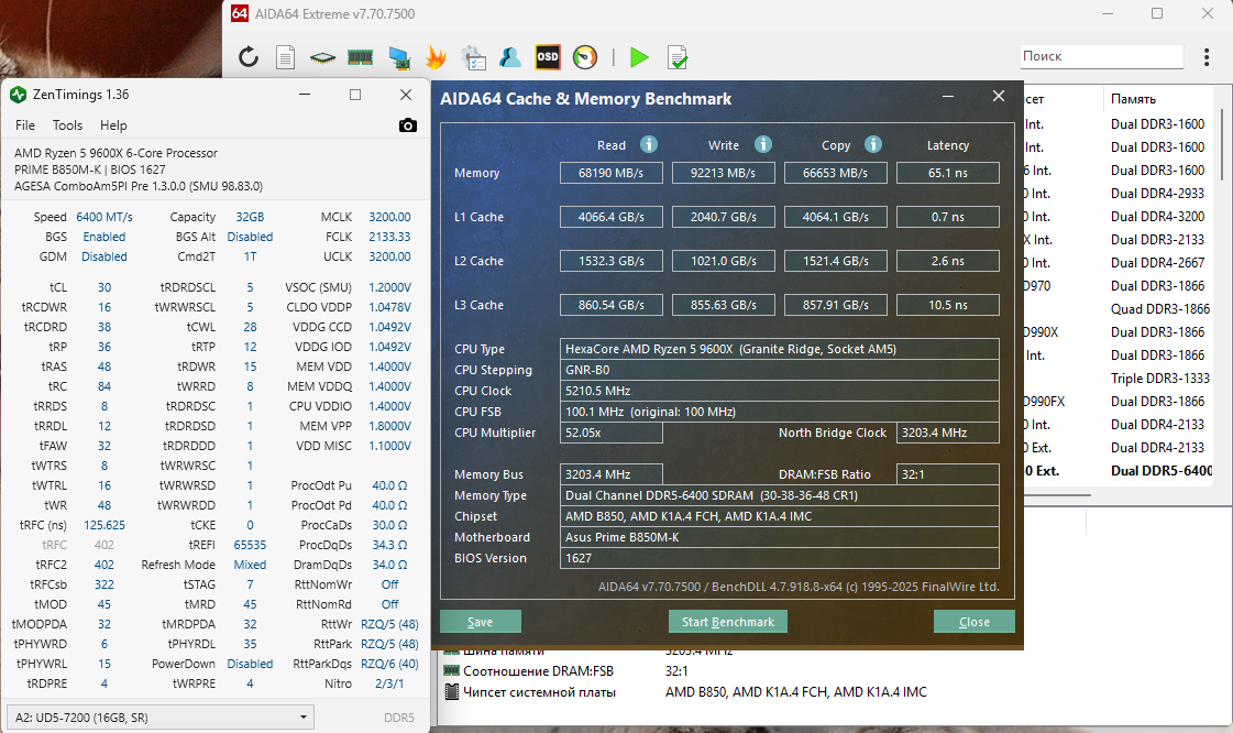

Регистрация: 30.01.2026
Чуток подравнял тайминги из второго столбца.
ddr5.png [ 391.55 КБ | Просмотров: 822 ]
tRDWR 16,15,14. tRCDWR 36 не едет? Nitro 1.2.0 (хотя вряд ли) или 1.2.1?
CDWR на 36 не было стабильности на прошлых биос, сейчас не пробовал.

ilan12 писал(а):
Nitro это что?
А. У тебя B850. Не знаю есть ли на ней возможность ставить Nitro. Это режим который может помочь чуть снизить задержку.
ilan12 писал(а):
DWR ниже 16 не пробовал.
Я про tRDWR который у тебя на 21 выставлен.
Ок. У тебя 6400, тогда сори 38 норм, если только 37 пробовать, но не думаю есть ли смысл.
Уверен что у тебя память стабильна на 6400 и Vsoc 1.2в?

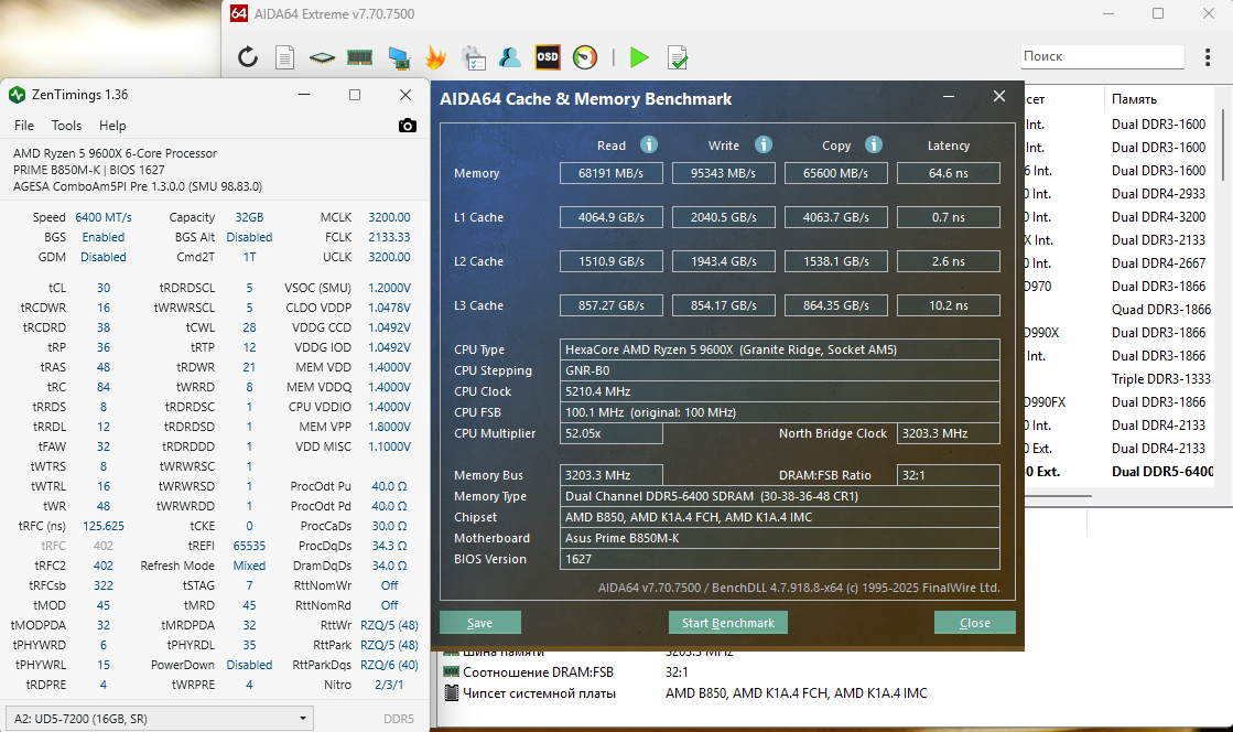

shuler37 Пока всё нормально. Vsoc стояло 1,25, но я снизил до 1,2 и, вроде стабильно... Посмотрим.
ddr5.png [ 414.03 КБ | Просмотров: 803 ]
Если так, то это прях очень хорошо. Неплохой КП. Или потому что у тебя 9600. А в каких тестах проверял?
memtest5, но, в основном играми проверяю. Тесты - это такое себе. главное - основные задачи...
Согласен. Но может попасться игра, либо задача в которой система упадёт. И тогда опять тесты. Поэтому лучше сначала тесты а потом всё остальное.
