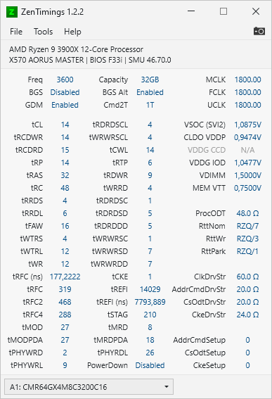

Есть еще куда на 3600 ужаться?
lN5ioL7v_Bw.jpg [ 300.98 КБ | Просмотров: 743 ]

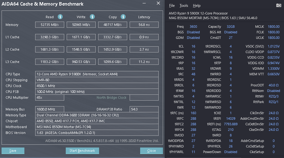

Попробуй или CR 1T без гдм, или CR 2T + разберись, почему такая высокая латенси) Либо какие-то настройки в биос, либо софт в винде мешают. Для би-дай 3600 CL14 60нс это очень много на 5к райзене. Должно быть около 56нс.
у меня примерно 56.8нс на 3600 CL16 2х16гб дуал ранк, но это старый скрин и я такие настройки просто для пары тестов ставил, долго не юзал) скорости чуть ниже потому что bgsalt выключен
3600cl16.png [ 198.66 КБ | Просмотров: 735 ]

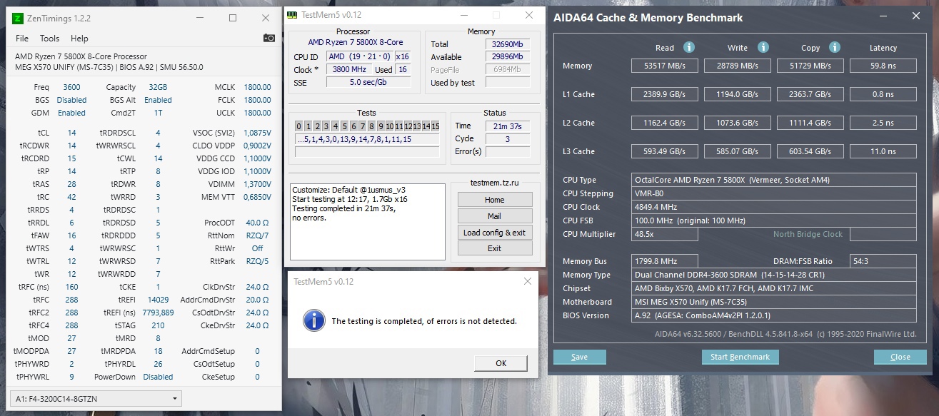

The KMS писал(а):
Деревянные чипы, там не e-die.
Скрин ZenTimings кинь, на частоте, которой запускаются твои плашки и аиду приложи, по образцу.
cachemem.png [ 91.75 КБ | Просмотров: 719 ]
ZenTimings_Screenshot.png [ 32.25 КБ | Просмотров: 719 ]
