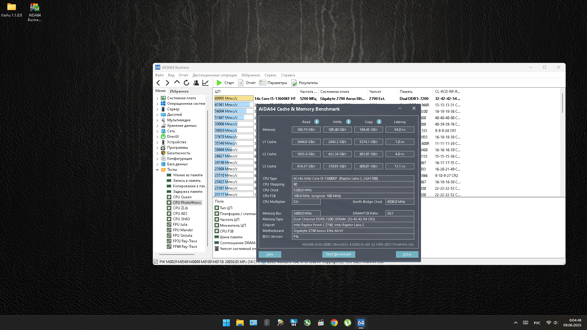

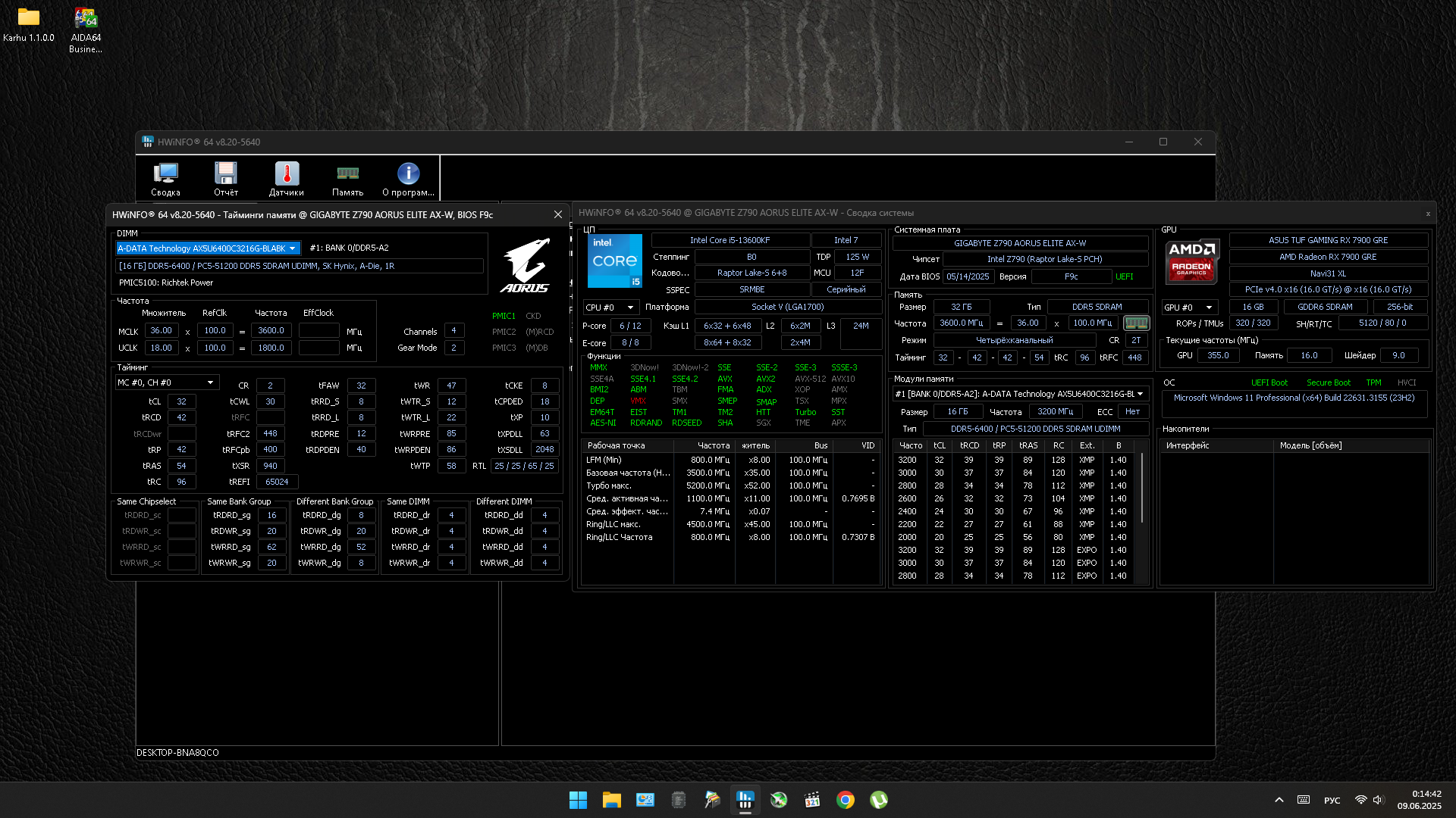

аесли 1 ошибка в анте777 экстрим Это 100% недобор проца.
на частоте памяти 6800 проц хочет 1.285v на 7200 уже 1.320v вот такая вот хрень.проц на 5.2/4.2 если что.
Снимок экрана (327).png [ 848.81 КБ | Просмотров: 1596 ]
Снимок экрана (326).png [ 1.4 МБ | Просмотров: 1601 ]
