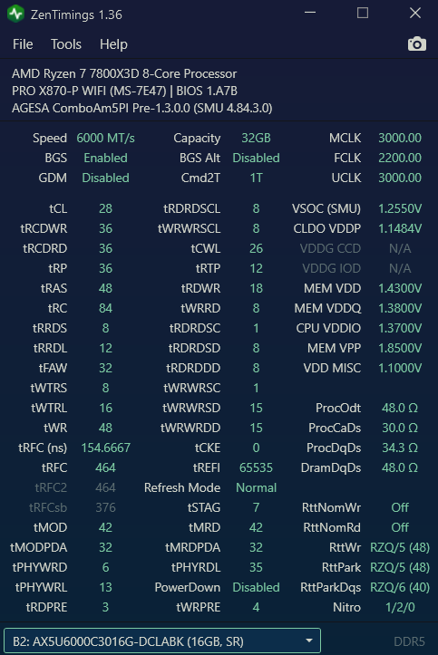

1. При обращении в данной теме за помощью настройки вашей оперативной памяти предоставьте скриншот из программы ZenTimings (скриншоты необходимо загрузить и для удобства разместить в спойлере перед публикацией своего сообщения), а также укажите под какие цели (например, только игры, игры и работы за разными программами и т.д.) вам нужны настройка вашей оперативной памяти.
[spoiler=Скачать ZenTimings можно по официальным ссылкам:]https://zentimings.com
https://github.com/irusanov/ZenTimings/releases
https://drive.google.com/drive/folders/108Ux5tv2fMz9OC9SeHR22DmJvfwiNg1Q
Как примерно выглядят скриншоты из ZenTimings при их загрузке:
Снимок экрана 2026-02-21 063634.png [ 93.39 КБ | Просмотров: 507 ]
Снимок экрана 2026-02-21 063642.png [ 93.43 КБ | Просмотров: 507 ]
2. Поскольку по разным причинам ZenTimings может некорректно отображать автоматически выставленные вольтажи или вручную вами выставленные вольтажи в Bios, то дополнительно укажите текстом или скриншотом (видео или фото с телефона либо скриншот вольтажей в Bios вашей материнской платы), какие именно вольтажи выставлены в Bios.
Как примерно текстом можно указать вольтажи в Bios и указать они стоят в Auto режиме или вы вручную их сами выставили:
В Биос все вот эти ниже вольтажи выставлены мной вручную такие:
VSOC 1.250V
VDDP 1.150V
VDDG 1.000V
VDD 1.430V
VDDQ 1.380V
VDDIO 1.380V
VPP 1.850V
MISC 1.100V
Curve optimization = negative (минус) -35 all cores (по всем ядрам).

1. VDDP 1.15 это просто охереть как много для 6000. Даже для 6400 CL26 такое далеко не всегда надо. Да что там, тут 6600 на 1.0 заводят некоторые.
2. FCLK 2200 на 8 ядрах не несет никакого смысла, особенно Zen4, нет никакого упора в пропускную способность IF.
Это да, выше в сообщении по ссылке DDR-5 на платформах AMD. Статистика разгона, советы, обсуждение результатов. #18668733 это временно, о чём и писал, то есть некоторые чрезмерные вольтажи я писал я постепенно буду снижать, так как я пока для теста наблюдения поставил такой вольтаж из-за того, что наткнулся на сообщение от человека, который написал что вероятно у него дубовый контроллер памяти и он чувствует улучшения и тесты стабильности у него проходят лишь при VDDP 1.15 и VDD 1.43 при 6000 CL28 и его таймингах. Сейчас скину ссылку на сообщение где я его процетировал и из-за этого тоже решил проверить не дубовый ли у меня КП и пока наблюдаю и после тестов будут естественно снижать такой агрессивный VDDP чуть ниже и иные вольтажки, но уже не как раньше с сильным ужиманием, а слегка с запасиком небольшим. UPD. Нашёл ссылку на сообщение https://forums.overclockers.ru/viewtopic.php?p=18669277#p18669277
Спасибо не знал этого, то есть FCLK 2200 и на 7800x3d вообще не работает и проще оставить на 7800x3d 2000 или АВТО?
