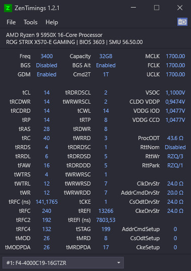

Регистрация: 20.12.2020
Заменил свой комплект одноранговой памяти 2х8Gb S.Skill(B-Die) на комплект двуранговой памяти 2х16Gb S.Skill(B-Die).
Новый комплект успешно стартанул на тех же самых таймингах но tWRRD пришлось увеличить с 1 до 3. В тесте TM5 ошибок нет.
Но мне так и не удалось запустить винду с отключенным GDM. Ругается на контрольную сумму вместо запуска винды.
Proc ODT пробовал 43.6 и 120 но результата не дало. Посоветуйте пожалуйста какие сопротивления мне крутить и в какую сторону? Или двуранги без GDM не едут вообще?

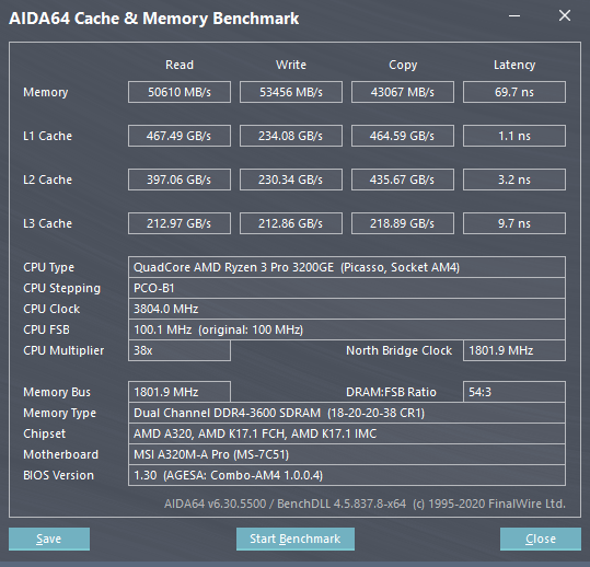

Добавлено спустя 8 минут 20 секунд:
вообще ничего не понимаю, на а320 моя память на c-die спокойно берет в автомате 3600 я вообще тайминги не настраиваю!
ZenTimings_ScreenshotA320-3600.png [ 32.97 КБ | Просмотров: 507 ]
cachememA320-3600.png [ 92.39 КБ | Просмотров: 507 ]
