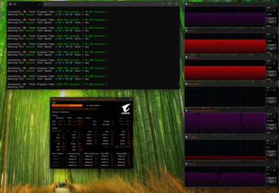

1_7600 RTL 63-64.png [ 1.8 МБ | Просмотров: 1129 ]
2_ 7600 RTL 63-64.png [ 1.97 МБ | Просмотров: 1129 ]
---- на скрине ошибка, по факту Vdd2 1.316
Asrock Z790 LiveMixer, 14600Кf 5500\4500Mhz, Geometric Future Eskimo pro 420, Apacer 7600 2x16 34-44-44-56, RTX 5070ti Gaming OC, Deepcool pk800d, Geometric Model 5
Снимок экрана 2025-06-09 195051.png [ 3.08 МБ | Просмотров: 1113 ]
Наконец-то есть 7000 на моих 2х48 Гб с холодной перезагрузки. :bandhead:
Ещё раз перезагрузился и поставил снова жариться на всякий. :crazy:
EPYC 4585PX / MO-RA 420 / x870e Extreme / RX6900XT & RTX5090 OC / 2x48G Trident Z5 @ 6400C28 / Samsung 980 Pro + 2x Intel SSDPE21K015TA RAID0

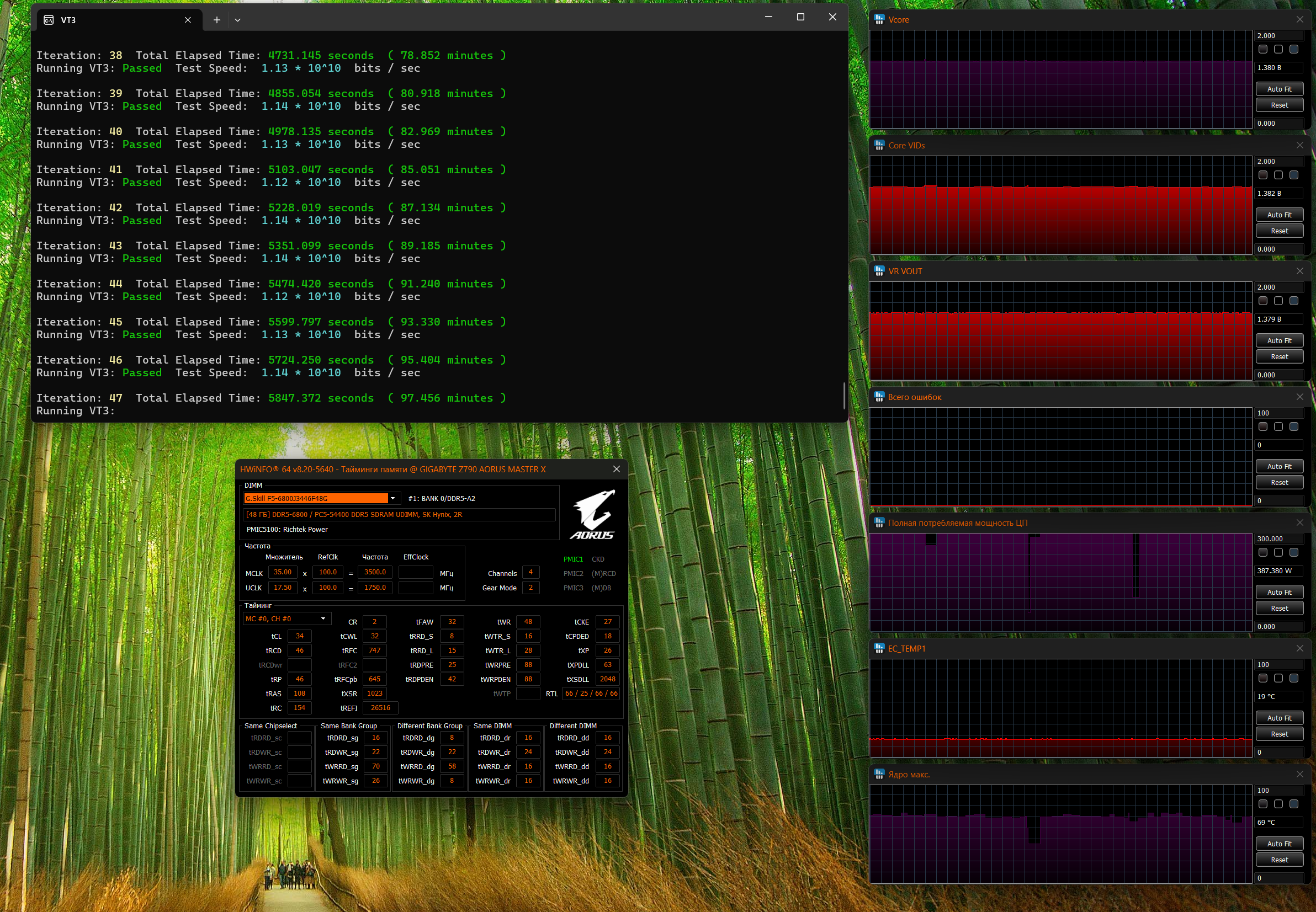

Снимок экрана 2025-06-09 234857.png [ 3.02 МБ | Просмотров: 996 ]
Вроде всё ок.
Это вот с такими.
Read ODT training: enabled
Round trip latency: enabled
DIMM RON training: enabled
Turn around timing training: disabled
Write Voltage Centering 1D: enabled
Read Voltage Centering 1D: enabled
Write Voltage Centering 2D: enabled
Write Drive Strength/Equalization 2D: enabled
Read Voltage Centering 2D: enabled
DIMM DFE training: enabled
Tx DQS DCC Training: enabled
VccDLL Bypass Training: enabled
Без конкретно этого шаманства каждый ребут разное количество ошибок. Больше никакие извраты не давали устойчиво пройти на 7000 тесты, хоть с какими таймингами и хоть с какими напругами. :crazy:

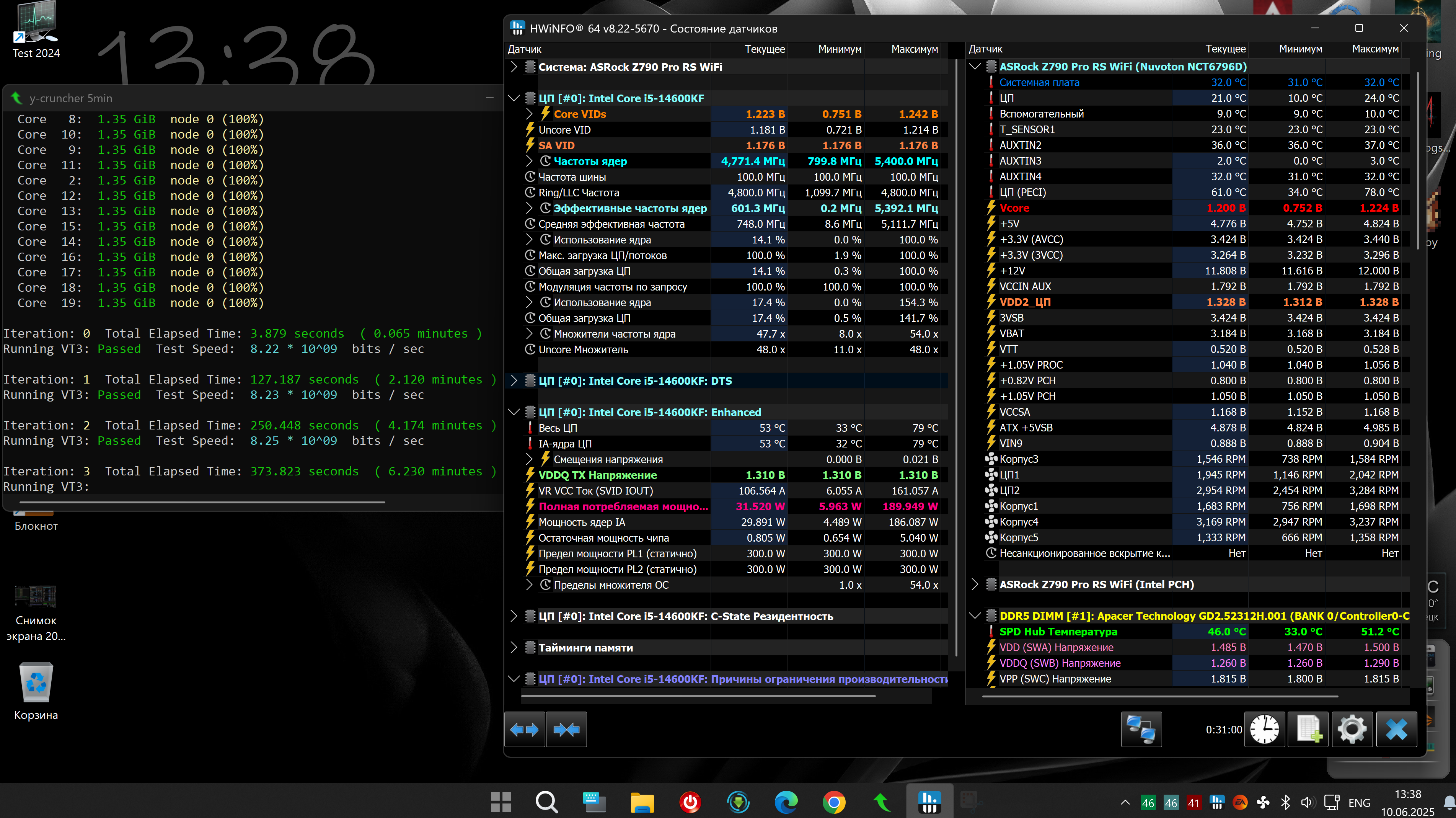

как то так, но я тоже думаю, что низко очень вдд2, на RTL 64/63 у меня стоит связка СА 1.1 Vdd2 1.366, а тут вдд2 1.316 но в нагрузке 1.328 по HW.
Снимок экрана 2025-06-10 133450.png [ 1.34 МБ | Просмотров: 964 ]
вдд2 и от проца зависит, разгона ядер, и еще от всякого. На 24+24 вот особо не разгуляться с ним...
Проц для 1.2 В и 5400 чет очень много жрет...
