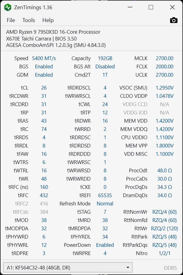

Регистрация: 05.08.2010
Народ, может у меня что-то пережато, пару недель нормально пашет, потом ошибки сыпят. Тесты проходит нормально, тупо под нагрузкой 24/7 спустя две недели файлы крашит, в браузере особенно заметно в настройках.
ZenTimings_Screenshot_29529704.4722181.png [ 60.7 КБ | Просмотров: 2645 ]
Ryzen 7950x3d, AsRock taichi carrera x670e, 4x48Gb Kingston Fury Renegad 6400(5400 @1.3.0.0a), Gigabyte 4090 Game OC, SSD Digma Pro PCIe 5.0 x4 4TB DGPST5004TP6T4

Cyber, сначала выключить все ускорители (фастбут, context restore и т.п) и тольпо потом настраивать. С ними у тебя не факт что просто не поймается удачный контекст, который потом неожиданно протухнет.
А лучше не мучить железку и не впихивать невпихуемое. Собрать для ИИ моделей комп на ультре и впихнуть эти плашки туда. Народ по 7200 на 256 гигабайтах делает, так что эти попытки стабилизировать 5400 выглядят довольно комично. Катастрофически неудачный выбор железки для 4 плашек.

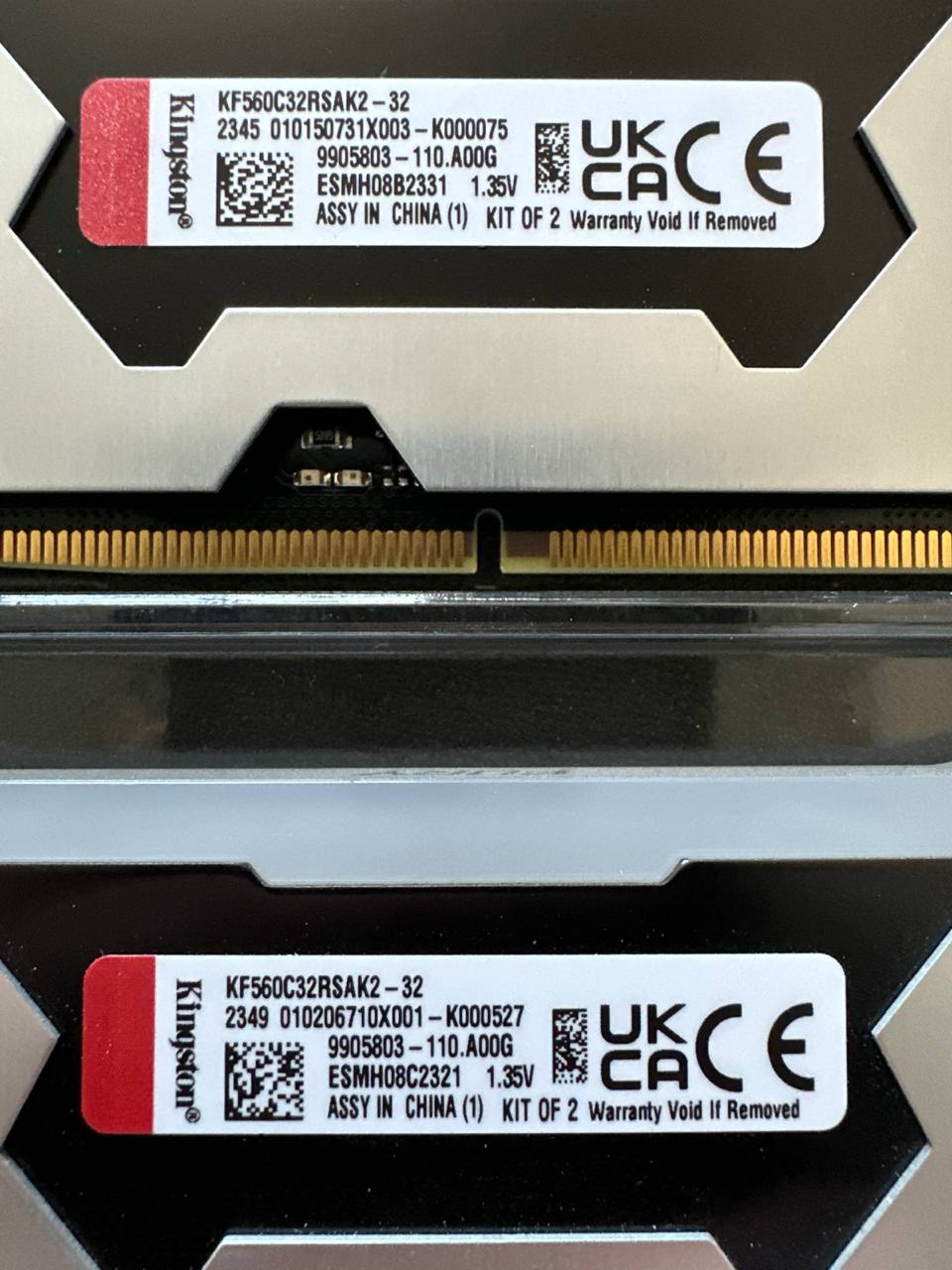

Всем здоровья. Скажите, может ли память в китовом наборе быть разной даты производства? Что то не встречал таких различий по-моему ни разу.
IMG_20260223_134559_180.jpg [ 129.74 КБ | Просмотров: 2515 ]
Регистрация: 27.02.2007
Фото: 114
ChestoR, без проблем вообще. Никто и никому не обещал, что такого не будет.

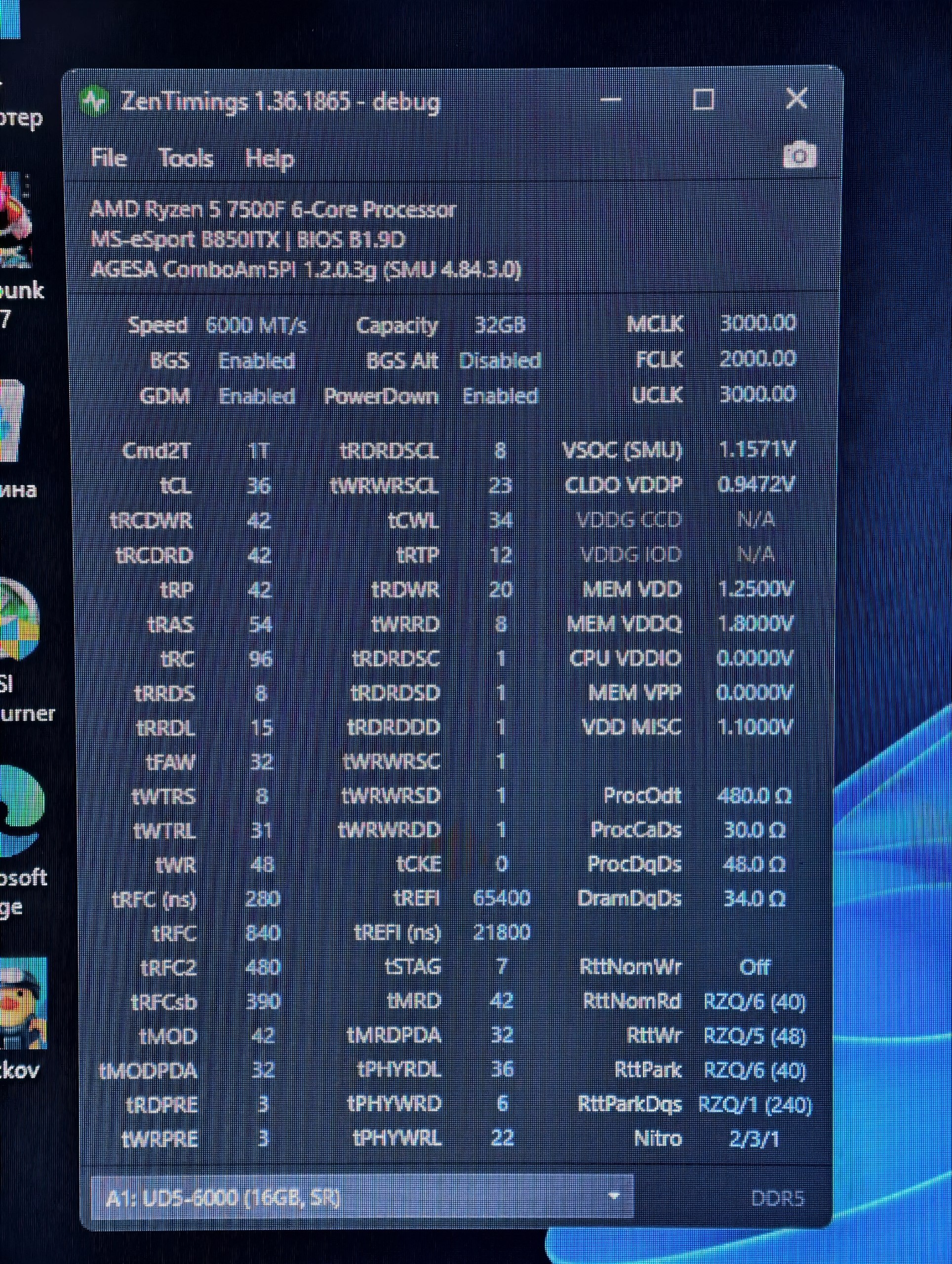

Знатоки,подскажите что можно поправить явно неправильно установленное.Заранее благодарен! ddr5 micron 5200
81394
Регистрация: 05.06.2020
Первое - выключить Gear Down Mode и Memory Context Restore. Они у тебя каждый раз включены.
Второе - пробуй настроить первички и вторички:Tras 52, Trc 96 (даю с запасом, но должно быть 92), tWR 48, tRTP 12, tRRDL 8, tWTRL 16. Пробуй спускаться к этим значениям, лучше конечно постепенно.
Регистрация: 14.03.2013
Фото: 4
выключил
Puzzle44 писал(а):
Tras 52,
с такими таймингами ошибки сразу лезут в мемтест5
Puzzle44 писал(а):
Trc 96
Это если ниже 120 тоже ошибки лезут
Эти прогибаются,но я ещё не понял влияют ли на стабильность?
Потестил tRTP 12,TrrdL 8 Тест проходит почаса в мемтест.
Остались на понижение tWTRL,Trc,tWR-они самые мерзкие
микрон это ад :scare:

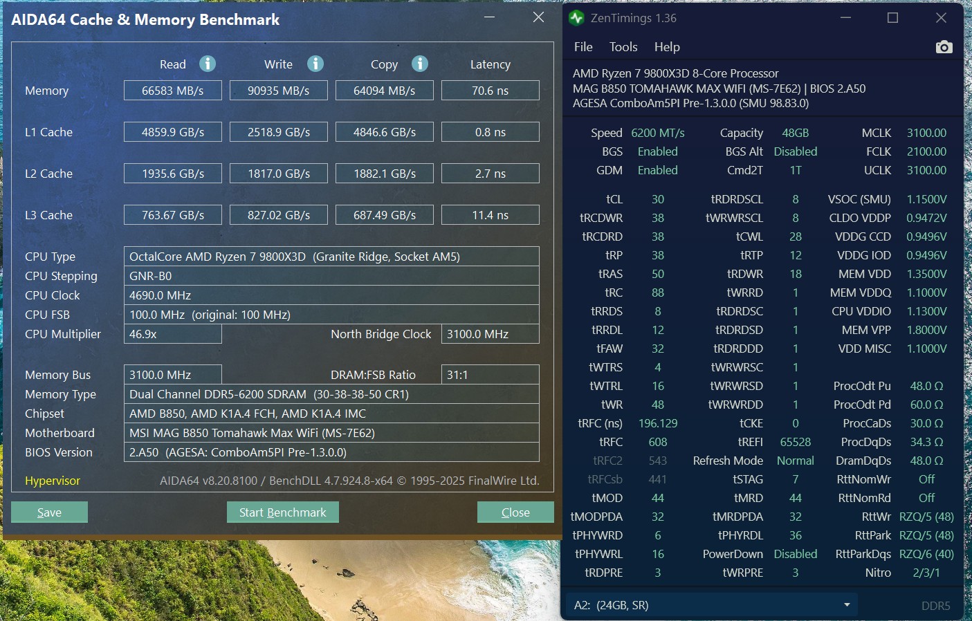

Всем привет!
Вопрос по раме: KingBank DDR5 6800МГц (Hynix M-die CL34M) 2x24 ГБ (K5.01.FLM5GM9301) :beer:
Какие настройки следует еще покрутить\изменить?
Спасибо!
57.jpg [ 364.07 КБ | Просмотров: 1875 ]
Последний раз редактировалось PA6oTHuK 25.02.2026 12:28, всего редактировалось 1 раз.
Регистрация: 09.09.2012
PA6oTHuK 1)GDM-off
2) FCLK либо снизь до 2066, либо ставь и тестируй 2133+. Для ОЗУ 6200 выбор FCLK 2100 неудачный
3) При желании, настраивай на 6400, но придётся поднять vSOC
В остальном не вижу проблем, можно больше ничего не менять
->->-Z-O-V-<-<-
Регистрация: 09.01.2007
npa4ka писал(а):
PA6oTHuK 1)GDM-off
1. Если GDM-off, почему-то меньше набирает в Аиде бечмарк первая строчка "мемори".
2. FCLK поехала нормально на 2133. Работает. (температуры 43-44гр на плашках в стрессе)
3. 6400 не работает нормально на FCLK=2200.
Цель была меньше тепла, больше всего. :D
Для 6400 не обязательно FCLK=2200 делать. Для 6400 вполне отлично 2133 будет
->->-Z-O-V-<-<-
