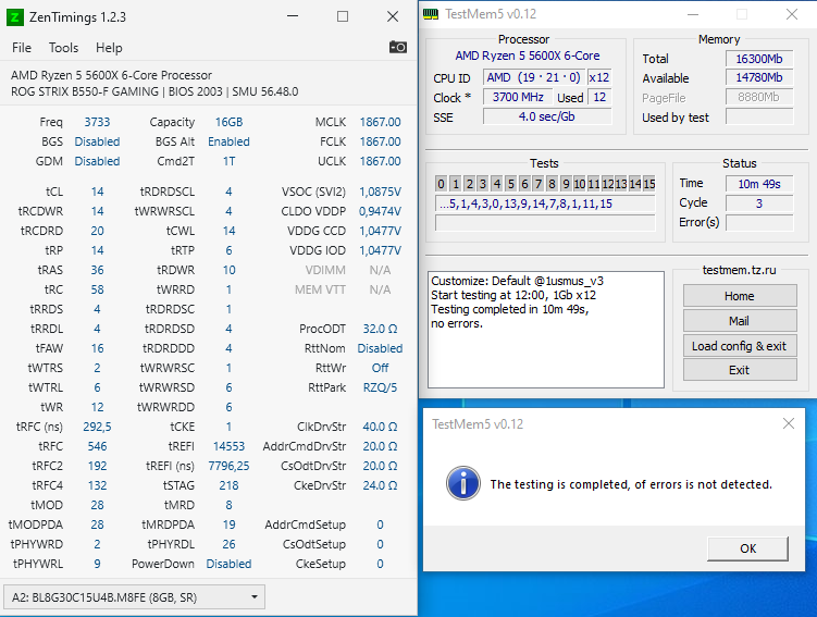

Регистрация: 24.11.2019
Помогите разогнать память.
Нужен совет в каком направлении двигаться дальше.
Комментарий к файлу: Выставил значения из калькулятора 3800fast, тесты проходит.
первый.jpg [ 287.67 КБ | Просмотров: 958 ]
AMD Ryzen 5 3600/Asus Rog Strix B450-F Gaming II/Crucial Ballistix (BL8G30C15U4WL) 2x8Gb/Palit 1060 6Gb JetStream/Deepcool DQ550ST 550W
Регистрация: 06.04.2010
Откуда: ....— не Бейрут
Фото: 45
попробуй с такими таймингами и подбором вольтажа под них: https://ibb.co/FsTNbzK
https://ibb.co/Sf1jB85

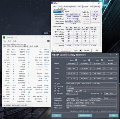

Регистрация: 31.08.2006
Фото: 76
Добился я все таки 3733MHz на моих микронах, 3800 на if1900 тоже запускается но на этих же настройках память уже сыпит ошибками
3733.png [ 77.18 КБ | Просмотров: 882 ]

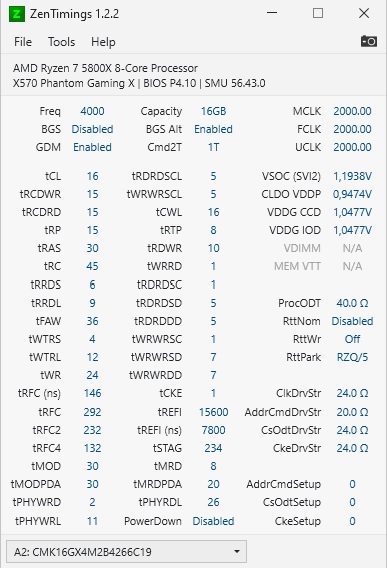

БЛин ребята помогите мне, ну реально не понимаю что делать! Спасибо!
Ryzen 5 5600/ Gigabyte b550m ds3h/ crusial balistix
