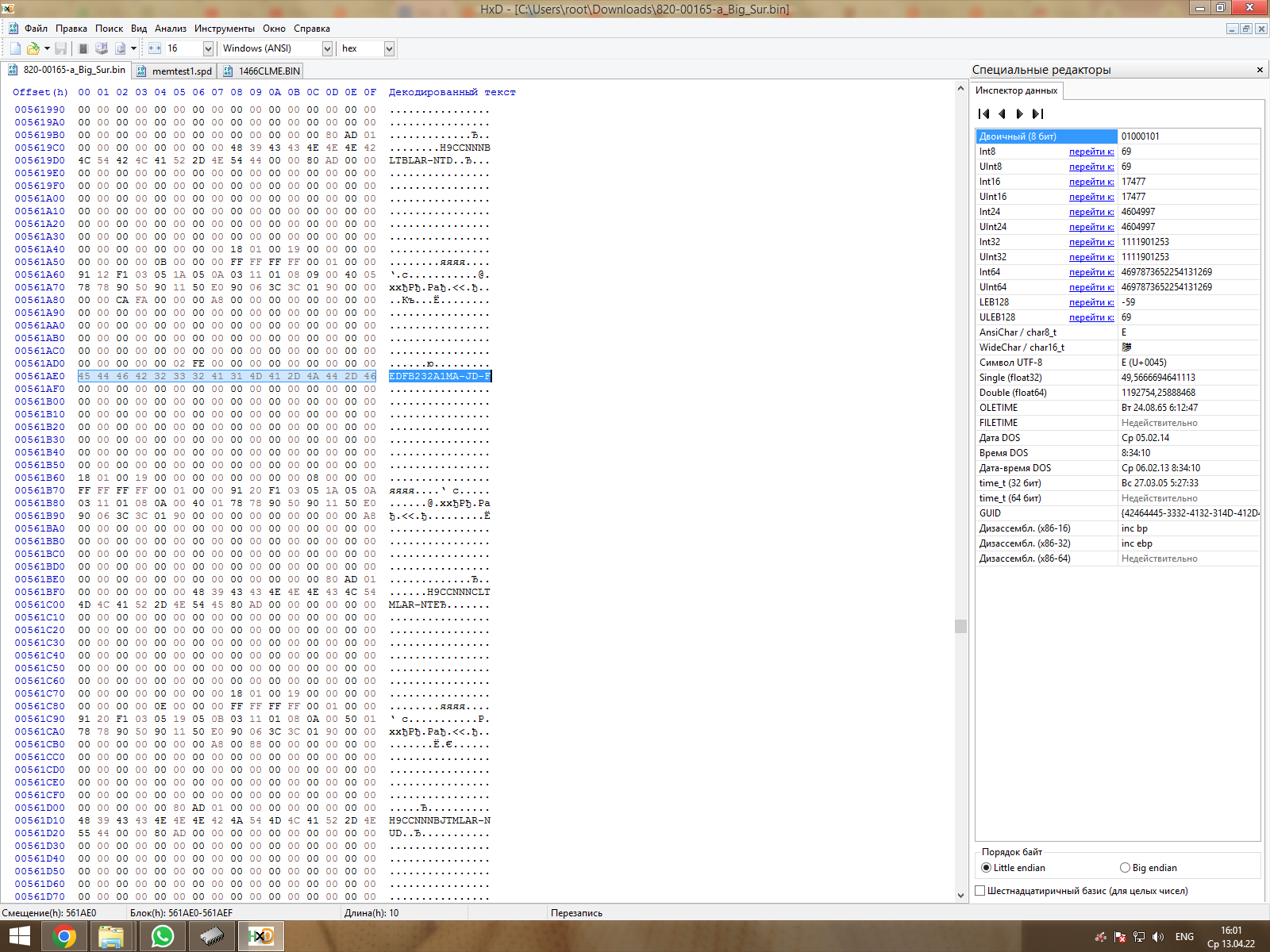

Господа знатоки, с какого адреса начинается спд для выделенного чипа памяти? Длина модуля стандартная - 256 байт я так понимаю?
ddd.png [ 231.51 КБ | Просмотров: 4535 ]
