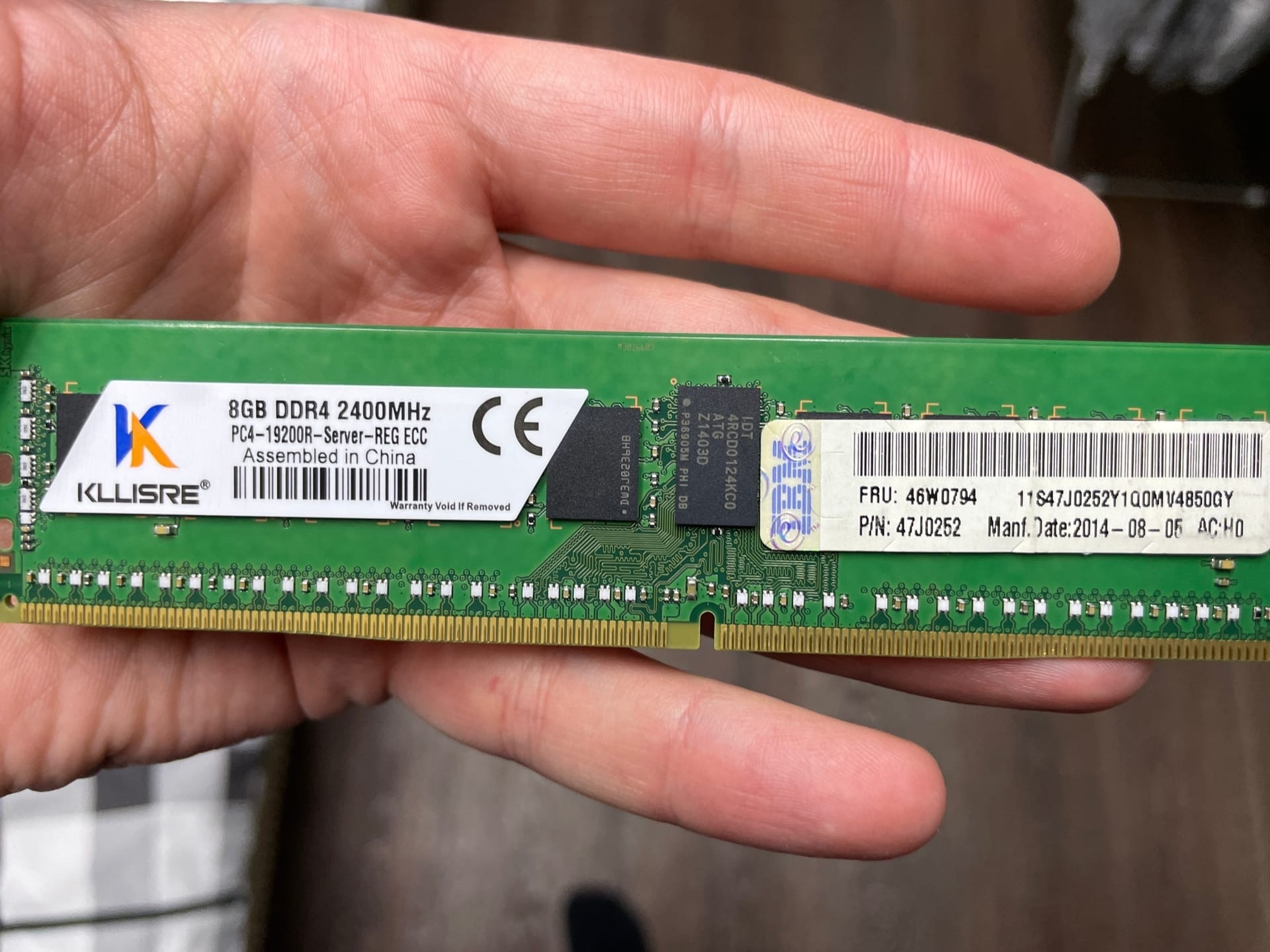

Добрый вечер дамы и господа. Возникла такая проблема. Заказал с Али huanazhi x99 qd4, Xeon 2666 v3 и 32 GB оперативной памяти kllisre ecc reg. Собрал всё это чудо и обнаружил, что оно не стартует. Кульки крутятся, всё оборудование греется, но изображения нет. Методом проб выяснил, что не стартует из-за оперативной памяти. С десктопной плашкой hyper-x запустилось. Как можно решить данный вопрос и запустить с моей оперативкой ? Фото прилагаю.
поставь частоту(2133,1866) памяти вручную потом пробуй свою ECCREG вместо дестопной.
