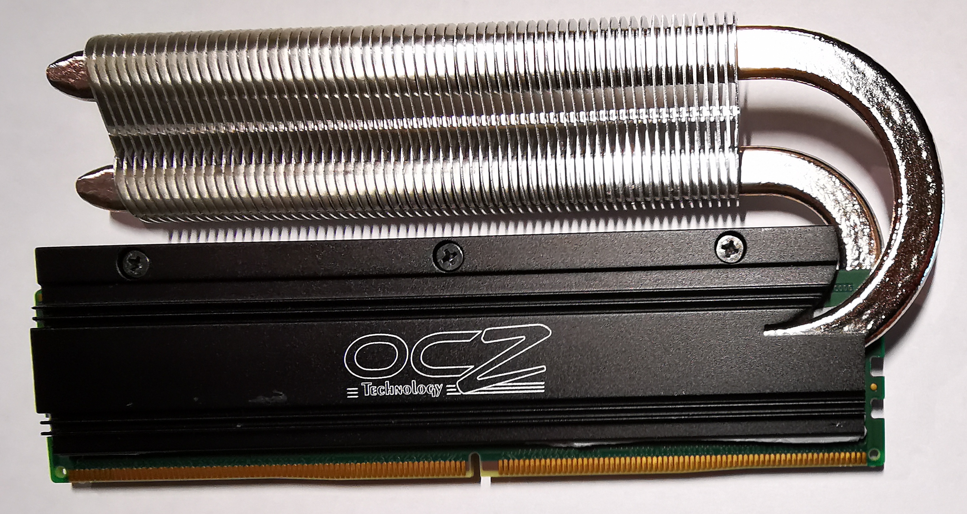

fedx топчик по охладу это OCZ :D
IMG_20220209_223148_edit_516185252030608.jpg [ 1.77 МБ | Просмотров: 970 ]

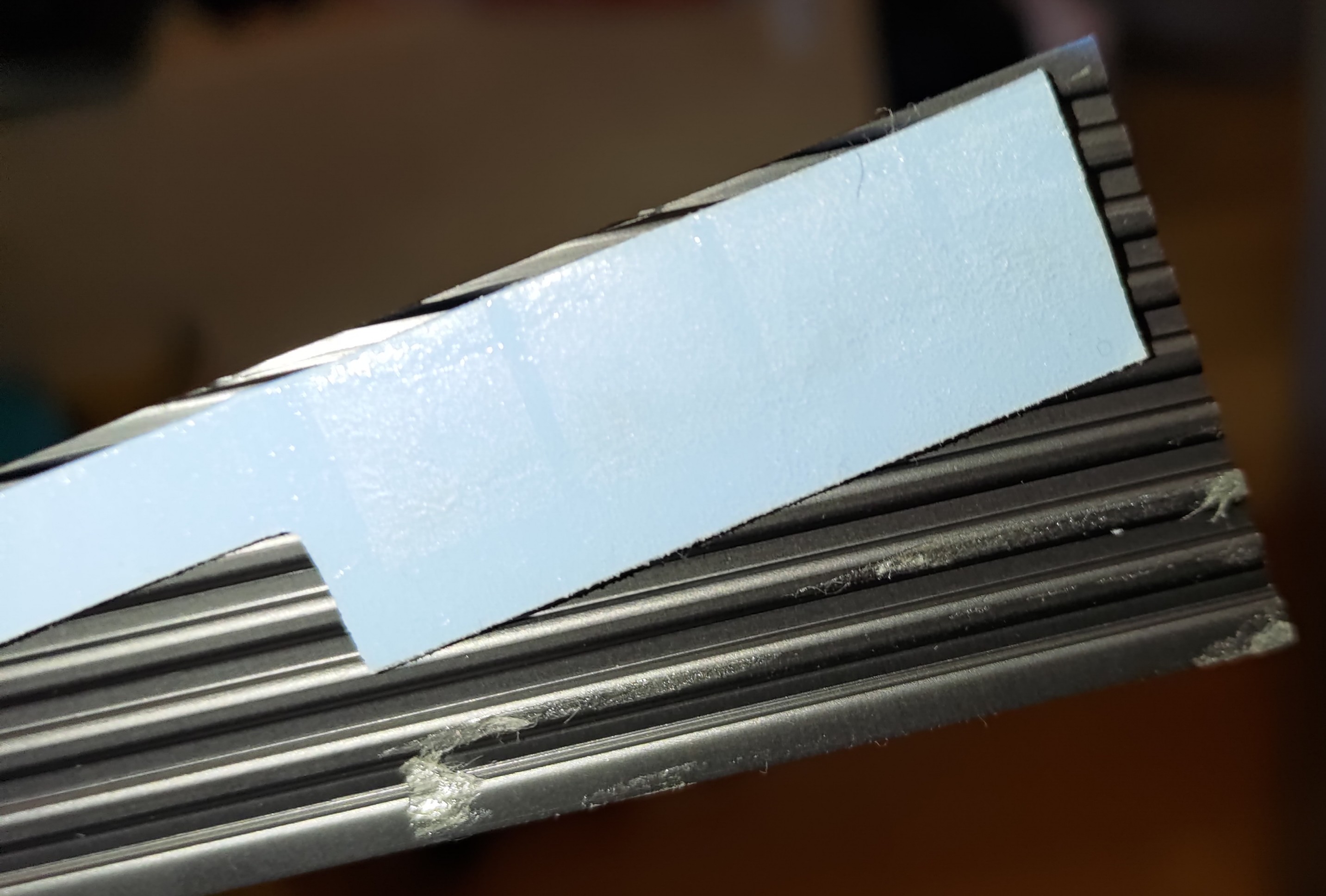

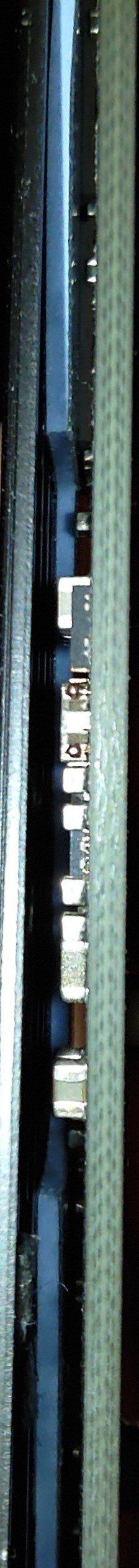

Добавлено спустя 45 минут 46 секунд:

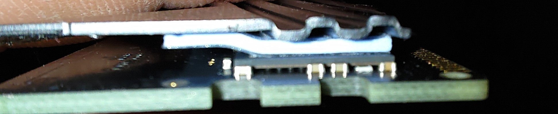

Если кому интересно, немного фото. Дефотный рад и его крепление. Прокладки на по сути 3м скотче. Площадь контакта смешная. По итогу это алюминиевые теплоизоляционные пластины.
Охлад видно какой у них, в дефолтном виде 63 градуса, без задней пластины и скотча и верхнего световода - 53, без радиаторов - 46. Это не то что память для домохозяек, это чисто светящийся кусок для РГБ любителей.
Вес алюм пластин - 7гр.
фотки

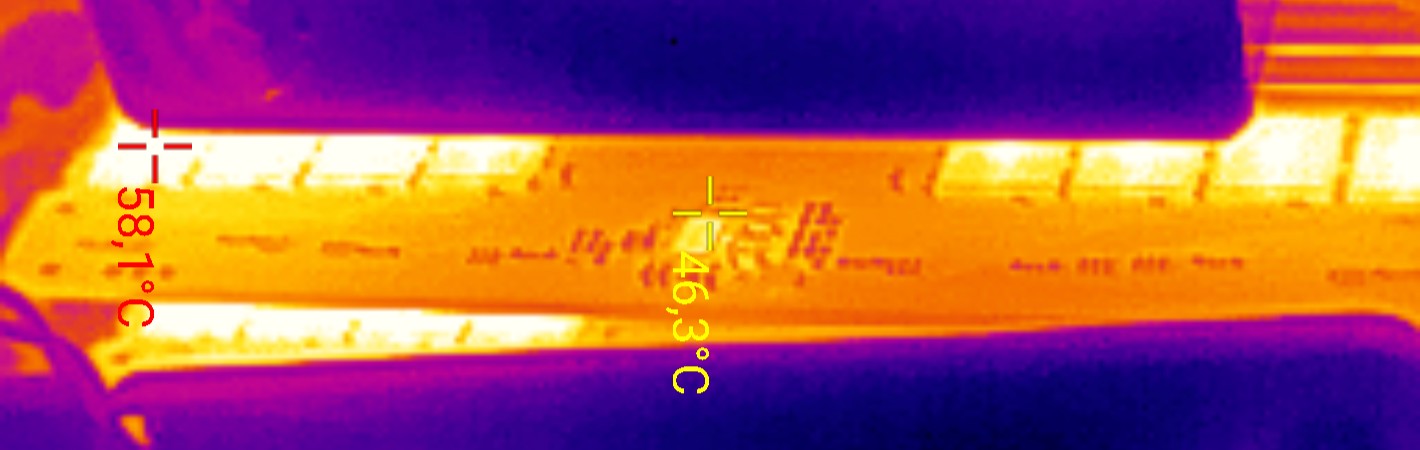

Добавлено спустя 9 минут 7 секунд:
Это температуры по SPD хабу, реальность несколько грустнее и точно нужны радиаторы. Но я боюсь представить сколько там было градусов в дефолте, небось под 100.
Комментарий к файлу: Реальность

А теперь самое интересное... Без радиаторов оно тренит 6200 и 6400 1Т.

да Адата и на ддр4 пластик лепила через термопрокладку в топовом ките :facepalm:
Я до 6400 хайниксы без радиаторов и прямого обдува юзал, темпы были гораздо лучше адаты :D

Радость была не долгой. Одна плашка покончила с жизнью судя по всему. Переживал, что мц сдох с непонятно чего, но нет, просто одна из плашек больше не определяется ни в одном из слотов. При этом оно ничего выше 1.41 не видело. Грустенно. Но видать придется брать хуникс. Чего там у нас можно взять, чему охлад корячить не надо?
И видимо проблема всегда в ней была т.к. оно теперь прекрасно загружается на 6400 1Т каждый раз и быстро. И при этом уже 5 мин ТМ5 без ошибок крутит на 6246-32-34-34-52-1Т... 1.41в.. ладно, отправим вторую отдыхать в джейдек и смотреть, что можно купить...
Последний раз редактировалось Hot cooler 05.06.2022 23:41, всего редактировалось 2 раз(а).
зато мы теперь видели планки через тепловизор)
говорил же самсунгу нельзя выше 1.4 давать)

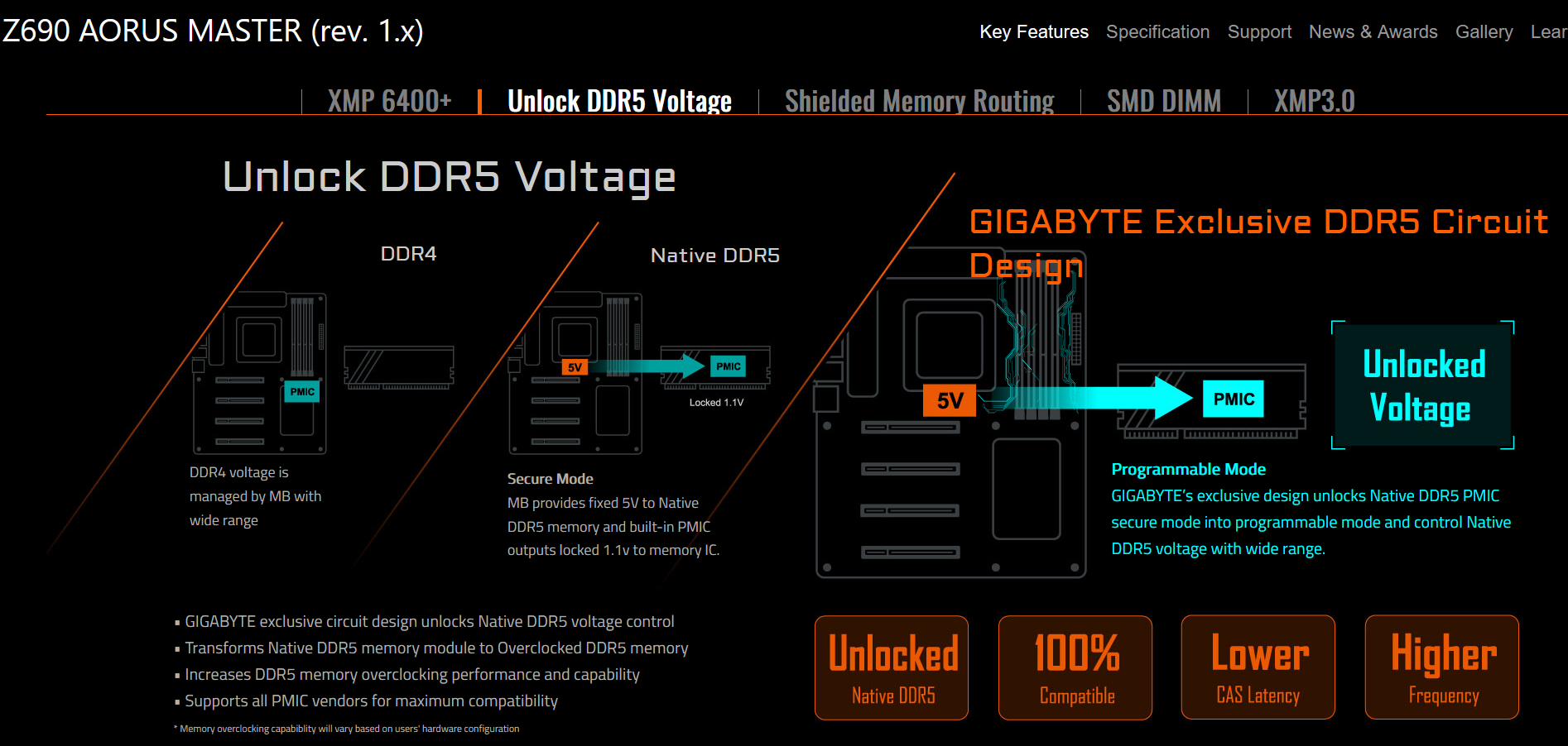

С начиличем как-то все грустно. Kingston Fury Beast 5600 бывает как самсунг так и хайникс... 6000 вроде хайникс. Thermaltake TOUGHRAM RC хайникс, но нифига не смог найти, что там с PMIC, нашёл, что renesas точнее на 4800 он, а на 5200 и 5600 ричтек, но ввиду того, что чел на апексе... хрен поймешь анлок или нет, точнее скорее всего залоченный т.к. включен хай вольт, в биосе 1.56, в жизни 1.5. Gskill как понимаю без прокладки на PMIC...
Я кстати правильно понимаю, что гига говорит, что у них анлок Ренесаса тоже есть или это типа просто больше 1.1 можно выставить до 1.435?

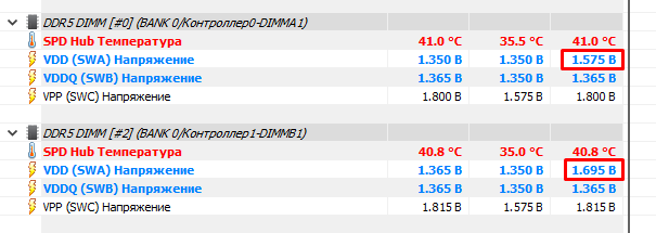

Откуда: СПб
всем привет!
владельцы мси подскажите плиз.
просто включен хмп, напряжение 1.35 по профилю, почему мать его задирает?
это даже не стресс, просто в простое...
надо что-то отключить или что-то включить?

На Гиге можно до 1.5 спокойно точно выставлять, просто смысл без радиаторов?))) Спалить еще одни плашки?) Про Ренесасы и Ричтеки не загоняйся особо, у меня было 3 кита которые 6800 бутались, все на разных контроллерах. Может на 7000 и выше что-то решает контроллер, но в целом пока с такими сырыми платами и биосами - 6400 и 6600 за счастье.
Значит MVDD и MVDDQ сильно отличались по напряжению, вот и не выдержала в итоге планка.
14900KF(P62-58E48R52) Apex z790Encore Kingbank 2x24GB_8200cl32-48-48-2T Optane 5801X+960Pro+2x960Evo+5xSSD Palit5090Gamerock ASUS_PG278Q Pimax_8KX CM_HAF_X Win11x64
Регистрация: 03.02.2006
Фото: 5
Они идентичные были, CPU vddq на 0.03в меньше был.
Добавлено спустя 42 минуты 29 секунд:
Ну если будут зелёнки, то будут и радиаторы разумеется. Да и не думаю, что тут температура была, они явно до этого больше 60 грелись. Заказал в общем кингстоны пока т.к. шило в одном месте. А так если время будет сгоняю в икском гляну, что у них там за патриоты за 9800, удаленно не сказали ;) но думается мне, что на микронах.
