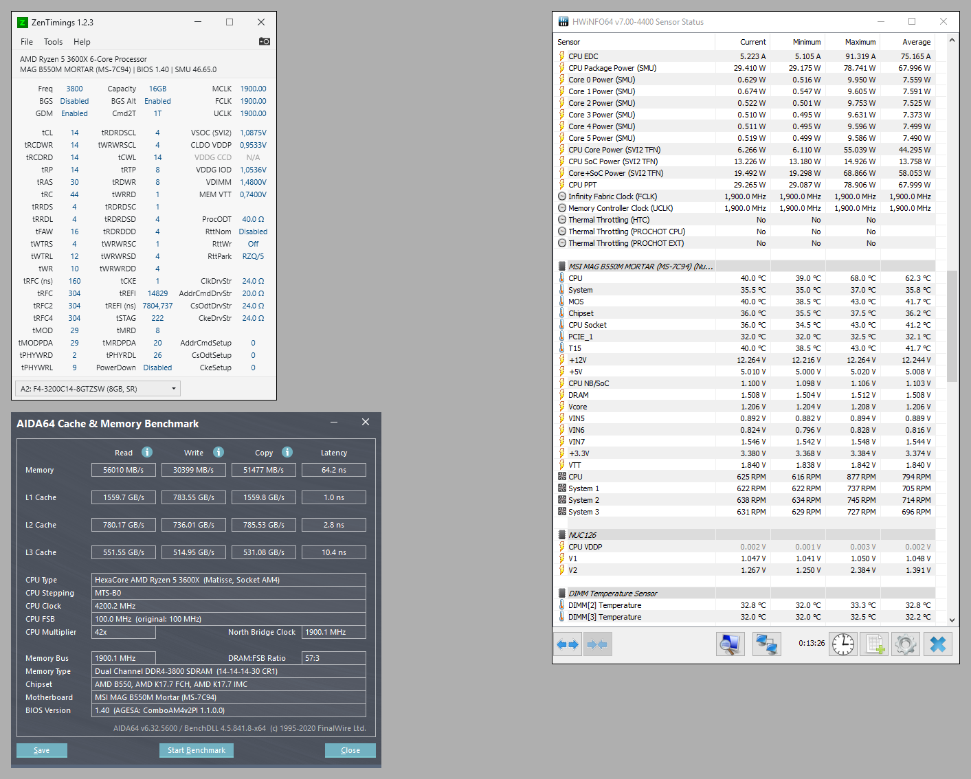

Регистрация: 29.10.2012
Всем привет.
Подкрутил немного и вот что получилось:
result3.png [ 300.38 КБ | Просмотров: 601 ]
В целом все стабильно, WHEA нет, но при проверке TestMem5 (на 9 циклов) выскакивает ошибка, всего одна, при чем в любой момент может выскочить.
Температура памяти выше 45 градусов не поднималась, правда я жульничал немного, с открытым окном тестил :D
На постоянку я такой конфиг оставлять не буду, как по мне напряжение высоковато, но все-таки что еще можно подправить в настройках чтобы ошибок не было?
И еще вопрос, чтобы отключить GDM нужно сопротивление подбирать выше? Если не на 3800, то на 3600 хотя бы попробую.

Регистрация: 25.03.2021
поставь обдув на память , посмотри ,удет ошибка при тесте и какая температура
Нет ничего под рукой из чего можно было бы соорудить охлад на память, единственное что можно сделать это врубить на полную 2 корпусных вентилятора ,те что на вдув стоят, и охлад на видюхе, в таком случае память будет продуваться и сбоку и снизу. Ну и еще можно снять один из вентиляторов с процессорного кулера, он сейчас как раз накрывает собой один из слотов.

Это вообще первый раз когда я 1.5V на память накрутил, думал что сильно греться будет, ну и поэтому подстраховался немного :D
По факту же не так сильно она и греется, я если честно думал что за 50 градусов перевалит, да и сама температура во время теста достаточно плавно нарастает, хотя если врубить фурмарк и закрыть окно, то точно за 50 перевалит.
MSI B550M MORTAR (BIOS 1.40) // Ryzen 5 3600X @4.2 1.2V // G.Skill TRIDENT Z [F4-3200C14D-16GTZSW] @3800 CL16 1.36V
выше 1.45в лучше память обдувать

Dance tRFC ниже должен быть, ну а так у меня почти такой-же конфиг 24/7 работает но вольтаж чуть ниже.

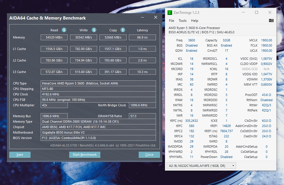

Регистрация: 03.11.2015
Фото: 3
Безымянный.png [ 429.15 КБ | Просмотров: 493 ]
Всем привет, моя система Ryzen 3600, Gigabyte B550 Aorus Elity V2, Crucial Ballistix 2x16 Dual Rank
Настраивал систему несколько дней, ставил тайминги из калькулятора и прочие настройки биоса + какие-то тайминги из Настройка памяти Micron Rev.:E (Micron E-die) из данной ветки, все вроде бы стабильно. Gear Down Mode включён, напряжение на память в биосе стоит 1.38, но мп сама докидывает ещё до 1.4, диапазон напряжения 1.38-1.4. Вопрос к знатокам, показатели из аиды нормальные для этой скорости и таймингов или нет? Может быть подправить что-то можно? И ещё вопрос, бывает, что Latency в аиде меняется, может быть 66.9/67-68.3/68.5, не совсем понимаю от чего это зависит, вместе с Latency меняется кол-во очков в PhotoWorxx (29750 или 30100).
Фото: 3
RuIvan писал(а):
может в фоне что-нить крутится?
Все тесты в аиде делаю только после включения компьютера, без каких либо активных программ.
