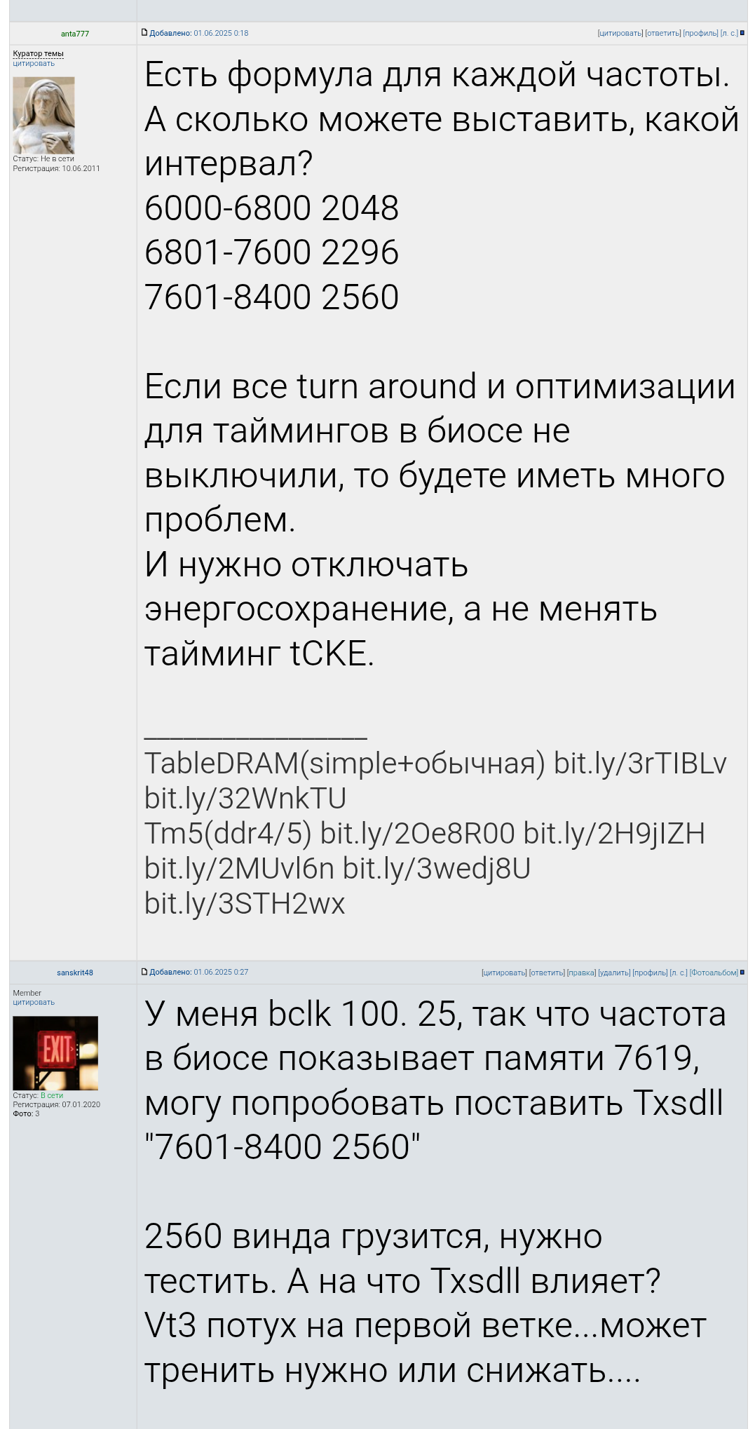

Анта777 сообщал требуемый киллометраж:
Screenshot_2025-05-31-23-39-33-543_com.android.chrome.png [ 366.1 КБ | Просмотров: 1045 ]
Даже в авто плата рисует 2048 на 7000. Я действую исходя из опыта.

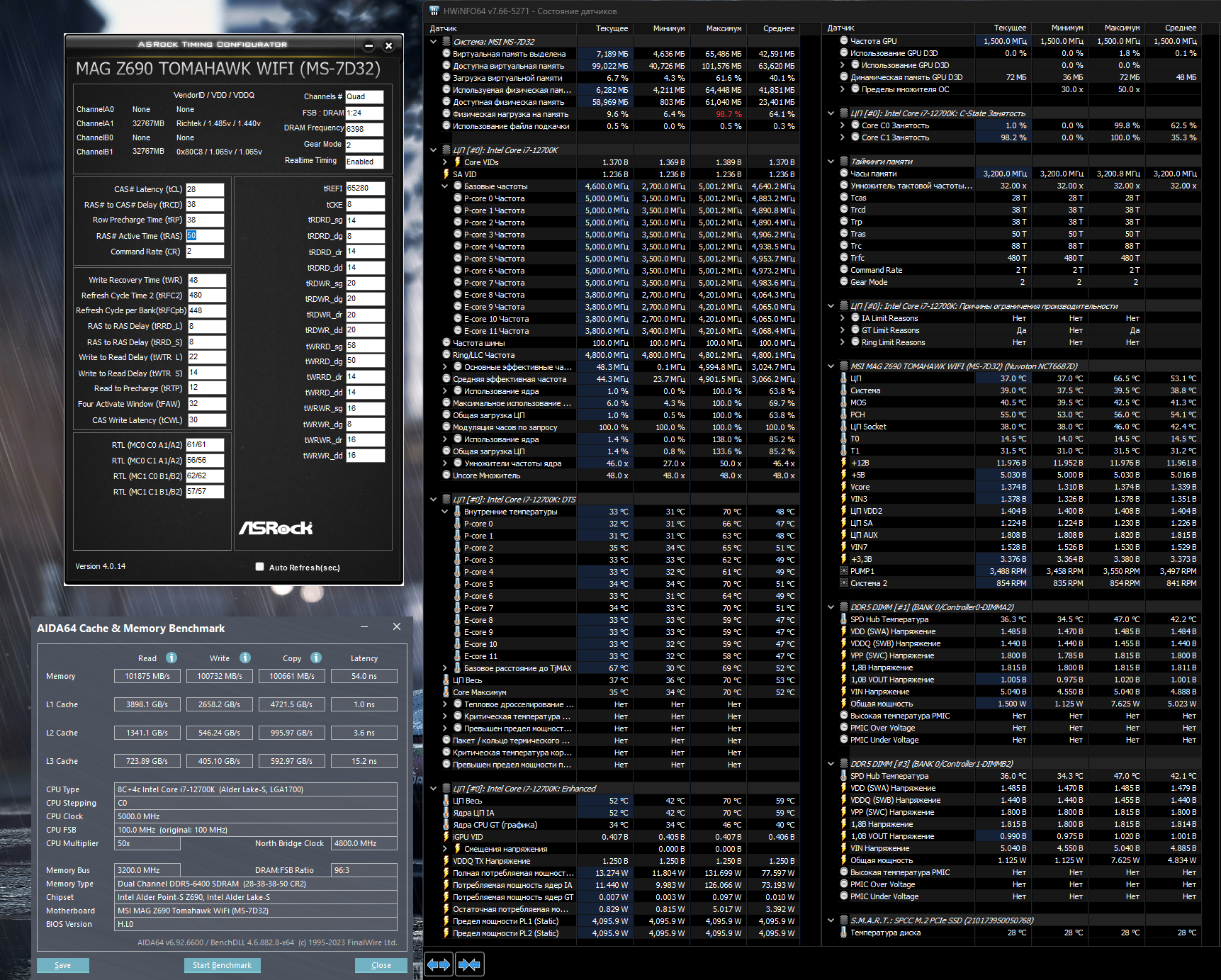

В общем да наверное действительно так. Пока еду вот так(см. скрин) 30 мин tm5 выдержало - пока тестирую снижение SA
Пробовал 6600 с таймингами 38 46 46 58 ну в ОС бутается а вот тесты не проходит напряжения разные проверял
Добавлено спустя 21 минуту 39 секунд:
Если sa снижаешь и стабильность теряется это значит КП говно?)
ram-oc1.png [ 942.05 КБ | Просмотров: 945 ]
Sa взаимосвязан с cpu Vdd2, двигая одно ...соответственно и другое нужно.
Лично у меня как правило, если vdd2 низкий, Са выше (прим. V2 1.316 sa 1.176) и наоборот, сейчас стоит В2 1.346 Са 1.072.
Поэтому утверждение - не едет низкий Са, не факт, что он не может, возможно для него (низкого) просто требуется выше вдд2
