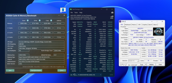

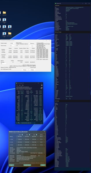

ХЗ, не думаю что там что-то кардинально поменяют, так что пока настраиваю заново и развлекаюсь с субтаймингами.
aida64.PNG [ 696.5 КБ | Просмотров: 2366 ]
EPYC 4585PX / MO-RA 420 / x870e Extreme / RX6900XT & RTX5090 OC / 2x48G Trident Z5 @ 6400C28 / Samsung 980 Pro + 2x Intel SSDPE21K015TA RAID0

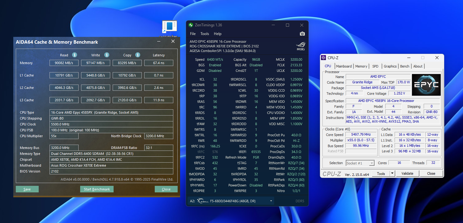

решил с выходом новой agesa 1.3.0, чекнуть что по разгону с нуля и... или мне кажется или ужатый RTP работает в минус?
Изначально настраивал на 16, а потом решил ужать, т.к. в на главной "tRTP выбирать из 12,14,15,17,18,20,21,23,24,26,27,29,30,32,33"
RTP16
С понижением RTP, понижаются скорости, L3 кеш и задержка на L3 кеше
RTP14
RTP12
P.S.: вместе с RTP меняю так же RAS и RC
AMD Ryzen 7 9800X3D | ASUS ROG STRIX X870E Gaming | KLEVV Cras 2x16GB DDR5 @6000 28-36-36-48 ~68ns | ASUS ROG STRIX 5070Ti
Статус: В сети
Регистрация: 27.02.2007
Фото: 114
undll, что угодно может работать в минус. После правки любого тайминга проверка обязательно, в 7з хотя бы. И дальше уже решать, надо ли оно.

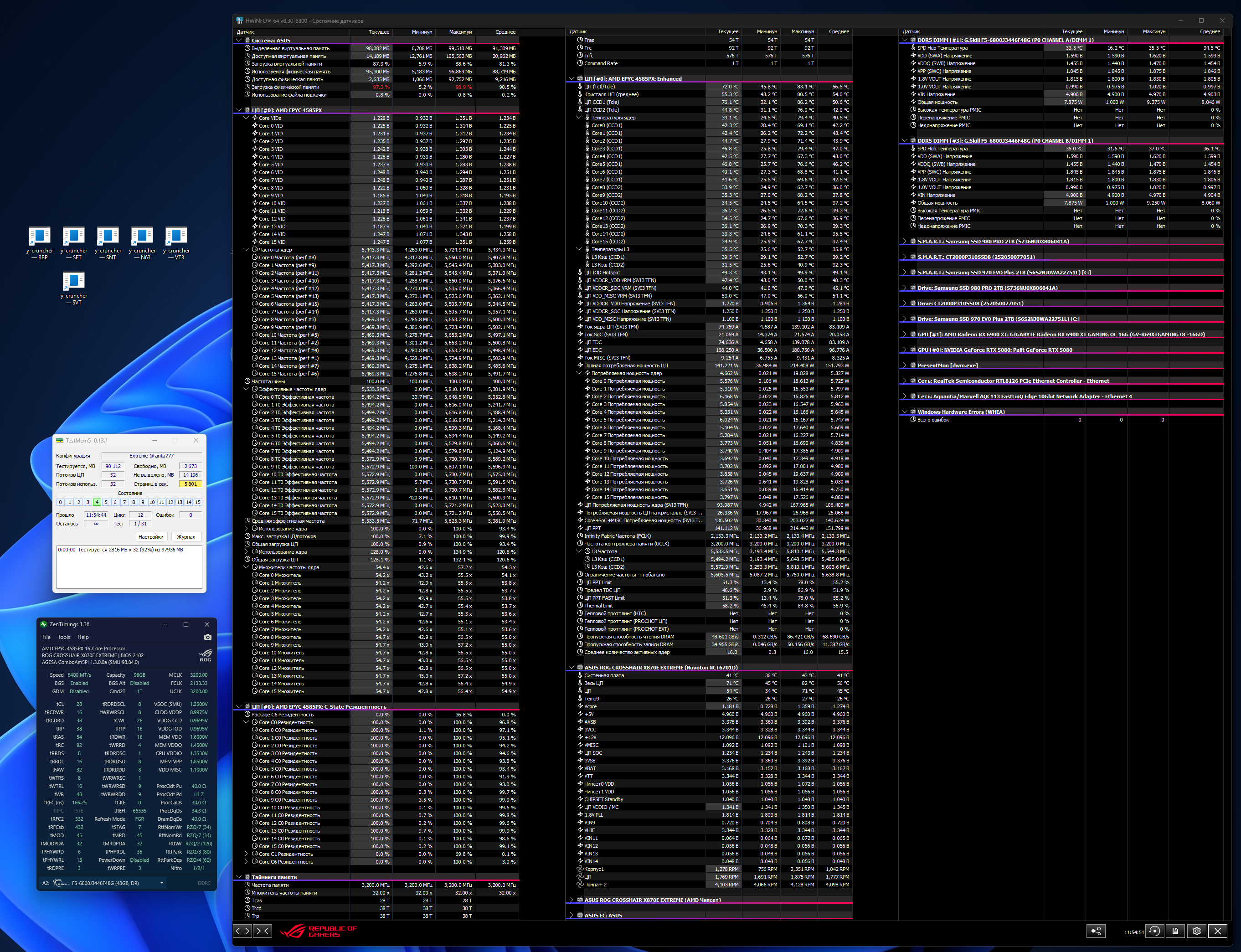

TM5-6400C28.PNG [ 1.32 МБ | Просмотров: 1900 ]
:crazy:
P.S. Раз 1.45/1.45 не едет, отваливаясь на retention тестах черед 5-6 часов, то не грех и 1.6 влепить.

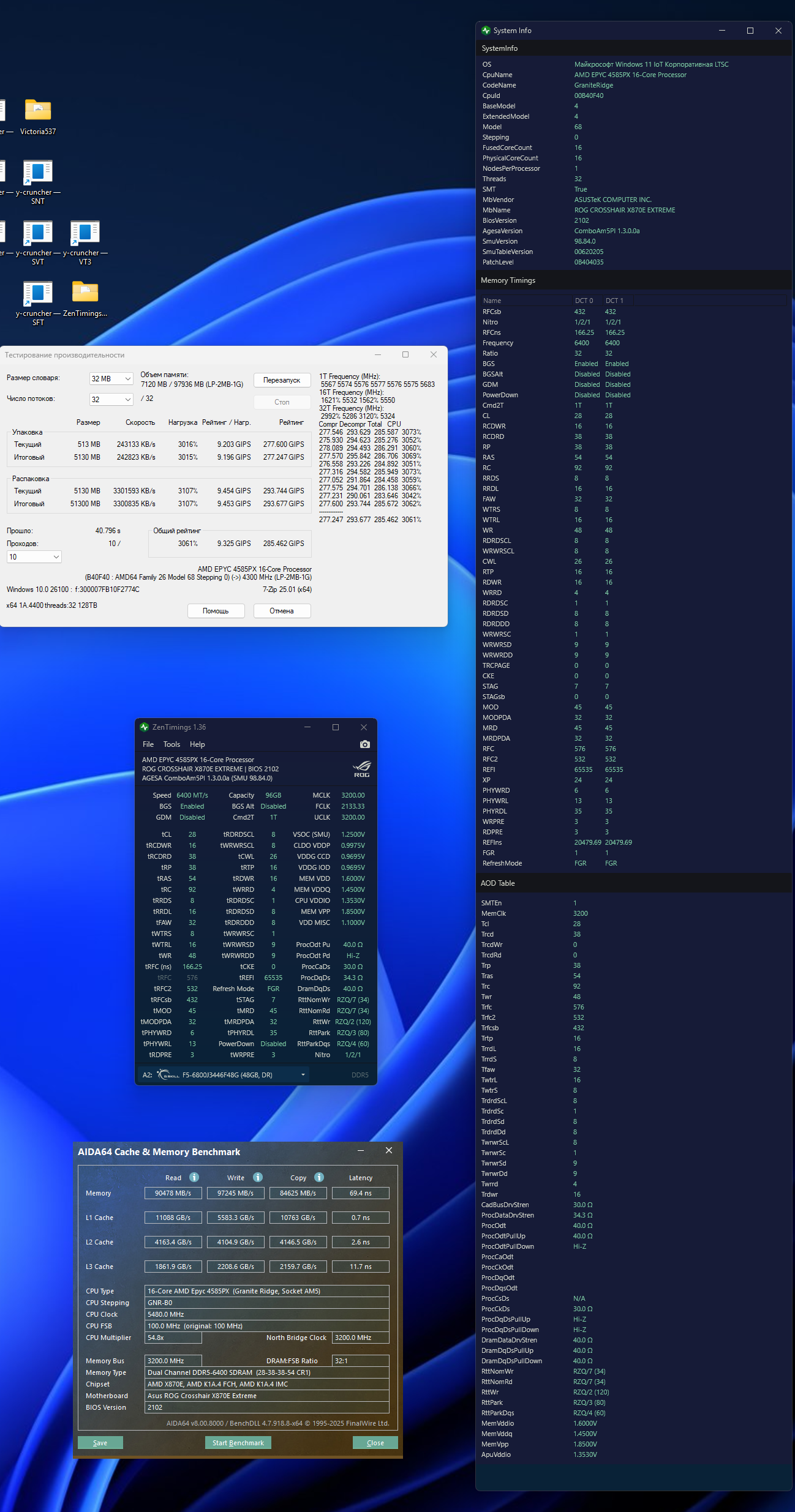

Ну что же, нормально вроде. Пора сохранять игру. :haha:
TM5-6400C28.PNG [ 1.05 МБ | Просмотров: 1729 ]
7z-6400-C28-Default.PNG [ 1.03 МБ | Просмотров: 1729 ]

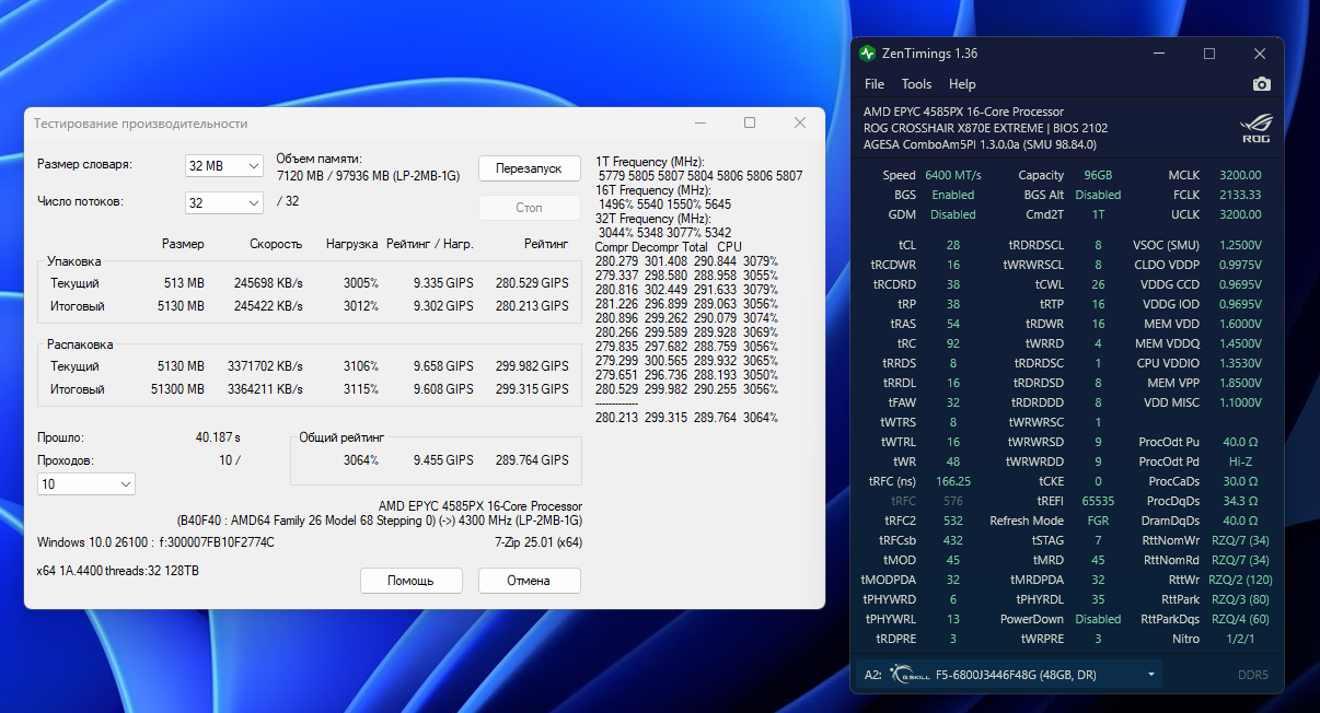

Попробовал nitro 1-2-0 вместо 1-2-1, стало чутьхеровее. Задержка выросла до 69.7-70ns. :crazy:
Добавлено спустя 36 минут 23 секунды:
CHiCHo писал(а):
неплохо, неплохо... Почти 300.
Увы, с этим китом именно что почти, а почти не считается. :writer:
7-zip 6400 C28.PNG [ 315.54 КБ | Просмотров: 1699 ]
Если только стабилизировать CL26 и ещё мелкие тайминги крутить, а для этого уже 1.65-1.7V надо.
Хотя ХЗ, возможно, если SCL и WR чуть опустить, то будет.
