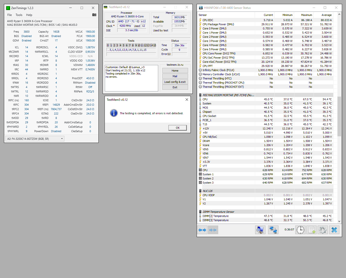

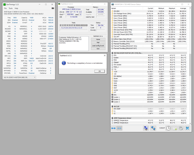

TestMem5 на 9 циклов.
В первом случае корпусные вентиляторы на максимум, охлаждение видеокарты на 70%, снял боковую стенку с корпуса и открыл окно в комнате.
"холодный" тест
result4.png [ 183.58 КБ | Просмотров: 507 ]
Во втором случае - закрыл окно, установил корпусную стенку на место, систему охлаждения видеокарты и корпуса установил на минимальные обороты.
"горячий" тест
result5.png [ 184.79 КБ | Просмотров: 507 ]
В итоге оба теста пройдены :D Система полностью стабильна, WHEA отсутствуют, LinX ради интереса прогнал там тоже все в порядке.
Странно это всё, я вообще ничего не трогал, но как мне кажется ошибки будут если запустить TestMem5 на большее количество циклов.

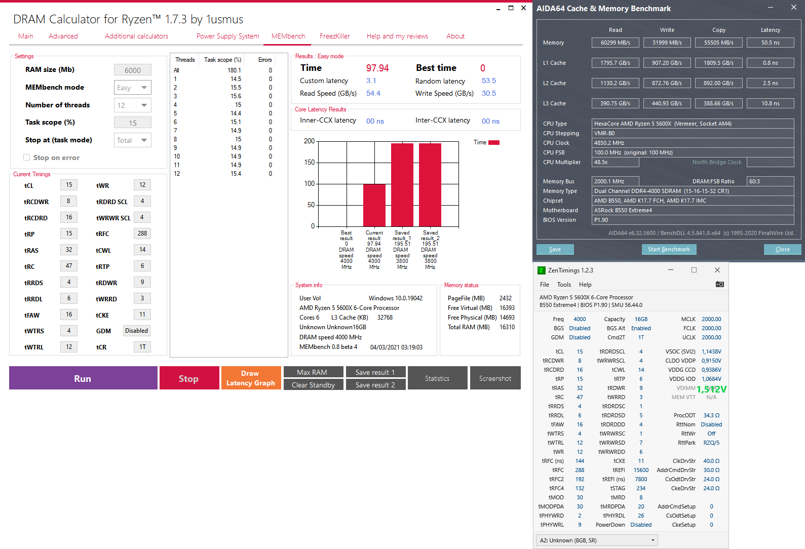

Kiskik можно как все настроите сюда результат полный залить по образцу в шапке. 53.1ns отличный результат.
Дату выпуска камня не помните или может фото осталось?
Решил остановиться на 4000 CL 16 и напряжении 1,422 (Хотя hwinfo показывает 1,416)
результат
mem1.422.jpg [ 495.23 КБ | Просмотров: 929 ]
Фото камня не делал, а на коробке может быть данная инфа?

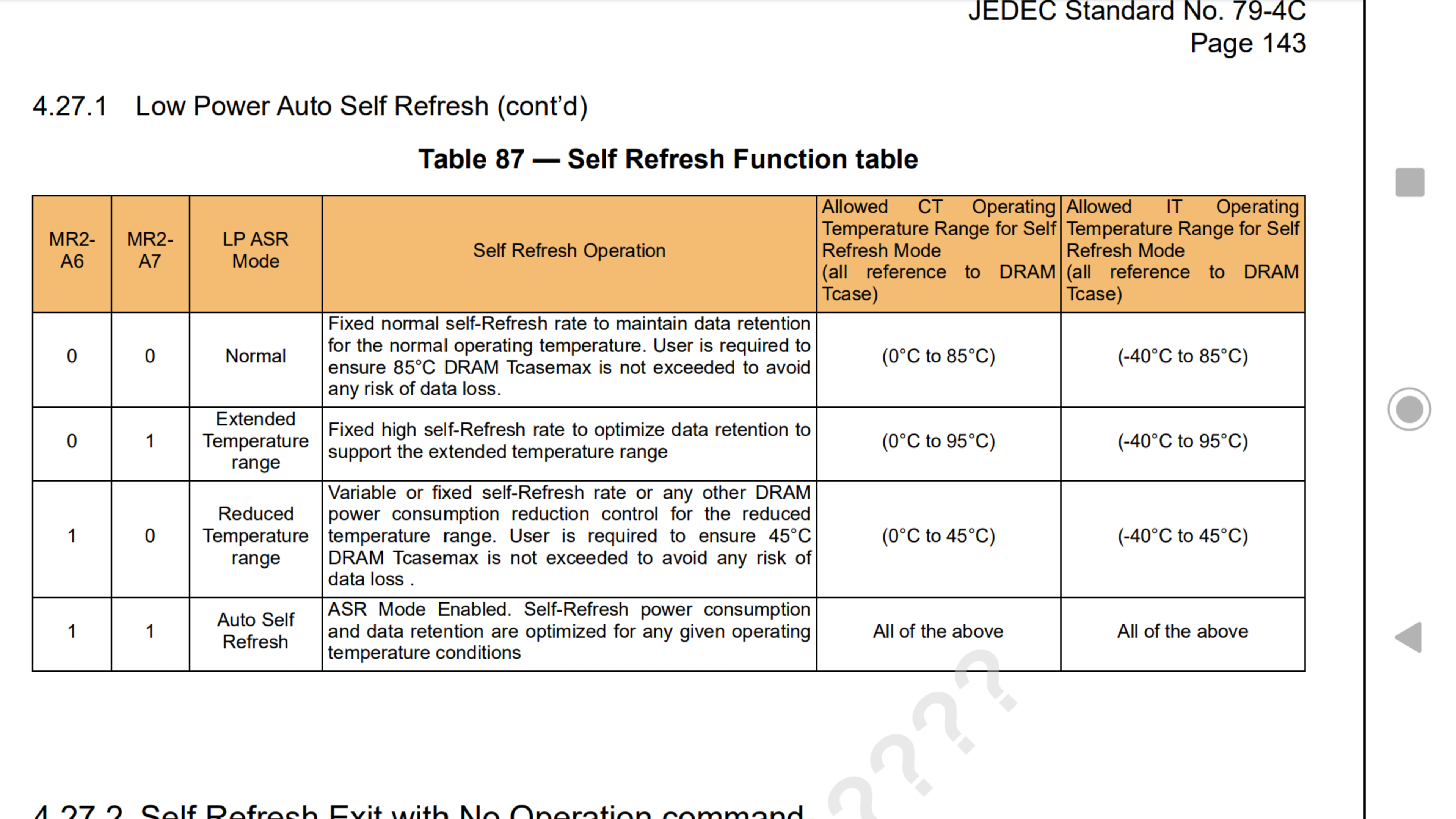

Обдув памяти при пиковой температуре 53 градуса? У вас на процессоре и видюхе в 1,5 раза больше, и никого не парит. Нормальный температурный режим до 85 градусов по JEDEC.
Если же вы зачем-то хотите попасть в окно уменьшенного температурного режима, то вам не следует превышать 45градусов.
Screenshot_20210403-070112.png [ 1.23 МБ | Просмотров: 833 ]

Читал про то, что b-die чувствительны к тем-рам и при тем-рах выше 50 могут посыпаться ошибки.
Я правильно понял, что если ошибок нет - то на тем-ру < 85 можно смело забить?

Victor91rus b-die сыпет ошибками, соответственно вылеты в приложениях при температурах 52+, на микронах U4 до 60 градусов нет проблем, а вот на отборных Rev. E после 52 градусов начинаются ошибки-вылеты. Двуранк b-die у меня даже при 1.43v уже прогревался до 52°, частично виной Стрикс был, у которого бэкплейт как печка, при низкой температуре самого GPU.
Полная зависимость от напряжения, при штатных значениях, с температурами проблем нет.

Но если нет ошибок - на обдув можно забить ведь смело? GSkill двуранги продает F4-3800c14d c 1.5v в штатном режиме - они явно прогреются выше тех же 50 - а то и 60 :)
Я полгода прекрасно жил с 1,55в на память, и с температурой под 60 в экстремальном тесте. Память бывает разная.
Еще после смены проца полгода на 1,53в сидел.
Не b-die сыпет ошибками, а конкретные микросхемы на конкретной памяти. Если кому-то попались микросхемы похуже, и при нагреве до 53 им не хватает стандартного tREFi и/или установленного tRFC, то это особенность конкретного комплекта памяти, а не точная характеристика для всех комплектов во всем мире.

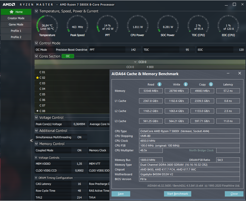

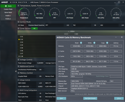

Так, добралась AGESA 1.2.0.1 (Patch A) и до моей бюджетной платки (до кучи ещё и менюшки обновили\упростили, но не суть). Вот данные по L3 кэшу:
BIOS F60h
AMD.OC_AMD.CBS_PBO_Auto.png [ 398.64 КБ | Просмотров: 714 ]
BIOS F61a
AMD.OC_PBO-Auto_AMD.CBS_PBO-Auto.png [ 344.47 КБ | Просмотров: 714 ]
Стало получше. Скриншоты при настройках PBO (AMD OC и CBS): Auto.

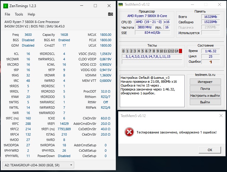

The KMS, у меня ушло много времени, но я смог максимально стабилизировать свой набор (с помощью Veii) при GDM_off@1T. Под конец, тест выкинул поганку в виде ошибки №15, но всё же 1,5 часа без ошибок. Единственное, не вспомню уже с вентилятором это было или без. Весьма сложно стабилизировать этот набор. На 2T гораздо проще.
Team Group Dark Pro DDR4-3600_CL16 GDM_off @T1
GDM_off_1T_Error_15_at_C25.jpg [ 147.77 КБ | Просмотров: 714 ]

T[]RK неплохо для такой матери, вот только GDM off, уж точно не стоит FAW=16 :-)

T[]RKвот только GDM off, уж точно не стоит FAW=16 :-)
Да, кто-то на OCN кидал документ для Smasung B-die (спецификацию) и там по таблице чётко было написано что у моих плашек (8 чипов с одной стороны) Page Size - 1 Кб. Только позже я увидел в калькуляторе Гугловском, что tFAW=16 для Page Size - 512, а для моего значения минимум 20. Сейчас проставил его везде, но вот этот вариант (GDM off@1T) не перепроверял отдельно (выбесил ещё тогда).

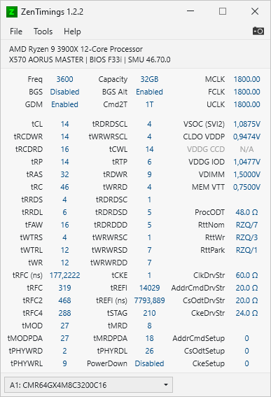

Господа, где-то раз в сутки наблюдается ребут системы. Кто подскажет, где в таймингах ошибка?
3600.png [ 32.43 КБ | Просмотров: 569 ]
https://valid.x86.fr/emrpcl
из-за нестабильной памяти обычно сначала 100 раз упадет софт, прежде чем нагнется система. Я бы проверил, тянет ли проц фабрику 1900, и как разгнан сам проц.
