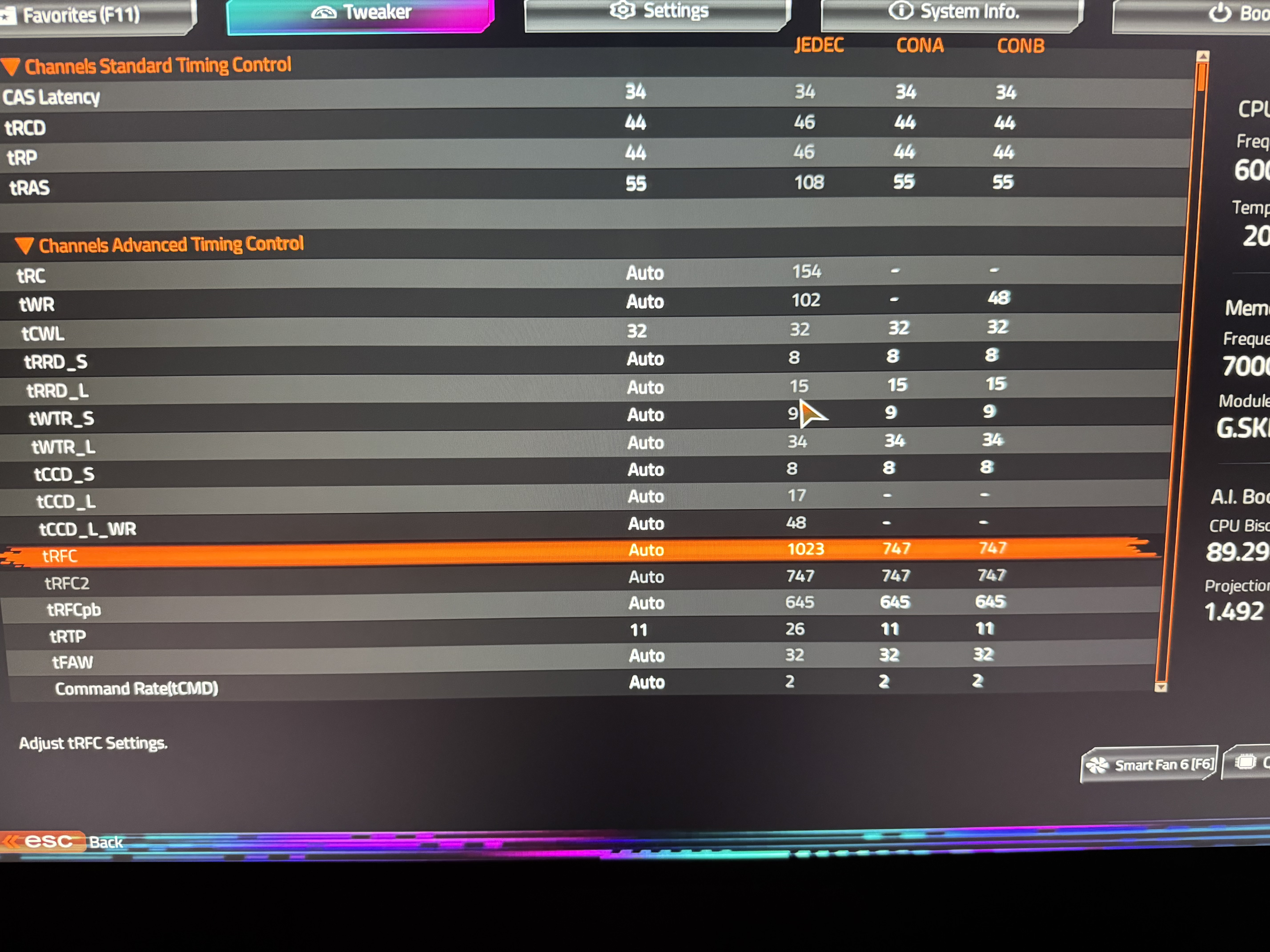

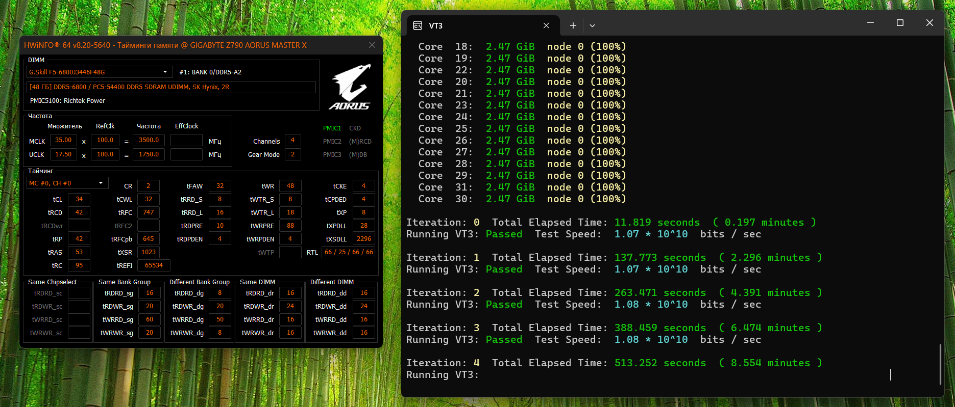

max77, грузится, осиливает где-то полчаса VT3 на 615, дольше не гонял. Не грузится на 480. Надо есть слона по частям.
Добавлено спустя 5 минут 4 секунды:
max77, на глаз, tRFC=615 & tRFCpb=511 добавляет 1-2 GIPS в 7-zip где-то (относительно 1023). В общем херня на самом деле, есть сомнения что поиски дна стоят возни. Там оно по-моему в авто ставит 743 или что-то вроде того и всё нормально работает, во всяком случае кранчеры мучило.
Добавлено спустя 22 минуты 17 секунд:
max77, посмотрел, в авто ставит 747.
IMG_2252.jpeg [ 3.89 МБ | Просмотров: 566 ]
P.S. Перепроверил, разница по производительности между 747 и 615 анекдотична, прироста от четверок несравнимо больше. Стоит поставить предлагаемые в авто, оттестить с ними и не заморачиваться. По крайней мере, для моего кита так.

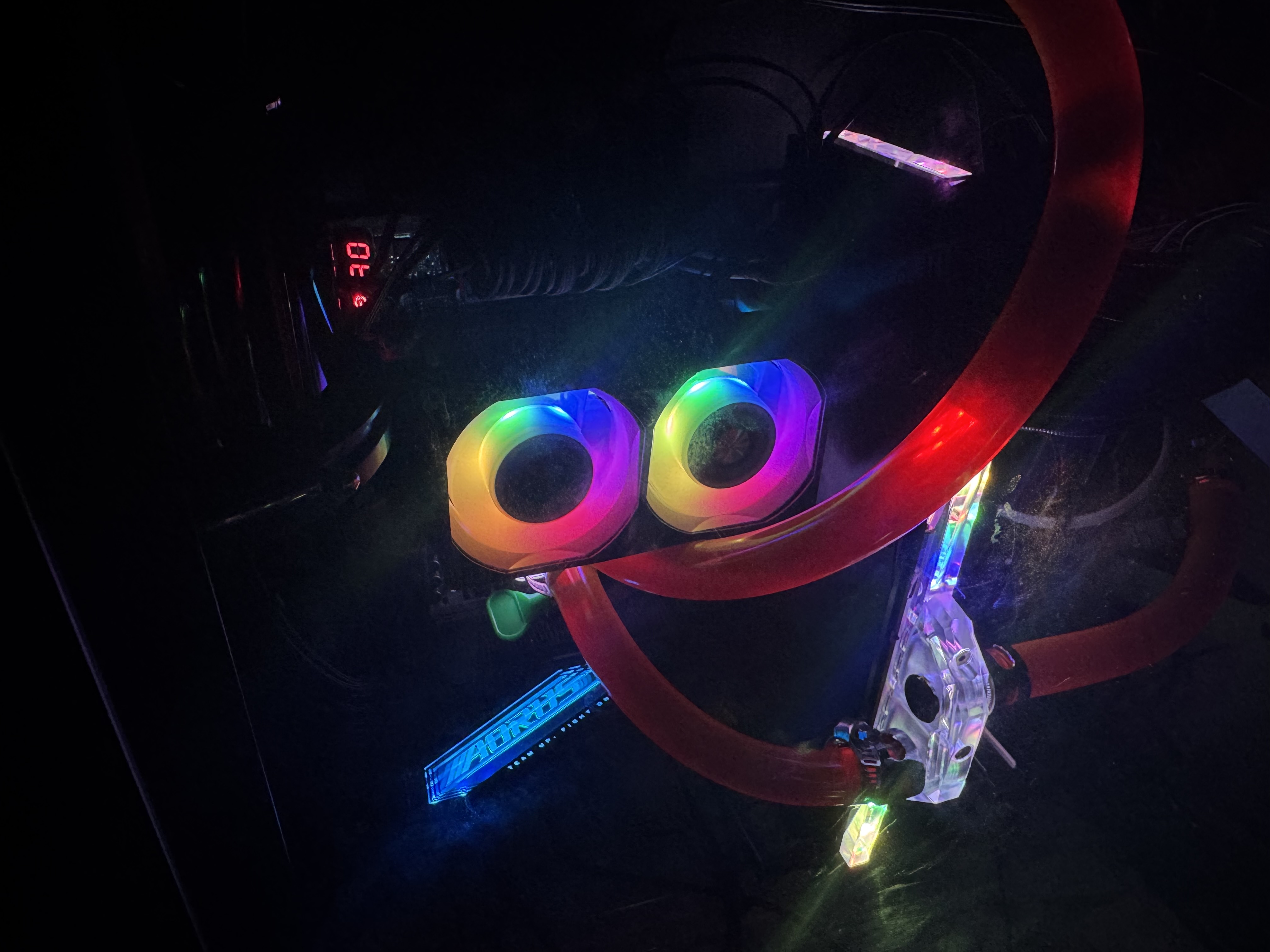

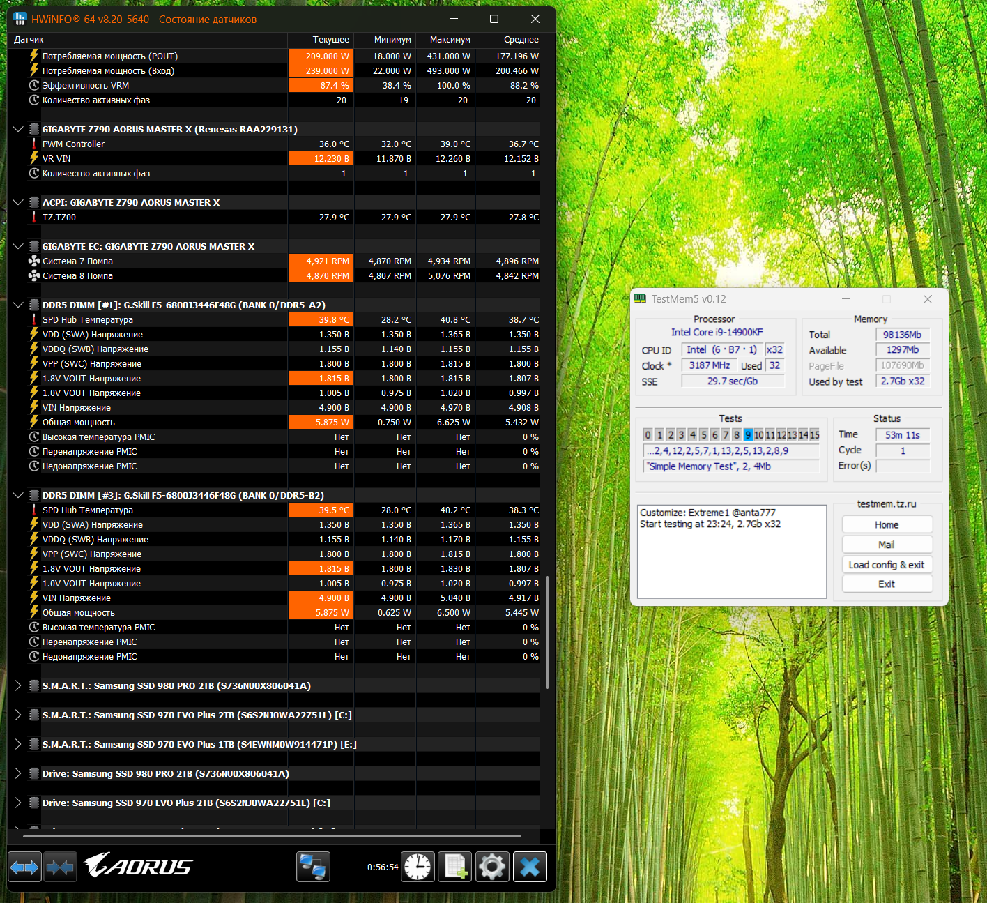

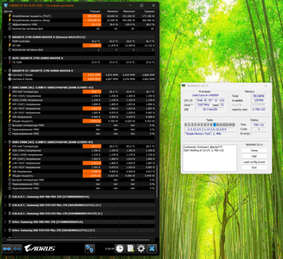

HertZ писал(а):
Под ТМ5 с обдувом греется где-то до 52 в пике. Вообще без обдува юзабельно, в принципе, но любой серьезный тест разогреет до 70+ и тогда прости-прощай.
Выкрутил вертушки кулера на максимум, сдуло 10 градусов как с куста в сравнении с тем, что было на 600-700 об/мин :crazy:
Снимок экрана 2025-06-14 001745.png [ 1.82 МБ | Просмотров: 535 ]
IMG_2253.jpeg [ 1.84 МБ | Просмотров: 533 ]
Занятно, что их при этом всё равно почти не слышно, помпы гораздо громче. В общем, ответ на вопрос о водоблоке нашелся сам-собой. Отличный девайс, жаль только что крепление откровенно дурацкое.

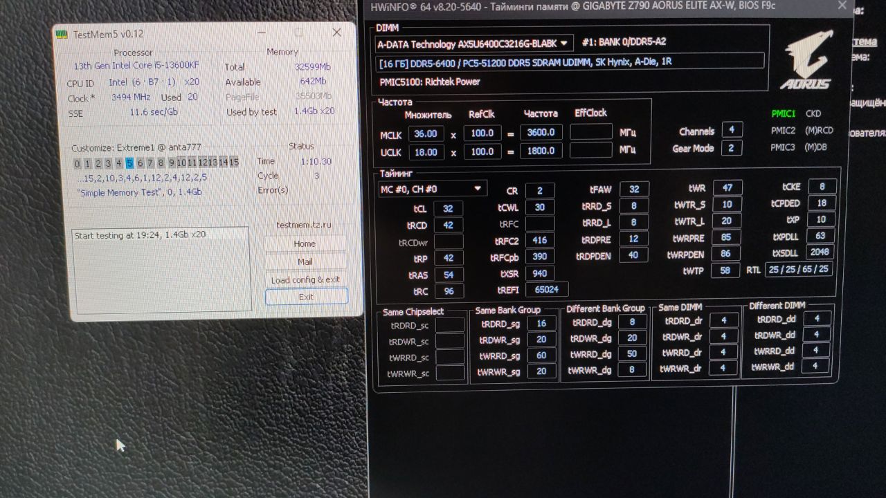

Зацени по таймингам что можно поправить.по ns 53.
ринг сток.проц без разгона почти 5.2/4.0 13600kf
IMG_20250614_092255_630.jpg [ 178.69 КБ | Просмотров: 504 ]

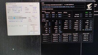

там половины ненужны.треньку vddq отключить для лучшего поиска тх.
на скрине полный стаб 7200
ca 1.100
tx 1.180
vdd2 1.340
по вольтажам памяти многим комрадам ненравиться.но как есть.
1.480/1.180
56гр в анта777экст.
50гр в час игры
охлад как у Герца на 1.900 об лайт

Регулируй Twrpden

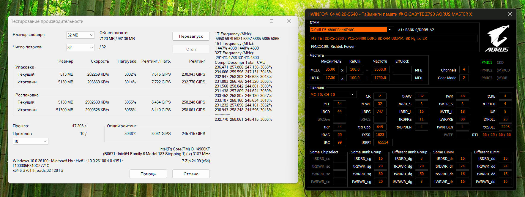

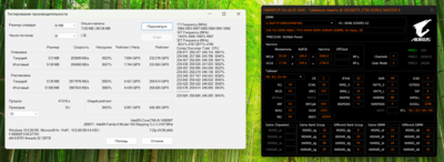

Чуть подтянул
Снимок экрана 2025-06-14 101454.png [ 591.28 КБ | Просмотров: 416 ]
Но разницы в 7-zip особо не видно в данном случае, вот на "тормозных" для сравнения:
Хотя латентность чуть уменьшилась, да.
EPYC 4585PX / MO-RA 420 / x870e Extreme / RX6900XT & RTX5090 OC / 2x48G Trident Z5 @ 6400C28 / Samsung 980 Pro + 2x Intel SSDPE21K015TA RAID0

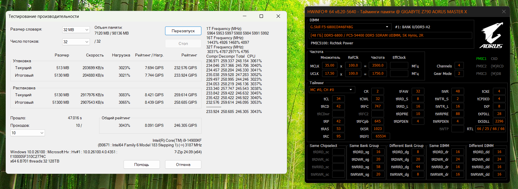

HertZ писал(а):
Чуть подтянул
И ещё чуть-чуть...
Снимок экрана 2025-06-14 110203.png [ 825.41 КБ | Просмотров: 387 ]
Дальше по принципу "в лоб" уже не едет, так что пока, судя по всему, остановимся на этом. И так в общем-то норм.

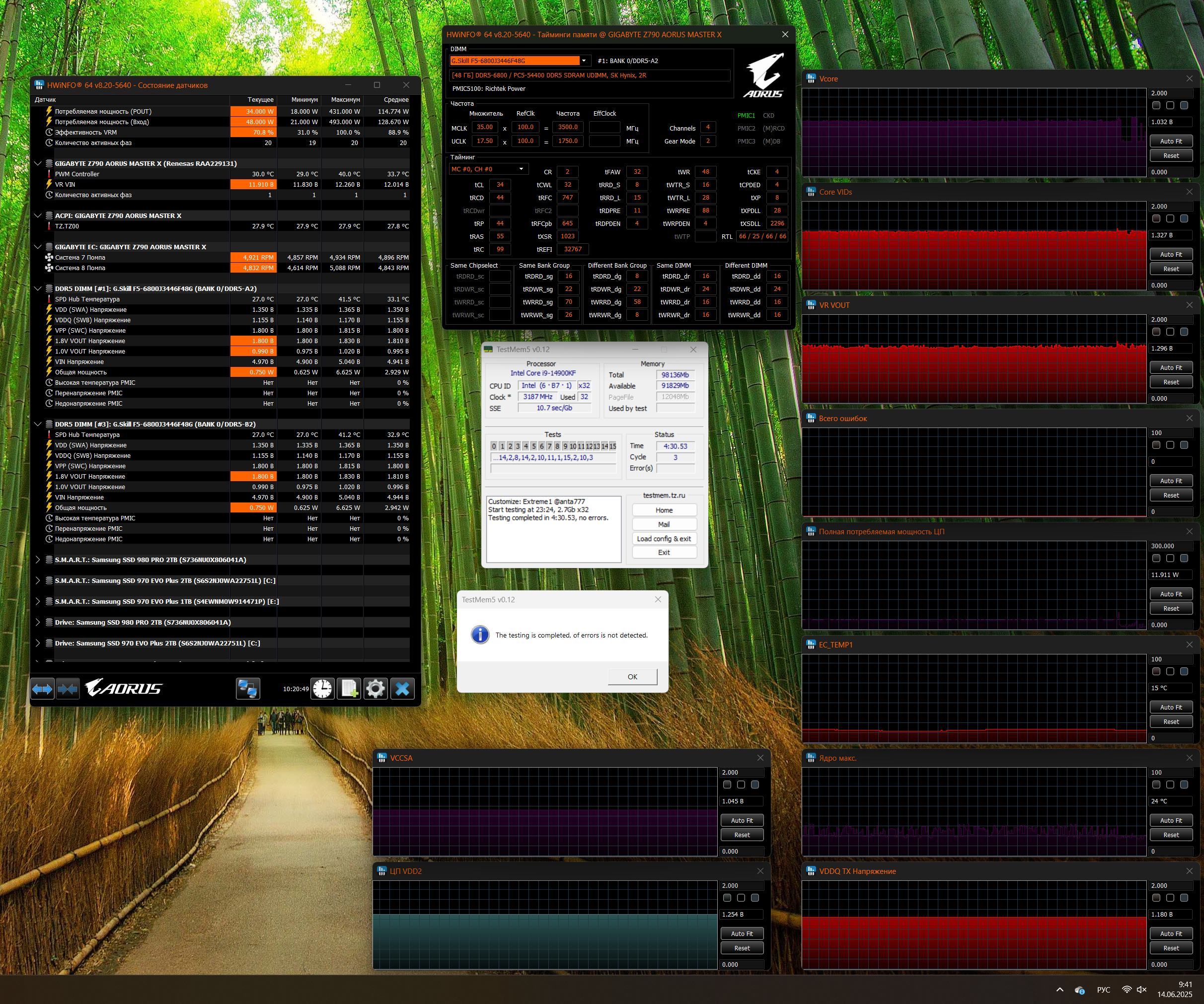

HertZ писал(а):
И ещё чуть-чуть...
И... Ещё чуть-чуть. :lol:
Снимок экрана 2025-06-14 140931.png [ 617.15 КБ | Просмотров: 325 ]
