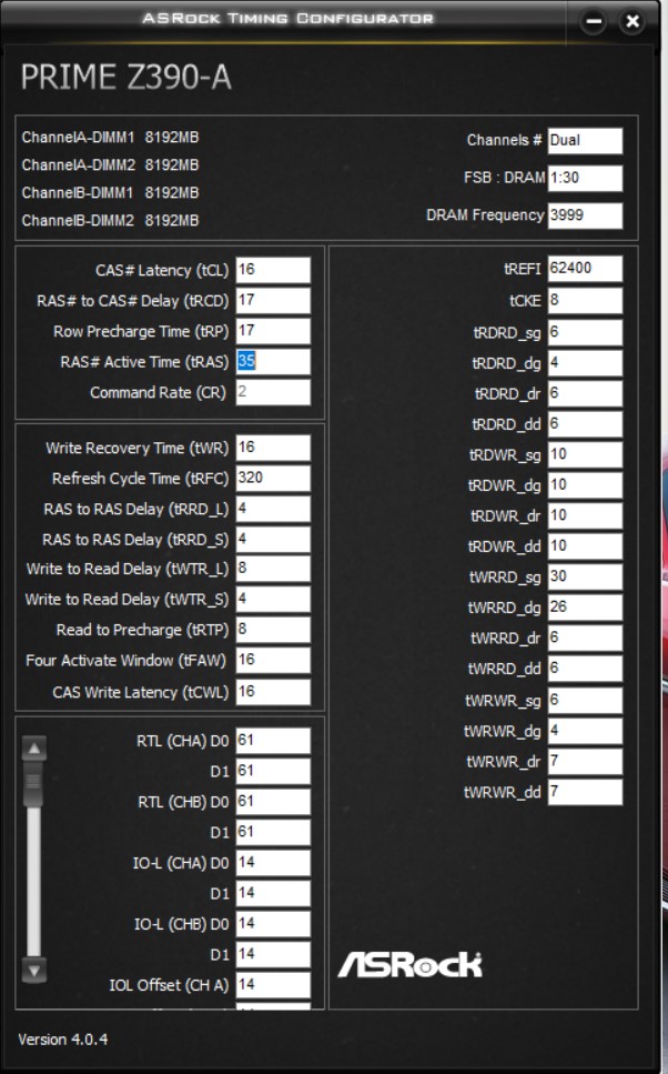

TM5 - TestMem5

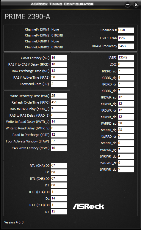

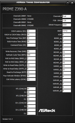

ATC=Asrock Timing Configurator 4.0.4 for z370/390
Asrock Timing Configurator 4.0.13
Asrock Timing Configurator 4.0.12 for z690
Asrock Timing Configurator 4.0.10 for z590
Asrock Timing Configurator 4.0.9 for z490
Asrock Timing Configurator 4.0.8
Asrock Timing Configurator 4.0.3 for z170/270/490
Asrock Timing Configurator 4.0.16

AMT - Asus MemTweakit Asus MemTweakIt 2.02.44
При настройке памяти в BIOS ставим ОБЯЗАТЕЛЬНО MRC Fast boot=disable (включаем при этом режим тонкой тренировки, если же выставим enable, то включаем режим грубой тренировки).
Оптимально при разгоне памяти использовать в биосе множитель памяти 133, а не авто или 100, что даст возможность создать комфортные условия для контроллера памяти в процессоре и снизить напряжения ио и са !
Недаром в Jedec шаг между спидбинами именно 133, а не 100!

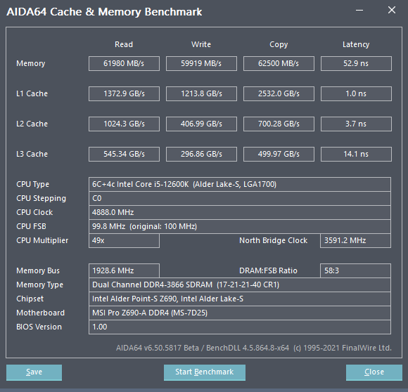

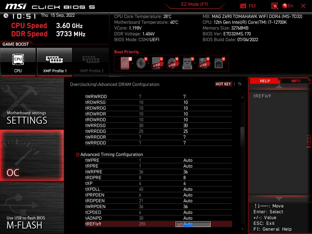

Для плат с Alder Lake напряжения VDD и VDDQ на память могут отличаться не больше, чем на 300 мВ.
Для плат на основе логики z690 и b660:
VDD>VDDQ
VDDQ>=VDD-300mV(0.3V)
Лучше на VDDQ не превышать 1.25V. Вполне возможно 1.30V. MSI дает зазор до 1.40V.
Для таймингов должно выполняться требование:
_dr=_dd
Разгон памяти у современной DDR4 (16 банков,RRDS=4,FAW=16,BL=8) эффективен только при tRC<=64,если каждый новый блок чтения происходит с разных банков памяти.
Для 4-х слотовых плат при разгоне желательно в биосе отключить неиспользуемые слоты.
Предположительно для максимальной производительности памяти значение tRFC в тактах для 8-Гбитных чипов должно быть кратно 8,а для 16-Гбитных чипов - 16. Если это правило не соблюдать, то будут вставлены лишние такты при каждом цикле обновления памяти.
Для желающих максимально снизить tRFC.
Делим tRFC на сумму tRCD,tRTP и tRP.
Если результат ближе к 4, то снижать tRFC можно по 4 такта.
Если результат ближе к 2, то снижать tRFC можно по 2 такта.
Это связано с тем, что обновление происходит субмассивами, которые обязательно кратны 2.
Новая информация по tRAS
Чтение с модуля памяти у DDR4 происходит блоками. Минимальный блок сейчас составляет 64 байта, что связано с размером строки кэша у процессора. Этот блок может считываться как с одного банка, так и с разных.
На март 2026 года я склоняюсь к тому, что чтение 64 байт идет с одного банка всех 8 чипов модуля.
То есть за 4 такта происходит чтение 4 такта х 2(два фронта сигнала) х 8битх8чипов=512 бит или 64 байта.
А оптимальный tRAS зависит от политики контроллера по закрытию строк и от его связи с tRC (определяется внутренними невидимыми нам настройками биоса).
Можно предположить, что оптимальное значение tRAS=2*tRCD+несколько тактов, это определяется по количеству промахов и попаданий в открытые страницы памяти, тут нужен оптимальный КПД.
tRAS=tRCD+tRTP (при считывании 8 байт с одного банка)
tRAS=tRCD+tRTP+4 (при считывании 16 байт с одного банка)
tRAS=tRCD+tRTP+8 (считывание 24 байт - маловероятно)
tRAS=tRCD+tRTP+12 (при считывании 32 байт с одного банка). Самый верный выбор для DDR4!
tRAS=tRCD+tRTP+16 (считывание 40 байт - маловероятно)
tRAS=tRCD+tRTP+20 (считывание 48 байт - маловероятно)
tRAS=tRCD+tRTP+24 (считывание 56 байт - маловероятно)
tRAS=tRCD+tRTP+28 (при считывании 64 байт с одного банка)
Для DDR4 оптимальным выбором является 4-й или последний вариант.
Но если выставить tRAS меньше, то ничего трагичного не произойдет, так как джедек придумала предохранитель (tRTP), поэтому можно не заморачиваться и выставлять минимальный tRAS (=tRCD+tRTP), если позволяют чипы.
Искать минимум tRAS можно , начиная с RCD+RTP и идти вверх или с 2*tRCD или tRCD+tCL+4 и идти вниз.
Еще возможен такой подход к оптимальному tRAS.
tRAS=tRCD+k*CCDS/CCDL+tRTP(опционально), где k - количество банков, к которым идет обращение перед возвратом в открытую строку, наш первый банк тоже учитываем.
У ddr4 4 группы по 4 банка, то есть 16 банков.
tRTP можно не добавлять при расчете, так как при попадании в открытую строку она не закроется пока не пройдет время tRTP от последнего чтения, а при непопадании мы выиграем время tRTP, быстрее закроется строка
Если 1 другой банк, то tRAS=tRCD+8(CCDS учитываем)
А с гарантией tRCD+12/14 (CCDL учитываем)
Если 2 других банка
tRAS=tRCD+12(для CCDS)
tRAS=tRCD+18/21(для CCDL)
Для 3-х других банков
tRAS=tRCD+16(CCDS)
tRAS=tRCD+24/28(для CCDL)
Полная формула
tRASopt=tRCD+k*tCCDS+n*tCCDL+tRTP(опционально)
k+n = количество посещенных банков, включая наш первый, до возврата в строку
По джедек k+n= обычно 2-3
Напряжения на процессоре при разгоне памяти
SA- безопасный уровень (по данным MSI) 1.35, растет от частоты памяти и зависит от подключенной периферии к PCIE, чем больше скорость видеокарты и NVME-диска, тем выше нужно напряжение.
IO (для Z590 =IO2, а просто IO можно оставлять в авто, для Z690=IVR DDQ)- обычно хорошо работает если на 50 мВ ниже SA, но чем ниже, тем лучше, стараться максимально снижать.
Тоже растет с ростом частоты памяти.
Для ориентира при настройке всегда рекомендую глянуть, что за напряжения SA и IO выставляет материнка в авто.

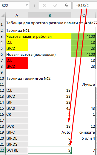

Таблицы от anta777
Актуальные (последние) версии:
TableDRAMIntel(simple3nov2020+simple12oct2020+обычная)
http://bit.ly/3rTIBLv
http://bit.ly/3nWJlxB
http://bit.ly/32WnkTU
Conf tm5(slight+uni@LMHz+extreme+absolut)
http://bit.ly/2Oe8R00 - суперлайт
http://bit.ly/2H9jIZH - универсальный
http://bit.ly/2MUvl6n - экстремальный
http://bit.ly/3D9TUnD - абсолют
http://bit.ly/3STH2wx - новый для интела и DDR5
http://bit.ly/3wedj8U - новый для Ryzen3D и DDR5
Тяжелый
http://bit.ly/35eKfeJ

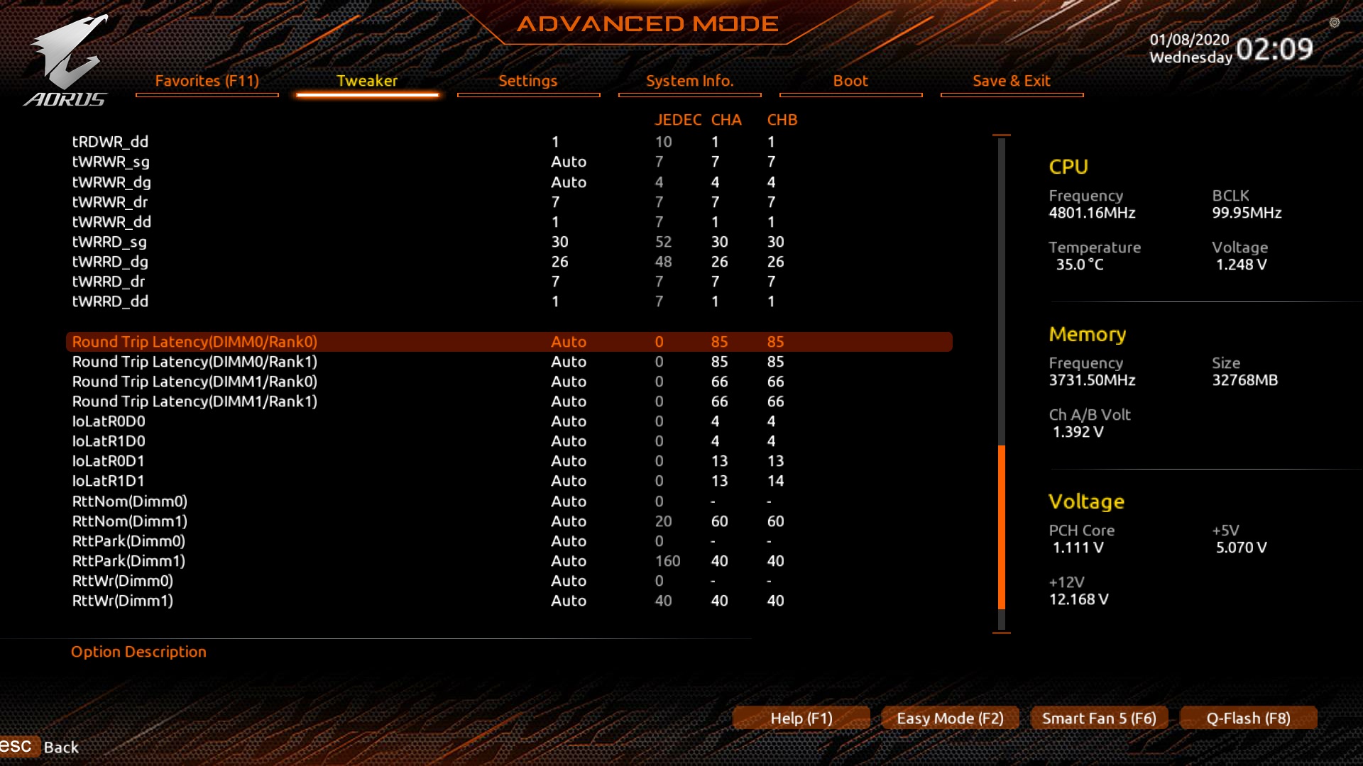

МЕГАпост про RTL и настройку

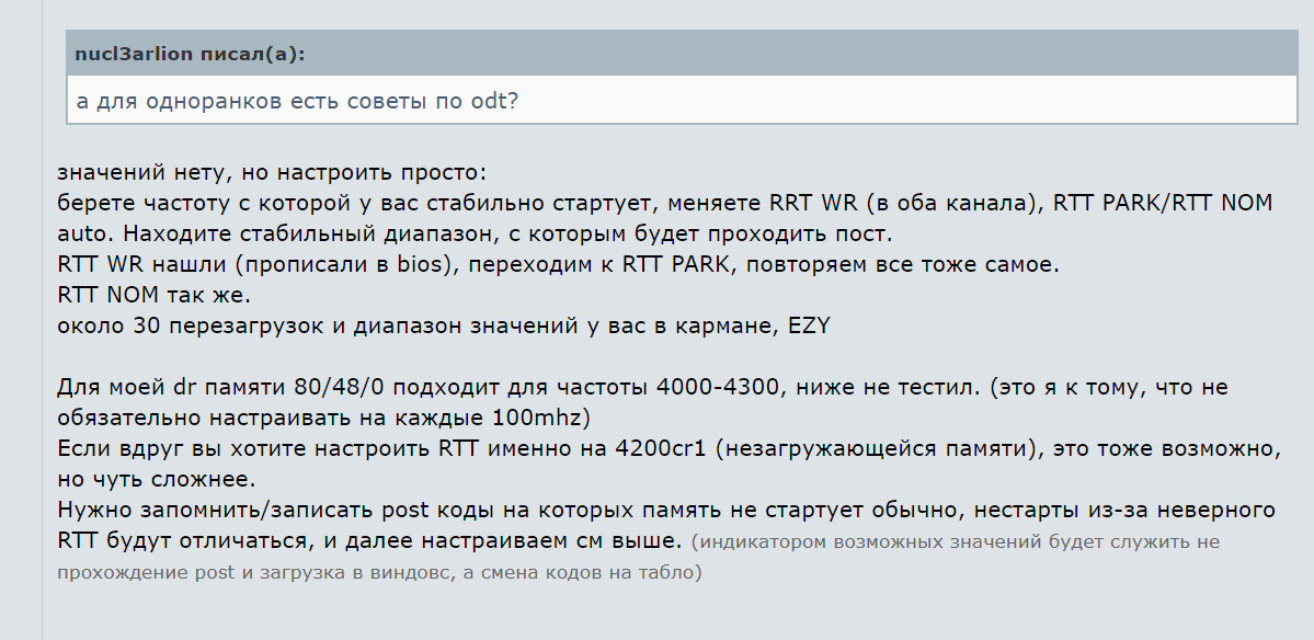

МЕТОДИКА ПОДБОРА ВЕРНЫХ RTT WR, RTT PARK, RTT NOM
https://forums.overclockers.ru/viewtopic.php?p=17484594#p17484594
На OCN есть методика их подбора с помощью Passmark memtest86, использовать только 8-й тест.

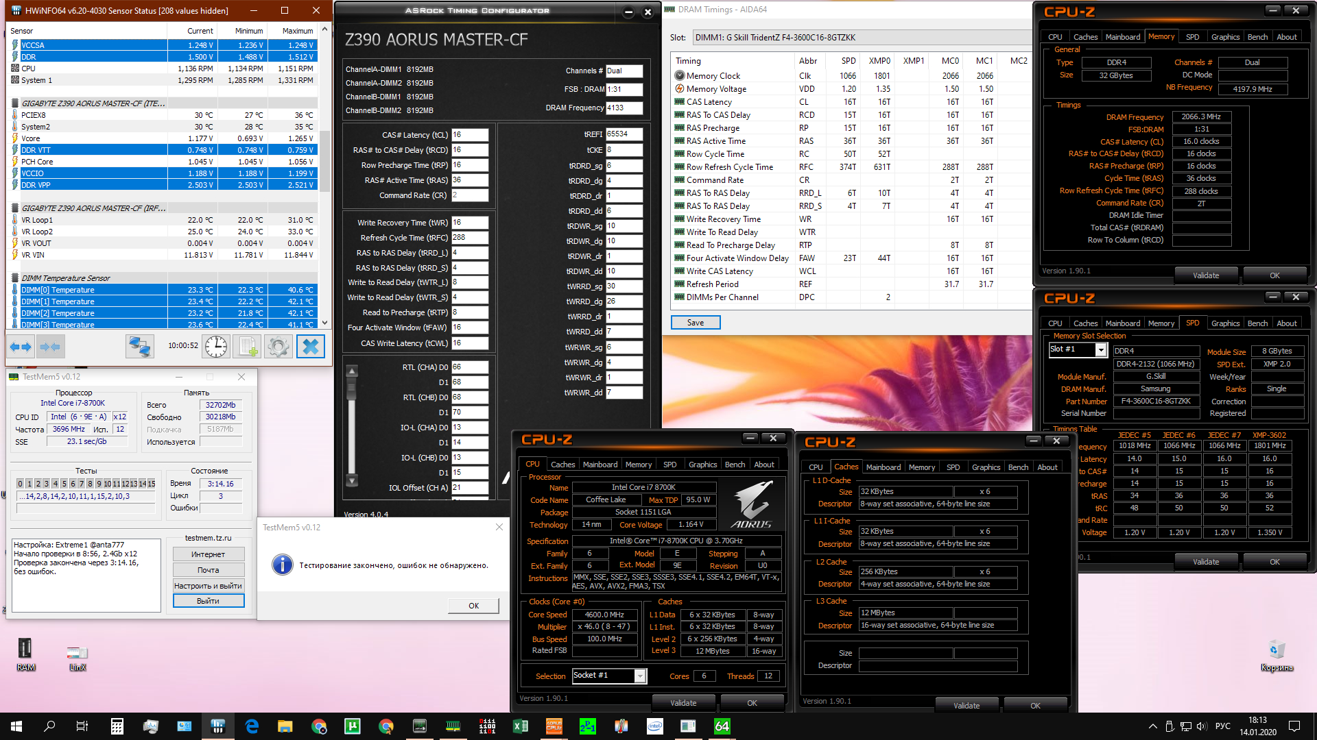

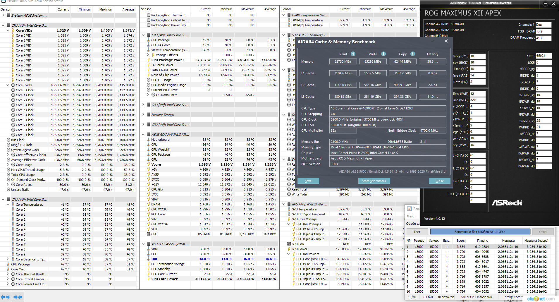

ШАБЛОН ПОСТА
Код:

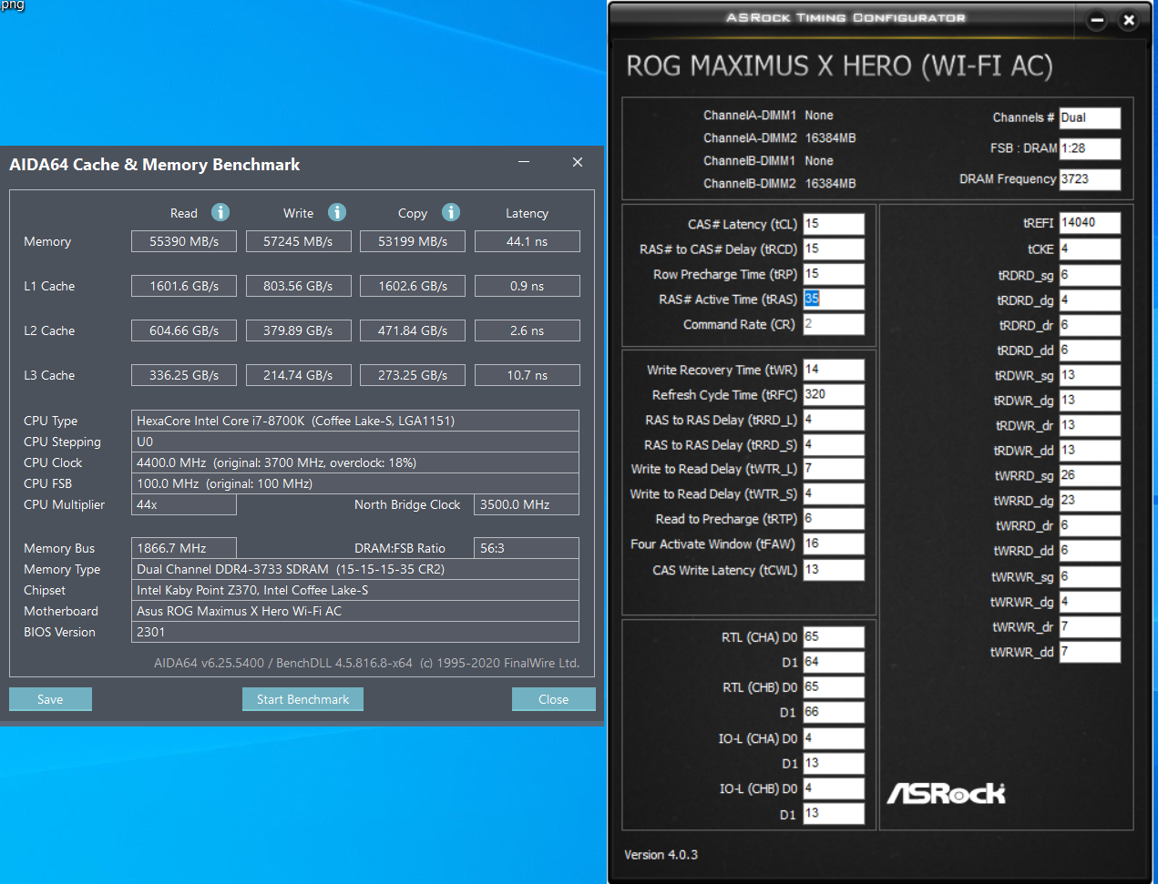

CPU Name: Intel® Core™ i7-7740K CPU @ 4.30GHz
Motherboard Model: MSI X299 GAMING PRO CARBON AC (MS-7A95)
Total Size: 8192 MB
Type: Single Channel (64 bit) DDR4-SDRAM
Frequency: 2750 MHz - Ratio 1:31
Timings: 21-31-31-63-2 (tCAS-tRC-tRP-tRAS-tCR)
Slot #1 Module: G.Skill 8192 MB (DDR4-2137) - XMP 2.0 - P/N: F4-3200C14-8GVR
[img]Ссылка на скрин[/img]
Для сбора статистики по установленным чипам памяти просьба прикладывать скрины программы Taiphoon Burner и указывать напряжения на DIMM, IO и SA![/color]

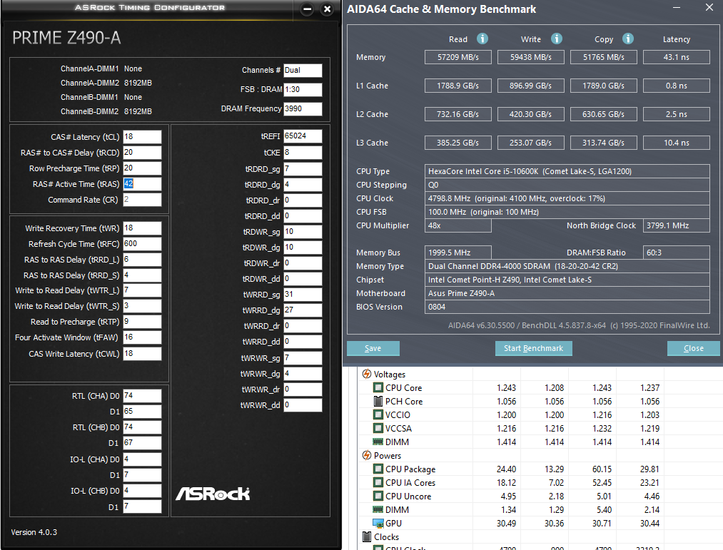

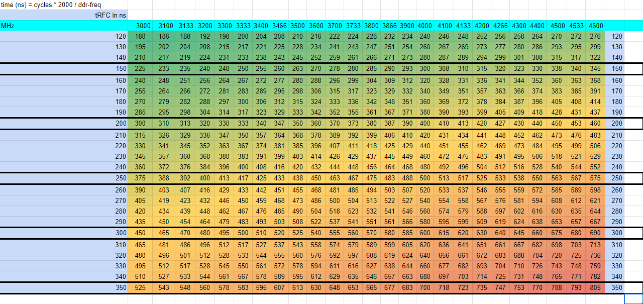

Таблица tRFC от integralfx
Below are the typical tRFC in ns for the common ICs:
IC tRFC (ns)
Hynix 8Gb AFR 260 - 280
Hynix 8Gb CJR 260 - 280
Hynix 8Gb DJR 260 - 280
Micron 8Gb Rev. E 280 - 310
Micron 16Gb Rev. B 290 - 310
Samsung 8Gb B-Die 120 - 180
Samsung 8Gb C-Die 300 - 340
Таблица tRFC от Reous v26

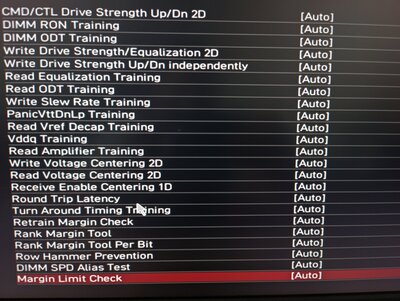

Советы по верной тренировке

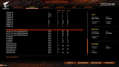

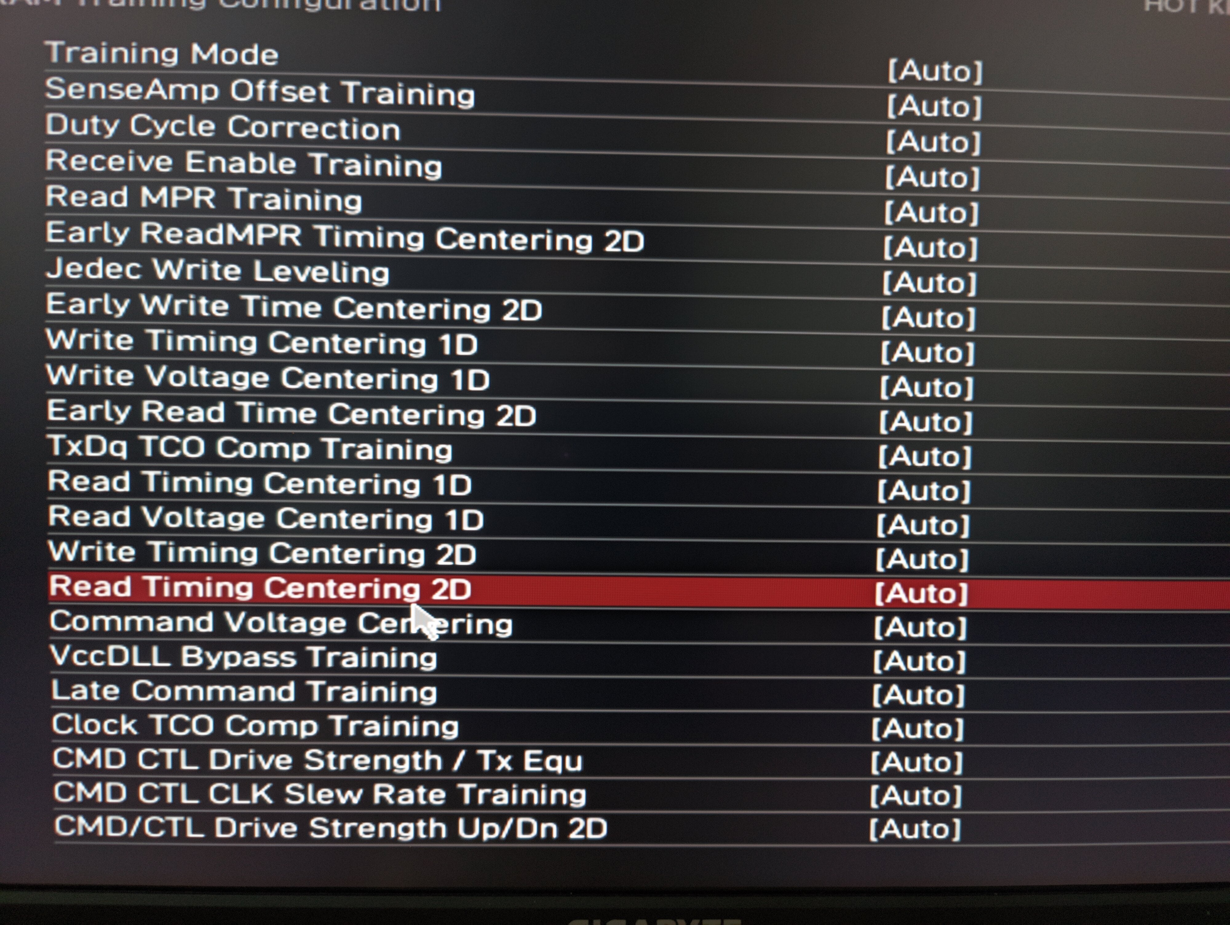

1.Поднять напряжения на VCCSA и VCCIO.
2.Включить в биосе Round Trip Latency.
3.Для гигабайтов - memory enchancement=normal.

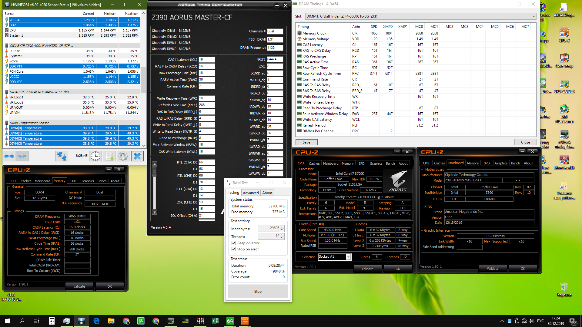

Программы для тестирования памяти
GSAT- https://drive.google.com/file/d/1iCj0-jQIXIlo_Zvm5jO949ZH9fClTNF3/edit
для длинных тестов добавил параметр "--pause_delay" чтоб периодически не отключались потоки

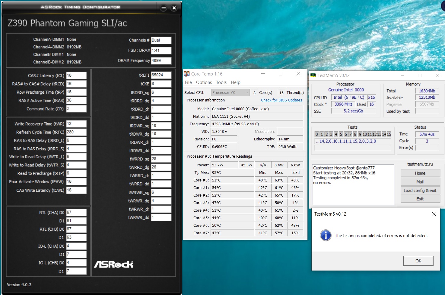

keeper0023 писал(а):
а что можно по вторичкам тут сделать, хоть так,
Конь не валялся)
Начните с таблиц anta777, они есть в шапке.
Регистрация: 09.11.2019
Откуда: Карелия|СПб

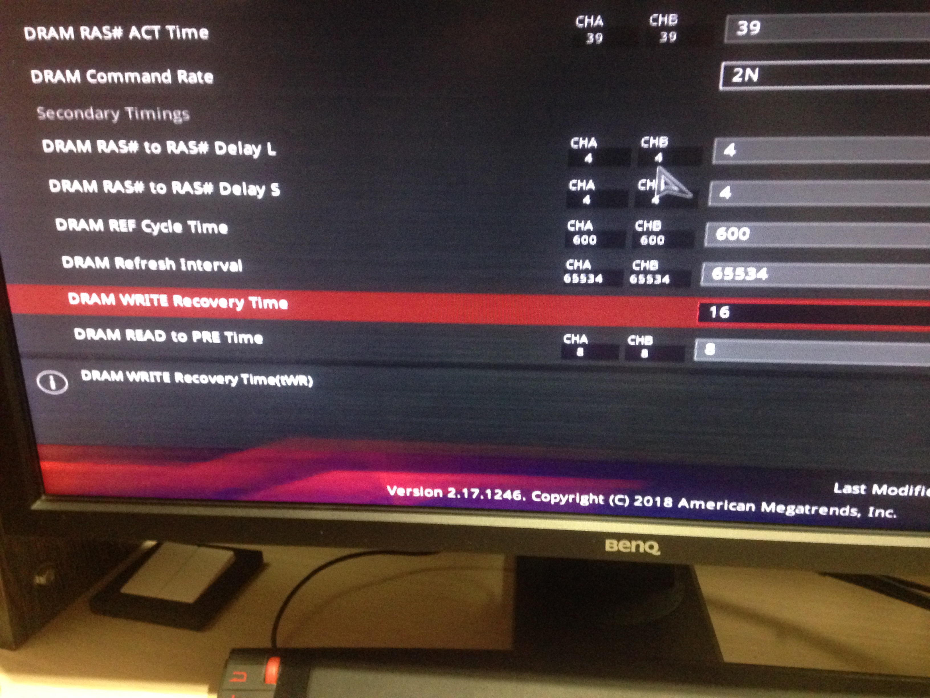

keeper0023
3600 MHz (Micron E-Die)
tCL=16
tRCD=19
tRP=19
tRAS=39
tRC=58
tCR=1 (должен запуститься) или 2
tWR=16
tRFC=560 (+-8; должно быть кратно 8, затем опустите или поднимите)
tRRD_L=6
tRRD_S=4
tWTR_L=8
tWTR_S=4
tRTP=8
tFAW=16
tCWL=16
tREFI=56160
tCKE=8
Все dd=0
tRDRD_sg=7
tRDRD_dg=4
tRDRD_dr=7

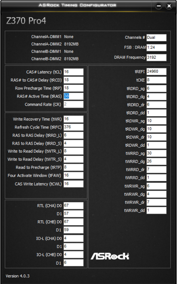

tRDWR_sg=10
tRDWR_dg=10
tRDWR_dr=10
tWRRD_sg=30
tWRRD_dg=26
tWRRD_dr=7
tWRWR_sg=7
tWRWR_dg=4
tWRWR_dr=7
WRPRE = 4+CWL+WR=4+16+16=36
RDPRE=RTP=8
DRAM=1.45V (и ниже), Training=1.45V (и ниже), IO=1.20V, SA=1.25V.
Fast Boot Memory=Disable.

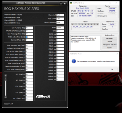

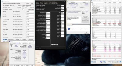

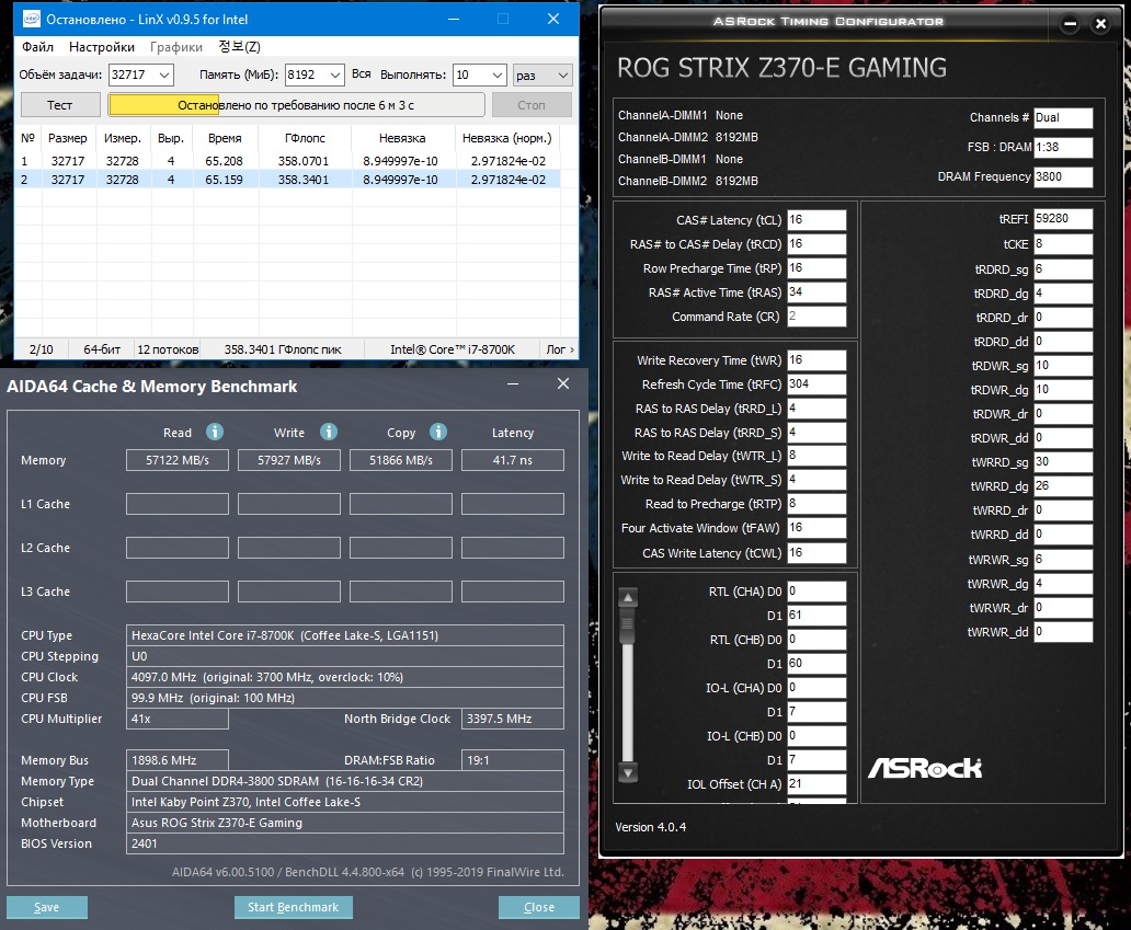

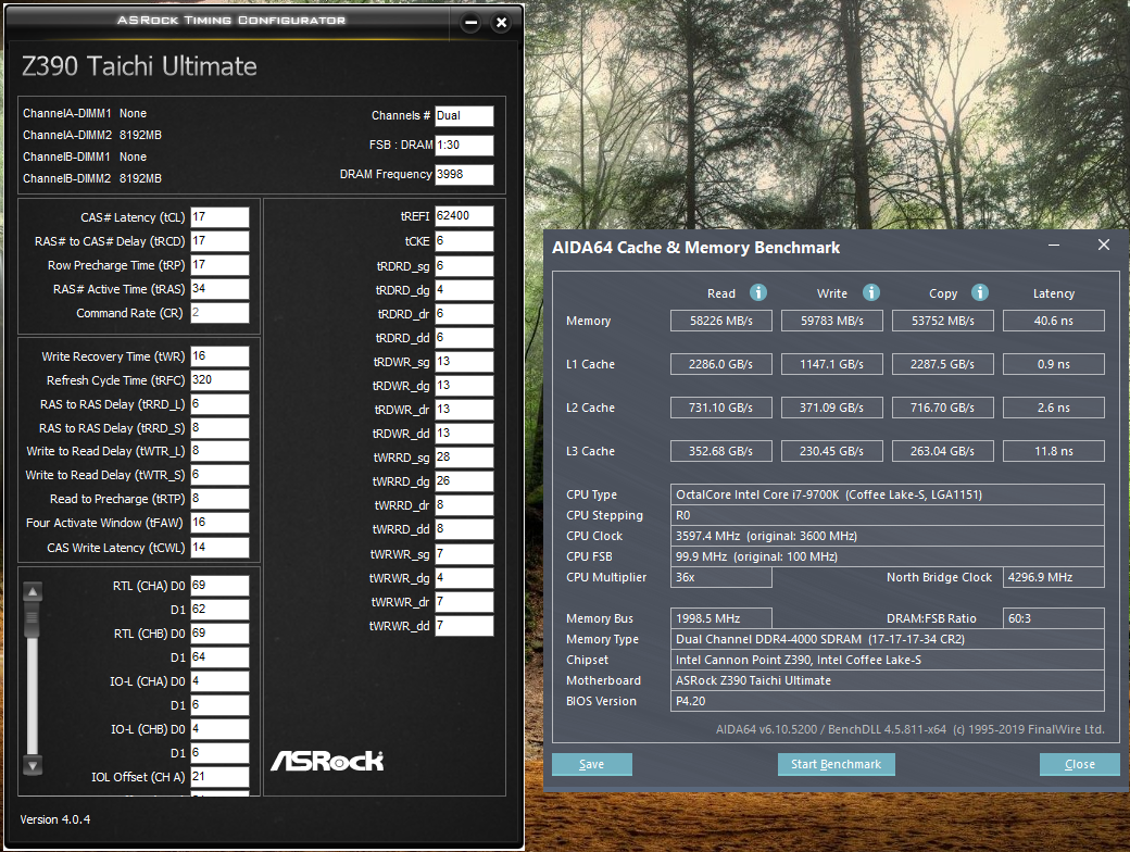

nucl3arlion писал(а):
Найн 4200 17-17-17-38-1 на 1.42/1,175/1,225 стабильны 4600 чипы, увы, тоже не дают - бсод даже с cl18, а вот 4500-4533 С17 - вроде есть контакт, вечером обкатаю.
p.s.: tRFC 312 на 4200 Ниже не тестил, но заводится с 288
если оставить схему 17-17-17, то мои на 1,44 работают/1,125/1,2
trfc 320 все тесты проходят, но рандомные вылеты в играх - на 352 все ок.

А если проц не гнать, то какая latency получается на данной настройке?
Asus Maximus VIII Hero | i7 9700k | 4000 CL16 CR1 | RTX 2070S GameRock Premium | NZXT X62

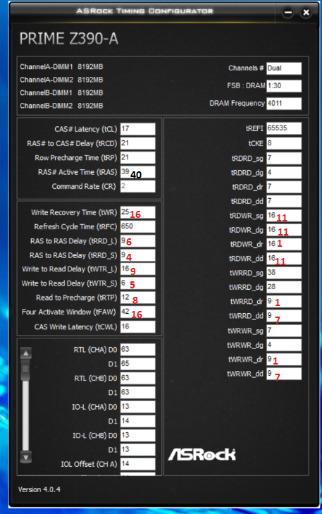

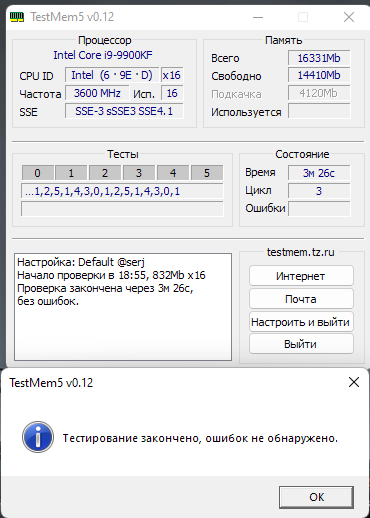

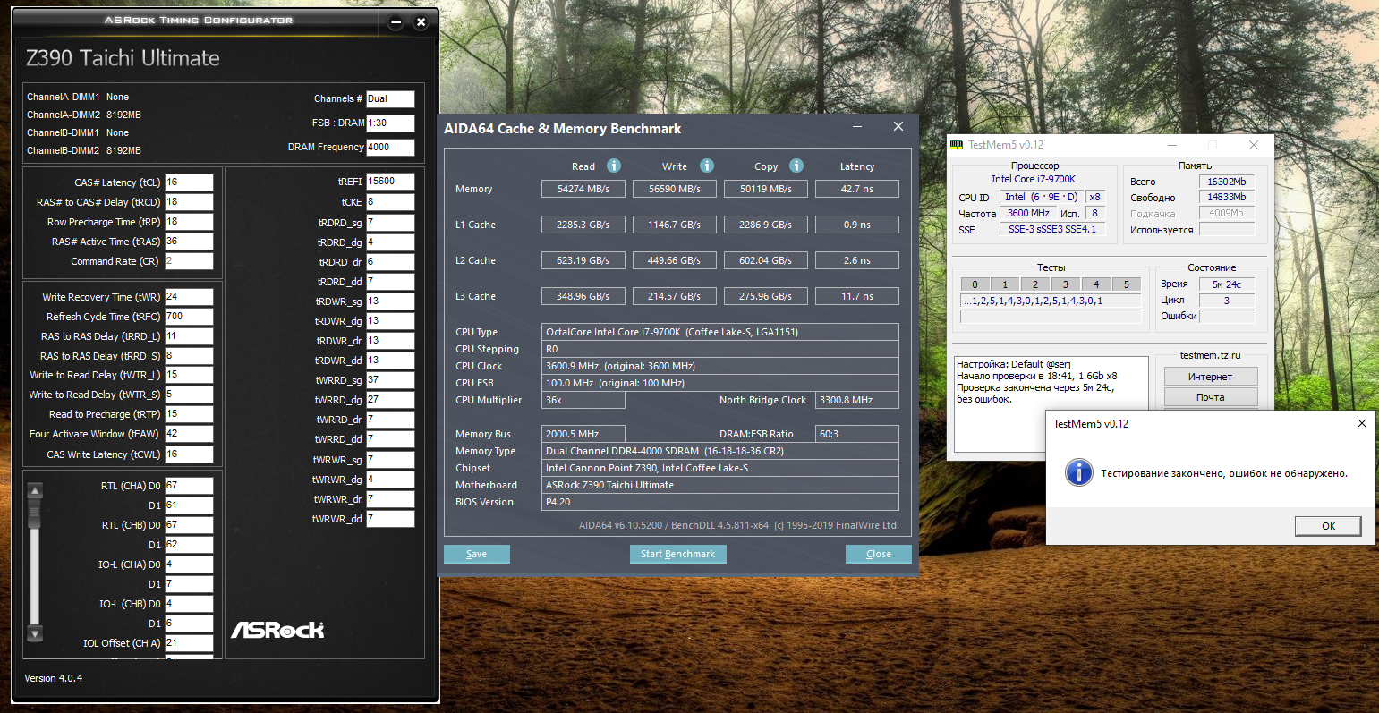

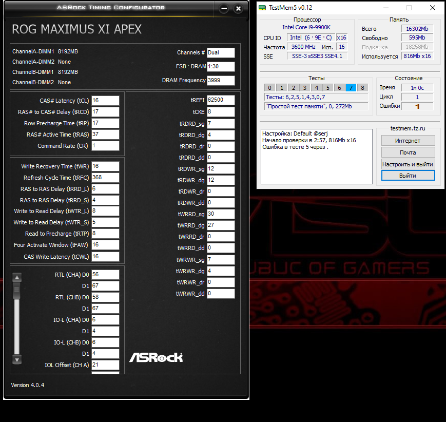

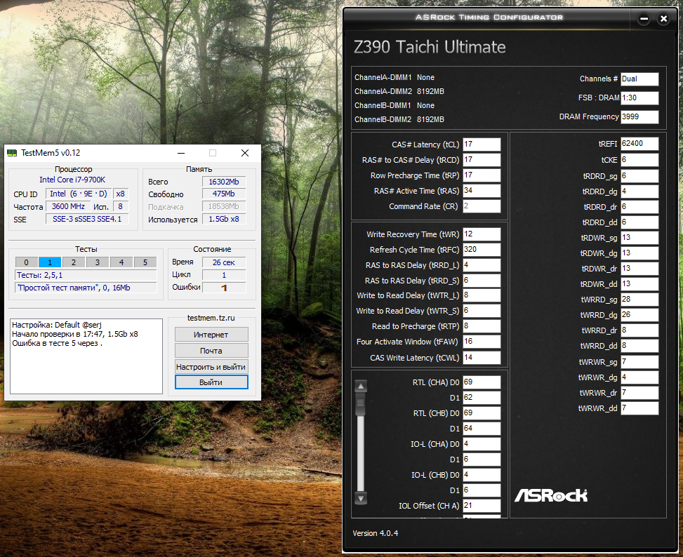

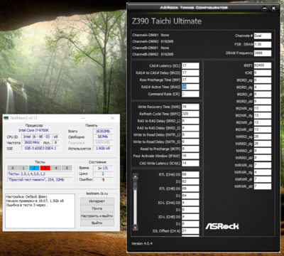

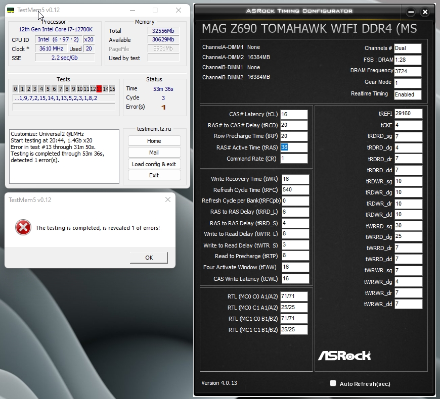

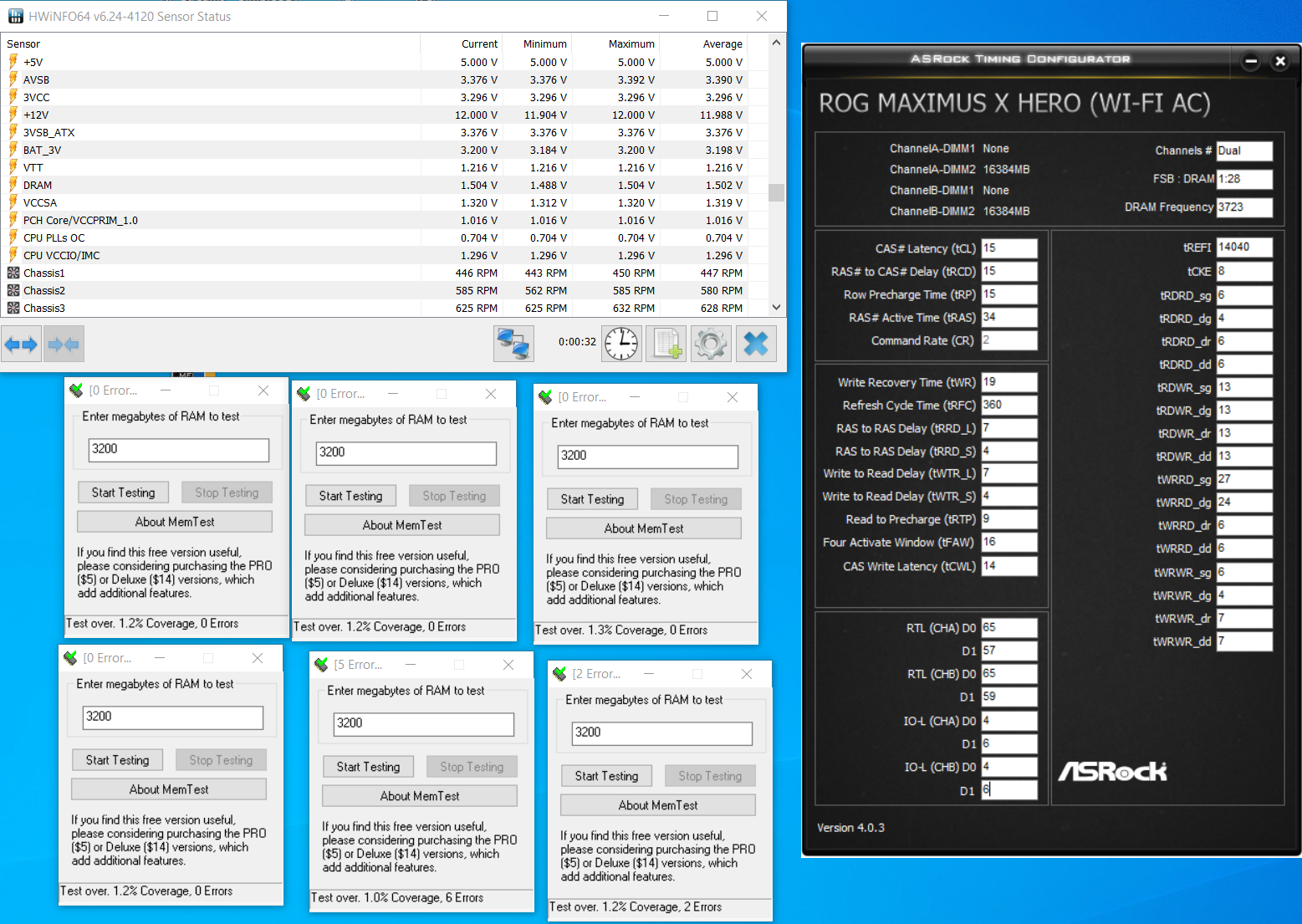

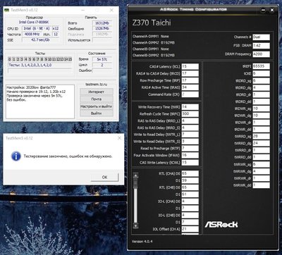

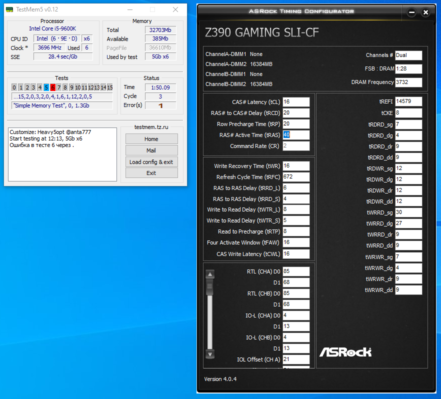

St@s1987 писал(а):
kemiisto попробовать к примеру поднять tRFC = 664 (672) или RDWR по 13
RDWR по 13 не помогли, а вот с tRFC=672 удаётся пройти уже 2 цикла. :-)
Комментарий к файлу: 3733 tRFC=672
3.PNG [ 281.64 КБ | Просмотров: 1454 ]
Ещё на 8 повысить или чего другое подкрутить? :?:
Мой блог: bit.ly/3np73B0

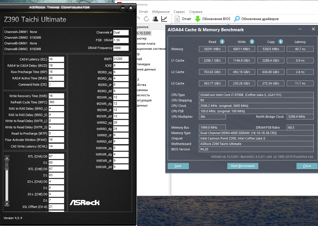

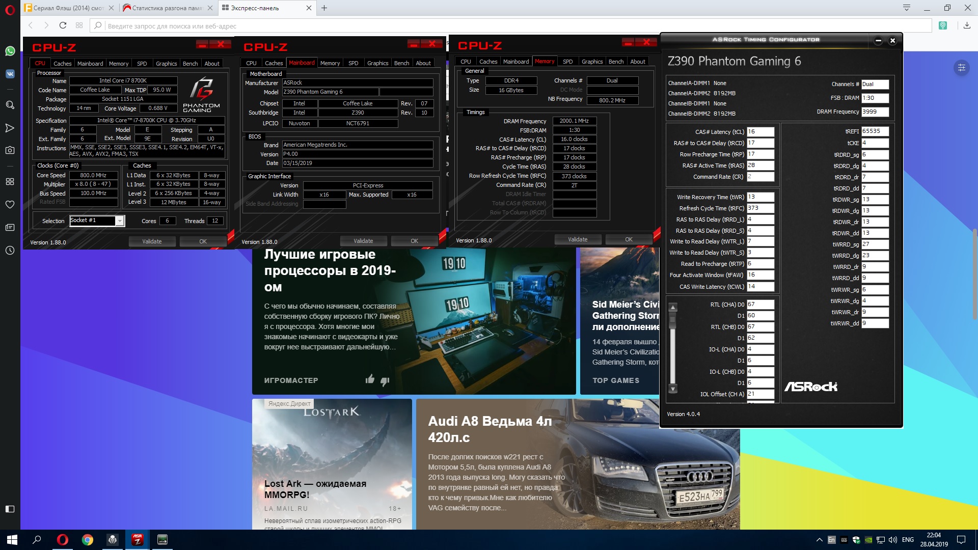

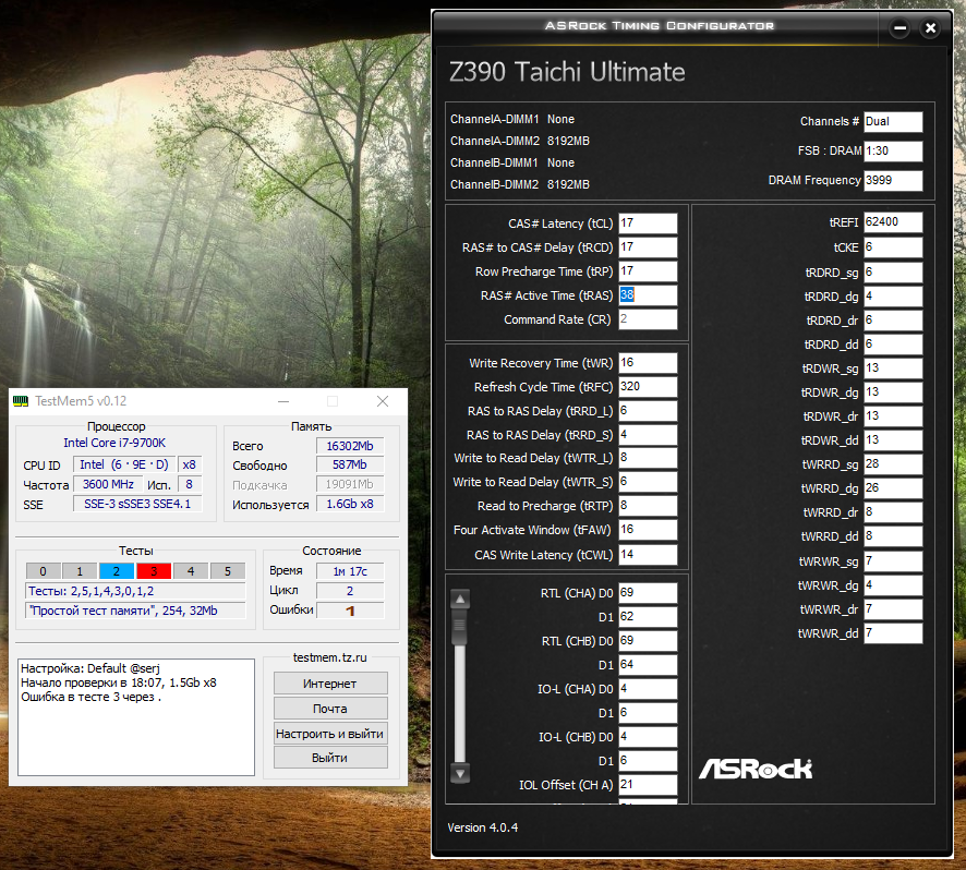

Urik26
004.png [ 88.39 КБ | Просмотров: 1441 ]
005.png [ 88.45 КБ | Просмотров: 1441 ]
Добавлено спустя 1 минуту 18 секунд:
kemiisto
для такой частоты RTL/IOL и RFC какие-то безумные...

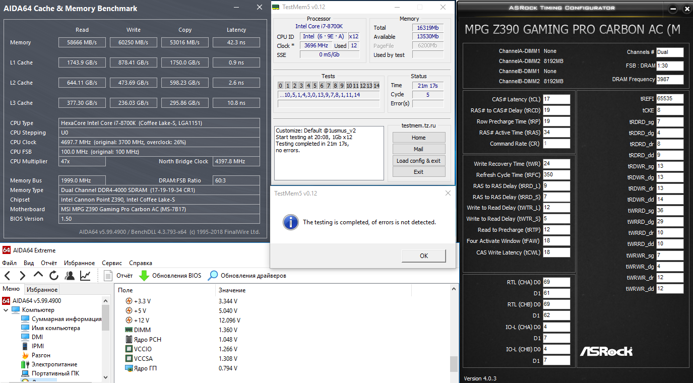

бдых
тест 9.jpg [ 219.51 КБ | Просмотров: 1342 ]

Регистрация: 29.12.2014
Фото: 55

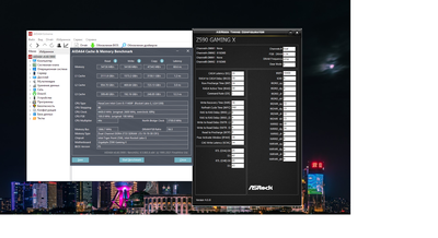

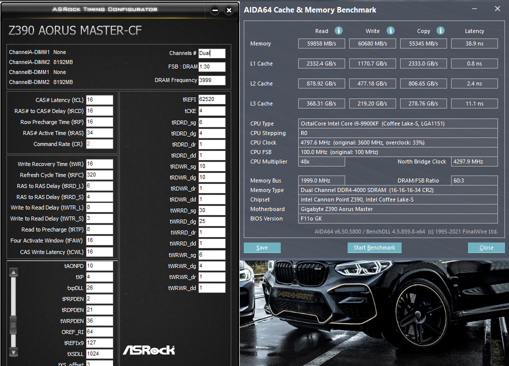

Может будет время, более тщательно погоняю этот вариант
Galaxy CL 15-17-17 4200Mhz.jpg [ 267.33 КБ | Просмотров: 1333 ]
[_i5 13600K 5.5 AVX-1/42/48+Gigabyte z790 Gaming X
[_G.Skill Trident Z5 RGB 32Gb 2x16Gb 7400Mhz CL34
[_Msi RTX 4090 Suprim X 3150/11777Mhz

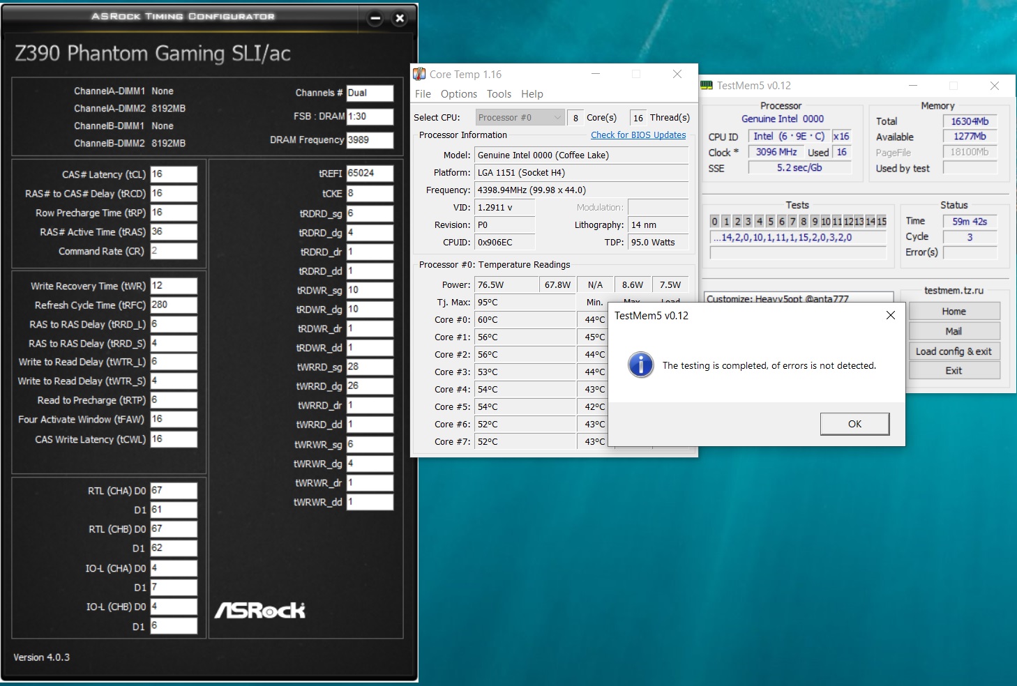

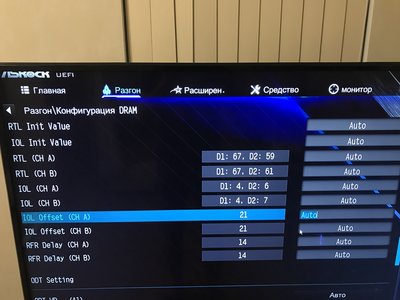

Регистрация: 13.02.2020

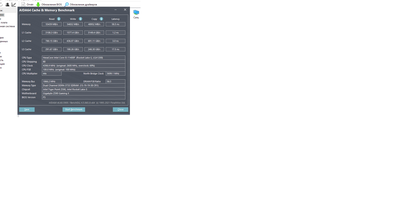

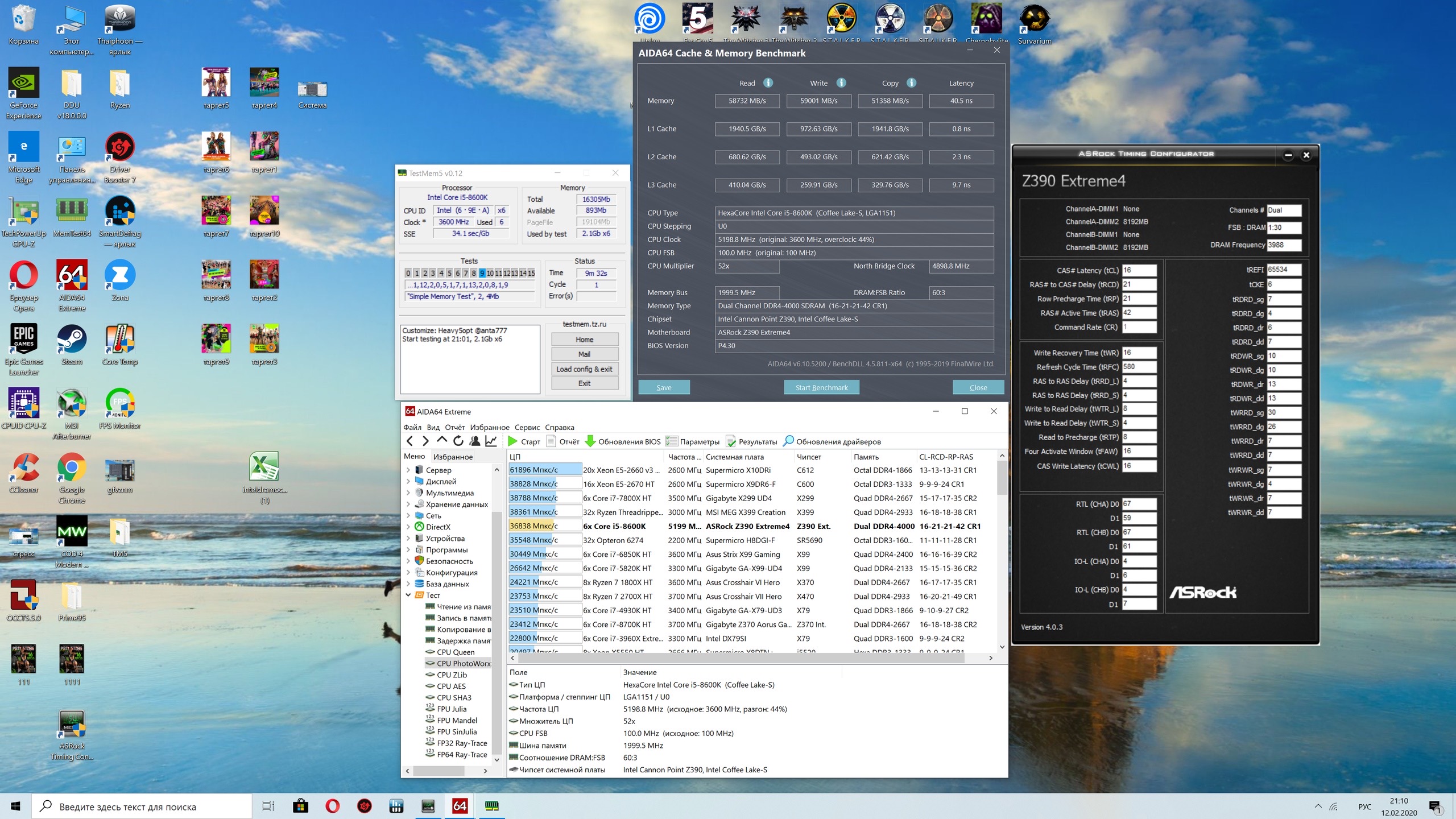

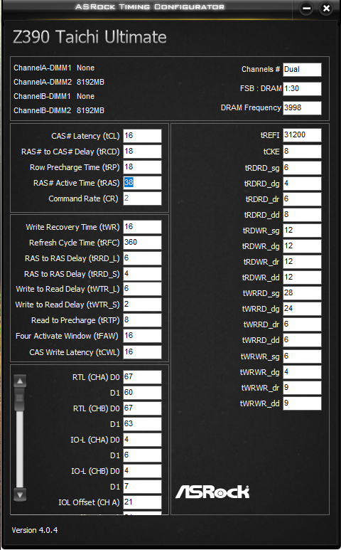

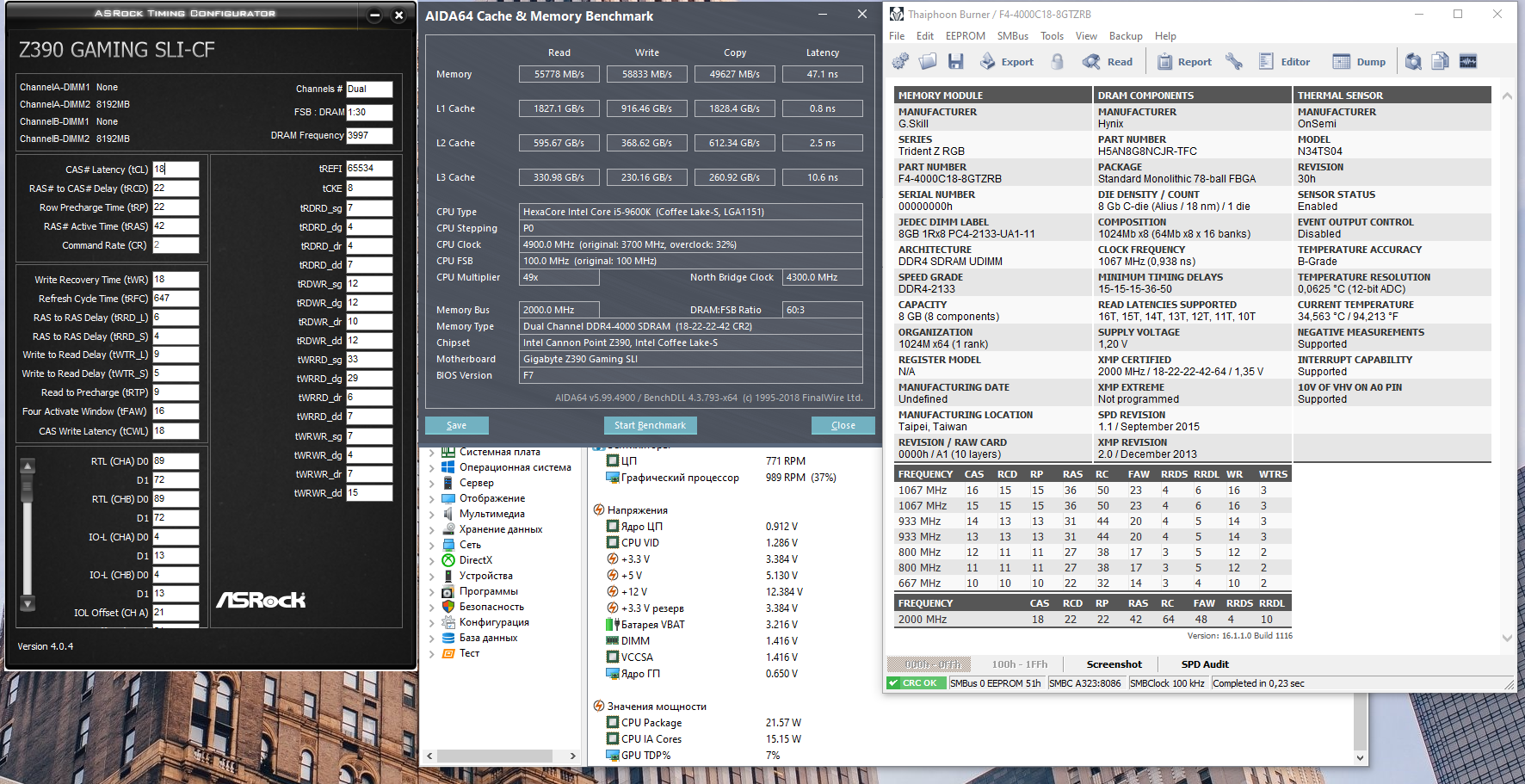

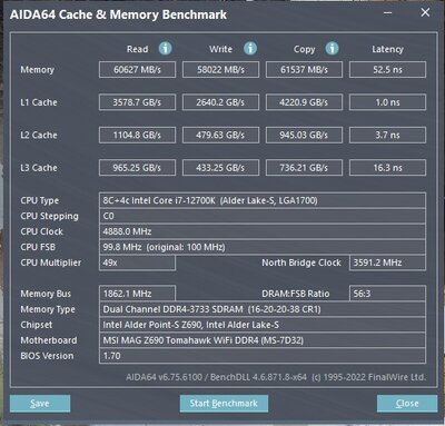

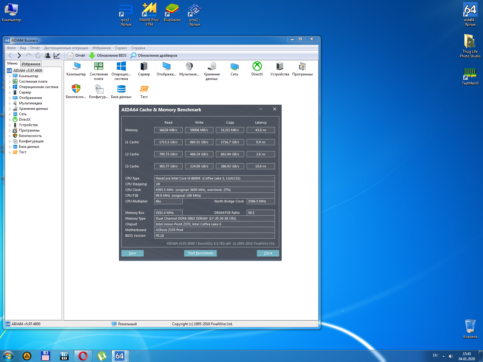

Доьрый вечер! Разогнал модули балистикс BLS2K8G4D30AESBK на платформе 8600к+z390 extreme4
4000 мгц 16 21 42 CR1. Напряжение на память 1,47. Все стабильно. Не могу только толком выставить ртл. Пытаюсь по инструкции из шапки, но не стартует.. стоит ли заморачиваться, опустит ли это латенси ниже 40??
DFAA83F9-700C-44F5-96F5-B97BE67C0539.jpeg [ 864.81 КБ | Просмотров: 1240 ]
8600К 5,2 /Asrock Z390 Extreme4/ Skythe Fuma2/ BLS2K8G4D30AESBK 2*8gb 4000 16 21 42 CR1/ inno3d 1080 ti x4/ Cougar GX800.
Регистрация: 28.12.2014
Откуда: из Голливуда

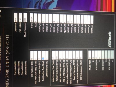

скриншот RTL-блока из биоса в студию.
Так там сейчас все в авто стоит.. материнка сама выставила то , что на скрине
Добавлено спустя 3 минуты 4 секунды:
скриншот RTL-блока из биоса в студию.[/quote]
image.jpg [ 1.95 МБ | Просмотров: 1225 ]
RAA_10
вбиваешь значения ручками, перезагружаешь, радуешься:
Куратор темы
Статус: В сети
Регистрация: 10.06.2011
RAA_10
Почему tRAS=42, а не 41 ?
TableDRAM(simple+обычная) bit.ly/3rTIBLv bit.ly/32WnkTU
Tm5(ddr4/5) bit.ly/2Oe8R00 bit.ly/2H9jIZH bit.ly/2MUvl6n bit.ly/3wedj8U bit.ly/3STH2wx
Регистрация: 16.10.2017
Откуда: Беларусь

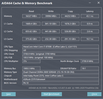

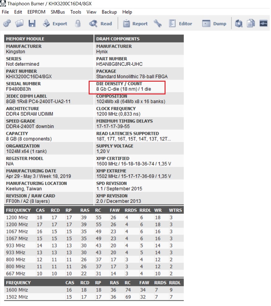

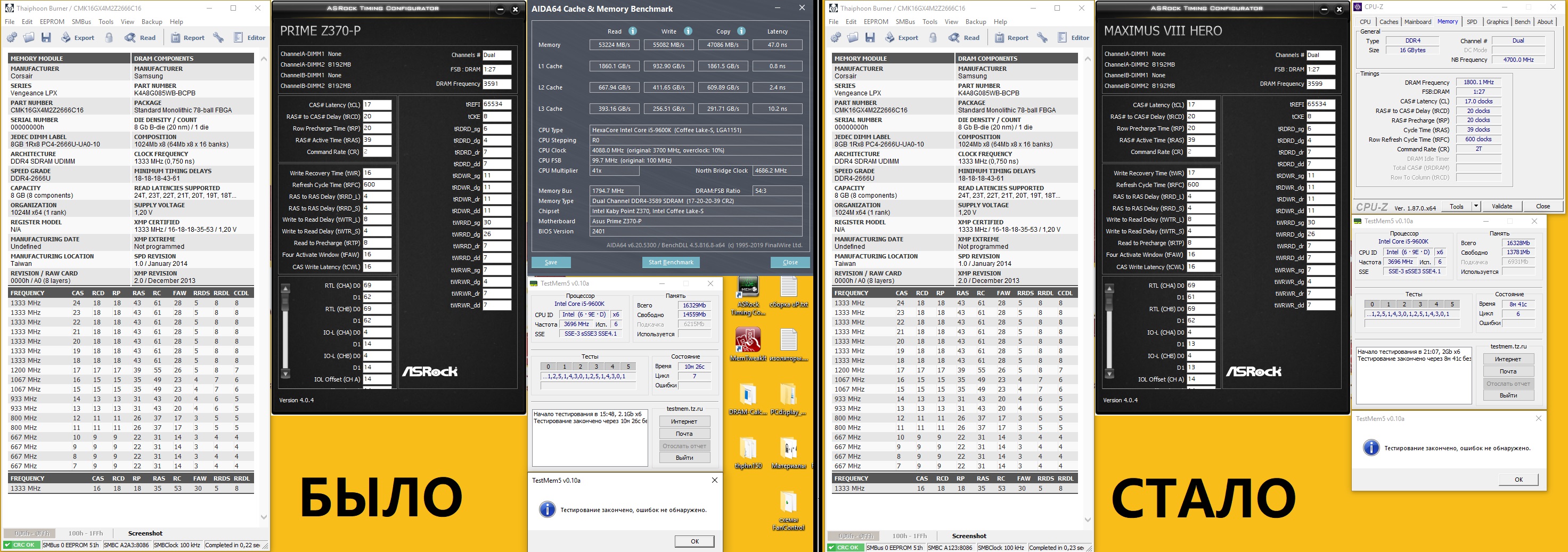

Мне тут помог товарищ nucl3arlion, за что огромное спасибо ему) Samsung C-die + Micron E-die
Снимок.JPG [ 425.92 КБ | Просмотров: 1120 ]
:roll:
antiOVER писал(а):
RAA_10
Попробовал вбить вчера эти значения. Комп стартует, но вместо загрузки ОС пишет, что произошла ошибка, нажмите F2 и поправьте биос.
Регистрация: 26.08.2012
Откуда: Мурманск
Фото: 619
RAA_10
попробуй RTL/IOL Init в auto.
★ CPU ☆ Intel 10900KF ★ GPU ☆ ASUS 3080 Strix OC ★ DDR4 ☆ G.Skill Trident Z 3200C14 ★
