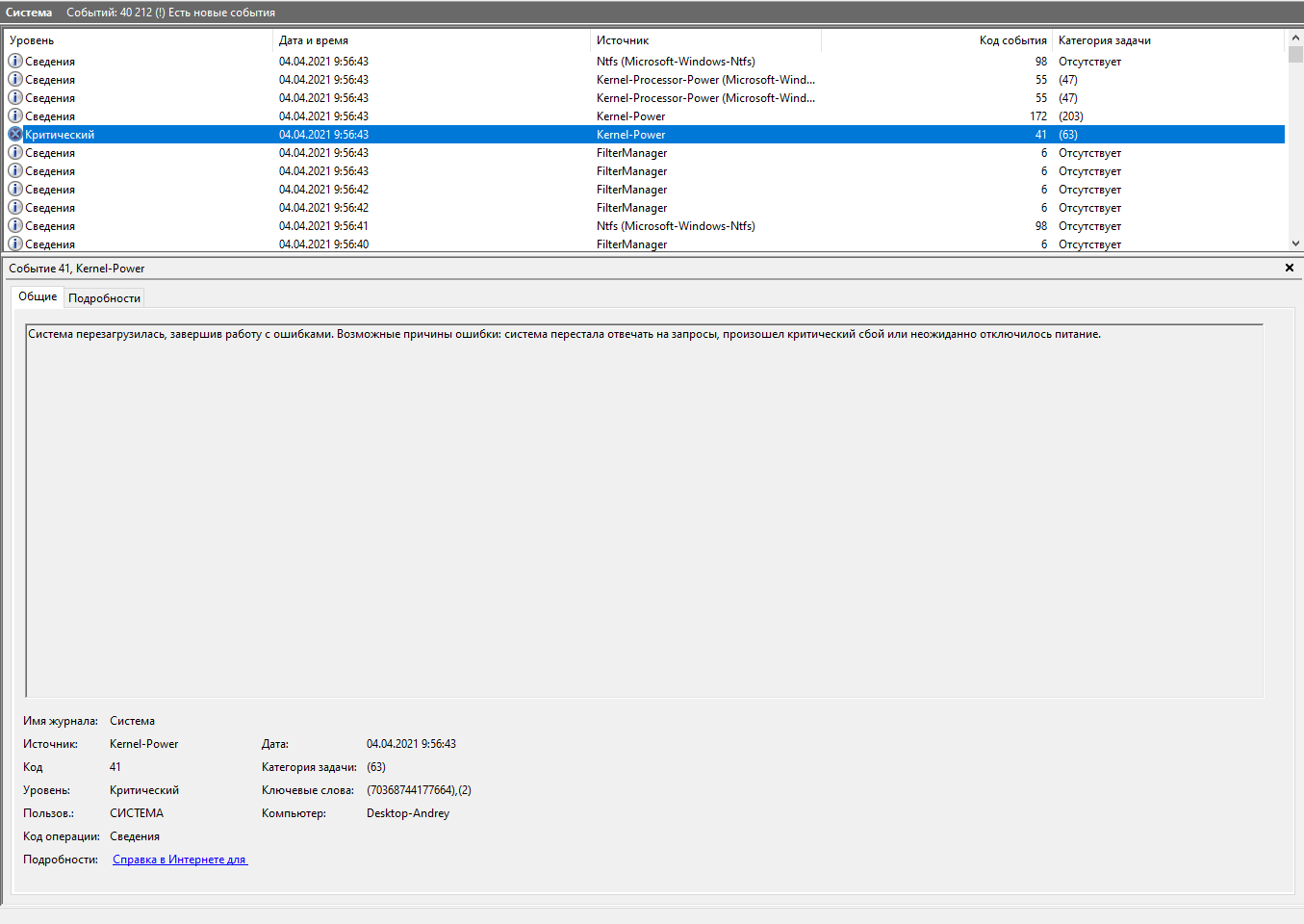

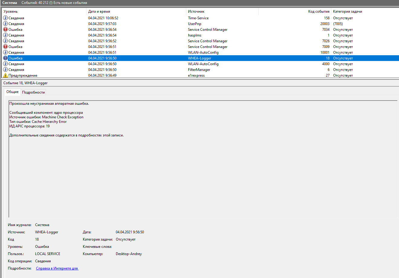

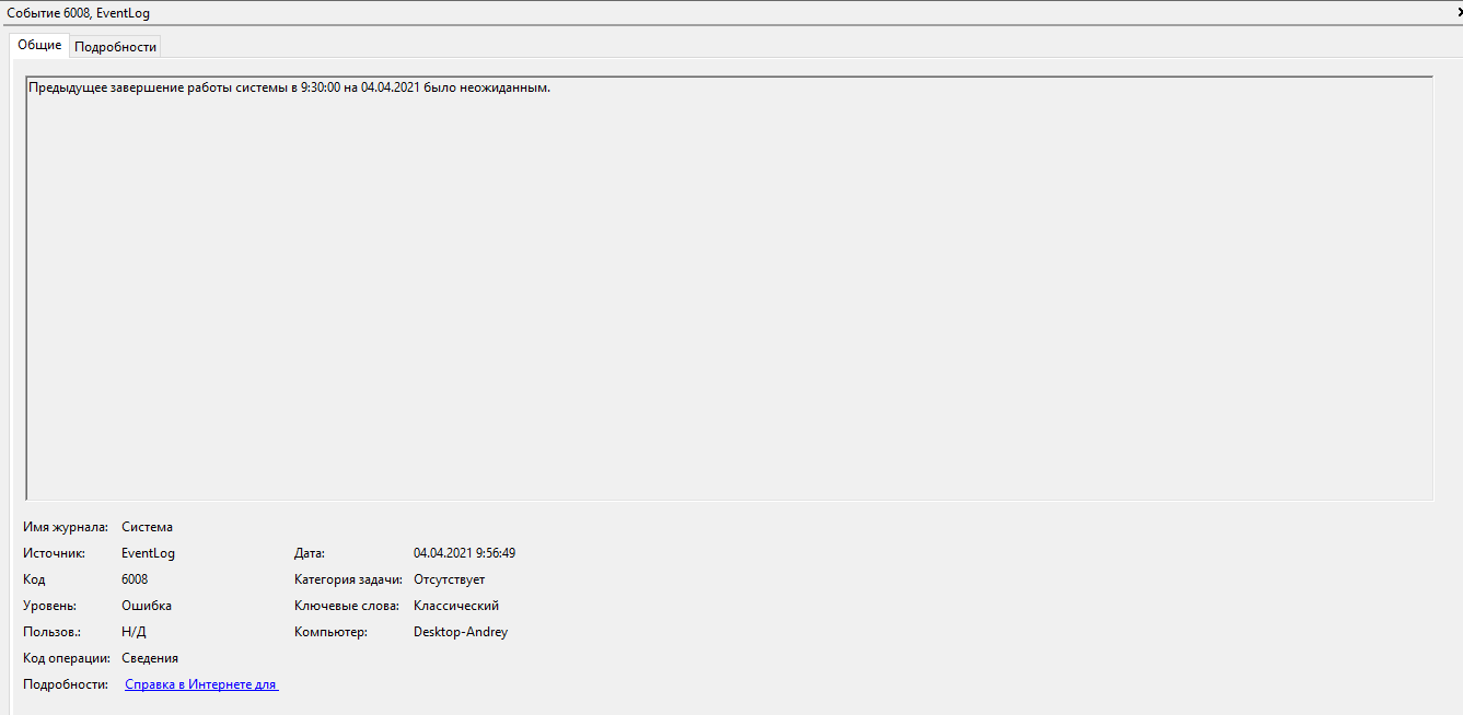

Вот сегодня утром был как раз ребут. По ошибкам - фиг поймешь. Вот, что рисует логгер. Записи датированы в 9:56 сегодня утром
3.PNG [ 15.24 КБ | Просмотров: 678 ]
2.PNG [ 52.91 КБ | Просмотров: 678 ]
2.PNG [ 51.2 КБ | Просмотров: 678 ]
Но при этом на 9:30 или близко никаких записей в журнале нет.

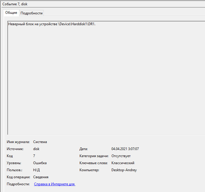

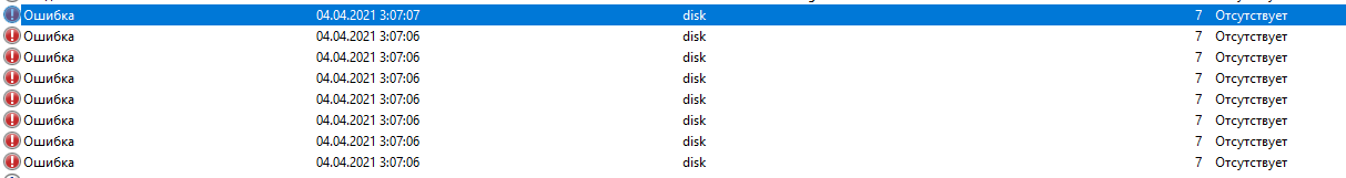

Ближайшая ошибка была в 3 часа ночи и связана с HDD
4.PNG [ 12.34 КБ | Просмотров: 678 ]
И их было аж 8 штук подряд
2.PNG [ 15.81 КБ | Просмотров: 678 ]
Надо будет проверить дисе на ошибки.....хм...CristalDisk определяет все диски, как хорошие, никаких ошибок в SMART нет
вон та kernel power говорит о том, что процессор был нестабилен. Обычно это бывает когда небольшой недовольтаж на проц при разгоне, однако у меня такое было и на MSIшном кривом биосе именно из-за биоса, а не его настроек. Возможно, какие-то другие проблемы с питанием, но изначально надо проверить самые простые варианты - поднять напряжение, отсоединить проблемный диск, поднять vsoc и VDDp
Регистрация: 25.03.2021
Ребут по памяти редко бывает, обычно вылетает прога/игра,или синий экран
