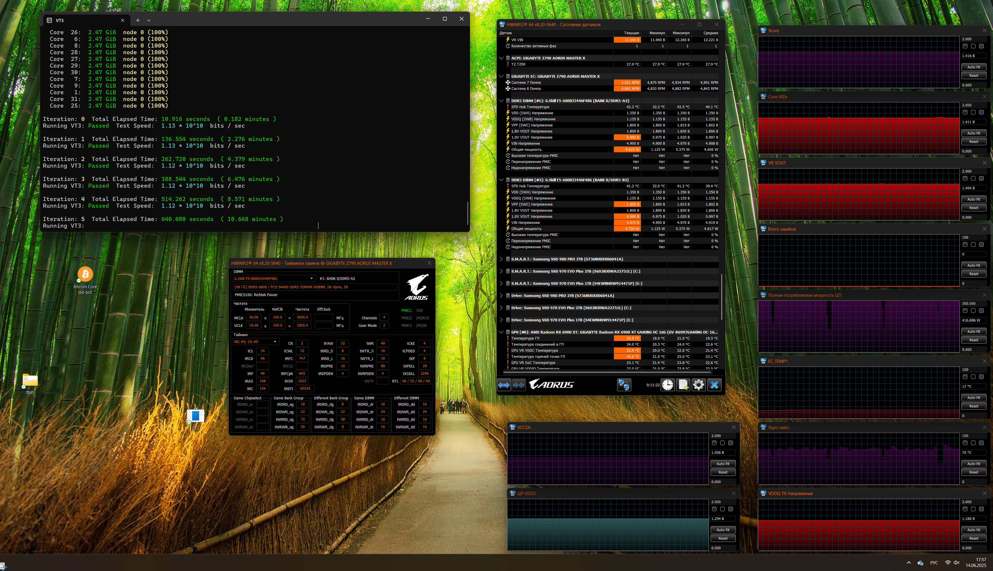

HertZ писал(а):
И... Ещё чуть-чуть.
Только tWRRD_SG и tWRRD_DG довольно геморные в плане тестирования, нужно заново жарить.
Добавлено спустя 13 минут 41 секунду:
И таки да, всё, потанцевал кончился.
Снимок экрана 2025-06-14 142643.png [ 336.31 КБ | Просмотров: 583 ]
Видимо, без кручения напруг это таки всё.

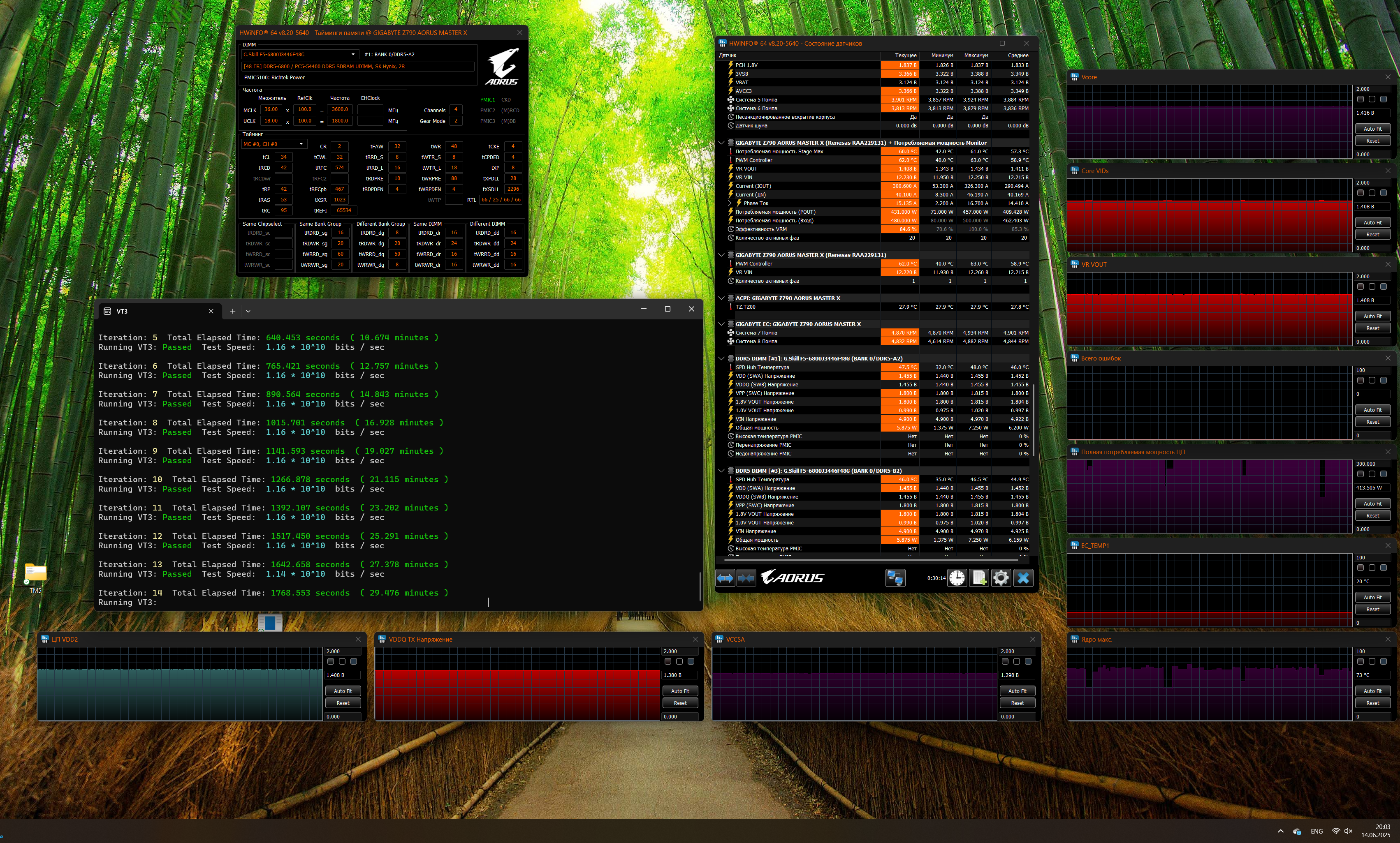

sanskrit48 писал(а):
HertZ писал(а):
sanskrit48, в общем, оттарабанило 6 часов с четверками, как-то надоело.
Думаю хорош уже жечь книжки)
Тссс... Главное не спугнуть :tooth:
Снимок экрана 2025-06-14 175745.png [ 5.76 МБ | Просмотров: 544 ]
P.S. На 7200 пока что тренировочный рандом вернулся. Может пройти десять раз VT3, потом не пройти ни одного, потом пройти три и подобное) Но есть подозрение, что нужно дать чуть больше напруги на контроллер памяти, чтобы побороть этот эффект. Ибо тренировка на 1.25 tx / 1.3 vdd2 проходит на порядок быстрее, хоть и глючит потом. Подбирать всё заново…

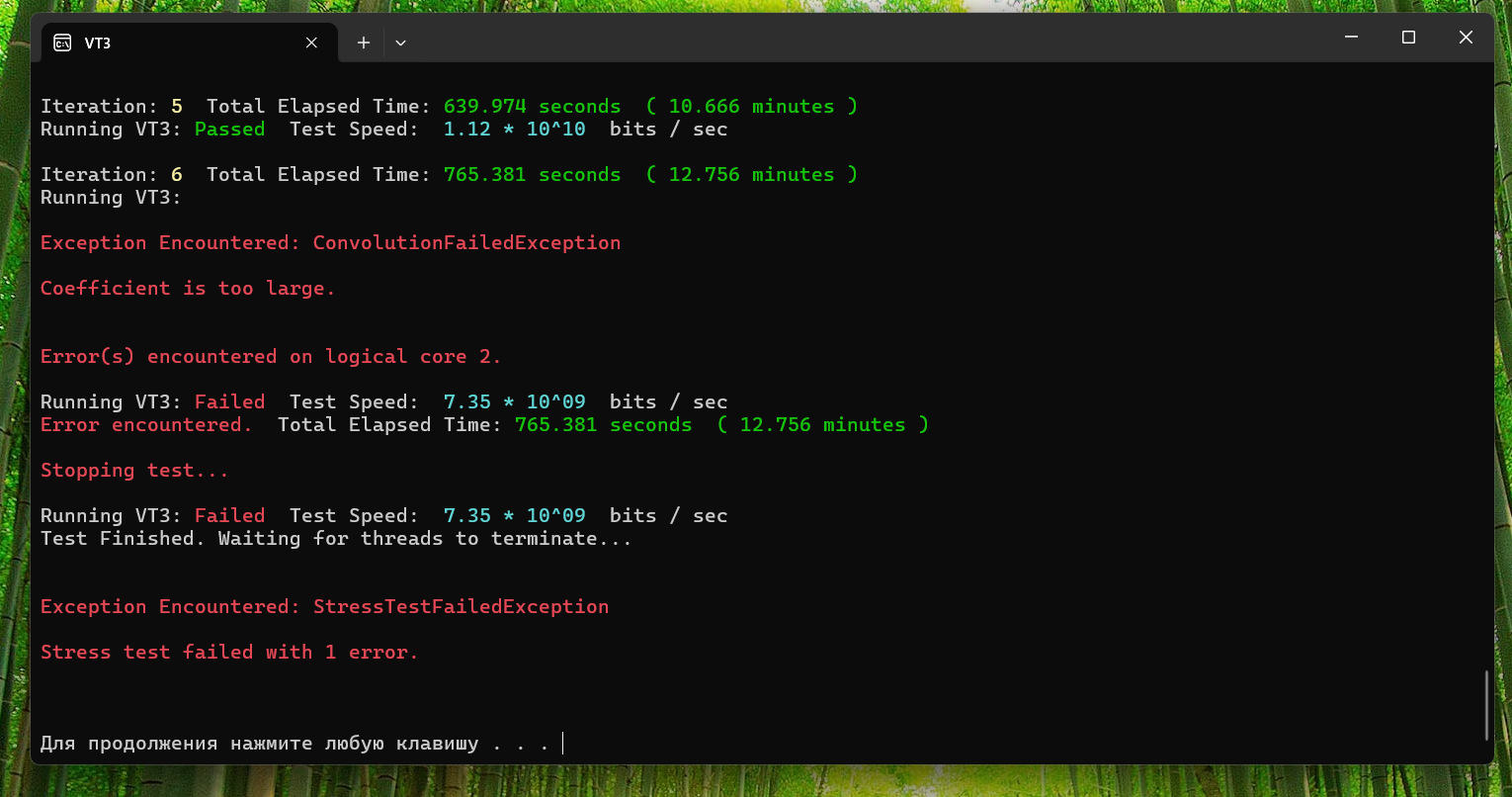

Вариант "поставить с потолка адские вольтажи" сработал, похоже. Рандомных нестабильностей после перетренировки нет, однако результат довольно непрактичный в целом.
7200 MHz 34-44-44-53 ...
Снимок экрана 2025-06-14 200346.png [ 6.19 МБ | Просмотров: 515 ]
Пытаться мучить тестами на воздухе явно не стоит. Как вариант, понизить vddq для начала... :?: Но не уверен, что это что-то даст, всё равно будет перегреваться выше пределов стабильности для нормальных tRFC & tREFI. Короче 7200 оставим как вариант порешать ребус на будущее.
