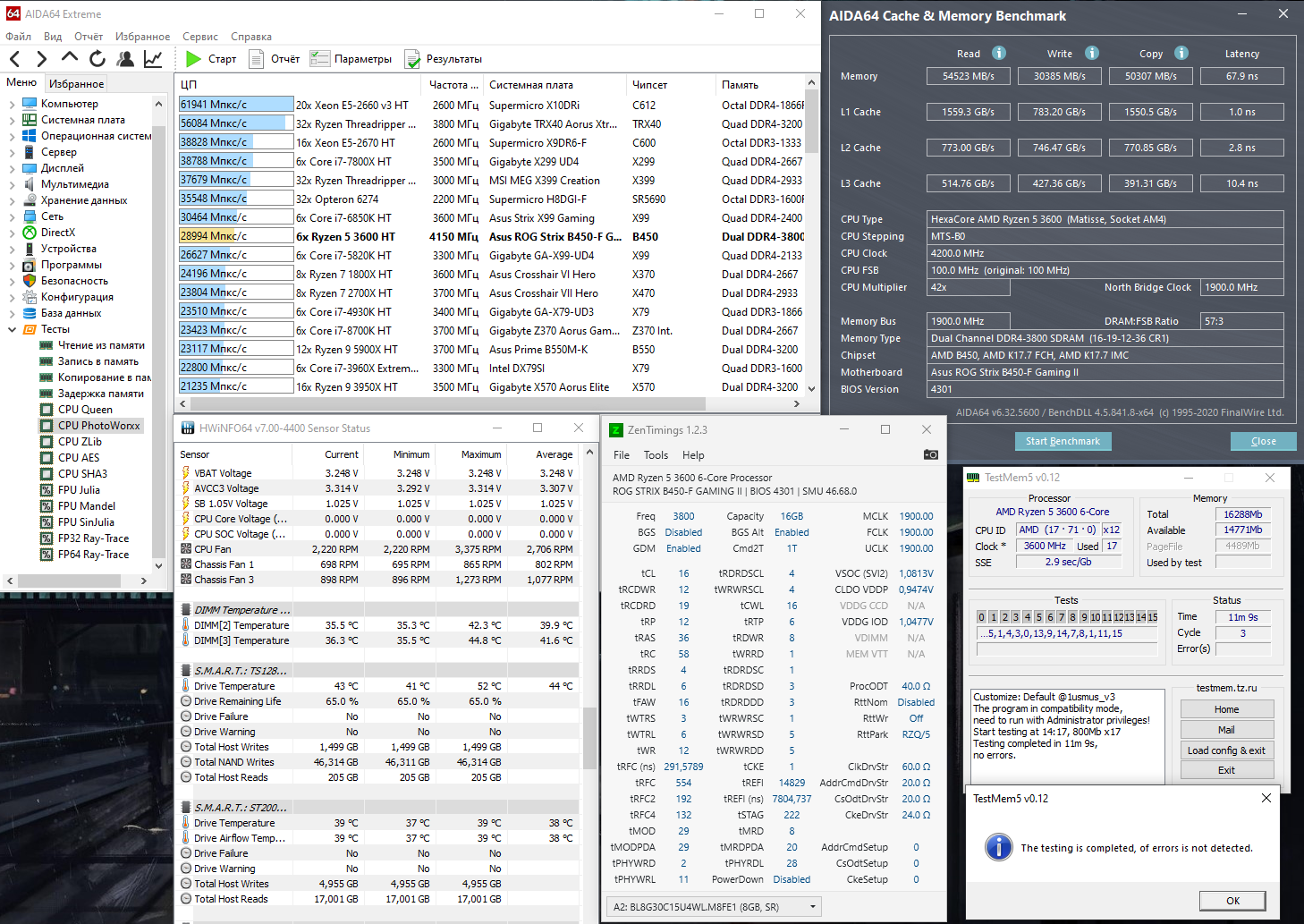

michernov писал(а):
попробуй с такими таймингами и подбором вольтажа под них: https://ibb.co/FsTNbzK
Снизить tRFC и tCWL не получается. Вот, что вышло при DRAM Voltage 1.38v:
12345.png [ 430.09 КБ | Просмотров: 1031 ]
Почему латентность такая интересно? :roll:
AMD Ryzen 5 3600/Asus Rog Strix B450-F Gaming II/Crucial Ballistix (BL8G30C15U4WL) 2x8Gb/Palit 1060 6Gb JetStream/Deepcool DQ550ST 550W
Регистрация: 29.03.2017
Большие RCD, RC, RFC.
Регистрация: 06.04.2010
Откуда: ....— не Бейрут
Фото: 45
у тебя tRP=12. мне для корректной работы на 14 пришлось вольтаж поднять до 1.39v. подними на шаг-два и проверь -может и получиться.
сделай фикс на ядра 4225мгц - должна понизиться.

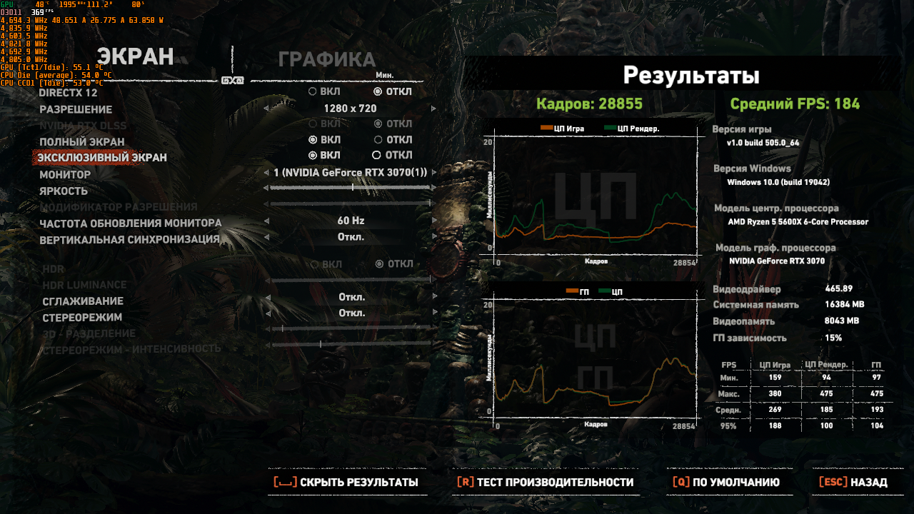

The KMS
Прогани тест в 1080 на ультра.
смотрю на комплект F4-3200C14D-16GTZN в описании указанно custom 10-layer PCBs
На всех других модулях (Model F4-3200C14D-16GTZSW)об этом не слова да и на сайте они в других категориях.
Или это как обычно маркетинговая чепуха)
Смотрю B-Die капризные в плане температур в отличие от микрона. Который даже на 1.525В без обдува и майнинге эфира когда карта даует на память, не сбоит в тесте.
DX11 184
изображение_2021-04-04_194542.png [ 1.5 МБ | Просмотров: 964 ]

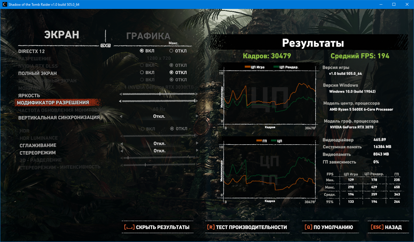

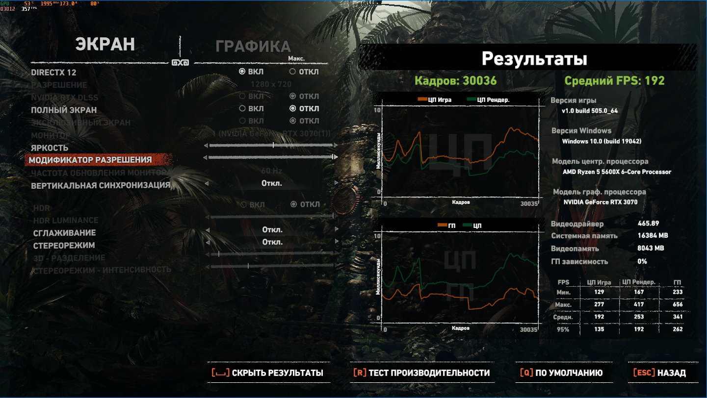

BOBKOC
Первый вариант с 3600CL14
12.png [ 1.88 МБ | Просмотров: 943 ]
Второй вариант с 3800CL15
13.png [ 1.88 МБ | Просмотров: 925 ]

Третий вариант с 3733CL14
изображение_2021-04-05_000338.png [ 1.86 МБ | Просмотров: 775 ]
изображение_2021-04-05_000406.png [ 54.99 КБ | Просмотров: 775 ]

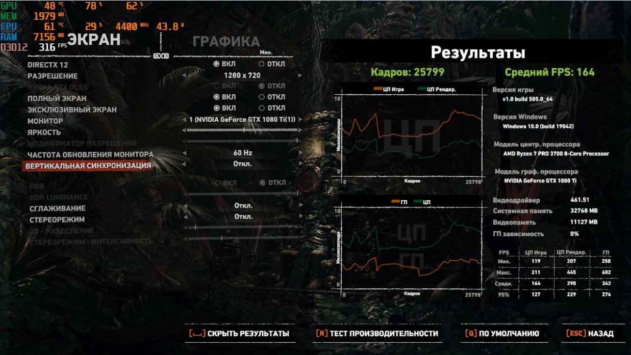

Регистрация: 17.01.2007
Откуда: default city
Фото: 103
Для статистики Лариса на 3600cl14
larisa.jpg [ 211.59 КБ | Просмотров: 842 ]

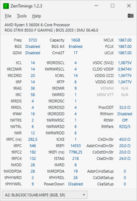

Всем привет, подскажите пожалуйста по таймингам, может что-то поправить нужно.
Память 3733, из-за виртуализации неправильно детектится частота шины, отсюда такая странная частота.
тайминги
5882858829

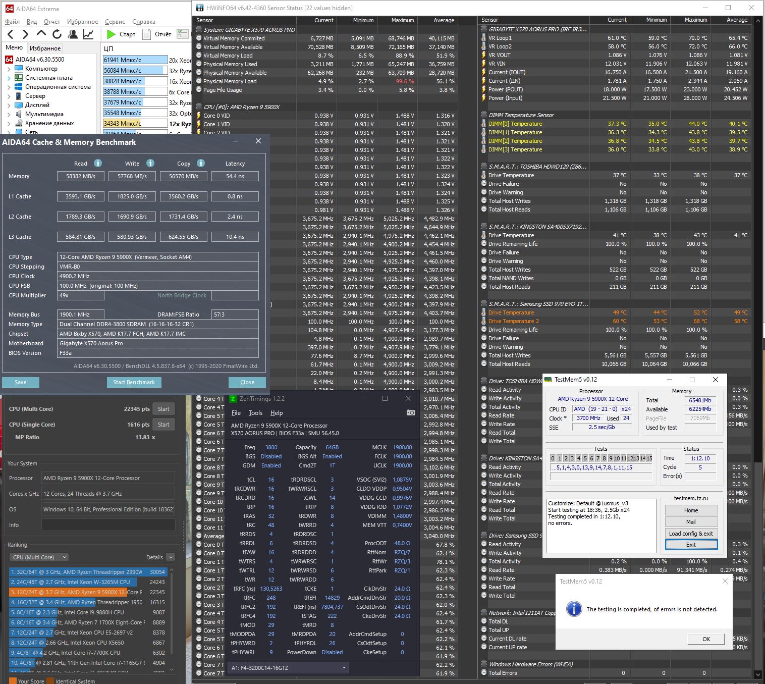

The KMS писал(а):
haltol77 отличная настройка получилась, я бы tCWL=tCL поставил и можно напряжения VDDG VDDP уменьшить максимально.
и первое и второе в моем варианте увеличивает задержки.
Зато удалось еще уменьшить вторички, результат на лицо.
На этом и закончим.
4 * Dual Rang b-die(3200cl14) -> 3800cl16 (54,4).
3800_64___54_4.JPG [ 463.75 КБ | Просмотров: 1594 ]
