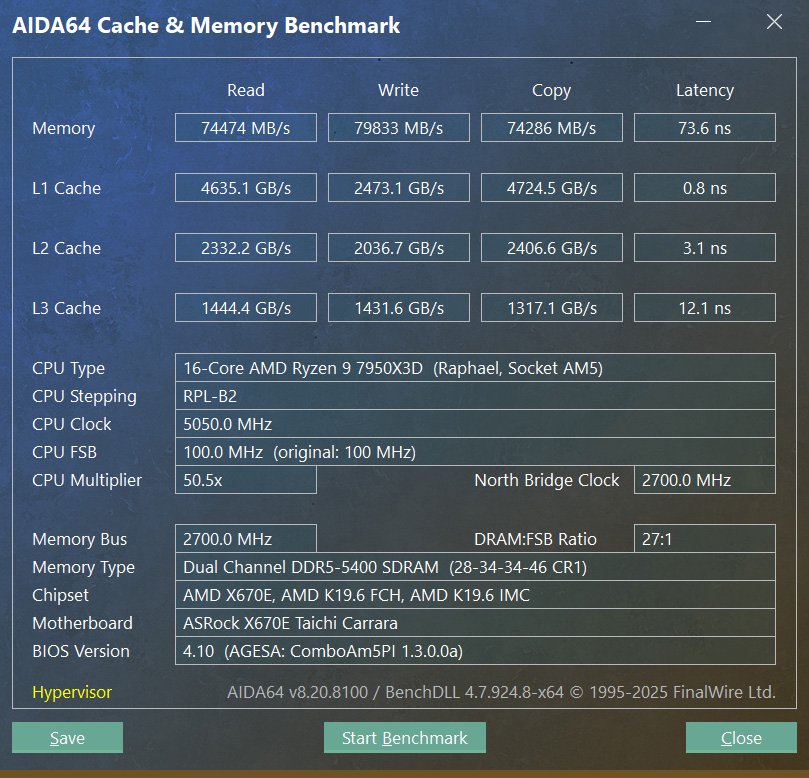

MadeOfSun писал(а):
я посмотрел несколько скриншотов. У людей куда лучше задержка ближе к 60 нс.
Gear Down Mode выключите, выиграете копейку, ежели это так важно, но есть риск немного упасть в стабильности) А так - спорно, у меня при максимально ужатых таймингах, максимум, что я видел 68 нс (9950x3d)

HertZ писал(а):
MadeOfSun, если хочется так же легко, как у них, то включи latency killer и будет у тебя 60 нс. Но практического смысла в этом нет.
это что такое?) какая-то фича для похождения бенчмарков?

MadeOfSun, и для распальцовок.
это для гонки за задержками, ибо с точки зрения попугаеметров и отзывчивости никакой разницы нет. У асуса это называется EXPO tweaked, и да, в нем можно получить красивые цифири в задержках, но стабильность страдает.

MadeOfSun писал(а):
Может я что-то упускаю? дайте совет.
Да там нужно кучу всего, типа отключать виртуализацию, ставить винду с почти всем вырезанным не нужным хламом. там запускать тест аиды когда в фоне нету ничего. и прочее.
Ну еще у вас 7800X3D у которого заблокирована макс частота. А она тоже влияет на результат латенси в аиде, так как для низкого латенси надо в pbo +200mhz включать.
В общем 70нс более чем достаточно для вашего проца, один фиг большой кэш в играх невелирует.
Нет предела совершенству.

Регистрация: 09.02.2019
<TopUpdate> писал(а):
виртулизация отключена, винда кастомная урезаная) в фоне былокое что конечо при запуске, но ни чего активного типа хрома.
ну ладно, если 70нс ок, то не буду париться.

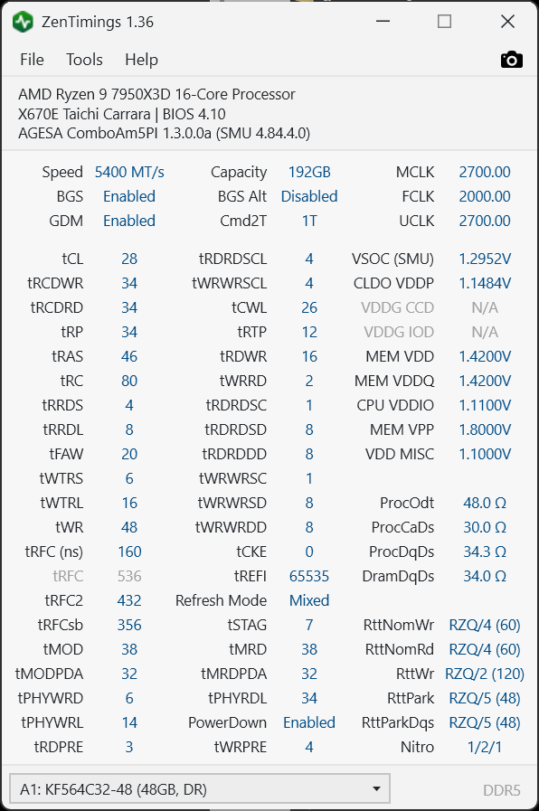

Регистрация: 05.08.2010
Agiliter писал(а):
Очень сильно это сколько?
Обычный RFC довольно простой тайминг и, как правило, он не пережат в XMP\EXPO. В JEDEC с запасом. RFC с увеличением объёма чипов растёт.
В DOCP может быть пережат...
Он зависит от REFI, напряжения модулей(не всегда) и температуры.
На всё остальное вместе взятое не реагирует или почти не реагирует.
Я конечно допускаю, что его всё же могли пережать, но что-то сильно сомневаюсь.
Если его ослабление дальше номинала помогает, то это странно. Если ослабление совсем сильное, то скорее дело не в нём, а в падении производительности, что позволяет проскочить чему-то реально пережатому.
ну 160нс у меня похоже предел.
Вот текущие настройки пока стабильно на 5400 с 28-34, keit чем предыдущий биос:
cachemem540028.png [ 591.16 КБ | Просмотров: 1032 ]
ZenTimings_Screenshot_29543919.0112685.png [ 60.65 КБ | Просмотров: 1032 ]
Но очень хочется 5600, чую совсем немного до него осталось. Мне даже задержка не важна для моих задач, больше пропускной способности нужно.
С этими таймингами и 5600 стартует(REFc конечно корректирую под нее), но сыпет ошибками.
Можно тайминги увеличить (отпустить). Но какие?
Ryzen 7950x3d, AsRock taichi carrera x670e, 4x48Gb Kingston Fury Renegad 6400(5400 @1.3.0.0a), Gigabyte 4090 Game OC, SSD Digma Pro PCIe 5.0 x4 4TB DGPST5004TP6T4
Статус: В сети
Регистрация: 27.02.2007
Фото: 114
Cyber, ну если задержка не важна, то попробуй делитель 2:1 и чуть более щедро обходись с периферийными напряжениями. Это понизит нагрузку на контроллер, возможно получится что-то вменяемое. Хотя понятно, что всё равно 7200 не получится как на 1851 в таких сетапах с 4 плашками. Но если 6000 стабильно поедет, то почему нет.
Я так и не пойму, зачем MCR отключать? Почему считается что это улучшает стабильность и уменьшает вероятность ошибок? Если правильно обучился, то зачемьповторно лишний раз обучать. Я понимаю, если во время работы он коррекцию делает и иногда неправилно, но переобучение только во время перезагрузки, это не особо поможет, если 24/7 работает.
Статус: В сети
Фото: 114
Потому что параметры системы не являются константами. Особенно такой хлипкой, как 4хDR на этом железе.
Температура за окном поднялась/опустилась и правильные параметры перестали быть правильными. Именно поэтому даже при включенном MCR тренировка делается заново раз в полгода в любом случае.

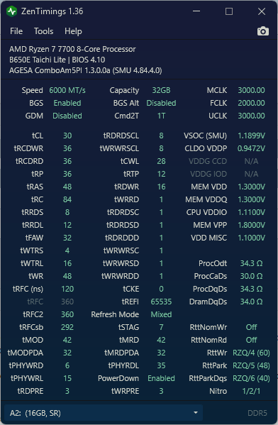

Регистрация: 02.06.2020
Откуда: Минск
ASROCK B650 на Taichi на новой прошивке 4.1 прям не узнать. Удивительно, но и память и процессор добавили +5% к разгону, это пока с ходу.
Процессор стал держать PBO -40 (до держал -25, -30 вариативно от прошивки), память vdd 1.3 держит, тайминги идут, ничего не падает. 1.5 часа тестов пробежало, завтра еще раз запущу для достоверности. Еще заметил, раньше во время стресс тестов памяти и процессора, визуально элементы Windows 11 анимации открывались с рывками, сейчас никаких рывков, "вот она, вот она, прошивка моей мечты..!!! :super: "
Когда перешил, изменения стали заметный сразу, температура кулера упала процессора в нагрузке, когда ничего не менялось даже. Не понял, думал может настройки кулера слетели, сейчас понимаю, нет, что-то кардинально изменилось. До прошивки биоса еще менялись драйверы чипсета, но уверен они не могли повлиять, блок не менялся.
Прочитал, что очень важно RttWr поставить выше 40 и ProcODT ниже 48. Сейчас стоит попробовать на 1/2/0 нитро запустится... .
