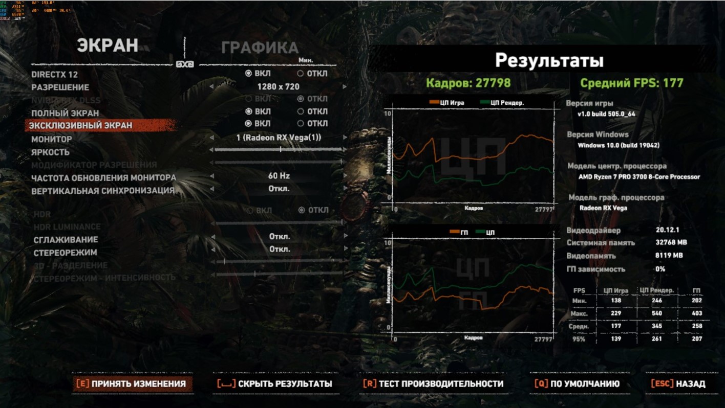

Prof писал(а):
проц 4.4 фикс память 3800 15-14-13
Видимо if 1900 и озу 3800 дают профит, + Ларка на красных картах ЦП результаты больше рисует каким-то неведомым образом, тестил с вегой в своё время тоже на 4.4 и рез-тат ЦП рендера выше. А мб какие настройки камня ещё хитрые я не крутил.
vega56_lara.jpg [ 236.57 КБ | Просмотров: 1622 ]

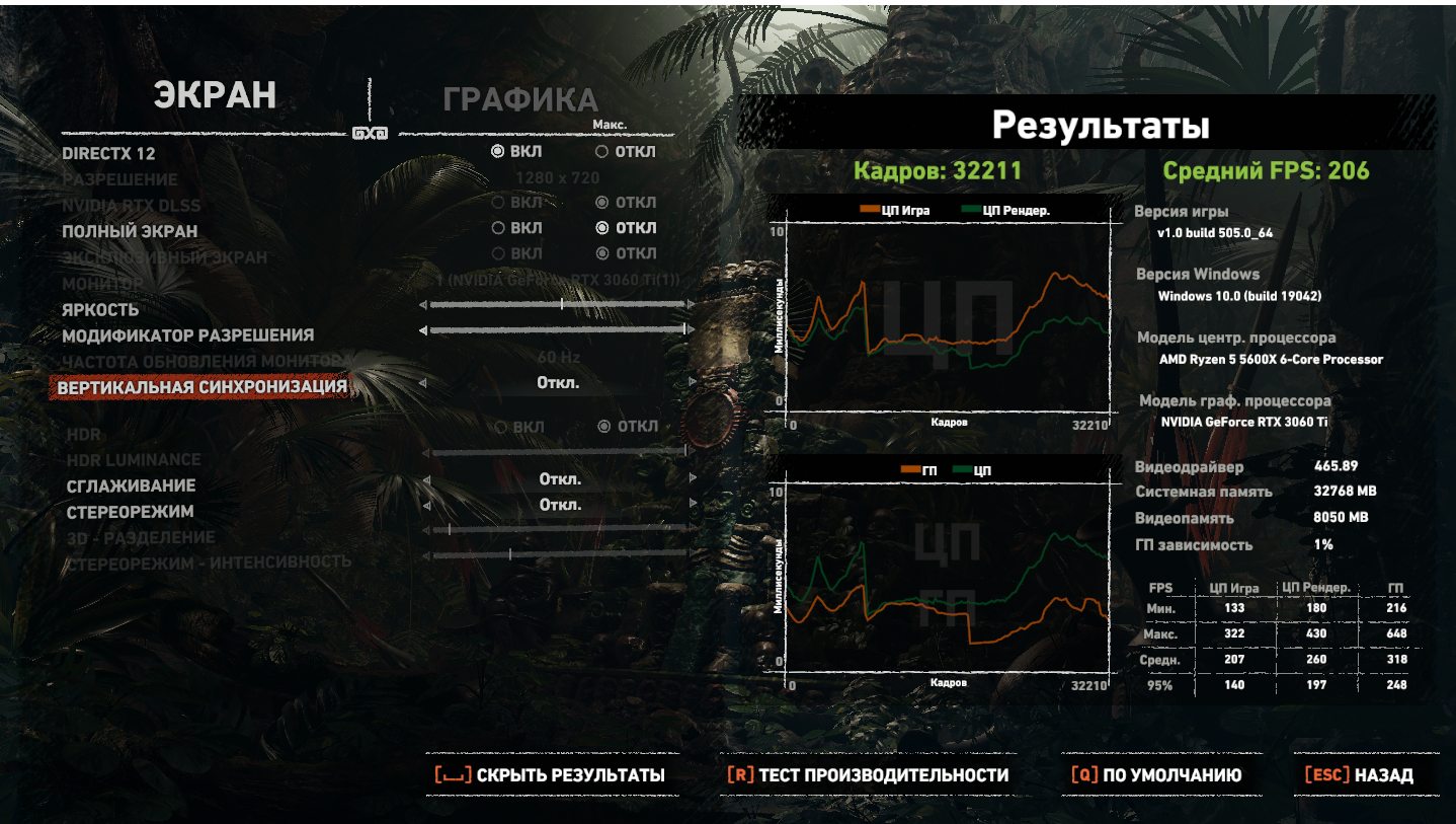

Speede писал(а):
Третий вариант с 3733CL14 --194фпс
3800сл14-206фпс
206PNG.PNG [ 2.06 МБ | Просмотров: 1574 ]

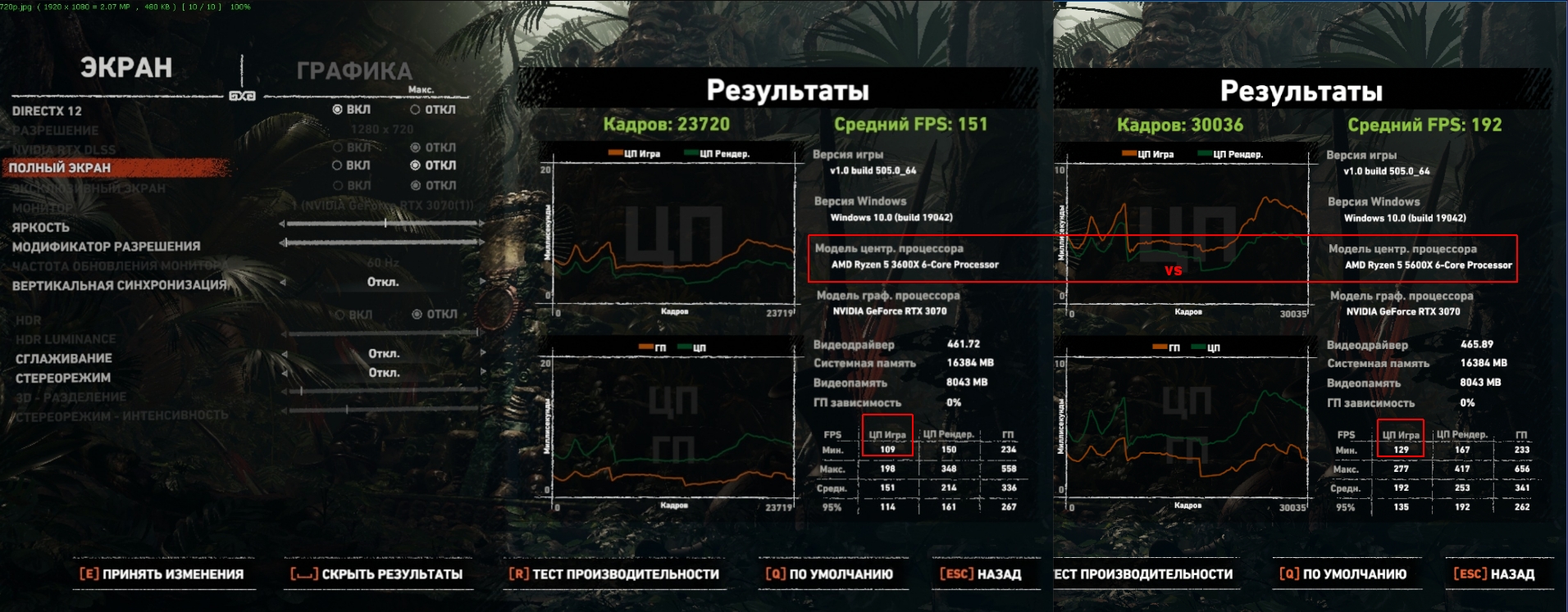

The KMS писал(а):
BOBKOC, вроде по гайду все сделал, правильно?
да нормас :victory: (+ для других DDR-4 на платформах AMD. Статистика разгона, советы, обсуждение результатов. #17333532). не знаю на каких частотных параметрах вы гоняли но 3600X(KMS_3800@14-14--14)<-109_vs_129->5600X(Speede_3600@14-X-X)↓ VS 133->5600X(Будильник_3800@14-X-X)
3600X(KMS_3800@14-14--14)vs5600X(Speede_3600@14-X-X).jpg [ 914.98 КБ | Просмотров: 1552 ]

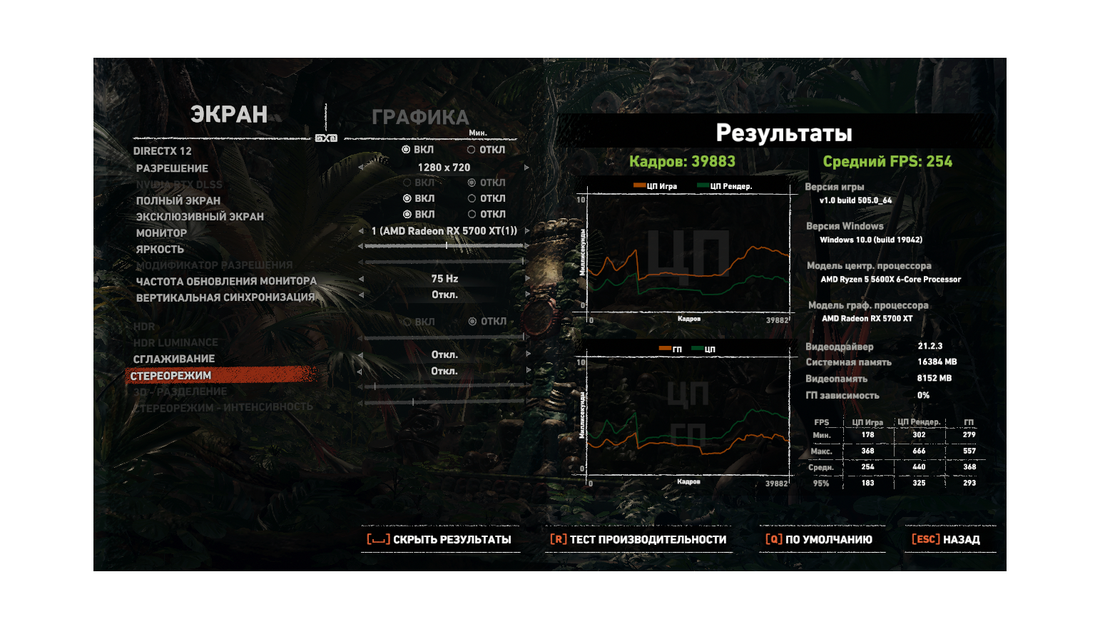

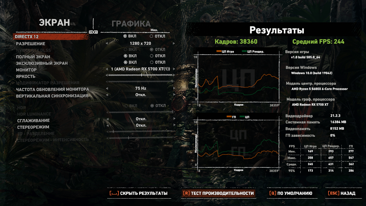

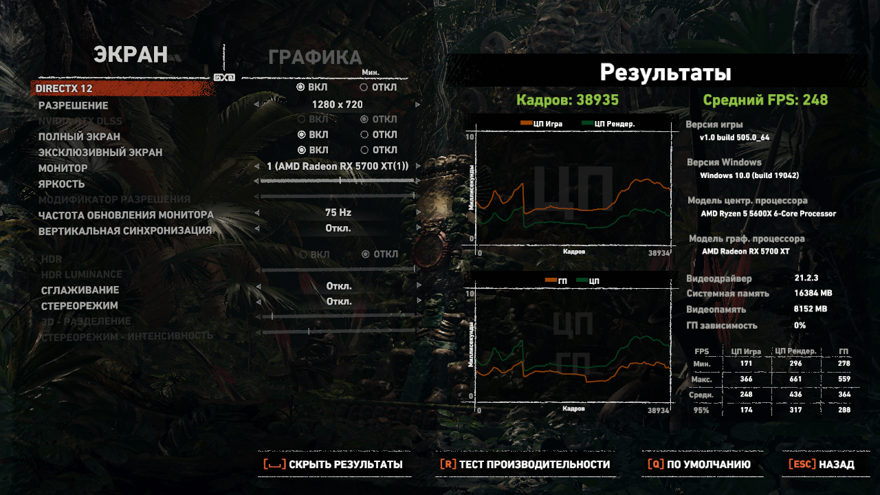

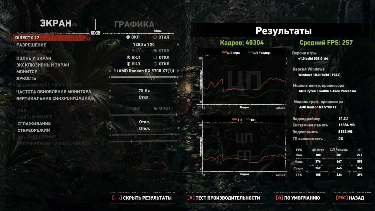

Мои 5 коп. для статистики...
SOTR (steam demo 505.0_64) - 720p low: 3600@16, 3800@16, 3800@15, 3800@14
sotr3600@16.png [ 1.5 МБ | Просмотров: 1550 ]
sotr3800@16.png [ 1.49 МБ | Просмотров: 1550 ]
sotr3800@15.png [ 1.46 МБ | Просмотров: 1550 ]
720p-sotr-low-3800@14.png [ 1.42 МБ | Просмотров: 1550 ]

vol2008
Неужели из-за радеон карт так повышается цп рендер/игра? Результат потрясающий, на уровне 5800x.
Регистрация: 29.09.2017
Откуда: дровишки?
Фото: 29
Не знаю, дружище, нет у меня Geforce чтоб ответить тебе.

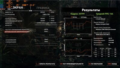

Повышается, вот разница на одной и той же системе с 1080ti и vega 56.
larisa_vega_56.jpg [ 236.57 КБ | Просмотров: 1524 ]
larisa 1080ti.jpg [ 211.59 КБ | Просмотров: 1524 ]

BOBKOC fix 4400mhz.
✪ R9 5950x ✪ Asus Crosshair VII ✪ G.Skill Trident Z Neo [F4-3600C14D-16GTZNA] x2 ✪ RX 6900XT Formula ✪ Super Flower SF-750F14MP
t.me/The_KMS
Регистрация: 25.03.2021
The KMS
Зен2 смотрится слабовато(
