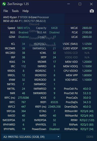

всем добрый день.
собственно, проблема вот с этими таймингами которые представлены на скриншоте (но вольтаж нужно ставить выше что бы оно запустилось на 5800 вообще) оно запускается на 5800мгц (я туда натравливаю memtest86+ с тестами address test (2) и random number sequence (8) ) и с этими тестами оно работает-работает в memtest86+ а через несколько минут парочка ошибок и всё опять нормально то есть тест не начинает после этого сыпать постоянно ошибками. я тупой нуб - я не понимаю: (особенно в плане терминации) тут дело в таймингах или нужно покрутить терминацию? сами модули нагревались до 70 с стабильными значениями при стресс тестах и ошибок не было. тут же около 66 (если memtest86+ не врёт) и всё-равно ошибки когда частота установлена на 5800.
то что на скриншоте это стабильные ручные настройки для 5600 с вольтажом на грани нестабильности и небольшим шагом на повышение. (запуск на 34-36-36-36 с частотой 5600 так же возможен но я не использую такие тайминги сохранив этот шаг для возможной нестабильности, для более низких таймингов скорее всего нужно ещё сильнее поднимать напряжение но я не занимался таким)
сама память - два двуранковых модуля объемом 32ГБ (чипы с двух сторон, не думаю что это одноранковый модуль для такого размера) судя по всему с банками "micron D" (маркировка банок 4ZD75 D8DKS / 4YD75 D8DKS)
собственно - какие значения выставить что бы оно работало стабильно на 5800? спасибо за внимание.

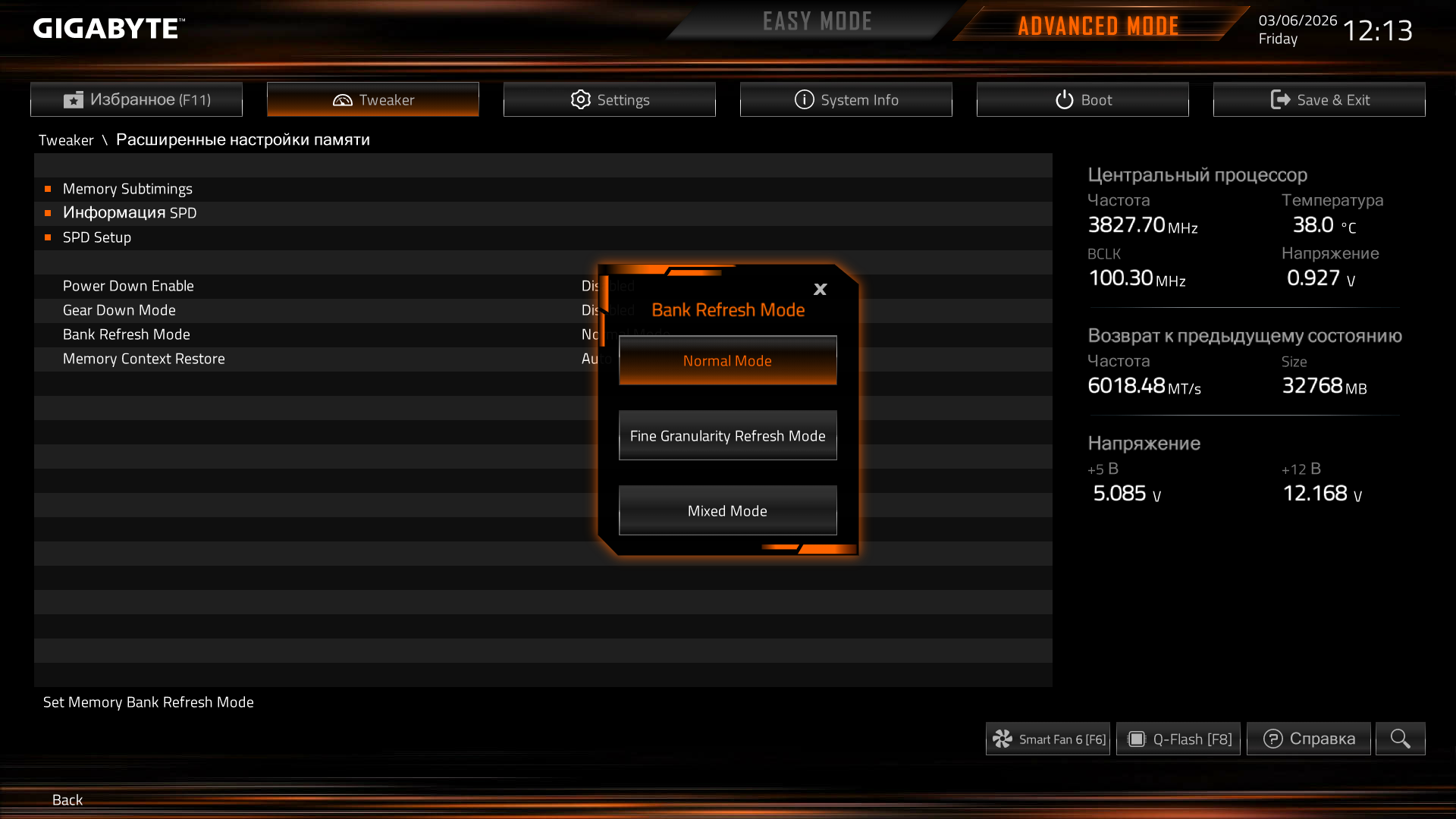

Mr.Vadson писал(а):
необходимо, чтобы версия биос была с поддержкой Agesa 1.3
На Гигабайте эта функция присутствует и на Agesa 1.2.8.0
260306121343.PNG [ 230.03 КБ | Просмотров: 999 ]
Оно то ничего, ежели бы кабы то. Но ежели коснуться относительно безусловно, то кудыж там. И тем не менее, случись что, так вот тебе и пожалуйста!

MadeOfSun писал(а):
я правильно понимаю, что ошибки появились на втором цикле не из-за того, что тайминги не правильные а из-за того, что память прегрелась?
что можно сделать? поднять напряжение?
возможно, одна из причин.. Но подняв вольтаж - Вы еще больше поднимите температуру чипов памяти. Здесь, ежели есть такое предположение, вольтажи надо чуть ужать попробовать, либо тайминги ослабить, либо обдув дополнительный на память. И еще, профиль экстрим слишком злой, попробуйте более гуманный, но не менее показательный Usmus, ибо оный как раз ближе к реальным сценариям.
Гадание онлайн
Нужны данные по температуре ОЗУ. Напр., из hwinfo. Обычно перегрев не вызывает так много ошибок. Скорее всего, проблемы с напряжениями, скрин ZT тож не помешает

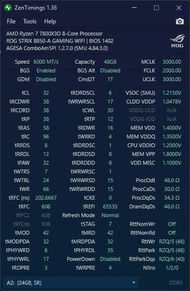

Парни, подскажите, пожалуйста, куда копать и что можно попробовать. Память кингбанки 2х24. Пытался в ручную настройку 6000сл30 - бсод, пробовал даже 6000сл32 - все равно бсоды ловлю, пробовал trefi в авто ставить (10.000, 40.000, 50.000), trfc тоже ставил в авто, итог один - ловлю бсоды, пробовал настраивать нитро 1-2-0, гдм оффал. Частая картина - при сохранении в биосе новых значений просто зависает пк, нужно ловчиться и успеть уложиться в какой-то промежуток времени, чтобы дало сохраниться и пк спокойно ребутнулся. Благодарю заранее за советы.

lowkeysurf попробуй VDDIO повыше, 1.35в напр.
Также на время настройки ОЗУ проц должен быть в стоке (PBO-Auto)
