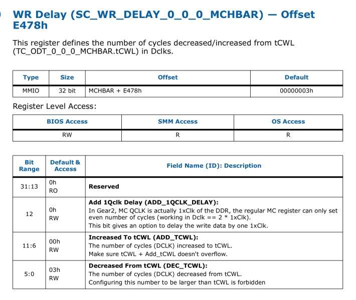

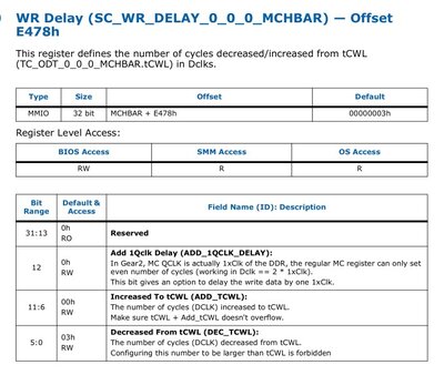

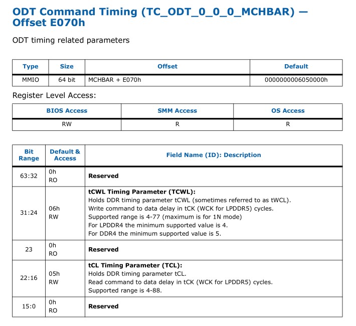

SH@RK писал(а):
Просто AsrTC добавляет в эту формулу значения параметров DEC_tCWL и ADD_tCWL.
И я сделал именно так
Их нельзя просто так складывать или вычитать с/из CWL, потому что они представлены в регистре в других временнЫх единицах - DCLK, в то время как CWL представлен в единицах tCK.
Регистр TC_ODT
RPL_TC_ODT.jpg [ 84.76 КБ | Просмотров: 513 ]
Регистр SC_WR_DELAY
RPL_SC_WR_DELAY.jpg [ 86.25 КБ | Просмотров: 513 ]
Соотношение этих единиц применительно к значениям в регистрах контроллера зависит как от активного Gear mode, так и от значения битов NO_GEAR2_PARAM_DIVIDE и NO_GEAR4_PARAM_DIVIDE в CS_GS_CFG.
У меня, например, получается, что с Gear 2 и нулевыми значениями этих битов значение DEC_TCWL=3, а INC_TCWL=0. При этом AsrTC традиционно показывает для WTR числа, соответствующие WRRD-CWL-6. Можно предположить, что эти -6 как раз равны -(DEC_TCWL)*2. Тогда -10 в формулах должны, по идее, соответствовать DEC_TCWL=5. Точнее, (INC_TCWL-DEC_TCWL)*2=-10.
Вообще, фразы "number of cycles increased to/decreased from tCWL" из документации - это типичный образец "индусского английского". Так нормальные люди не говорят, и что на самом деле имели в виду авторы, можно только предполагать. Что мы, собственно, и делаем. Вероятно, угадываем правильно, и имеется в виду "number of cycles added to/subtracted from tCWL". Или, как вариант, "number of cycles tCWL is increased/decreased by" с тем же смыслом.
А на самом деле эти WTR (а также WR, RTP, RC) с точки зрения интеловского контроллера памяти являются "виртуальными" таймингами. Точнее, они совсем для него не существуют, для них не предусмотрено места в регистрах. Они считаются в ПО (включая BIOS) только для удобства просмотра пользователем и, наверное, поддержки видимости обратной совместимости с предыдущими поколениями памяти и контроллеров. Так что сильно заморачиваться с выявлением их "правильных" значений едва ли целесообразно.

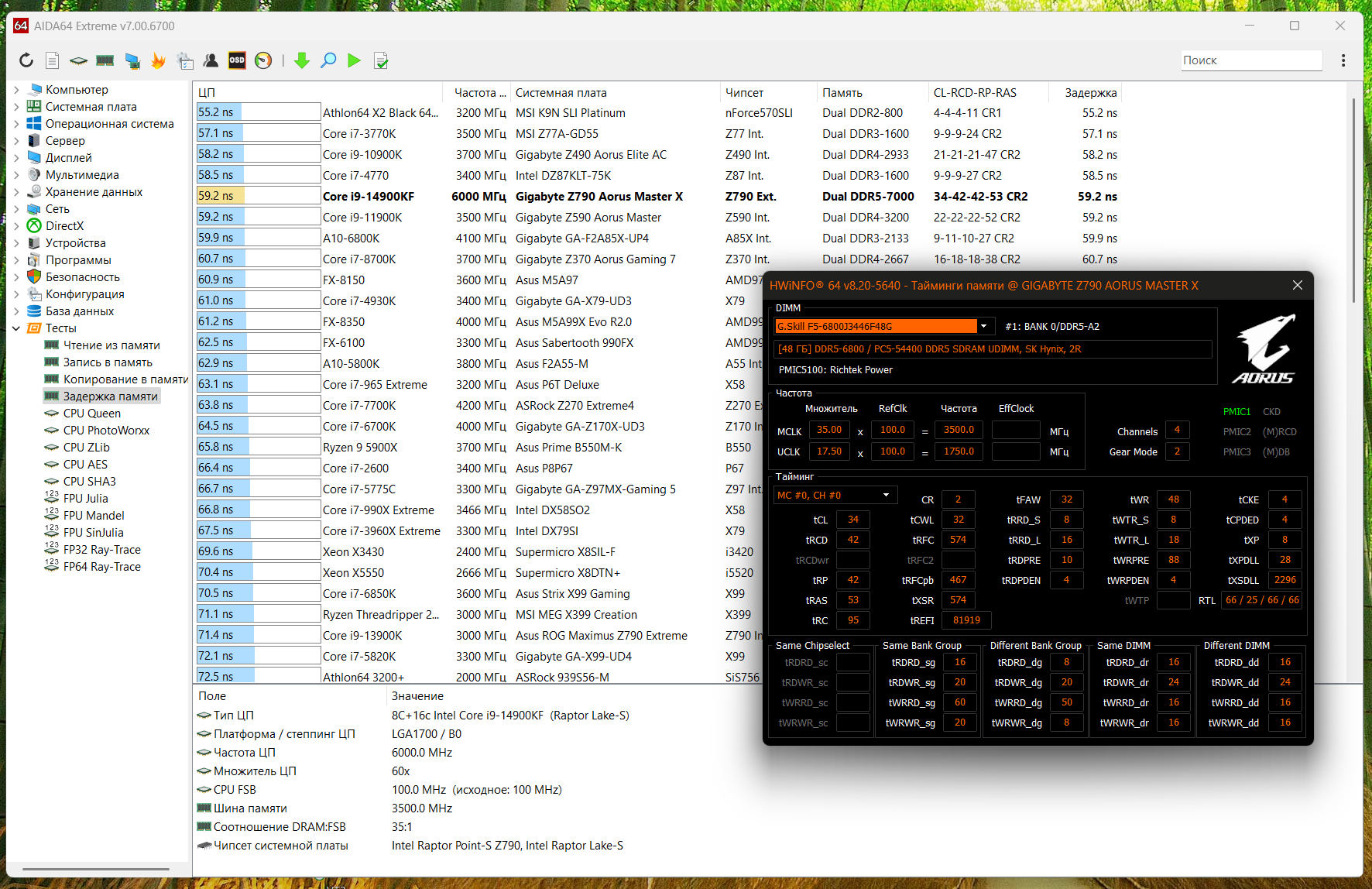

HertZ писал(а):
Наконец-то в аиде нормальная latency. Конечно, 59ns не супер-пупер, но куда лучше того позорища, что было.
Снимок экрана 2025-06-16 180710.png [ 479.67 КБ | Просмотров: 394 ]
В киберпанке по сравнению с дефолтными настройками и сумашедшими 78 ns это дало дополнительные ~5 FPS в Low на 1024х168. Без Е-ядер сравнивать не пробовал, так что думаю разница будет чуть больше. Позже сравню.
Реально ли дойти до 56-57ns, интересно? Или только ставить 1.45V и пробовать 7200, а иначе без вариантов...

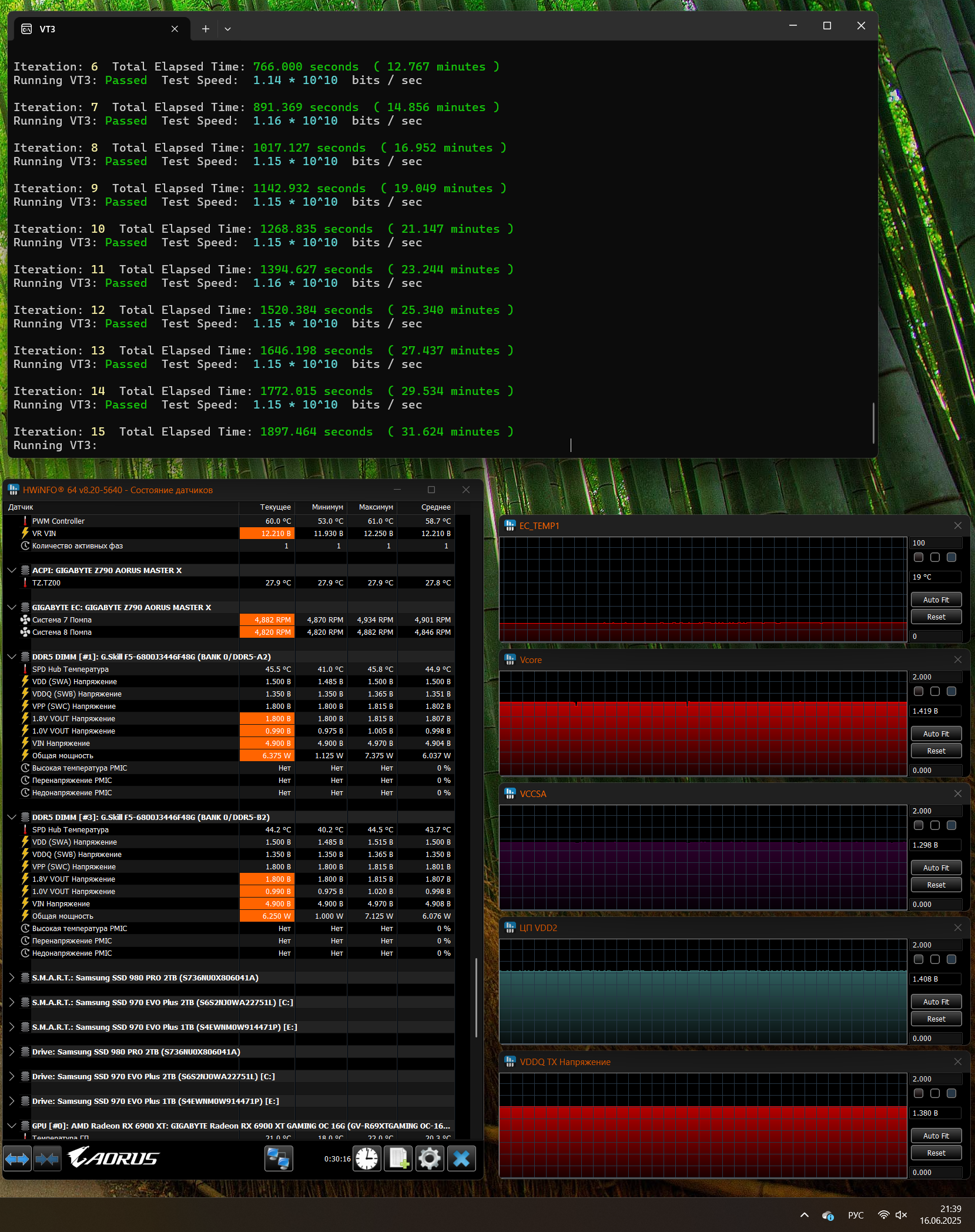

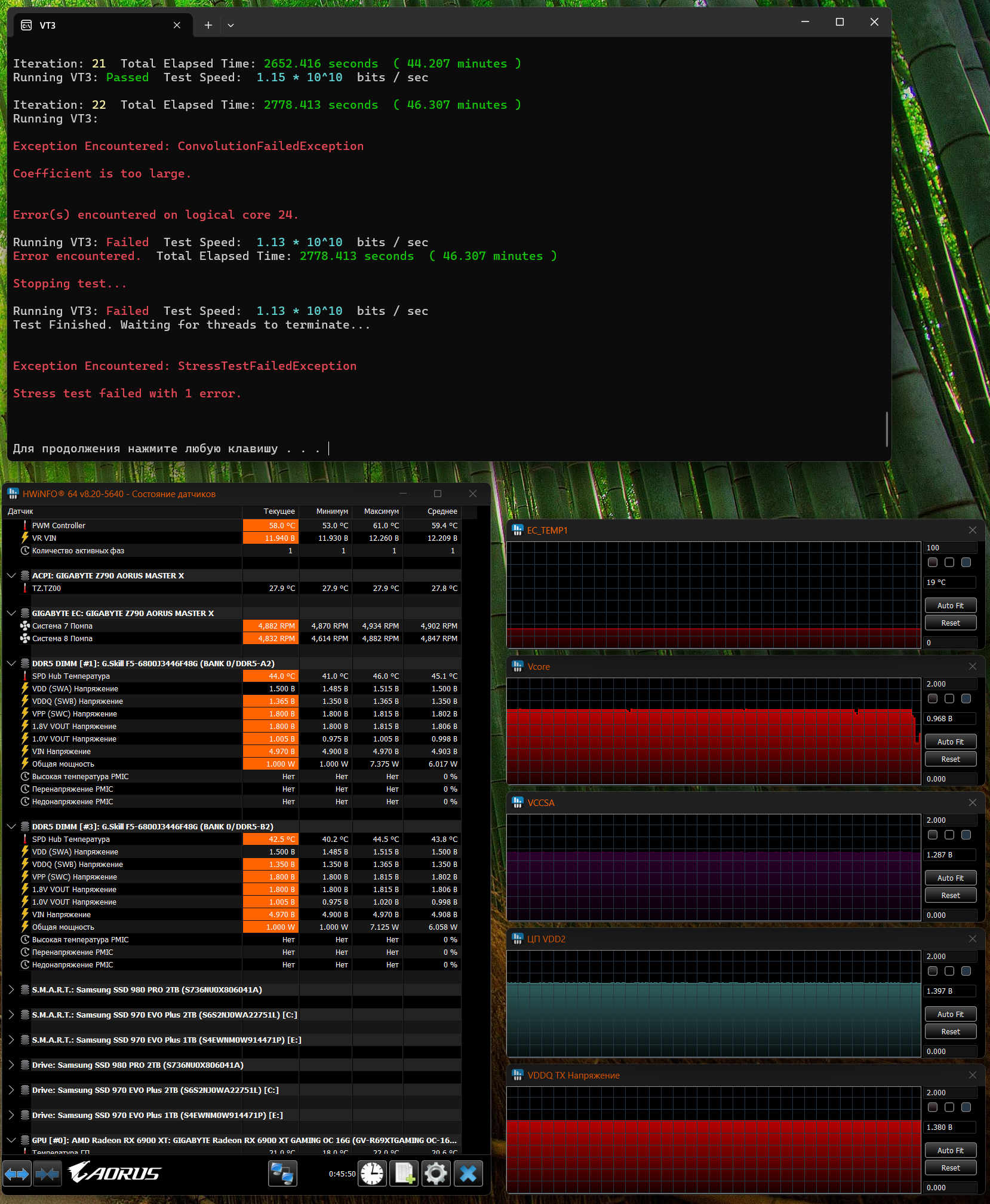

max77 писал(а):
HertZ че устаканил 7200
HertZ писал(а):
нет смысла даже пытаться, стабильно VT3 ходит только на 1.45, под любым более тяжелым тестом будет жариться до 60+, а на меньших напряжениях просто не едет. Даже до символических 1.4 понизишь и всё, говорит идти нахер.
1.5V vdd при 1.35 vddq - это "терпимо" или "лучше нинада"? Пока что получается, что либо так, либо оба по 1.45V и тогда нагрев заметно сильнее.
Можно сказать что 1.5/1.35 заметно лучше по нагреву, чем то, что я от такого варианта ожидал.
Снимок экрана 2025-06-16 213942.png [ 1.28 МБ | Просмотров: 331 ]
Добавлено спустя 38 минут 58 секунд:
Не, при 1.5/1.35 всё же фейл... Но истина где-то рядом. :crazy:
Снимок экрана 2025-06-16 215520.png [ 1.1 МБ | Просмотров: 328 ]
Может быть просто результатом нагрева, ибо tREFI и tRFC выкручены, чего не проверял при 1.45/1.45 тогда. ХЗ, через неделю будем устранять этот фактор и тогда уже точно поймём. :haha:
