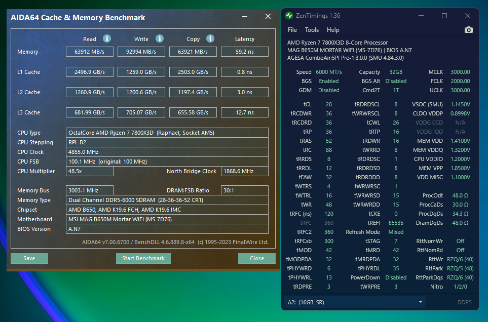

Обновил биос , появился пунк bank refresh mode... поставил mixed.
Подскажите какое tRFCsb подбирать? есть какая-то формула ? пока 300 оставил
Пока резалты такие
aida 6000c28@mixed
Пока резалты такие
aida 6000c28@mixed

ashap88 писал(а):
А где вы нашли этот пункт? Я слепой в упор найти не могу на msi
в настройках таймингов, где PDM, GDM

kurtzyftw результаты отличные, но есть ли разница в бенчах, играх между Normal и Mixed?
Стоит ли "шкурка выделки"?
