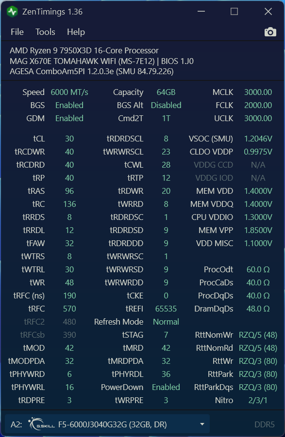

Перед новым годом выгодно продал комплект F5-8000J4048G24GX2-TZ5N, оставил себе второй из подписи (F5-6000J3040G32GX2-TZ5RK плашки 2023г) и стало весело: с предыдущим 2х24Gb вообще никаких проблем не было, зато 2х32 на hynix m-dia XMP=6000(30-40-40-96 1.4В) вёл себя очень странно: на таймингах и напругах XMP профиля работал не стабильно, эта нестабильность проявлялась после холодного старта (обесточивания) - синька при загрузке оси, вылеты в играх, ошибки в тестах (хотя после первичной настройки тесты проходила), как я не извращался с напругами и таймингами на 6000cl30 он нормально работать не хотел, прикол в том что на 5600(28-38-38-58) работал без проблем при 1.35В, плюнул и оставил 5600, но тут появилось время и решил опять помотать себе нервы, выяснилось что причиной были сопротивления выставляемые матерью в авто, видимо начиная с 6000 для этой памяти они не подходят, с сопротивлениями выставленными вручную на скрине работает стабильно уже вторую неделю, несколько раз проводил тесты после обесточивания и холодного старта, сна и игр. Может кому то поможет с аналогичными плашками на старых 32Gb m-dia, на тайминги и напруги особо внимания не обращайте, ещё буду настраивать, цель была для начала заставить её стабильно работать.
ZenTimings_Screenshot_29554268.8857086.png [ 77.2 КБ | Просмотров: 2441 ]

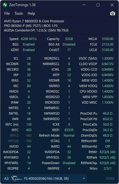

Всем привет, хочу дать вам на проверку свою настройку оперативной памяти, на системе с 9800х3д и платой б650м-р, а так же сама оператива (F5-6000J2836G16GX2-FX5). Являюсь чайником в этом деле, и может вы заметите явные ошибки, или дадите рекомендации. Настраивал по гайдам с интернета, короче всё в кучу наклацал, получилось в аида64 больше показатели чем в експо профиле поэтому и оставил
ZenTimings_Screenshot_29554885.6915751.png [ 39.67 КБ | Просмотров: 2375 ]

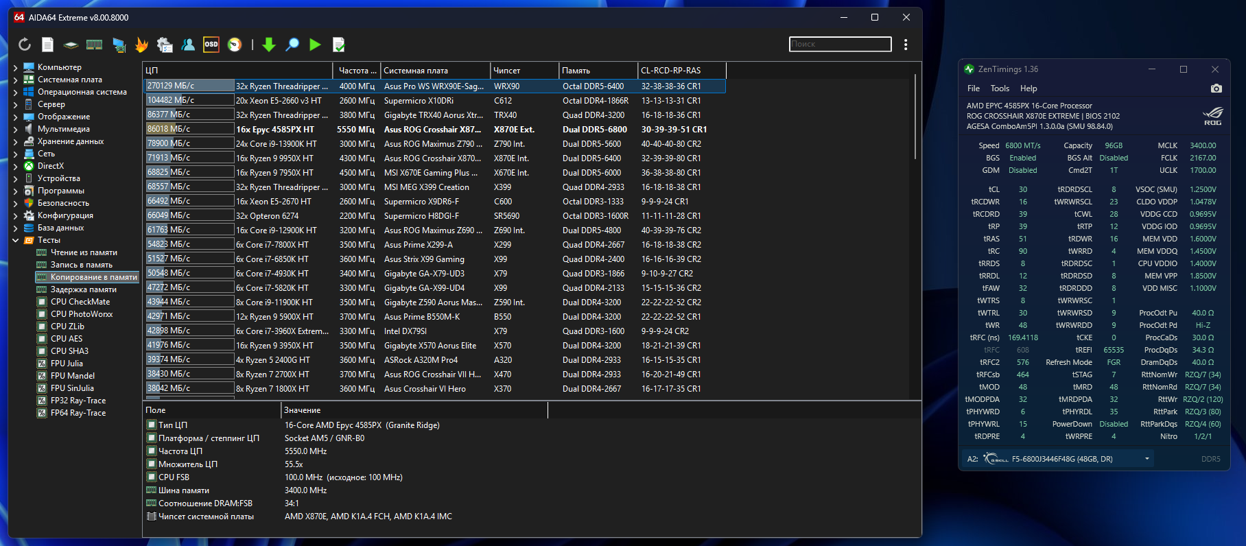

Не трагедия. Из любопытства посмотрел, какая будет разница с моими текущими настройками, если поставить делитель 2:1. При 6400 CL28 профильном разница даже до 3 ns не добралась. Херня на постном масле эта беготня за делителем 1:1. Понятно что имеет смысл ставить, когда получается, наносекунды лишними не бывают. Но если в конкретном случае не получается, то да и хрен с ним.

CucumberFreshOne На вашем месте я бы не ставил VSOC=1.3 В. для 9800X3D. Пусть материнка и MSI, но мало ли что.

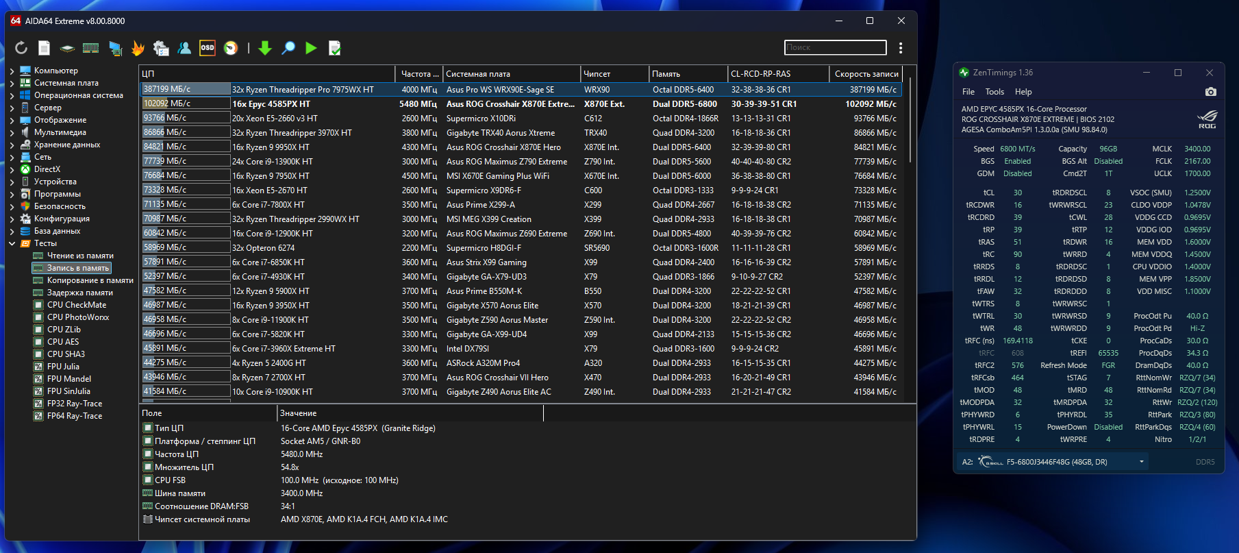

6800-C30.PNG [ 360.89 КБ | Просмотров: 2339 ]
На глаз пока так. Тайминги ещё крутить надобно...

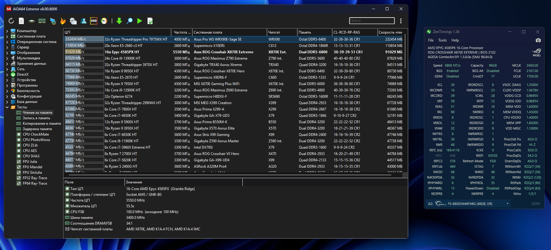

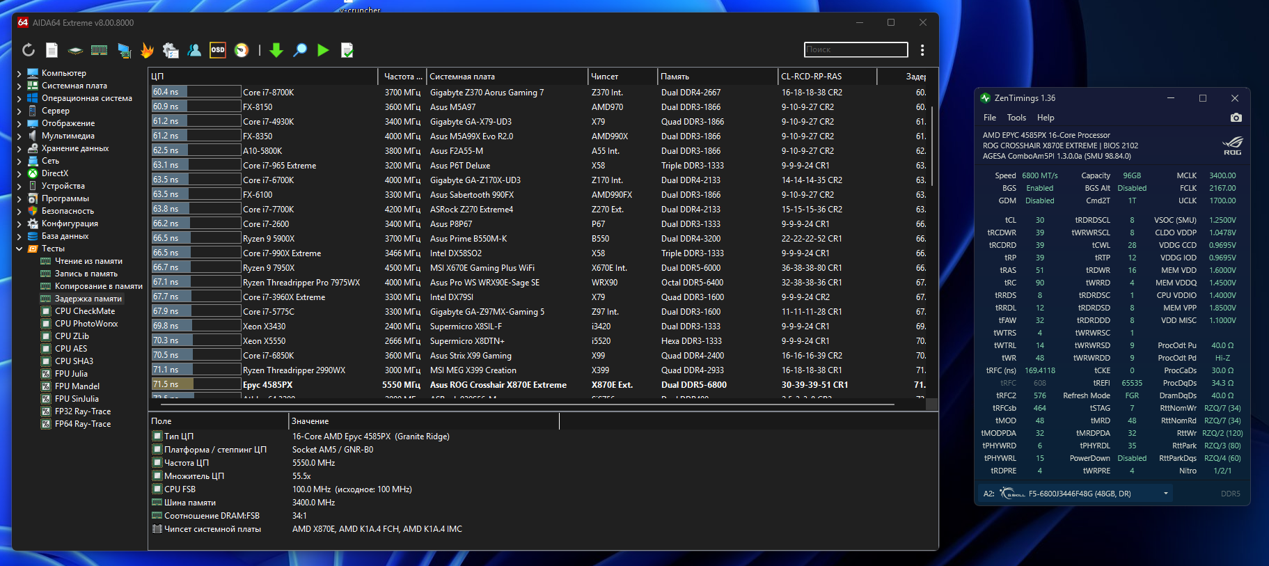

Особого эффекта не дало. Он где-то там есть, но в целом незаметен на фоне плавания из-за PBO. Так же, как и на 6400 C28, где-то на 300 иногда перепрыгивает.

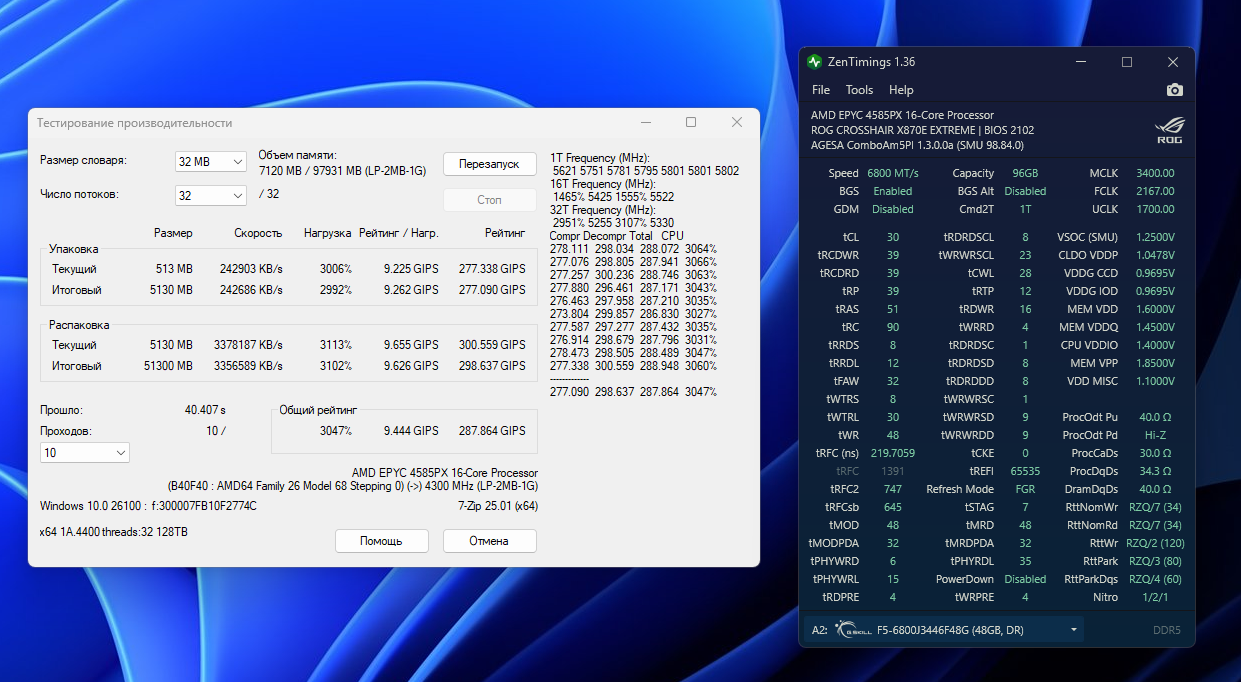

Для сравнения вот с этим:
6800-C30-Read.PNG [ 372.28 КБ | Просмотров: 2288 ]
6800-C30-Write.PNG [ 333.11 КБ | Просмотров: 2289 ]
6800-C30-Copy.PNG [ 318.21 КБ | Просмотров: 2289 ]
6800-C30-Latency.PNG [ 314.56 КБ | Просмотров: 2289 ]
Кроме делителя, FCLK и настроек памяти, всё в конфигах идентично.
ПСП подросли, местами заметно, взамен по латентности штраф. В сумме в зипах выходит +/- то же самое.

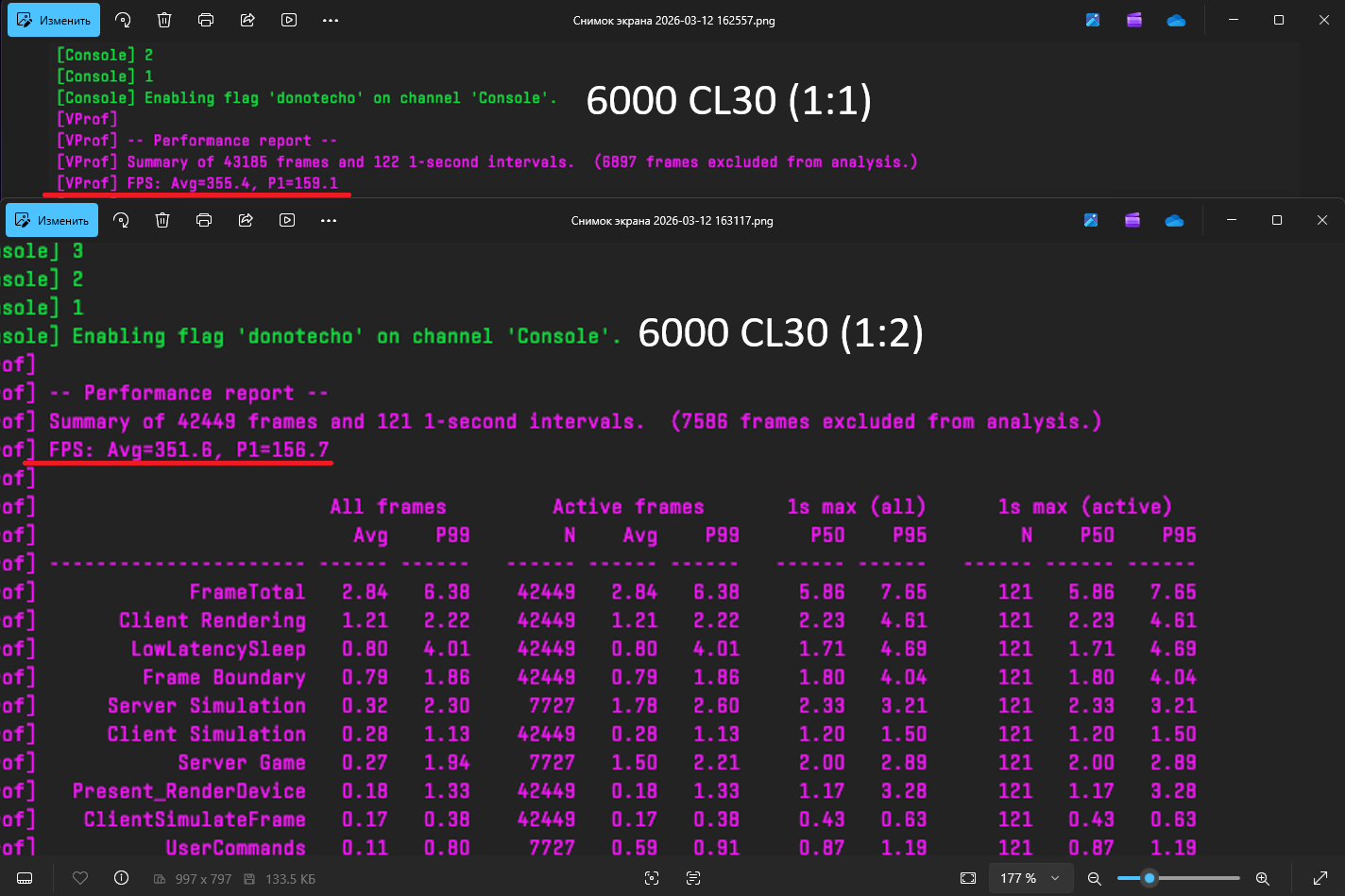

Я кстати тоже решил проверить 1к1 против 1к2 в КС2. :D Да, фпс чуть ниже, но мне, наверное плацебо, показалось, что фреймы плавнее идут на 1к2 нежели 1к1, но надо понимать, что у меня древний M-Die и 7500F :-)
7500F6000Cl30.png [ 483.44 КБ | Просмотров: 2244 ]

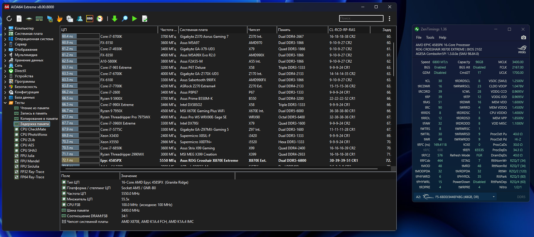

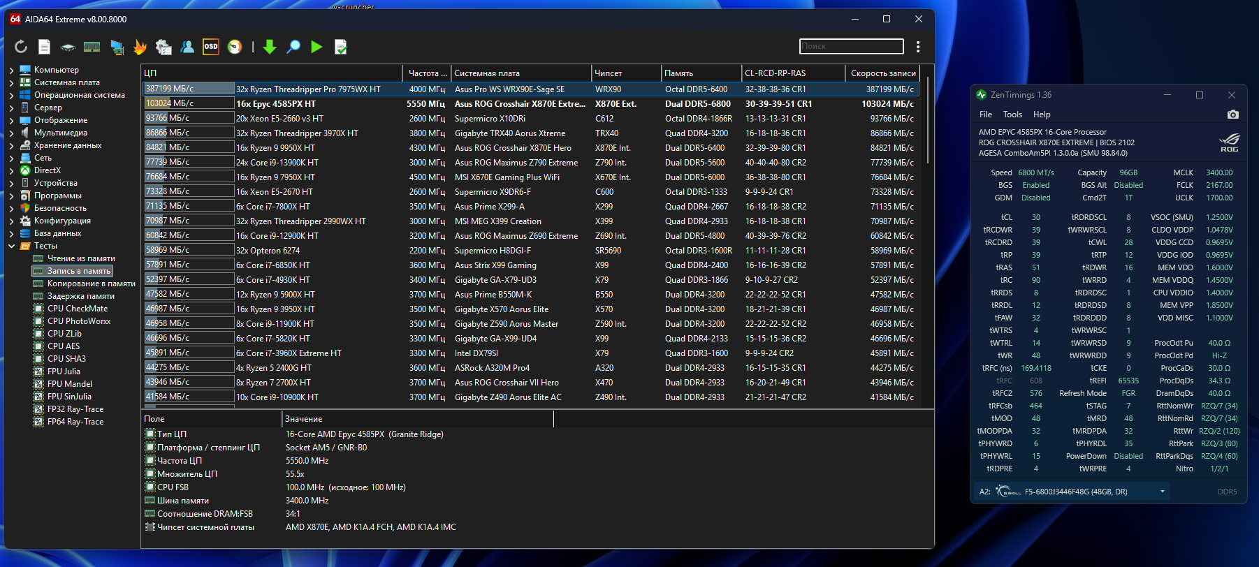

Чуть покрутил WTR и SCLки, копирование и латентность стали немного веселее. Остальное не поменялось никак.
6800-C30-Latency-WTR-SCL.PNG [ 367.47 КБ | Просмотров: 2204 ]
6800-C30-Copy-WTR-SCL.PNG [ 365.04 КБ | Просмотров: 2204 ]
О, аиде же мы да по-моооо-лииииимсяя :haha:
Добавлено спустя 2 минуты 1 секунду:
artemuss1990, упирается, но до гипотетических 108 на 2хDR ещё надо добраться.
P. S. На SCL 6-6 уже пошло понижение ПСП и жуткий рост латентности за 74 ns. La commedia è finita.

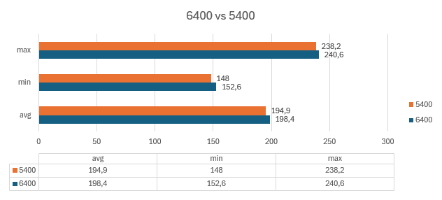

ps нашел, вот разница в КП2077 на 9800х3д между ужатыми 5400 и 6400мгц при фпс выше 200 https://forums.overclockers.ru/download ... ?id=333921 npa4ka, когда мумукался с 4-мя планками все выяснил для себя и окружающих, отсюда DDR-5 на платформах AMD. Статистика разгона, советы, обсуждение результатов. #18610420 Но так-то никто прибавку поискать не мешает.)
