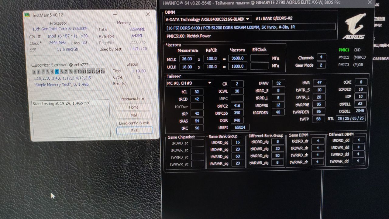

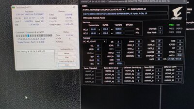

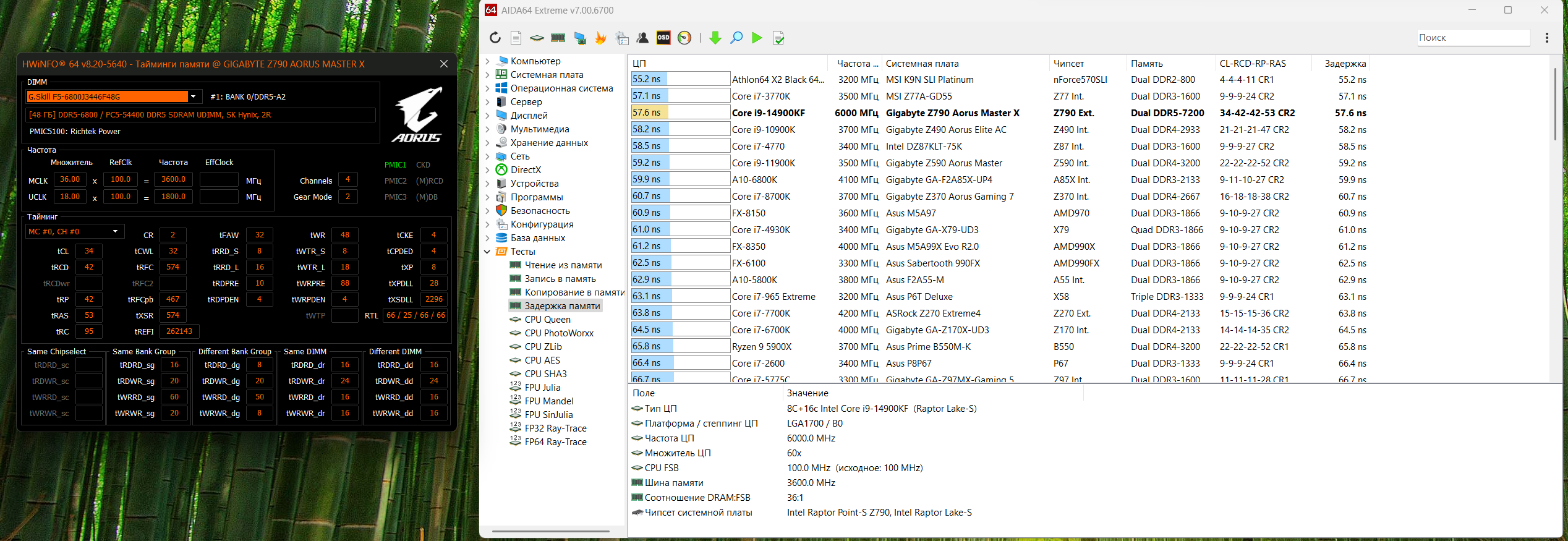

sanskrit48 писал(а):
проц подрихтуй
уже.все парковки отключены с1е тоже ну и в том духе.по таймингам на этих остановился.харошь
IMG_20250614_092255_630.jpg [ 178.69 КБ | Просмотров: 1387 ]

max77
ну а аида, что рассказует в тесте памяти? 53 преодолел?

Mr_haitex писал(а):
53 преодолел
ниже 53 нет.ринг сток.неосиляет проц.да и подбирать тайминги если честно настох***** :D

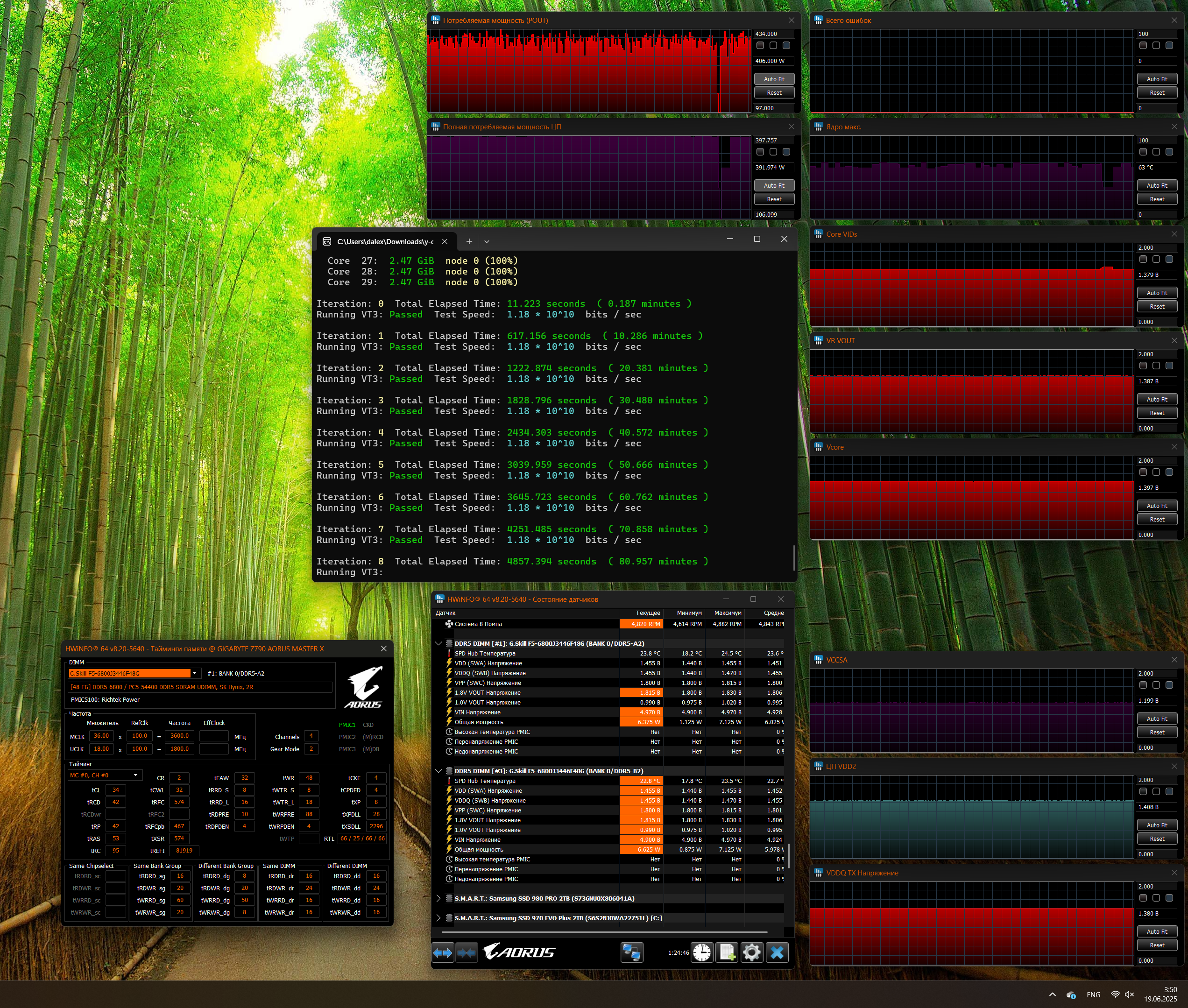

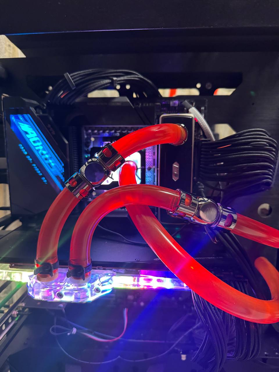

Так поставил воду на память? На фото оно? Или просто кульки?
Снимок экрана 2025-06-18 234405.png [ 219.68 КБ | Просмотров: 1315 ]
photo_2025-06-18_23-44-20.jpg [ 115.73 КБ | Просмотров: 1315 ]
Только закончил... Задолбался жуть. :roll:
20 градусов под кранчером на 7200 (1.455V vdd / 1.455 vddq) держат. Не супер-пупер, но пойдёт, на результаты по стабильности посмотрим.

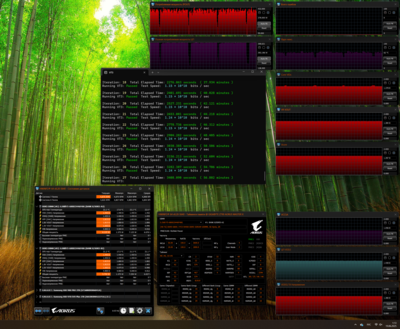

Снимок экрана 2025-06-19 011352.png [ 4.84 МБ | Просмотров: 1297 ]
Снимок экрана 2025-06-19 035046.png [ 4.73 МБ | Просмотров: 1273 ]
Водоблок IcemanCooler ICE-RDT Direct touch если что.

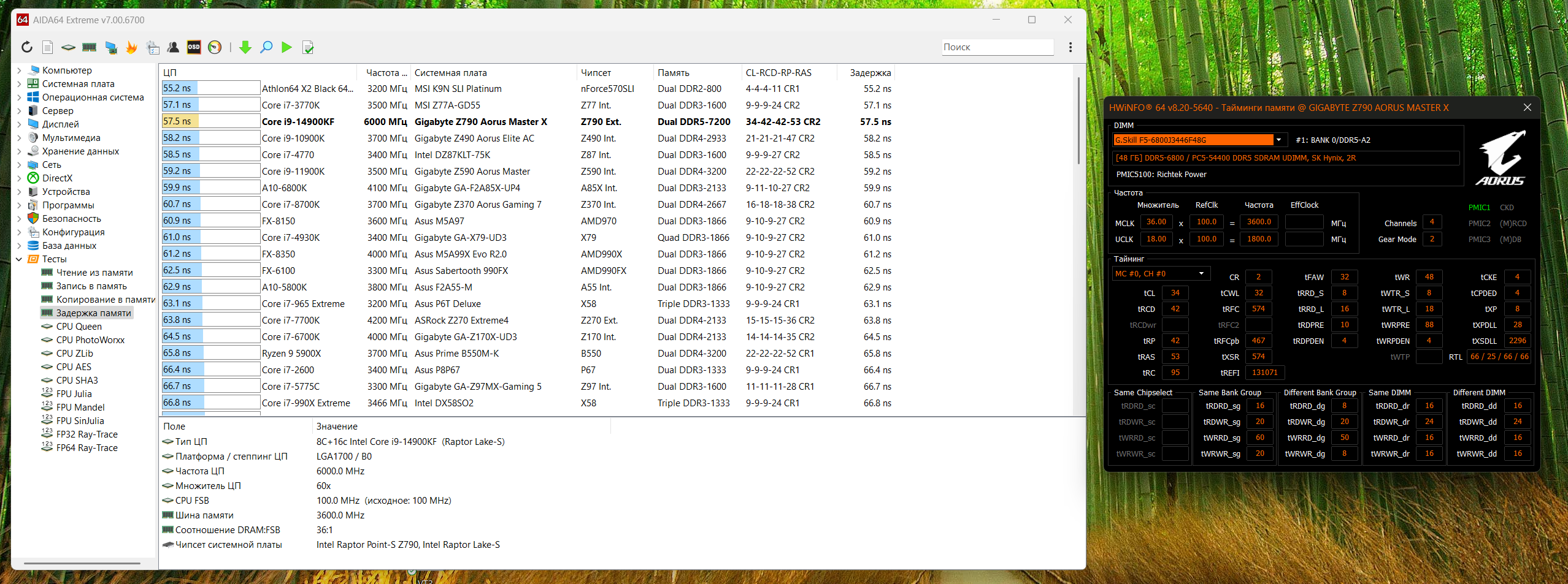

HertZ писал(а):
Реально ли дойти до 56-57ns, интересно? Или только ставить 1.45V и пробовать 7200, а иначе без вариантов...
Снимок экрана 2025-06-19 050000.png [ 1.23 МБ | Просмотров: 1263 ]
Истина где-то рядом :D
фиты гранзон? А почему решил директ тач брать? Там же на одной стороне только поток, вторая обычная медяшка. А у тебя же дуалранги двусторонние, не?
У меня Т памяти жижа+2-3 гр в карху
Регистрация: 27.02.2007
Фото: 114
CHiCHo писал(а):
Там все равно с какой стороны каналы и сколько их, это всё филькина грамота в любом случае. Поскольку даже самые топовые водоблоки по большей части работают за счет собственной теплопроводности, а роль этих каналов - галочка и не более. Теплопоток ржачный и можно очень сильно халявить при проектировании, чем все и пользуются.
Добавлено спустя 8 минут 35 секунд:
CHiCHo, кстати, на тему пинания херов при проектировании. Оно даже без воды, на сухую, было минимум градусов так на 10 лучше родных «радиаторов». Зато цветастые-то какие. 🤣🤷‍♂️

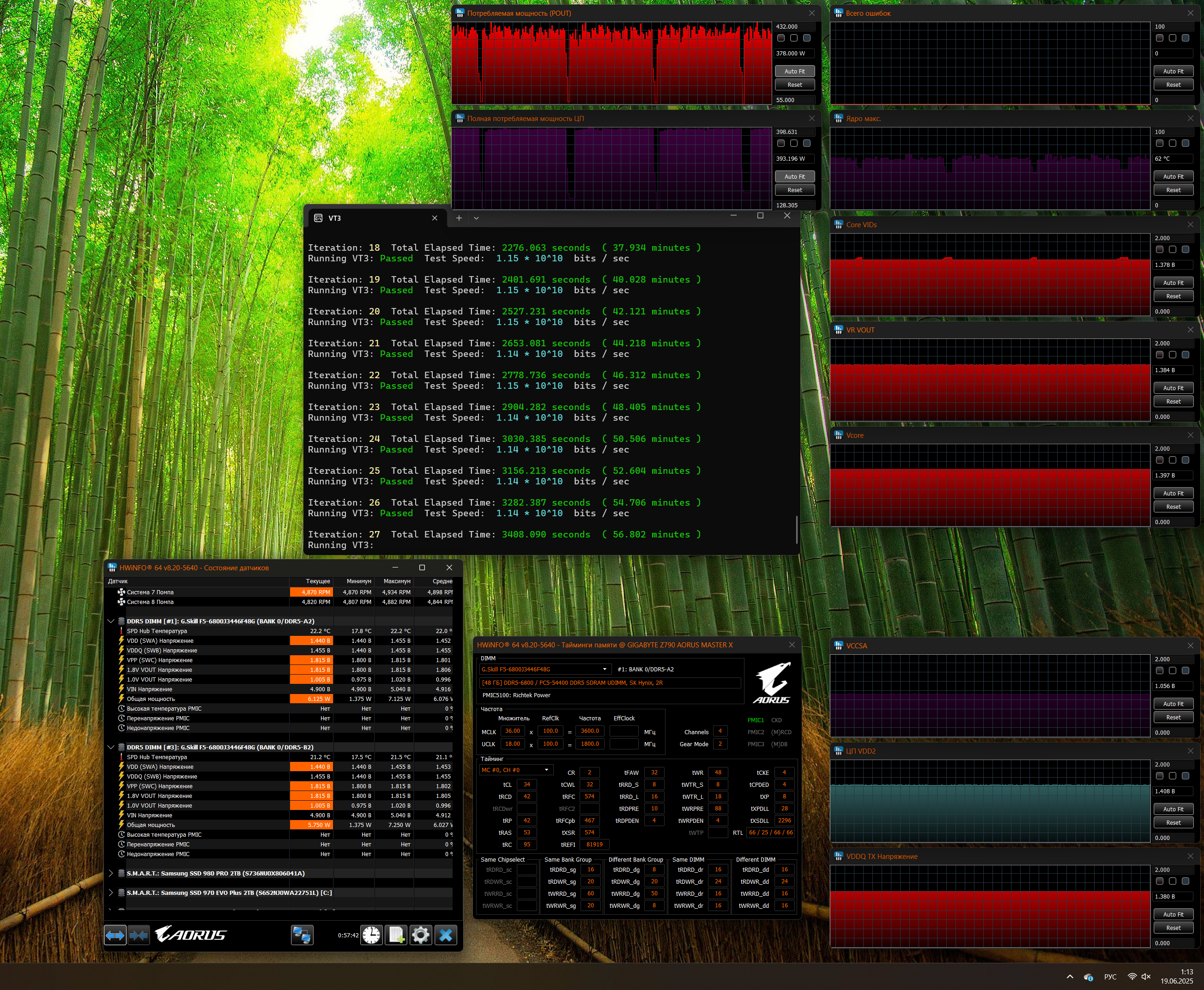

Скрытый текст
Серьезная приблуда и выхлуп хороший!!!
Попробуй RTL снизить и думаю дойдешь, но если поедет память (бут будет), то все напруги искать заново, скорее всего....

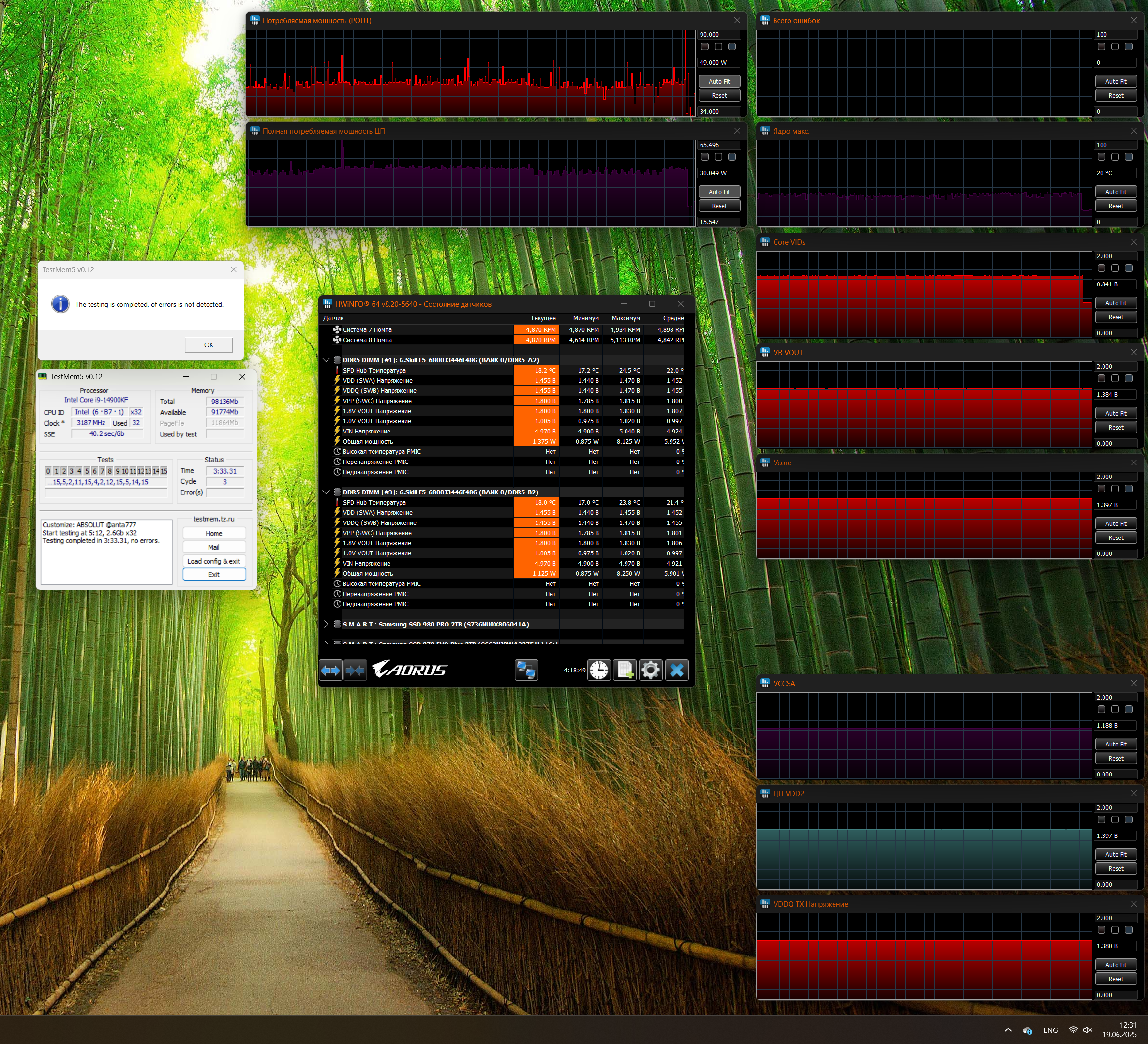

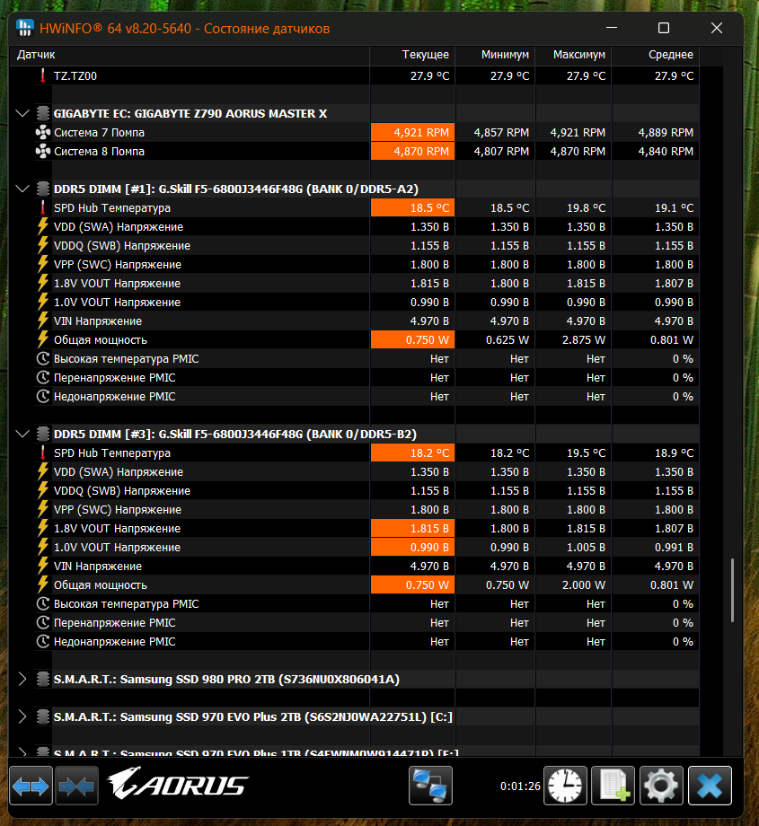

С первого взгляда, вроде таки-стабилизировалось 7200. Правда, напруги сильно больше чем те, что достаточны для 7000.
Снимок экрана 2025-06-19 123152.png [ 5.57 МБ | Просмотров: 1200 ]
Но может ещё поподбираем, а пока ещё надо пожарить. :crazy:

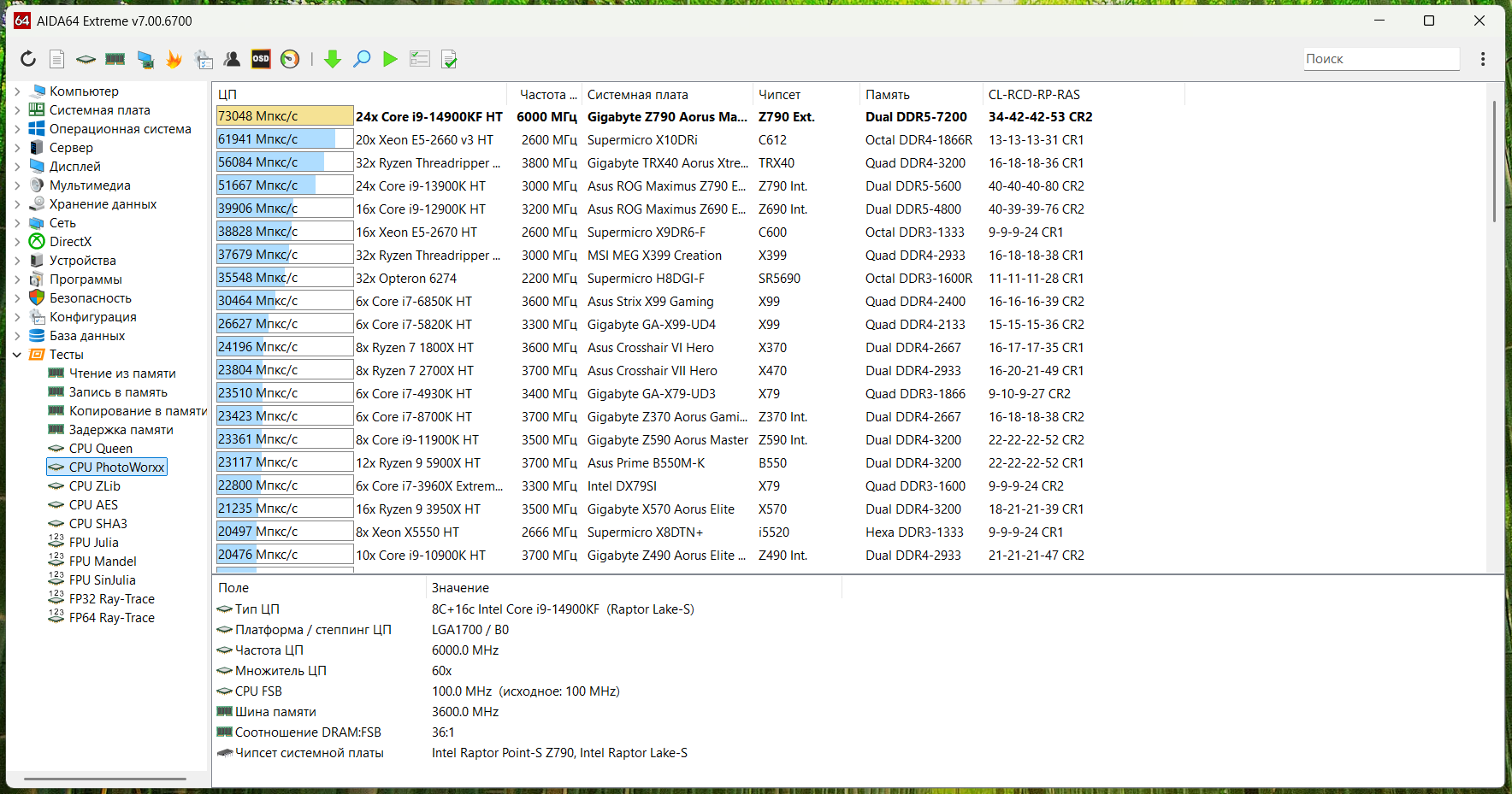

HertZ писал(а):
Истина где-то рядом
Снимок экрана 2025-06-19 123936.png [ 276.68 КБ | Просмотров: 1197 ]
Теперь хотя бы фотоворкс не так смешно выглядит)

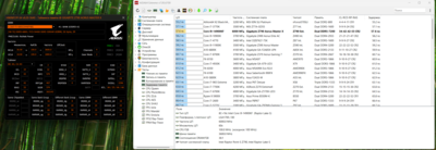

HertZ писал(а):
Попробовал поставить tREFI 262143. В общем, разницы никакой что по задержке, что по фотоворксу, ноль смысла.
Один в один :)
Снимок экрана 2025-06-19 220429.png [ 829.27 КБ | Просмотров: 1089 ]
Маловато будет :D

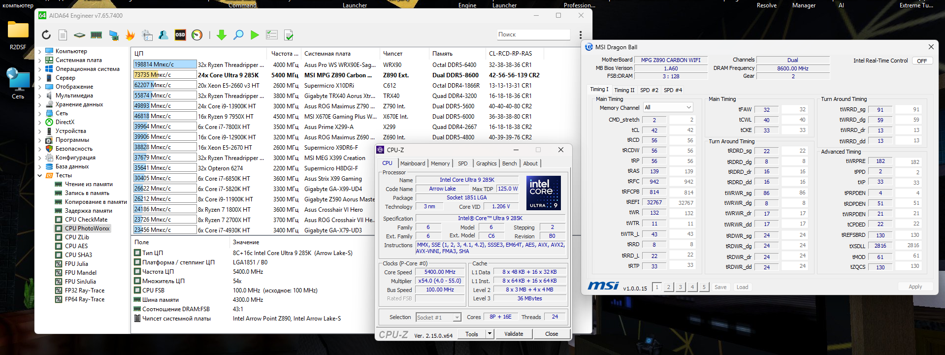

photoworxx.png [ 411.14 КБ | Просмотров: 1037 ]
Без настройки, просто ткнул пресет Memory TryIt или как-то так, думаю поджав тайминги можно выше пойти.
MSI Z890 Carbon | Intel U9 285K | 4x64GB DDR5-7200 | Sapphire Nitro 7900 XTX
