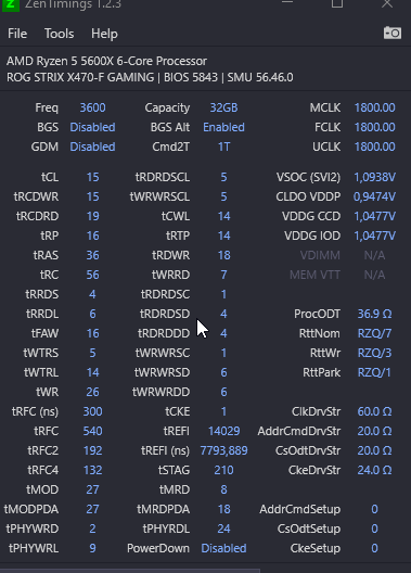

Софтом я только смотрю что выставлено в биосе. Удобней чем лазить туда каждый раз.
Я настроил первичные 14-17-14-15-34-48. Без ошибок за тест от 1usmus + extreme.
Сейчас поставил 4-4-16 ds - dl - faw - на 15 минуте уже нагрелись плашки и ошибки. Как тогда действовать? Понижать вольтаж чисто на первичных таймингах, пока ошибки не будут?
1.42-43 будет нормально на постоянку? Хотя не уверен что с таким тайминги не придется завышать
ROG strix x470 f-gaming \R5 5600x \RTX 3070 Gaming OC \BL16G32C16U4B.M8FB1 @3600Mhz 14-17-14-15-34-48 \DQ850-M-V2L \Alphacool Eisbaer 280

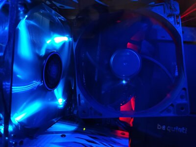

Крепи вентилятор как можешь.
У меня так
fan.jpg [ 256.49 КБ | Просмотров: 557 ]
Вполне нормально, учитывая что это одноранк, нагрев им не грозит в большинстве случаев, если конечно ВК у тебя не греется до 80 градусов и корпус без вентиляции.
Неплохо, попробуй tRP=14. В конфиге 1usmus добавь количество циклов если уж ты хочешь память прожарить, тесты для интел не особо нужны. Порог напряжения будешь искать после настройки всей памяти, т.к. некоторые вторички, масштабируются с напряжением.
✪ R9 5950x ✪ Asus Crosshair VII ✪ G.Skill Trident Z Neo [F4-3600C14D-16GTZNA] x2 ✪ RX 6900XT Formula ✪ Super Flower SF-750F14MP

Регистрация: 08.01.2020

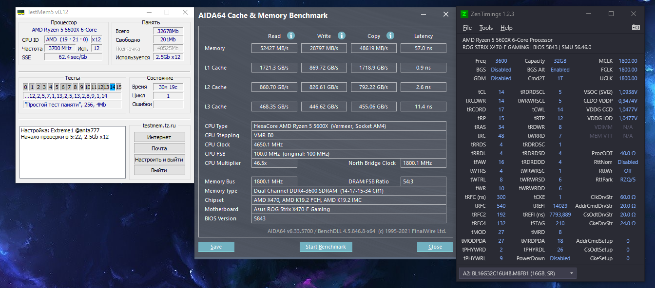

а trfc вообще выставлять сразу? Или его потом. Просто я ж говорю, 14-17-14-15-34-48 добавил вторички 4-4-16 и сразу ошибки. Плашки супер горячие. Сейчас решил просто тест ради теста
изображение_2021-04-06_224444.png [ 54.83 КБ | Просмотров: 535 ]
Выставить 15-19-15-16-36-56. На 1.41В конфиг 1usmus прошел. TRFC оставил 540.
Сейчас тогда попробую trfc в auto, 14-17-15-34-48 пройти еще раз пару тестов на 1.45. Если без ошибок - поставлю trp 14 и дальше вторички.
Просто меня смутило падение производительности в aid'e когда нагрелись плашки. Поэтому такой вопрос, что лучше - 1.45В но cl14/1.41В cl15.
Ну если такой прям лютый нагрев оставь Cl15, в теории и tRCDRD=18 должен ехать же ещё.

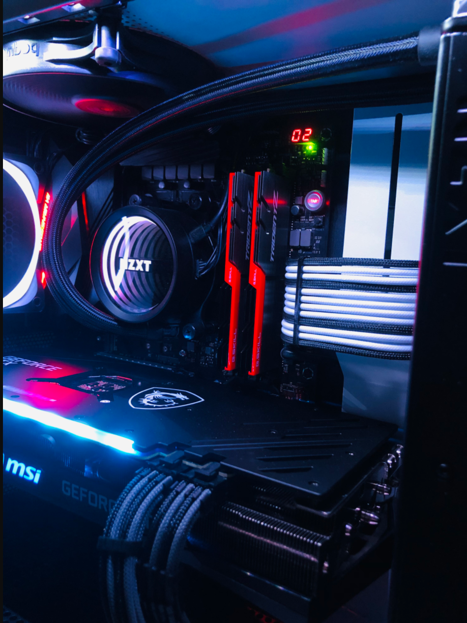

Без доп обдува память на таких напряжениях не настраивается, посмотри фото в альбоме, как надо примерно, часть ошибок из-за перегрева
изображение_2021-04-06_230416.png [ 1.47 МБ | Просмотров: 521 ]

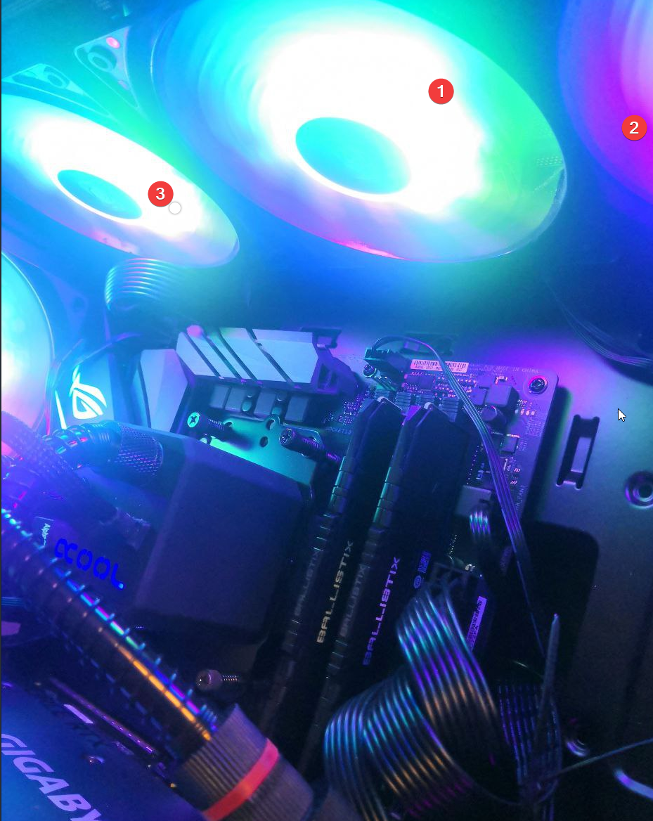

А где у тебя тут охлад на озу? Кстати радиатор лучше трубкам вниз, у тебя там воздух скапливается и помпа меньше проживет
У меня такая фигня. Я могу вместо 1 и 2 вентилятора поставить 2 на 140 и чтобы они дули ина озу. Больше у меня вообще негде поставить дополнительные.
изображение_2021-04-06_230608.png [ 1.28 МБ | Просмотров: 521 ]

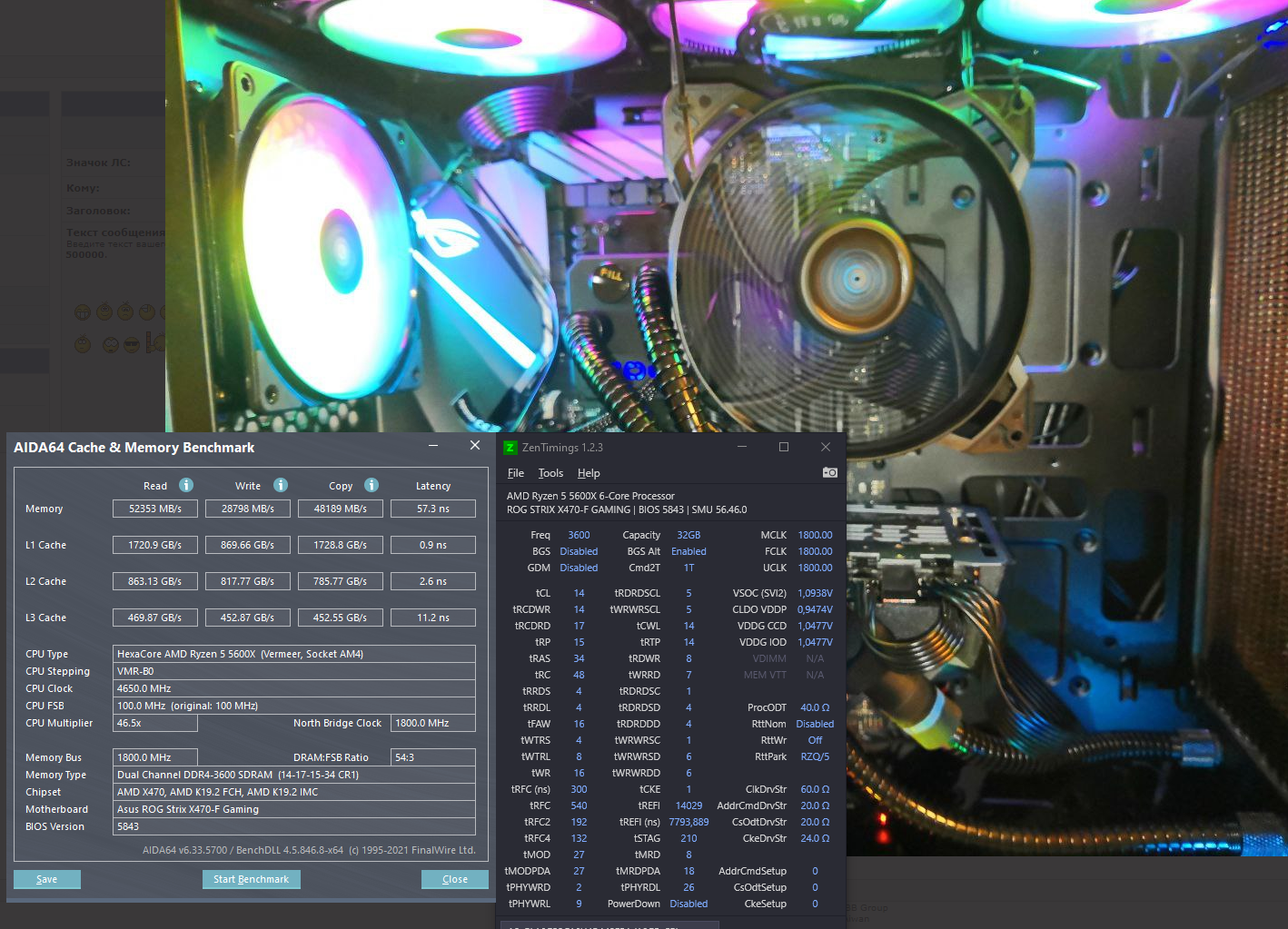

1.45В, 14-17-14-15-34-48
В общем как-то так, поставил вентилятор - плашки во время теста почти холодные
TM5 проходит за 24мин вместо 30 и без ошибок. Без вентилятора плашки горяченные во время теста и ошибки на 12 минуте только с первичными таймингами
изображение_2021-04-07_030648.png [ 1.4 МБ | Просмотров: 439 ]
И еще интересно, почему копирование такое низкое по соотношению к чтению? Проц в стоке на время теста памяти.
Добавлено спустя 3 часа 11 минут 52 секунды:
Сейчас постепенно понижаю вторичные тайминги, но как-то прироста нет совсем, в среднем где-то даже хуже, lat минимальный пока был 57
Куратор темы
Регистрация: 02.05.2020
Фото: 22
SkyOwner
RttWR 3
RttPark 1
tRTP 8
tWRRRD 2
The KMS писал(а):
SkyOwner
RttWR 3
RttPark 1
tRTP 8
tWRRRD 2
А имеет смысл повысить еще вольтаж и взять 14-16-14-14-?-? tras и trc хз на скок понижать.
Если открыть боковое стекло то плашки почти холодные, сейчас в extreme конфиге тестирую. А так я попробовал поставить 14-16-14-15 - не запустилось, как и с 14-17-14-14.
И почему RttWR 3 и RttPark 1? Вроде для всех 1 ранговых off/5. На что оно влияет?
изображение_2021-04-07_055334.png [ 402.62 КБ | Просмотров: 419 ]
Куратор темы
Фото: 22
SkyOwner не трогай сопротивления я по привычке плашки 16гб в двуранги записываю.
:facepalm: формулы для чего? Тайминги это же не набор цифр, а точные формульные значения.
t.me/The_KMS
Ну у меня уже не по формуле. У меня 34-48. Там же tRas + 20 + 2(4 если e-die вроде)
изображение_2021-04-07_060840.png [ 16.82 КБ | Просмотров: 416 ]
Каких напряжений не хватает при разбросе GFlops? cpu stock. Надо добавлять soc или vddg/vddp?.
А, не суть, я забыл выставить фикс и ллс на проц. Так все вроде бы норм, скачки не превышают 5gflops

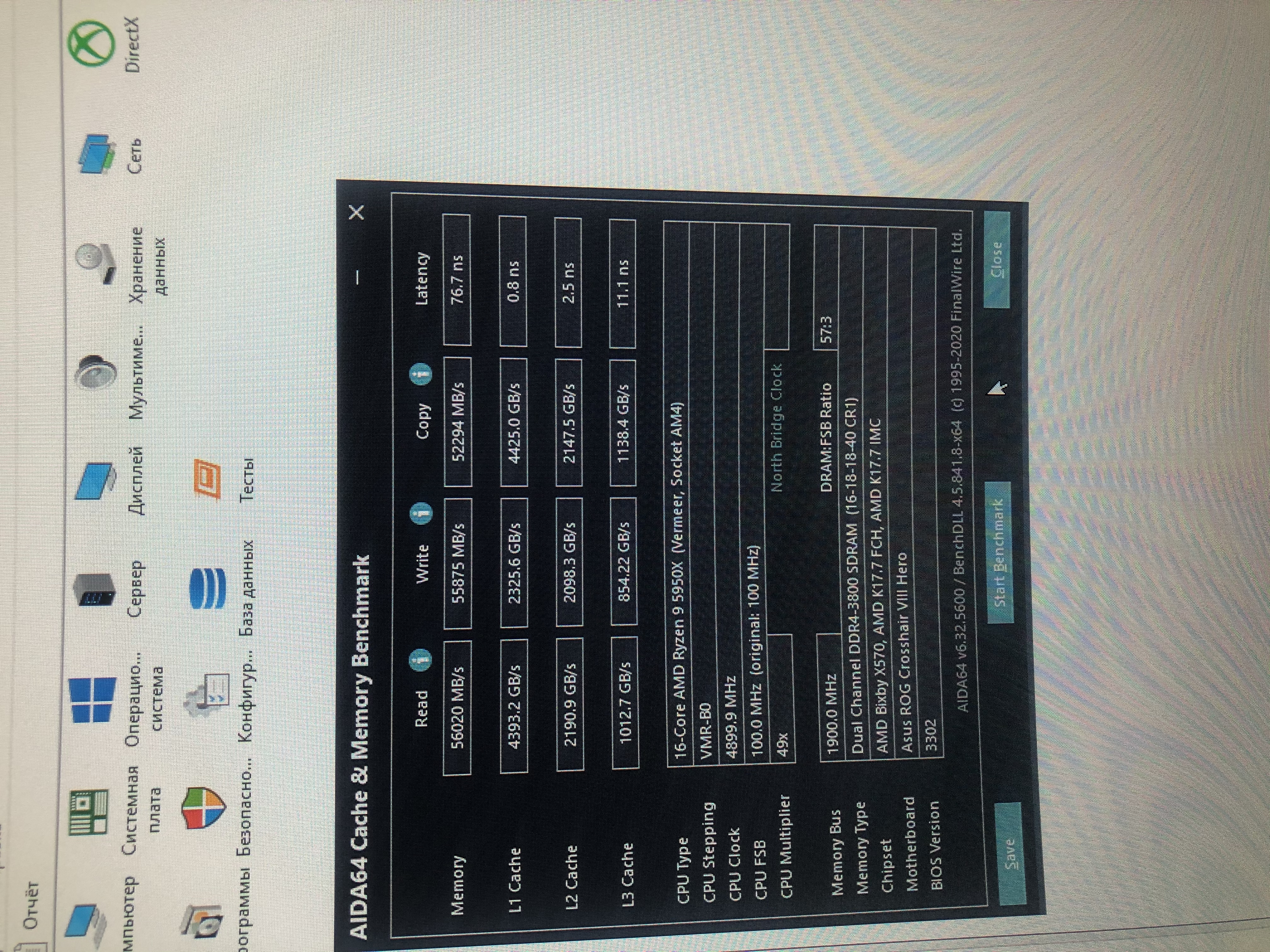

Добрый день. Память g.skill trident z neo 3800 cl14 4 плашки по 8 gb. Подскажите пожалуйста почему такие большие тайминги? И ещё проблема, система не хочет вообще запускается если ставлю частоту выше 3800. Мне тут ещё сказали , либо у меня неудачная память, либо из-за того что я ее покупал как 2x8 gb +2х8gb. Т.к они с разных коробок
Заранее спасибо за помощь
5665FB7C-A11B-41B2-B190-743CE6D4F3ED.jpeg [ 6.99 МБ | Просмотров: 383 ]
5950/ROG Crosshair VIII Hero/Samsung980pro/g-skill 3800 cl14 32gb/блок flower 850/корпус Lian li/водянка от asus/3080ti strix /g7 27
Регистрация: 22.11.2004
Откуда: Омск

SkyOwner а надо по формуле, после полной настройки можно что-то ужать ещё будет.
Сильные специалисты у вас конечно там)
Память вручную настраивается. Точно там b-die, есть фото плашек или коробки?
Ну и шапку надо бы почитать и пост оформить как положено с ZenTimings.

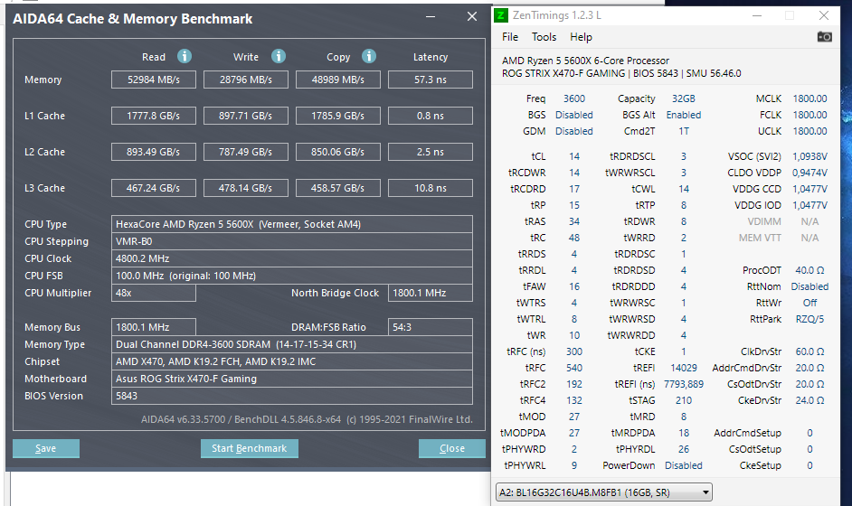

я и протестил сначала по формулам. 14-17-14-15-34-56. Потом поискал скрины как заводили эту память, на тех же первичных таймингах был изменен еще trc - 48. Ну я и выставил протестить - завелось.
Собственно а что мне дальше делать то здесь? Первичные настроил, вторичные тоже.
На что влияет cad_bus? Стоит пробовать его понижать?
И trfc. У меня по гайду выставлено - 300*3600/2000. Все еще остается вопрос почему копирование такое низкое, я не понимаю.
Протестил мемтестом - 450% охват везде.
изображение_2021-04-07_114021.png [ 234.21 КБ | Просмотров: 338 ]

Регистрация: 15.03.2021
The KMS писал(а):
IF вручную поставили 1900? Или она автоматом?
Нужно посмотреть, но тк я тупой в этих вопросах, скорее всего это автоматом
Я тогда вечером вам все пришлю сюда, я к сожалению полозов разбираюсь , буду очень вам признателен за помощь
