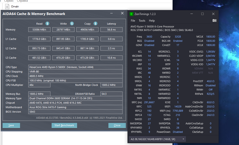

Speede писал(а):
SkyOwner
tRTP=tWR/2 а у тебя 10 и 8 ставь 12 и 6 или тогда уж 10 и 5
trfc можно снижать до 292 ну или пока тесты не начнут сбоить.
С копированием все нормально.
Прогани Ларку на максималках 720p в окне 20% маштаб
Попробую, спс.

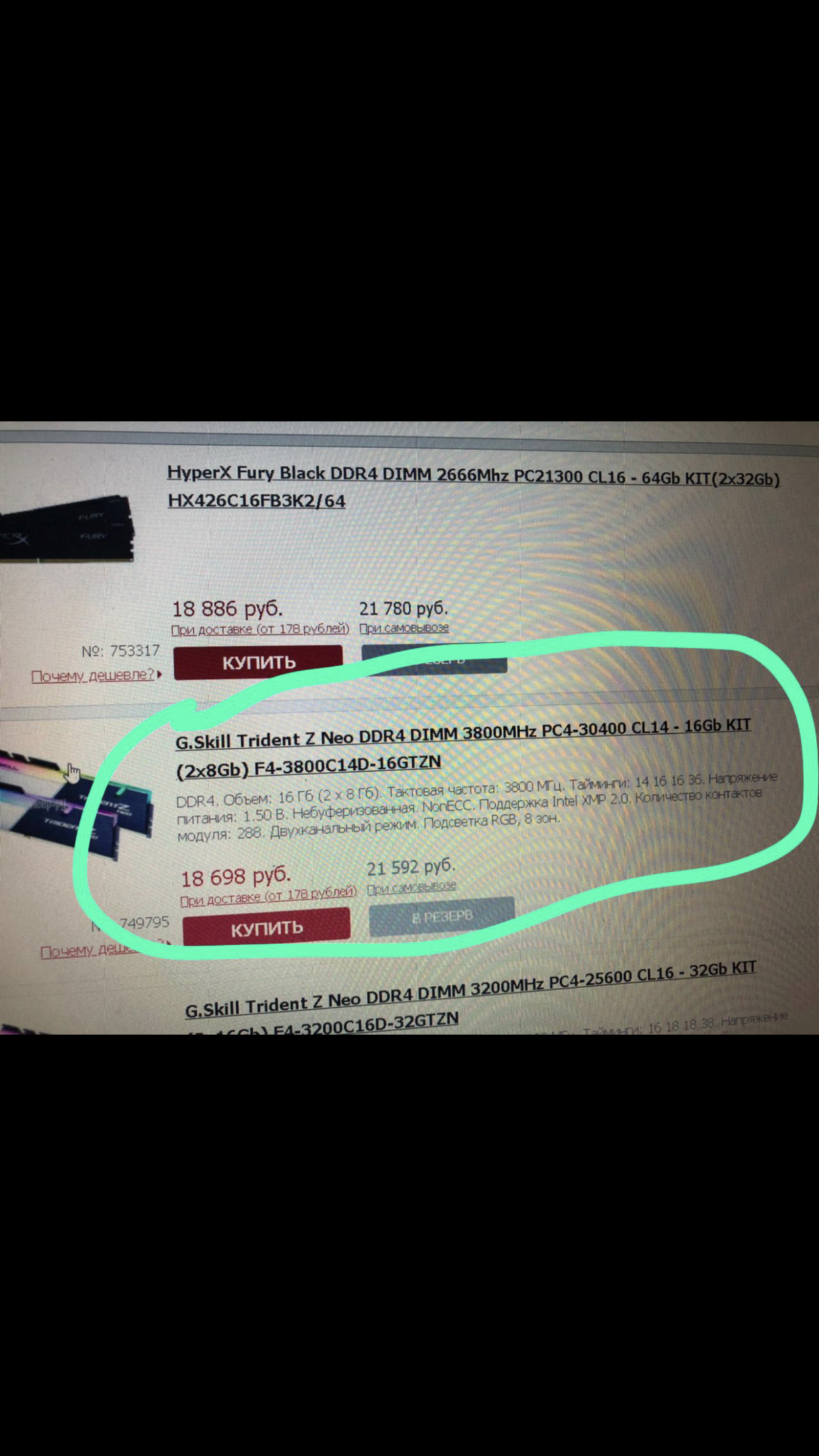

Память вручную настраивается. Точно там b-die, есть фото плашек или коробки?
Ну и шапку надо бы почитать и пост оформить как положено с ZenTimings.[/quote]

Во такие брал , две упаковки по 16 gb
557408F9-0E27-4E4A-8D2E-F3CFAFF740B9.png [ 5.25 МБ | Просмотров: 642 ]

Регистрация: 22.11.2004
Откуда: Омск
3800С14 - это точно b-die, причём отборные

trfc 525 (292). Вообще как, нормальные результаты? Не samsung b-die конечно.
Ларку сейчас прогоню
ROG strix x470 f-gaming \R5 5600x \RTX 3070 Gaming OC \BL16G32C16U4B.M8FB1 @3600Mhz 14-17-14-15-34-48 \DQ850-M-V2L \Alphacool Eisbaer 280
конечн норм - я на b-die вообще на 3600c16 остановился, чтобы кулер на память не колхозить (имхо, минимальный выигрыш в скорости не стоит такого геморра) :)
