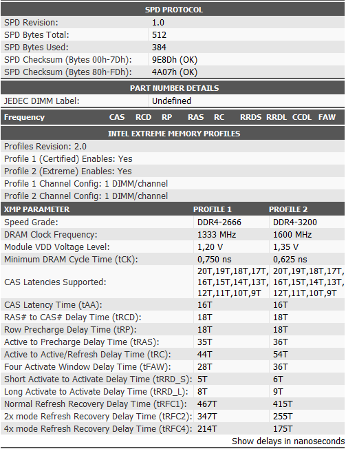

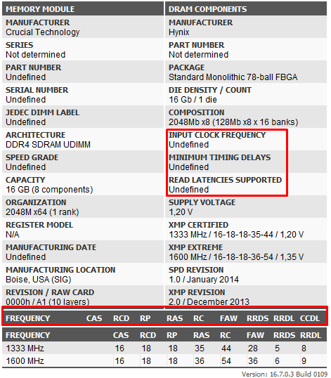

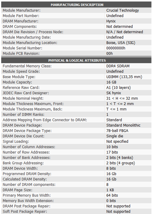

Ваш дамп от памяти:
Screenshot_43.png [ 43.79 КБ | Просмотров: 3424 ]
Screenshot_44.png [ 38.98 КБ | Просмотров: 3424 ]
Контрольные суммы верны, но проблема в том,что все тайминги задаются лишь XMP-профилями, JEDEC пуст. Не факт, что заведётся. Как вторая - возможно.
Не прописаны данные параметры
Screenshot_45.png [ 31.07 КБ | Просмотров: 3424 ]

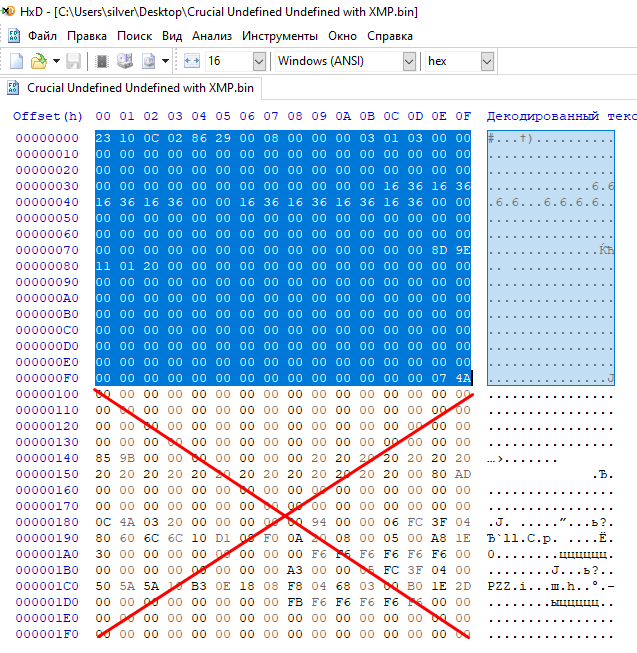

256-байтный дамп можете сами сделать в любом HEX-редакторе.

Открываете в HEX-редакторе и сохраняете в отдельный файл байты в диапазоне 000-0F0h. Как на картинке ниже:
Screenshot_46.png [ 46.13 КБ | Просмотров: 3411 ]
Остальное удаляете.

удалять надо нули вот пример как на скрине целиком строчки с 0 и конце последнею оставить.
но если самому делать прошивку то строчек с нулями мало и прошивка больше 256байт до конца не разобрался что конкретно удалить
