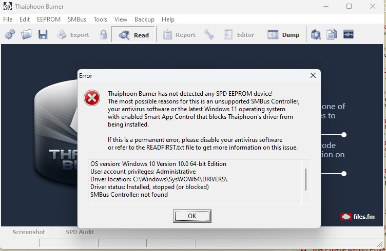

Подскажите как победить эту ошибку в Thaiphoon Burner? Windows 11, запускаю от имени администратора, антивирус выключал, Интеллектуальное управление приложениями отключил.
так в реадми же пишут "3. When enabled, Smart App Control of Windows 11, version 22H2 blocks
Thaiphoon Burner driver from installing as it does not have the required
WHCP-signature. For this reason the program cannot read and write SPD. In
this case you can run the program in Windows 10 or import your SPD dumps
extracted from text reports of third-party software. To import a text SPD
dump copy it to the clipboard, go to "File"->"Import from Clipboard".
*** Hovewer, you can disable Windows 11 WDAC policy to let Thaiphoon Burner
*** run its driver via "Windows Security"->"Device Security"->"Memory
*** Integrity":OFF. Then run Regedit.exe, open the key
*** [HKEY_LOCAL_MACHINE\SYSTEM\CurrentControlSet\Control\CI\Config]
*** and set “VulnerableDriverBlocklistEnable”=dword:00000000"
ну и ребутнуться ;)

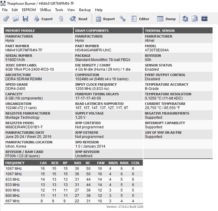

Регистрация: 22.12.2022
BOBKOC поставил серверную плашку на горячую. Аида не увидела, но увидел тайфун. Скрин прилагаю

bulavatar писал(а):
Скрин прилагаю
ничего такого криминального вроде нет, кроме того что начальная частота 2400, но ты вроде говорил что частоту вручную выставлял и не помогало.

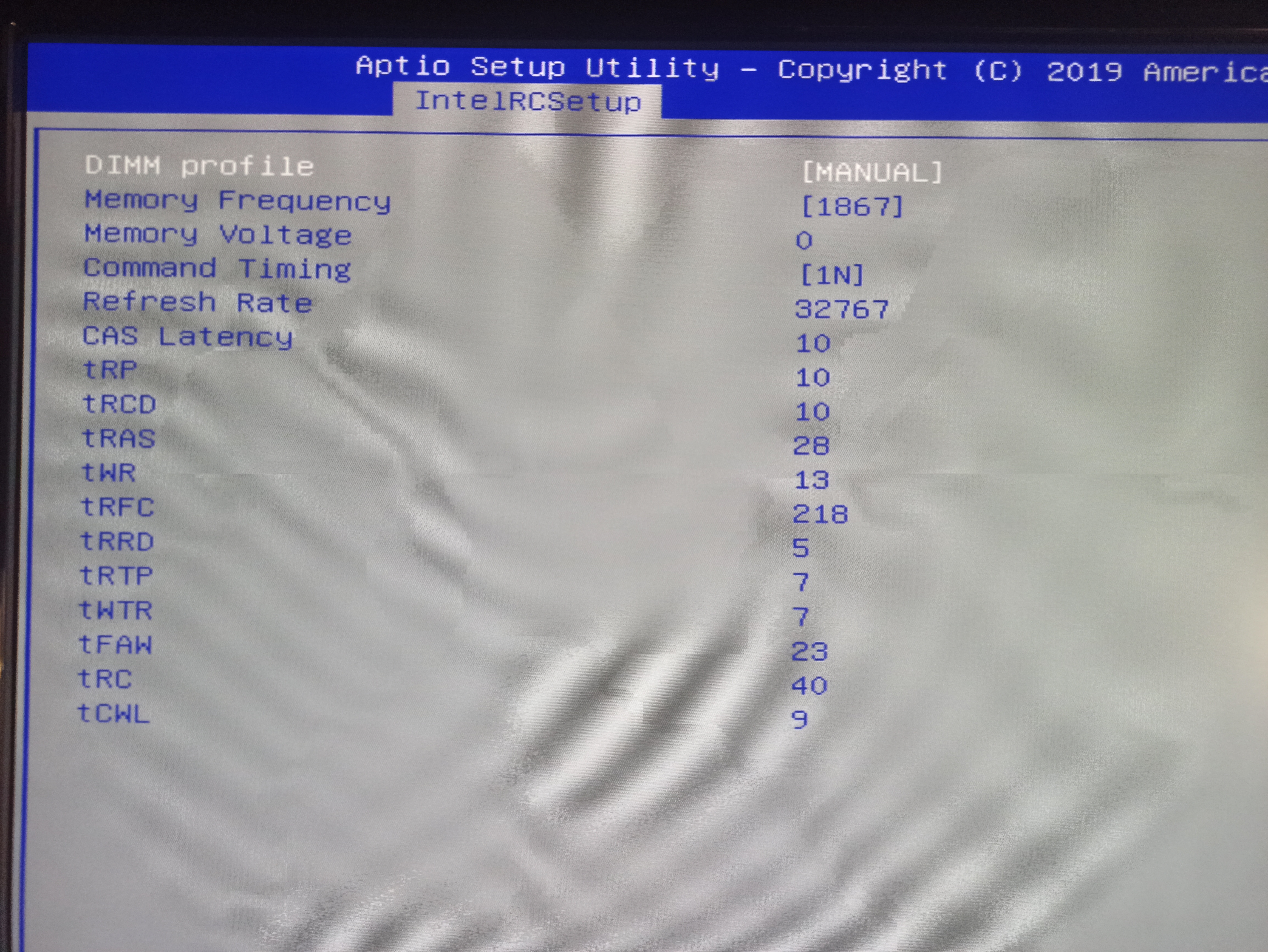

Приехала такая оперативка DDR3 модули по 16Гб ecc reg 1866Мгц, выставил такие тайминги, вроде работает норм. Кто что скажет, может ещё подкрутить что?

DonCarleone писал(а):
вроде работает норм
А что по 2133, не алё? так то на 1866 можно и
8-9-9-28-10-4-5-5-20-40-8
8-10-10-28-10-4-5-5-20-40-8
9-9-9-28-10-4-5-5-20-40-9
9-10-10-28-10-4-5-5-20-40-9
попробовать ;)
Регистрация: 07.11.2010
Нет, мать не поддерживает 2133. Надо TF или Т8 брать, что бы на 2133 DDR3 завести.
Спасибо попробую. А за что отвечает параметр tREF? Поставил по рекомендации 32767, но смотрю кто то ставит 32512. Что лучше оставить? По умолчанию стоял 7280.

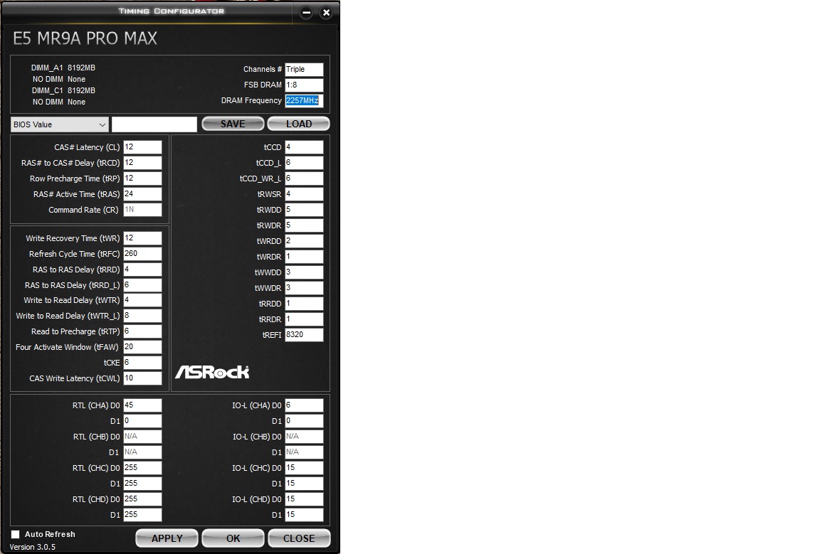

Ради прикола (ну и тестов, само собой) решил поужимать тайминги всех всяких норм (в основном касается tRAS и tWR). Формулам стало плохо, но мемтест проходит без ошибок и в рабочих/игровых задачах нет проблем.
Подскажите, знающие (BOBKOC и т.д.)))), где собака порылась? Или прям возвращать "нормальные" значения, а то кирдык?))
п.с. CL и CWL на 15 не идут, даже при адекватном значении tWR=16 и более.
или, может, что-то по другому попробовать перекрутить, что бы первички снизить?

swed писал(а):
CWL на 15 не идут
ну tCWL(12) можешь и ниже tCl(16) делать на однорангах. По остальному по обстановке - толк надо смотреть(по фотоворксу например).
