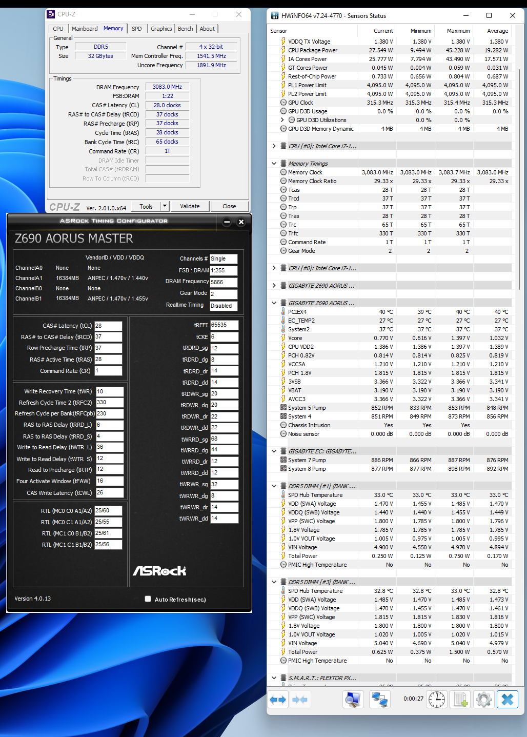

В остальном в целом пока как-то так. Несколько совсем не удобный BCLK в плане мультиплаера на все остальное (точнее тот факт, что ринг, екоры и т.д. все от одного vcore пашет и радостно выставляет VID под себя), надо будет попробовать завести повыше или ещё разок с делителем на 6000мгц ибо он зараза гораздо удобнее в плане проца и напряжений. Т.К. мне по сути надо 49-50-51 мультиплаеры иметь, чтобы нормально вольтаж скейлился, но мож чего наковыряется.
По итогу пока остановился на 105.1 BCLK т.к. процу иначе надо сильно дофига напруги на мой вкус, итак то +50мгц = +25мв. Из потерь ринг 4100 теперь т.к. силенок на 4200 без ошибок работать с е-корами у него не хватило, 4160 ему было по душе, надо постараться его куданить туда вернуть, а то потеря 60мгц на удивление заметна в бенчах. Третички оставил в авто т.к. выставить их можно низко, в бенчах в пределах погрешности, а тренирует не с 1-2 раза, а опять с 5-6-7 раза, хотя опять-же все стабильно.
Тайминги, бенчи
Clipboard02.png [ 505.24 КБ | Просмотров: 1349 ]
Clipboard01.png [ 32.24 КБ | Просмотров: 1349 ]
Clipboard03.png [ 32.15 КБ | Просмотров: 1349 ]
В целом сойдет. Проходит экстрим и остальное, скрин не сохранился т.к. как выяснилось нельзя запускать ЦПУ-З когда открыт асрок тайминг.. По температурам до 51* в закрытом корпусе нагревалось (у меня водянка горячий дует внутрь, так что амбиент высокий 32-35+ в корпусе)
В остальном надо попробовать ещё разок 6000, но думаю не покатит и поковырять 6133.

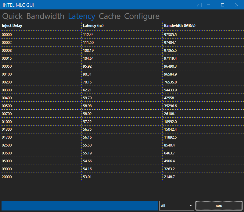

Для сравнения
Ринг 4098, 6166 память
Комментарий к файлу: Ринг 4098, 6166 память
Clipboard01.png [ 32.24 КБ | Просмотров: 1220 ]
Ринг 4170, 6116 память
Комментарий к файлу: Ринг 4170, 6116 память
Clipboard011.png [ 31.92 КБ | Просмотров: 1220 ]

Hot cooler писал(а):
скрин сравнения
Это в каком софте такую инфу дают??... :?:
14900KF(P62-58E48R52) Apex z790Encore Kingbank 2x24GB_8200cl32-48-48-2T Optane 5801X+960Pro+2x960Evo+5xSSD Palit5090Gamerock ASUS_PG278Q Pimax_8KX CM_HAF_X Win11x64
Регистрация: 04.05.2007
Откуда: Москва, ЦАО
Фото: 38
Alex TOPMAN в окне программы лень прочитать?) intel mlc gui
