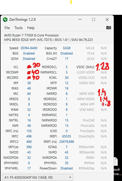

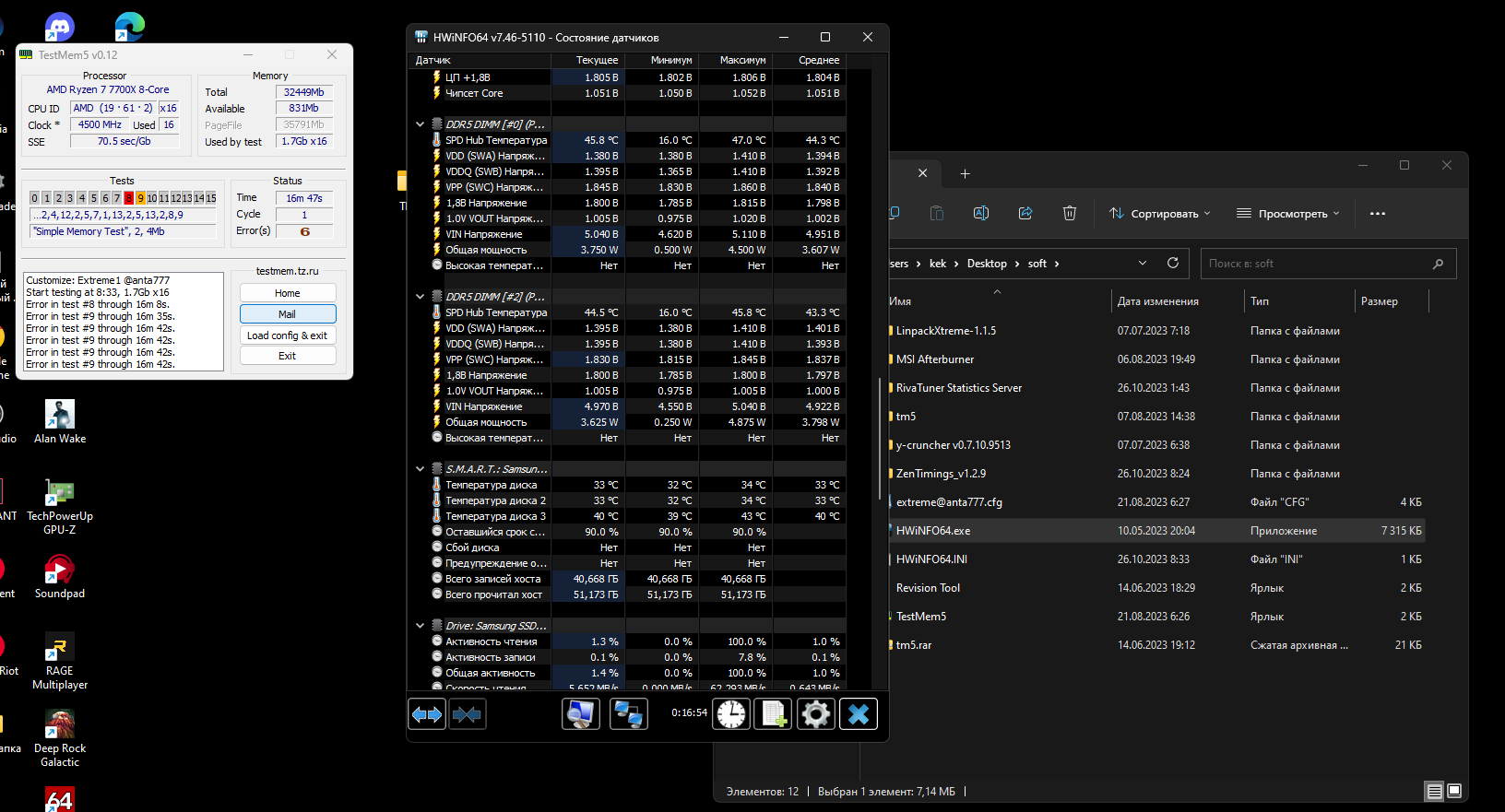

Регистрация: 02.03.2020
на 16 минуте ловлю кучу ошибок, помогите
Добавлено спустя 1 час 42 минуты 58 секунд:
Пока так... Не знаю либо изза того что напругу накинул побольше, 1.43 на память, либо что CL поднял, ну прошел, советуйте что поменять

Регистрация: 30.10.2022
Qwerty32123
А чего вы ожидали от 1.4в? Надо хотя бы 1.45-1.47.
pawn писал(а):
Qwerty32123
У меня 64 градуса на памяти, думаете можно еще накинуть?
Регистрация: 12.04.2011
Откуда: LV
64 это ошибки по датчику. Не смотри на секундные скачки . При 47с средним можно смело 1.45v-1.50v пробнуть для cl30 6400.
7800x3d | b650 tomahawk | 2x16gb cl28 6000 | rtx 5080 gamerock | xpg cr 850w | havn bf360| mo34wqc36
Попробую, спасибо

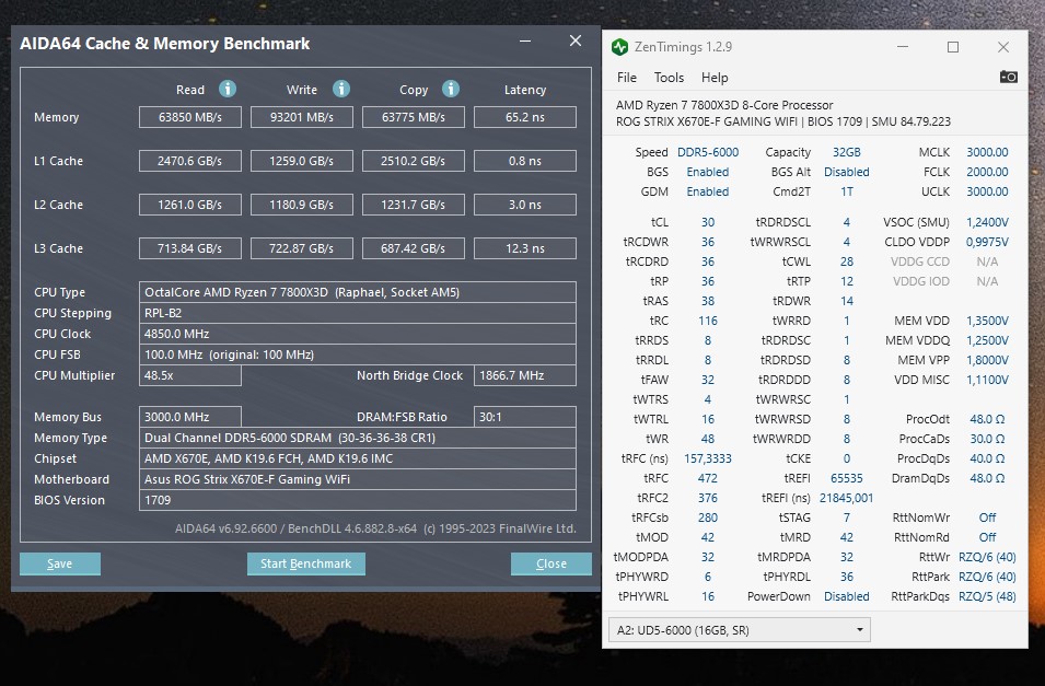

Регистрация: 05.02.2014
подскажите как память настроить. у меня hynix a die 6000 38 38 38 72 от вендора team t-create проц 7800x3d мать asus x670e f gaming wifi. перебрал тут все тайминги с фоток зен тайминг ничего путного не аышло)
пока так хотело бы ужать латенси еще но что то не получается
1234.jpg [ 162.95 КБ | Просмотров: 1451 ]
