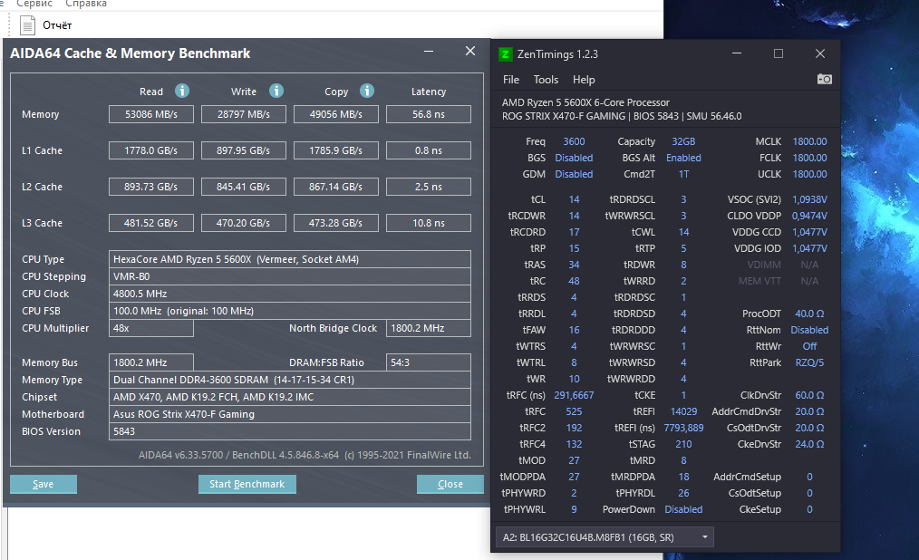

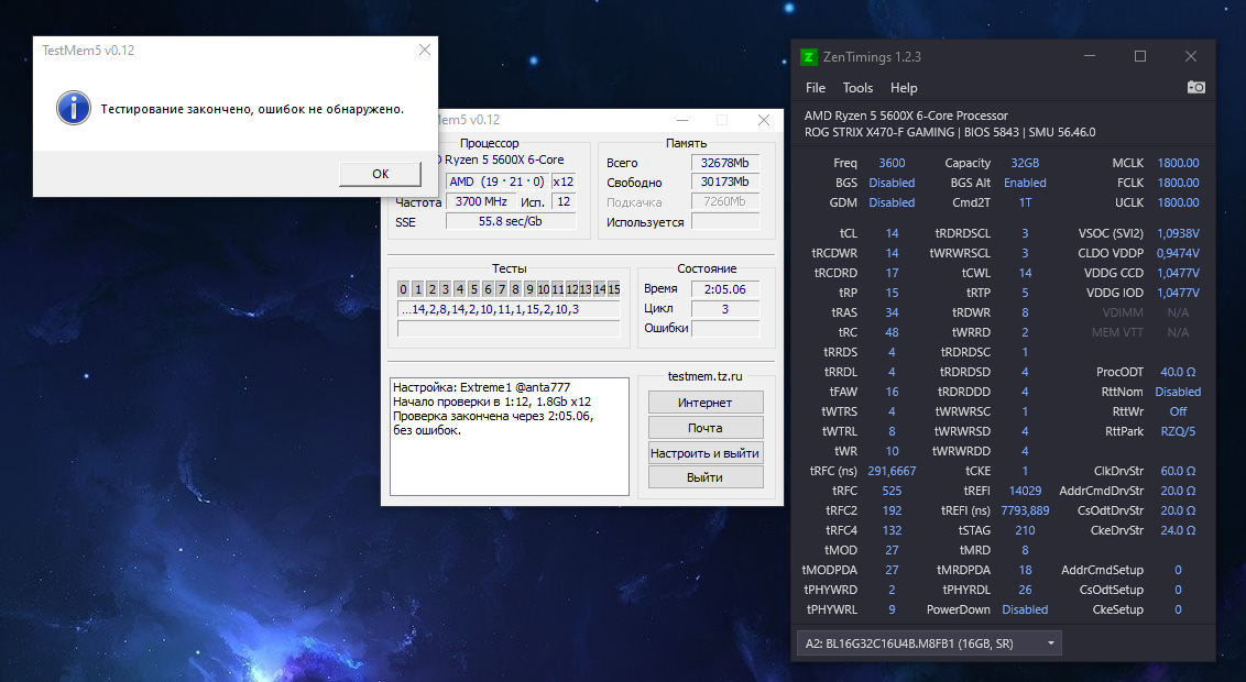

trfc 525 взял. twr/trpt 10/5.
Вроде все норм, 2-х часовой extreme скрипт проходится. В прайме не проверял, впадлу сейчас, в memtesthelper'e 450% покрытия везде.
изображение_2021-04-08_112615.png [ 326.2 КБ | Просмотров: 579 ]
jKlt9HDgmn.png [ 293.44 КБ | Просмотров: 579 ]
При попытке понизить основные - с 17 до 16 или с 15 до 14 не бутает пк. Вольтаж повышал до 1.48. Че сделать можно? Поиграться с сопротивлением? В общем есть тут вообще варик запустить 14-16-14-14? С прямым обдувом думаю и 1.5В можно взять
ROG strix x470 f-gaming \R5 5600x \RTX 3070 Gaming OC \BL16G32C16U4B.M8FB1 @3600Mhz 14-17-14-15-34-48 \DQ850-M-V2L \Alphacool Eisbaer 280
