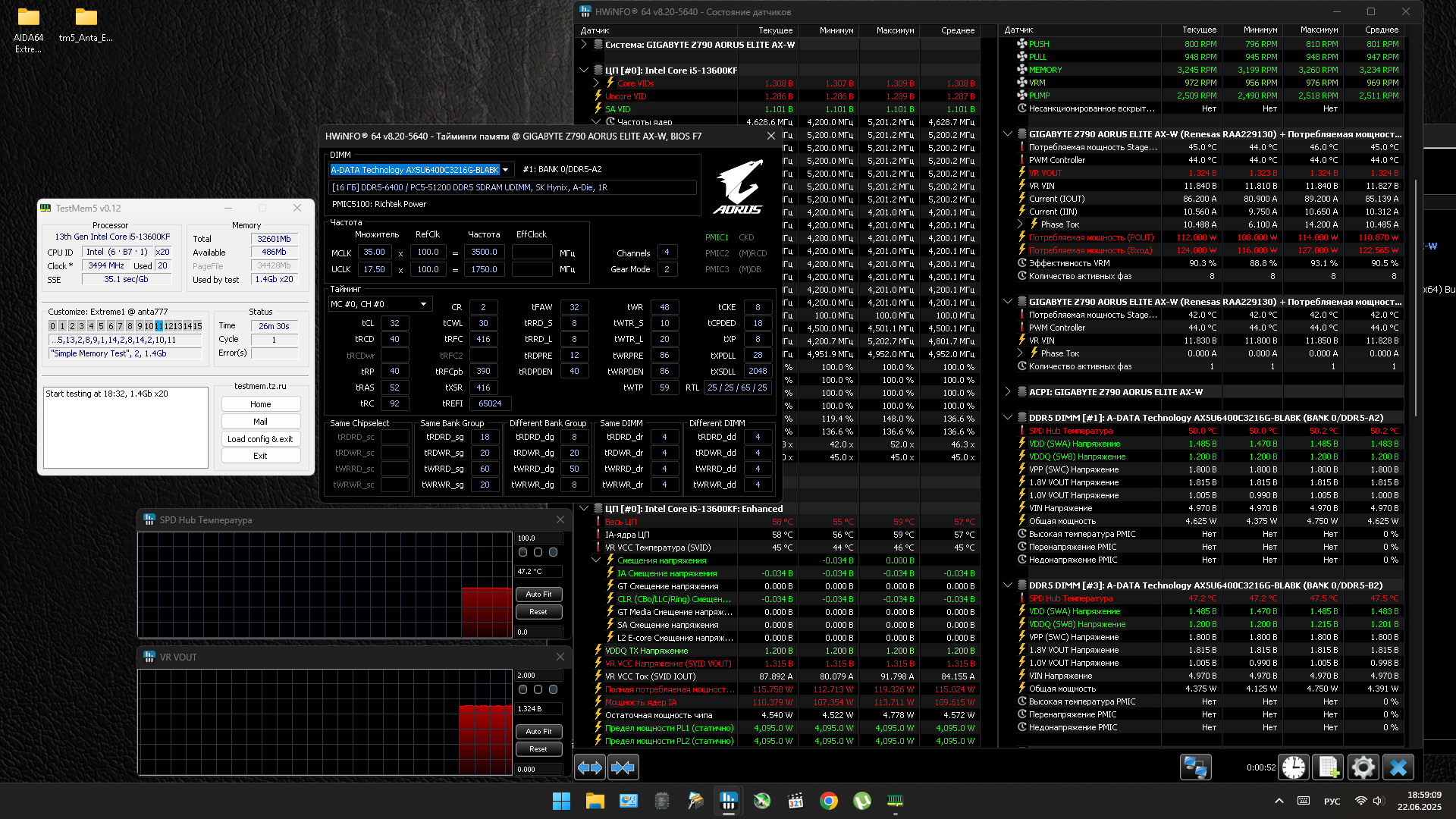

TRDRDSG на 18 изменил.вроде идет
Снимок экрана (325).png [ 569.22 КБ | Просмотров: 836 ]

CHiCHo скрин выше на 7000 который прошел 1.5 часа анта77 был стаб.TRDRDSG на 18 изменил.вроде идет
поигрался с частотой/таймингами(пострадал херней)
скидываю в дефолт.
перезагрузка
загр.профиль 7000 сохраненый
перезагруз.
итог ни*****я нестаб анта777 сразу россыпь ошибок
вот скажи что я делаю нетак :bandhead:
как шаманить с перезагрузкой/холодным запуском чтоб он встал нормально?
Регистрация: 27.02.2007
Фото: 113
max77, в лучшем случае удастся выявить причину, сравнив текущие значения всех таймингов для стабильной и нестабильной конфигурации и выявив отличия.
В худшем же случае это связано со скрытыми параметрами. В таком случае перебирай последовательно параметры тренировок до тех пор, пока поведение не перестанет меняться после перетренировки. Это займет много времени, если кто-то другой с такой платой, памятью и процем не делал этого ранее и не отписался о своих изысканиях. И то не факт. :roll:
Добавлено спустя 4 минуты:
И ещё есть один момент, непосредственно с конфигами это не связано. Гига часто глючно восстанавливает профили. Порой доходило до того, что единственный вариант выбраться из бутлупа после восстановления - это сброс настроек. Во всех профилях у меня фастбут стоит disabled как раз для того, чтобы не натыкаться на эту херню.
EPYC 4585PX / MO-RA 420 / x870e Extreme / RX6900XT & RTX5090 OC / 2x48G Trident Z5 @ 6400C28 / Samsung 980 Pro + 2x Intel SSDPE21K015TA RAID0
