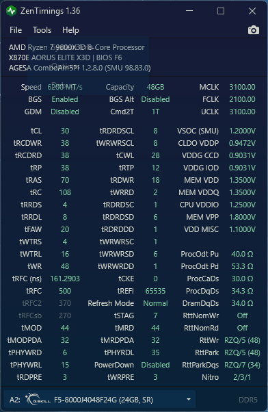

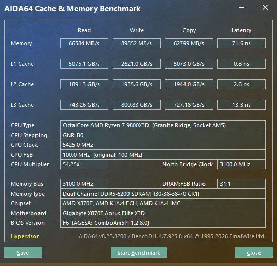

пытаюсь настроить оперативку ,ранее был интел 265 ну и память осталась , вот и не пойму латентность в пределах 71-73 и ужать не получается вот и пробую разные варианты tRRDS = 4 tRRDL = 6 tFAW = 16

strimrostov DDR-5 на платформах AMD. Статистика разгона, советы, обсуждение результатов. #17823053 шапку читать не пробовал?
Но если честно, ты делаешь дичь, это во-первых, а во-вторых почти у всех 9800х3Д такая задержка, ты ничего не сделаешь, ну максимум до 62 ns может скинешь в лучше из лучших случаях.

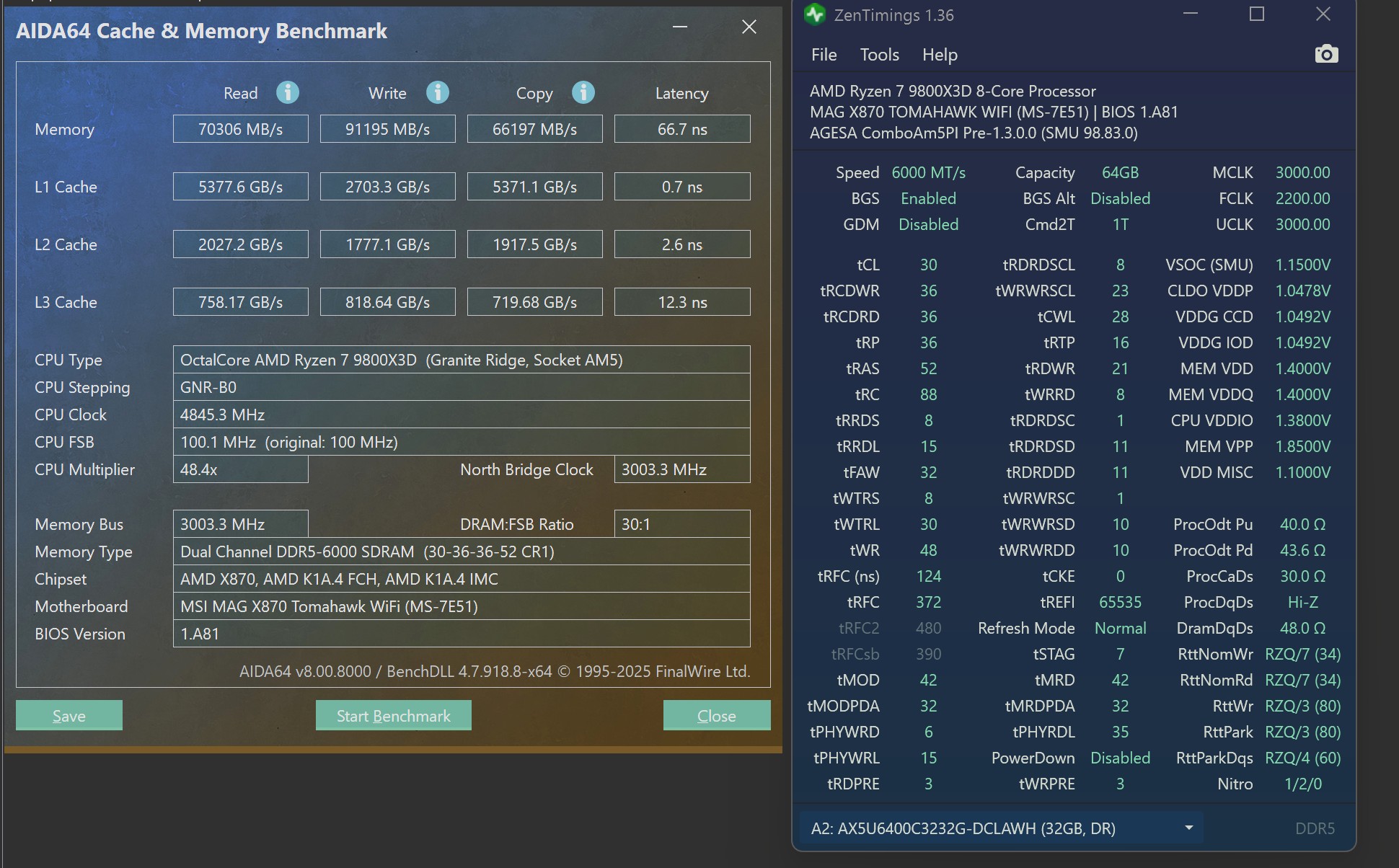

снижать надо CL / TRCD/TRFC/Нитро 1-2-0..так же частоту памяти повышать и .FCLK ..остальные тайминги на задержку не влияют почти
Снимок экрана 2026-03-17 212454.jpg [ 448.83 КБ | Просмотров: 552 ]
Добавлено спустя 1 минуту 41 секунду:
antiOVER
VT3 проц больше тестит ..если андревольт был ..убери его
AMD 9800X3D/ MSIX870 TOMAHAWK/ADATA XPG Lancer 64ГБ 6000CL26/Radeon RX 7900 XTX Taichi/ DEEPCOOL PQ1000M/34"Samsung Odyssey G8 G85SD
