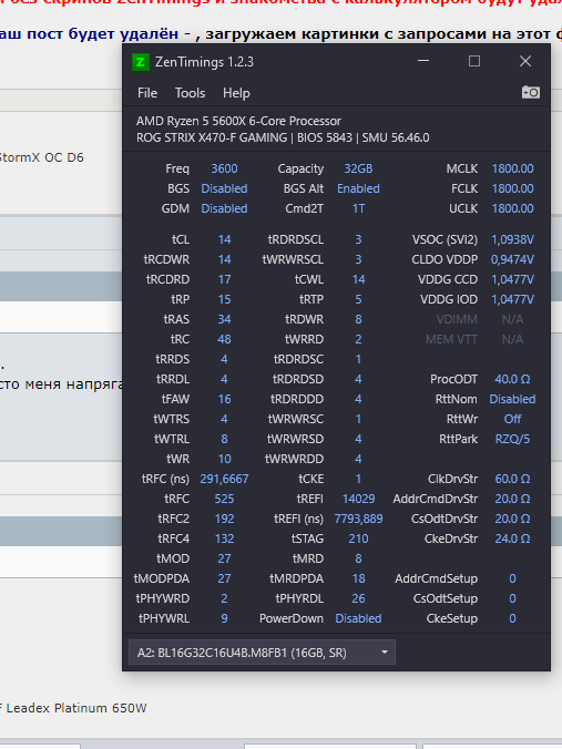

? Я имел ввиду что я могу и 1.5В поставить себе на плашки, но есть смысл? Что-то еще ужать можно там или нет
изображение_2021-04-08_134247.png [ 77.11 КБ | Просмотров: 1186 ]
по основным таймингам, если я пытаюсь занизить trcdrd/trp - не бутается пк. Ну и по вторичке, что еще можно?
ROG strix x470 f-gaming \R5 5600x \RTX 3070 Gaming OC \BL16G32C16U4B.M8FB1 @3600Mhz 14-17-14-15-34-48 \DQ850-M-V2L \Alphacool Eisbaer 280
Не поедет. Смысл в повышении частоты в твоем случае, если ты думаешь что Cl14 3600, профитней CL15 3800, ты ошибаешься.
✪ R9 5950x ✪ Asus Crosshair VII ✪ G.Skill Trident Z Neo [F4-3600C14D-16GTZNA] x2 ✪ RX 6900XT Formula ✪ Super Flower SF-750F14MP

Регистрация: 08.01.2020
А я не знаю профитней или нет. В ветке обсуждения 5х говорили что 3600cl14 будет лучше 3800cl16, как и тут вроде. Ну вот на 3600 вышло у меня так как на скрине выше. 3800 не брал проц вроде, пытался запустить, но не бутался пк
В общем если для 3600 14-17-14-15-34-48 - норм, и результаты тоже норм, оставил бы так уже и не парился)

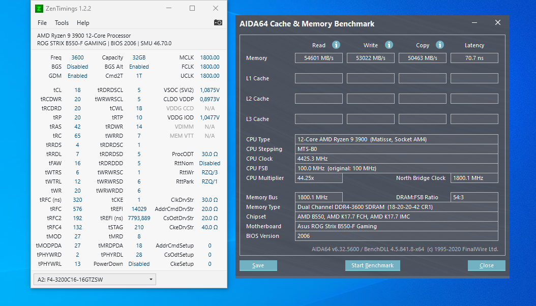

Deadly_a_Ghost писал(а):
самый встарый C-DIE, ни чего не помогло что бы при 1.35 достичь нормального CL, вроде заводилось но во всевозможных тестах ошибки и краши
Не знаю, у меня такой же комплект cl18 и 3600 (и cl18 3800 брали но фабрика не стабильна на 1900 или сопротивления не те выставлял) в таймингах явно что то не то. Сейчас у меня не самые зажатые тайминги по идее, trfc ещё можно до 305нс скидывать
c-die.png [ 312.29 КБ | Просмотров: 1103 ]
