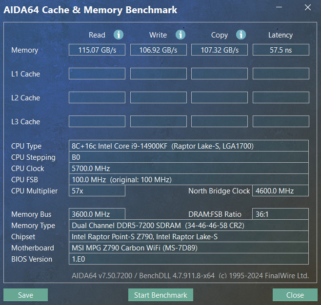

Подскажите, по видео с ютуба натыкал, это вообще нормально?
тайминги.jpg [ 204.88 КБ | Просмотров: 918 ]
Напряжения тоже наобум ставил:
SA - 1.25
CPU VDDQ - 1.35
CPU VDD2 - 1.4
Память(оба параметра) - 1.4
Результат такой как и в том видео откуда брал:
аида.jpg [ 169.51 КБ | Просмотров: 918 ]
Как это всё оптимизировать для комплекта 2х24гб? Сам пока ничего не понимаю, просто захотелось чуть оптимизировать.
Слабо, для небинарников 7200 не годится, тайминги у них хуже, частотой надо брать хотя бы :pardon:

Hermes_Conrad
Да с этой платой вроде особо и не разгуляешься. Плата по идее популярная, были тут уже похожие комплекты?

Xenosag, ну carbon вроде недешевая линейка, раньше наверно да, а сейчас все на intel чем дороже тем не популярнее.
За такие деньги есть платы получше... :dirol:

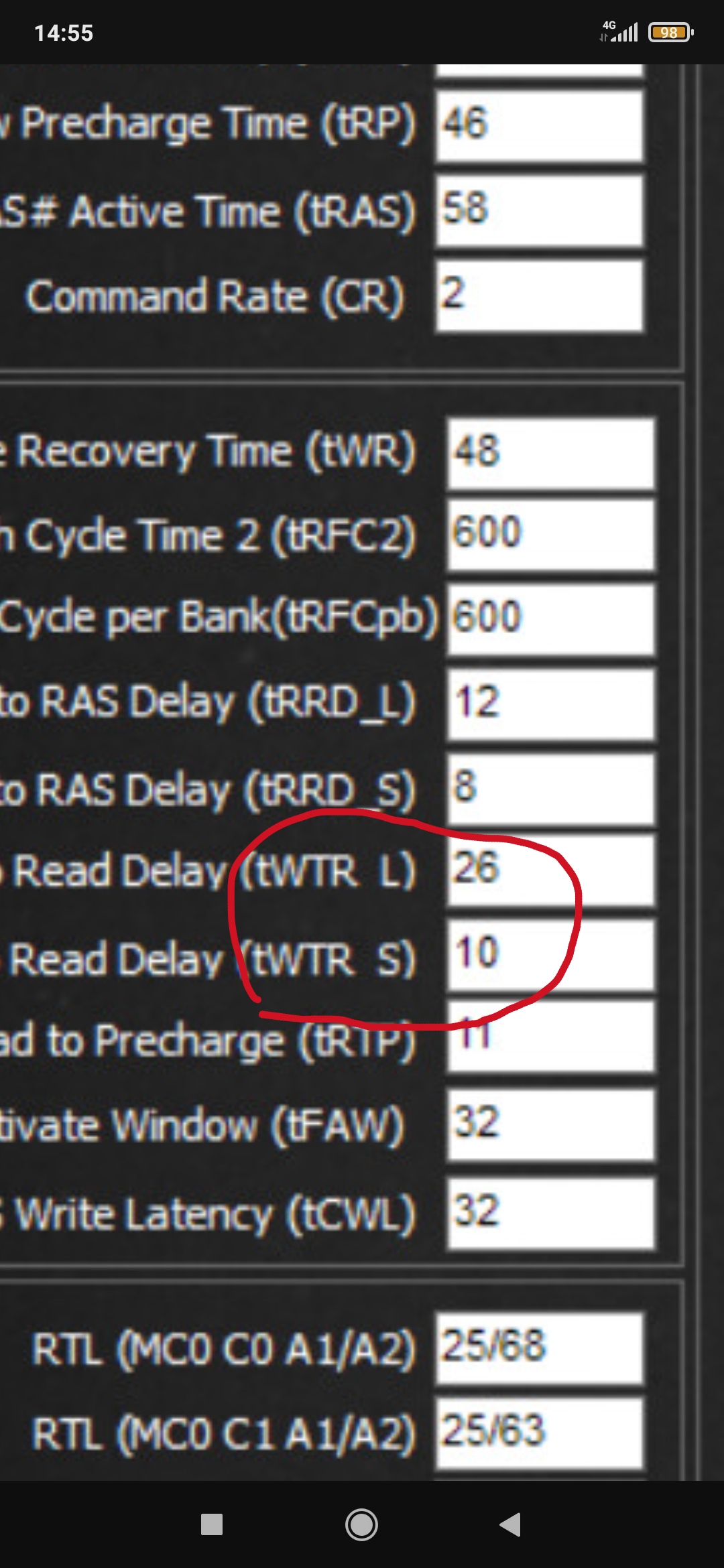

CHiCHo ты про эти втр?
IMG_20250623_145540.jpg [ 489.55 КБ | Просмотров: 895 ]
да про эти, ставь их в авто и повышай на +2 или +4 третички TWRRD_sg\dg они автоматом регулируют TWTR_L\s

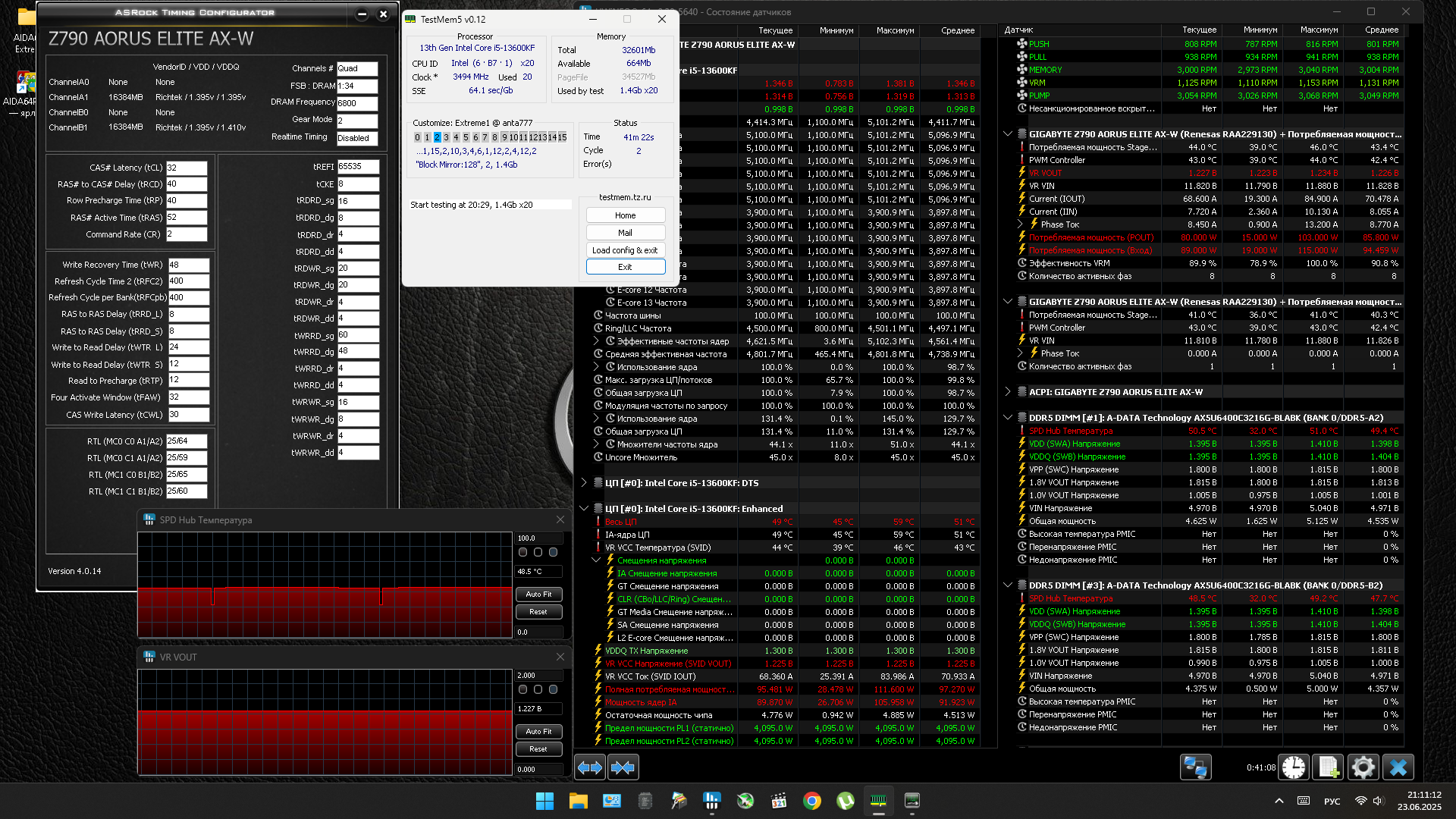

6800 без фанатизма.вольтажи ровные.ca на колу 1.000
Добавлено спустя 4 минуты 13 секунд:
sanskrit48 чем еще затестить? карху.vt3.Vst
да радики пришли прокладки есть набор.шуруповерт впридачу :D
Снимок экрана (327).png [ 670.27 КБ | Просмотров: 792 ]

max77 Это у тебя с новыми радиками такая т-ра? без обдува чтоль?
да так-то после настройки через время карху тестить вт3, и финал самой кархой надолго.
По втр все верно понял, да.
Штурмуй взад 7000, что за детсад 6800 :D
РФЦ ну куда ты сделал равными? По таблице даже 6800 РФЦ уже 442
