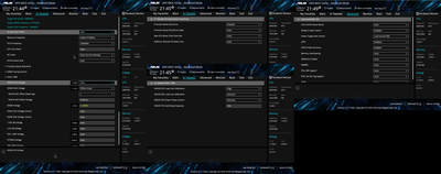

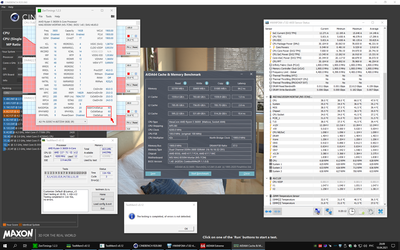

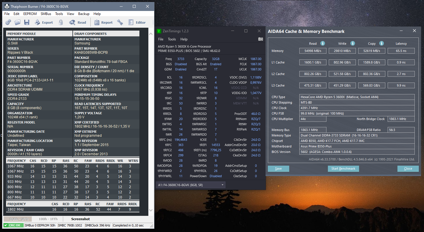

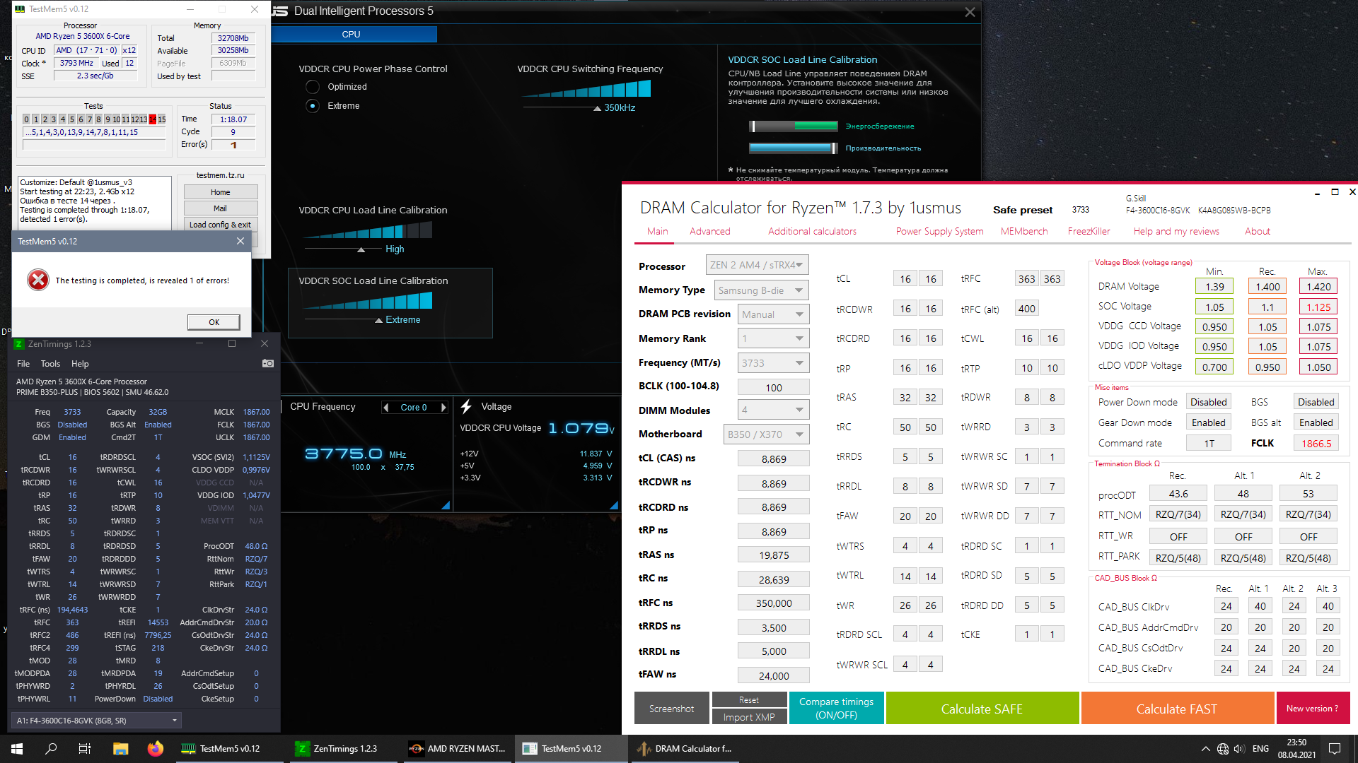

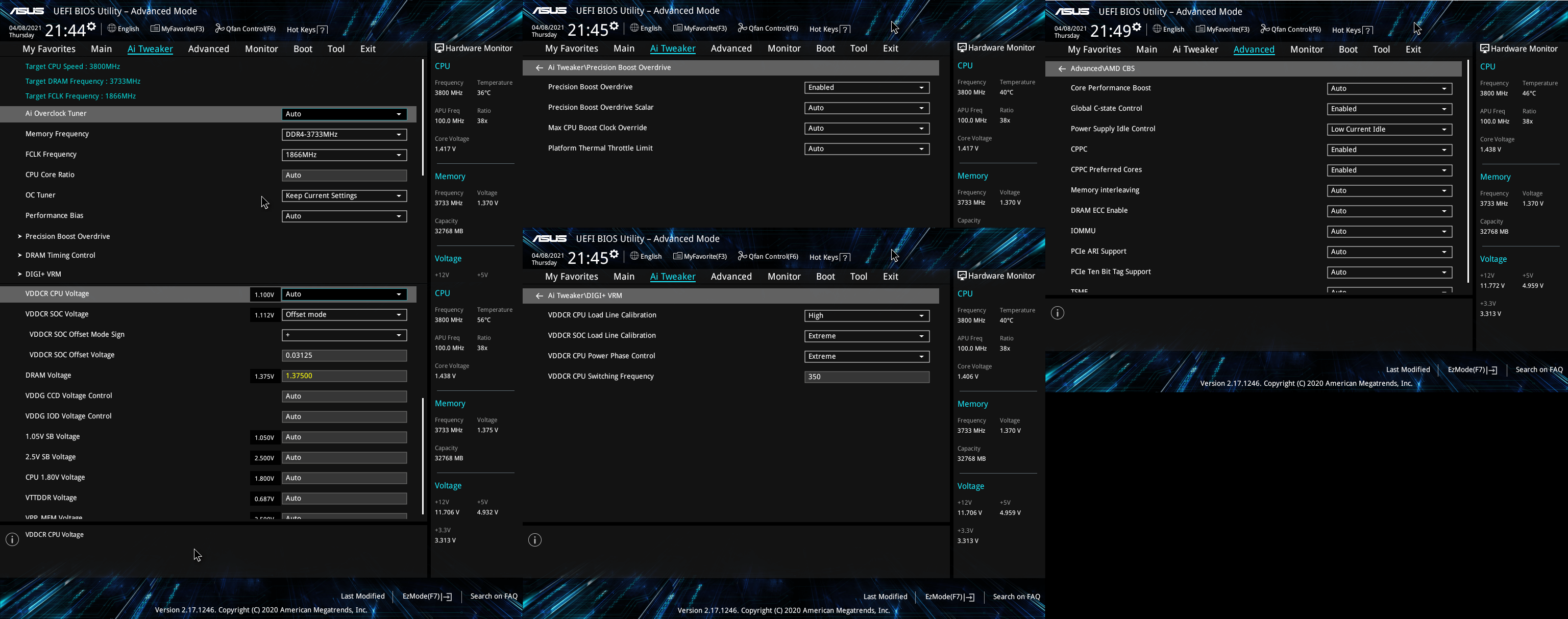

Прошу помощи со стабилизацией разгона памяти на 3733 МГц. Система в целом практически стабильна, но ловлю редкие ошибки в TestMem5 (с конфигом 1usmus_v3), стресс-тест AIDA64 завершается с ошибкой спустя несколько минут, Prime95 также останавливается по нескольким worker'ам.
Память настраивал с помощью DRAM Calculator 1.7.3 - Safe Preset, подгрузив репорт по своей ОЗУ из Thaiphoon Burner.
VSOC 1.1125V (шаг вверх или шаг вниз - ошибок становится больше)
DRAM Voltage - 1.375V
XMP профиль не активировал, все тайминги выставлены вручную.
Какие тайминги следует подправить для успешного прохождения стресс-тестов?
Конфигурация ПК:
AMD Ryzen 3600X (Stock, PBO On)
ASUS PRIME B350-PLUS, BIOS 5602, AGESA Combo-AM4 1.0.0.6
32GB G.Skill Ripjaws V F4-3600C16D-16GVK (2 комплекта/4 одноранговых модуля по 8гб на чипах Samsung B-Die)
БП Fractal Design ION+ 760W Platinum FD-PSU-IONP-760P-BK
AMD Chipset Software 2.13.27.501
Скриншоты тестов и настроек BIOS

Регистрация: 21.03.2021
Конфигурация ПК:
Попробуй proc odt 53 ohm, cldo vddp 0.900v
tWRRD 4
tWR 20
Возможно tRDWR 9 или 10 нужно будет.
Я бы делал так- tRC 48, tRRDS 4, tRRDL 6, tFAW 16, tWTRS 3-5, tWTRL 6-12, tWR 16(12), tRTP 8(6), tRDRDSD и DD 4, tWRWRSD и DD 6. tRFC 368 или 304 при 3800 mhz
soc 1.1 vddp 0.900v
Надо все нестабильные поднять до стабильных.
Проблема в том, что вы просто все сразу выставили, и теперь осталось только гадать, сколько таймингов нестабильно, какие именно, и насколько их надо крутить.
Для начала я вам советую частоту проверить. Может и не в таймингах дело.

CureDMan перегрева не может быть? Напряжение на транзистор избыточно, VSOC, VDDG тоже самое. tRDWR=9

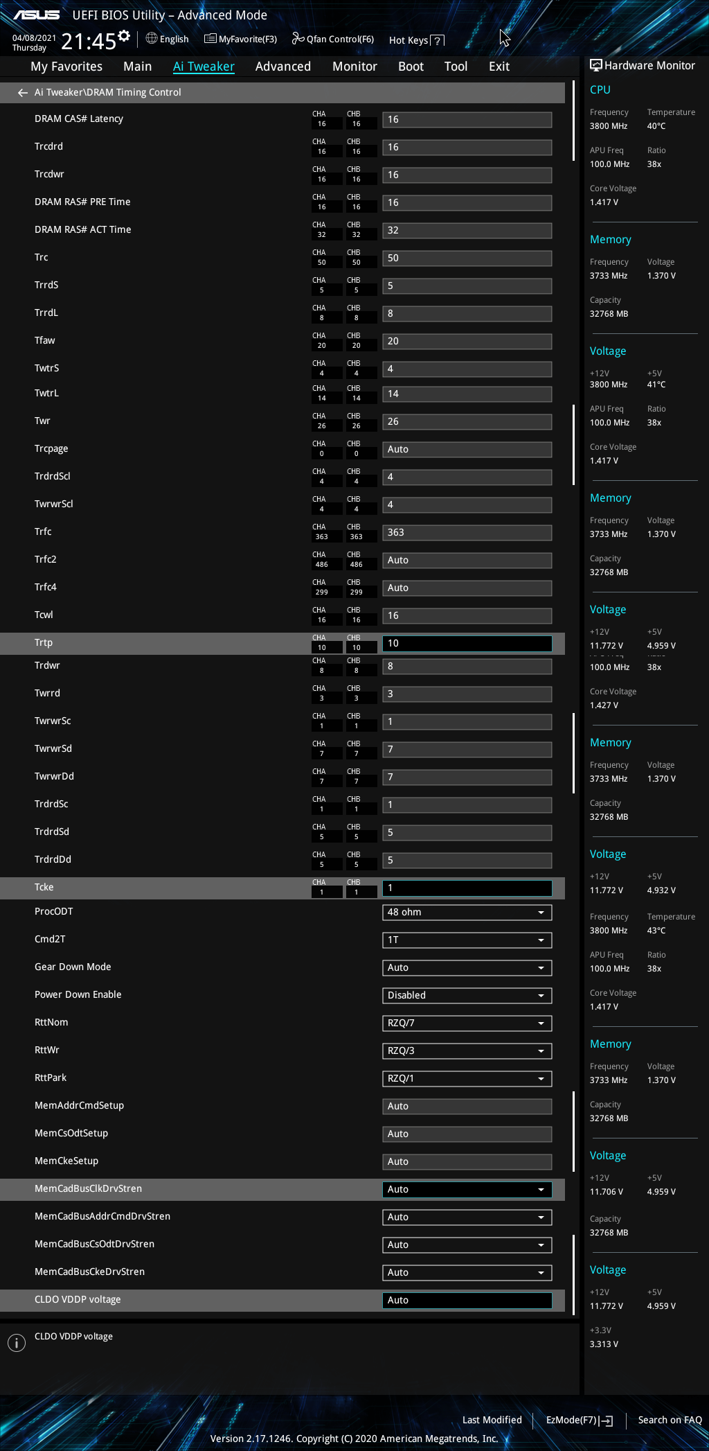

Регистрация: 29.10.2012
Касательно AddrCmdSetup CsOdtSetup и CkeSetup, то при включенном GDM они по нулям и все нормально, я когда их менял то исходил из этого:
Цитата:
Getting GDM disabled and CR 1 stable can be pretty difficult but if you've come this far down the rabbit hole it's worth a shot.
If you can get GDM disabled and CR 1 stable without touching anything then you can skip this section.
Set the drive strengths to 60-20-20-24 and setup times to 63-63-63.
If you can't POST, adjust the setup times until you can (you should adjust them all together).
Run a memory test.
Adjust setup times then drive strengths if unstable.
В общем сначала получилось ужать эти значения до 48, если ниже то система POST не проходит. При этих значениях система грузится и на первый взгляд все вроде бы в порядке, но в длительных тестах все равно проявляется нестабильность. Если запустить TestMem5 на 3 цикла, то все вроде бы нормально проходится, а от 9 циклов и выше вылезают ошибки, как будто из-за перегрева, но иногда вплоть до ребута системы доходит. Пробовал откатиться на 63-63-63, та же картина. Ко всему прочему еще и память сильнее греется, возможно дело в сопротивлениях, но вот куда их подкрутить я вообще понятия не имею.
MSI B550M MORTAR (BIOS 1.40) // Ryzen 5 3600X @4.2 1.2V // G.Skill TRIDENT Z [F4-3200C14D-16GTZSW] @3800 CL16 1.36V

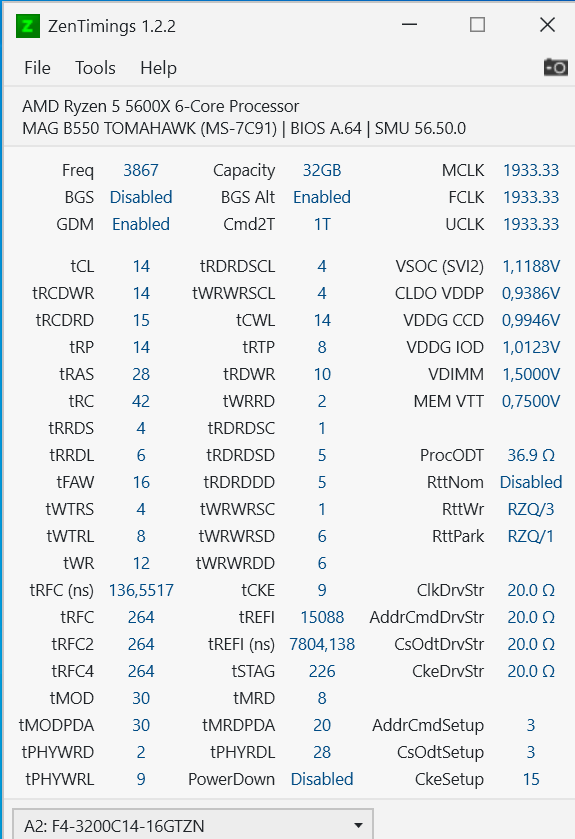

Регистрация: 25.03.2021
The KMS писал(а):
tCKE=1, ничего там настраивать не нужно более, табличка не валидна для AM4.
Тут прочитал про это
по его совету поднял FCLK до 1933 ..тесты проходит стабильно и без WHEA ошибок
https://www.reddit.com/r/Amd/comments/m ... ron_rev_e/
The KMS
Ну не знаю.3866 удалось стабилизировать мне память
tCKE поставил на 9..
он отсюда все взял
https://www.overclock.net/threads/offic ... t-28770328

Dance а у тебя датчиков темп нет на плашках разве? Кинь настройки памяти.
✪ R9 5950x ✪ Asus Crosshair VII ✪ G.Skill Trident Z Neo [F4-3600C14D-16GTZNA] x2 ✪ RX 6900XT Formula ✪ Super Flower SF-750F14MP
The KMS писал(а):
ну т.е. если ты ставишь значение 1, что с конфигом происходит
все так же работает..3866 берет,это не влияет на скорость, :D
чтоб взять выше 1900 нужно выставить CPU VDD 1.8--до 1.9
Регистрация: 04.06.2017
Фото: 6
не проще и не лучше ли просто выключить PDM?
он выключен
The KMS
Victor91rus
посмотрите что можно подкрутить
3866.PNG [ 55.18 КБ | Просмотров: 507 ]
Фото: 6
Будильник Если pdm выключен, то tCKE не используется.
а есть смысл его включать?
Регистрация: 02.09.2020
значит ли это что сопротивление ckedrvstr ( если я правильно понял что это регулировка сопротивления пина cke и тайминг tcke связан с ним ) что он тоже тоже ни на что не влияет при pdm off потому что cke не используется ?
