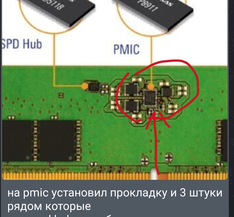

CHiCHo как термопрокладки подбирать?6 шт аж разных положили для каждого радика.
каков принцип?понятно что чем тоньше тем лучше.но чтоб и не болтались.
1R это банки с одной стороны как понял?еще неразбирал не в курсе еще

max77 одноранги - да, чипы с одной стороны обычно.
Надо зазоры смотреть, на айсман (вспоминаю щас) 0.5 (точно) на чипы и 1 (вроде, но может 1.5) на оборот
Я вообще автощупами мерил зазоры и ставил согласно замерам.
Разные лежат ровно для разным планок, включая двуранги.

CHiCHo еще и на pmic клеить же
Добавлено спустя 1 минуту 32 секунды:
пустая сторона больше как поддержка а не для теплоотвода?не?

Добавлено спустя 4 минуты 46 секунд:
несообразил.
слушай.....а нагрев в 50гр у меня на 6800 это из за напряжения в авто.tx и vdd2? там на тх 1.3 идет а на vdd2 1.4-как и на vddq памяти 1.4
я верно мыслю?
Регистрация: 24.03.2006
Откуда: Moscow
Фото: 266
для тепла. Текстолит и есть основное средство рассеивания. Чипы снаружи под толстым слоем шоколада, они больше отдают на медные дороги, к которым припаяны.
На пмик обязательно.

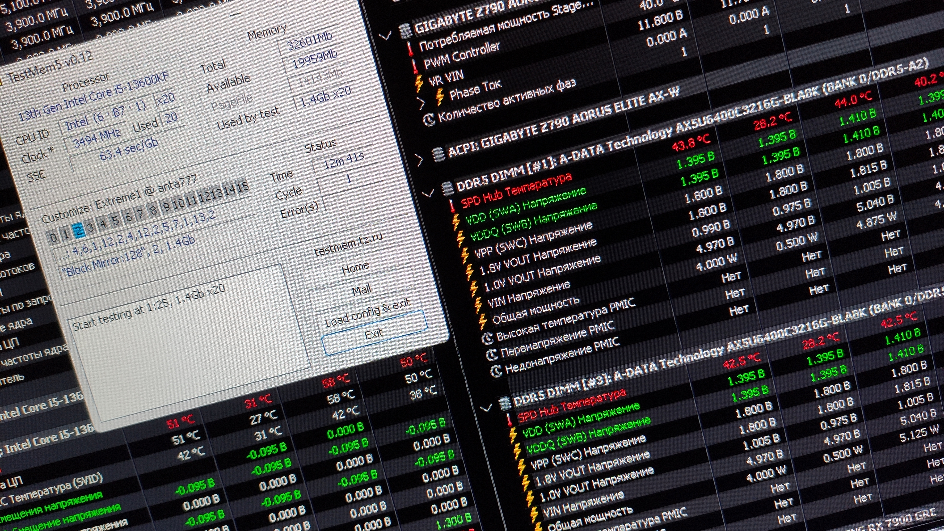

мы видим только Т пмика. А это вддк памяти и скорость памяти. Если там высокие Т - значит, либо плохой контакт с ТП, отвод етс.
НА чипах сколько - мы не узнаем никогда.
вон эво как....50 гр это pmic в аиде
7200-56гр 6800-50гр.обдув на 3000 об.тоже думаешь плохой прижим родных радиков?

max77 ну какая-то какашка на пмике, да.
но для него это неважно, это контроллер. А вот чипы греть выше 55 плохо. Можно померить т радиков, накинуть 10 гр, ну это где-то примерно и будет Т чипов.

CHiCHo на них терму установил.правильно?
IMG_20250625_104343.jpg [ 181.14 КБ | Просмотров: 850 ]

max77 все правильно ты поставил, включая обвязку, я туда 2х2 см налепил толстую типа 1 мм и продавил до текстолита. Норм Т для хорошей прокладки на пмике. Голый только сильным продувом - ну ты уже осознал это. Может быть твои выбросы в виде низкого вддк (пмик!) и были этим артефактом, хотя на голых гксилл у меня так не работало. Но где гскилл, где адата...
