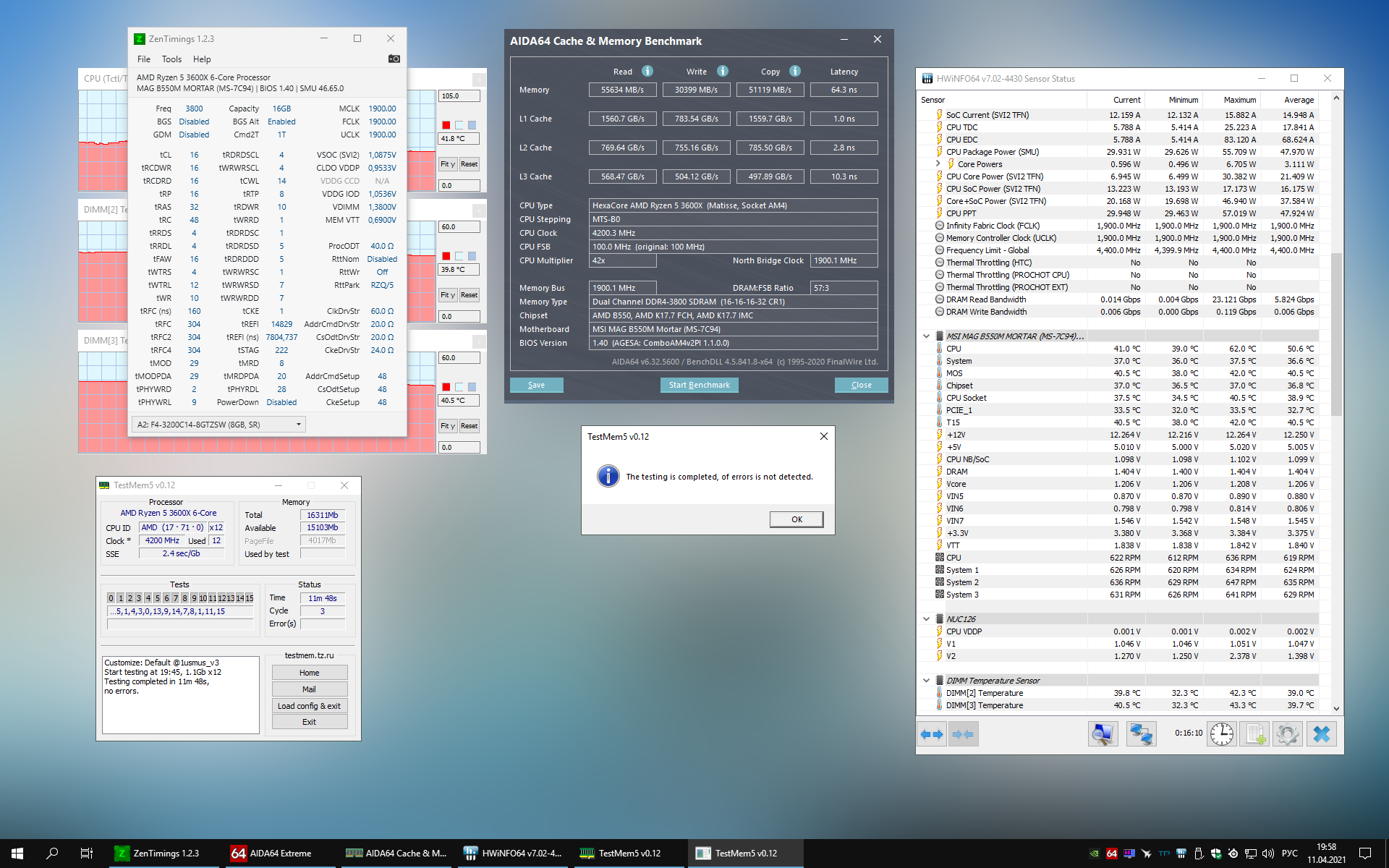

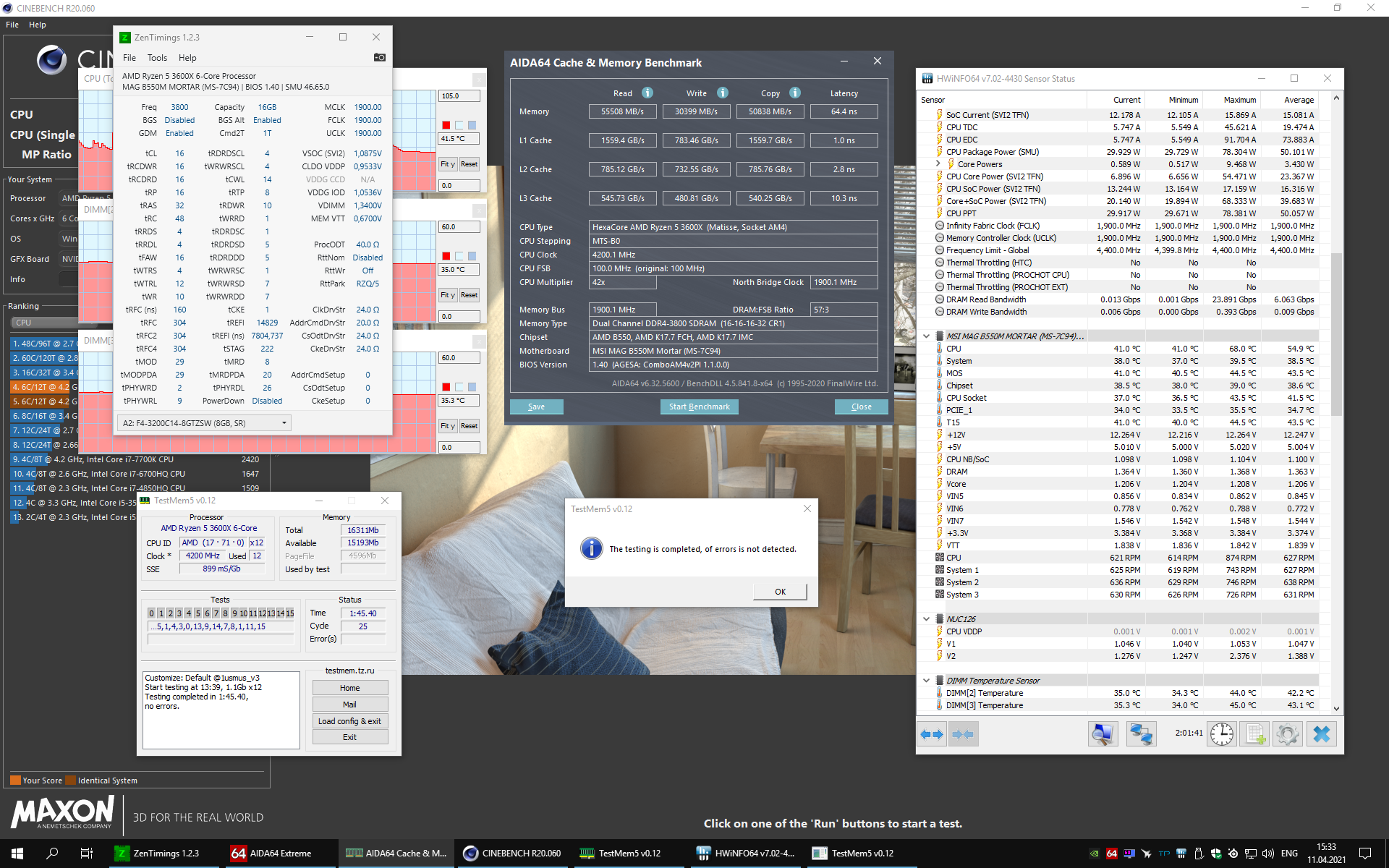

The KMS писал(а):
а у тебя датчиков темп нет на плашках разве? Кинь настройки памяти.
Есть датчики.
Было вот так вот:
GDM-off
GDMoff.png [ 612.58 КБ | Просмотров: 838 ]
Как видно TestMem5 на 3 цикла проходит, но дальше уже ошибки будут, последний раз ошибки сыпались в 11 тесте, на тот момент температура не выходила за пределы 45°. Что в общем-то странно, потому что на конфиге с включенным GDM память полностью стабильна при той же температуре:
GDM-on
GDMon.png [ 788.05 КБ | Просмотров: 838 ]
Да и разница в AIDA в пределах погрешности, какой-то заметный прирост есть только на CL14, но без охлаждения на память это вариант тоже катит, так что останусь пока на 3800CL16 GDM-on.

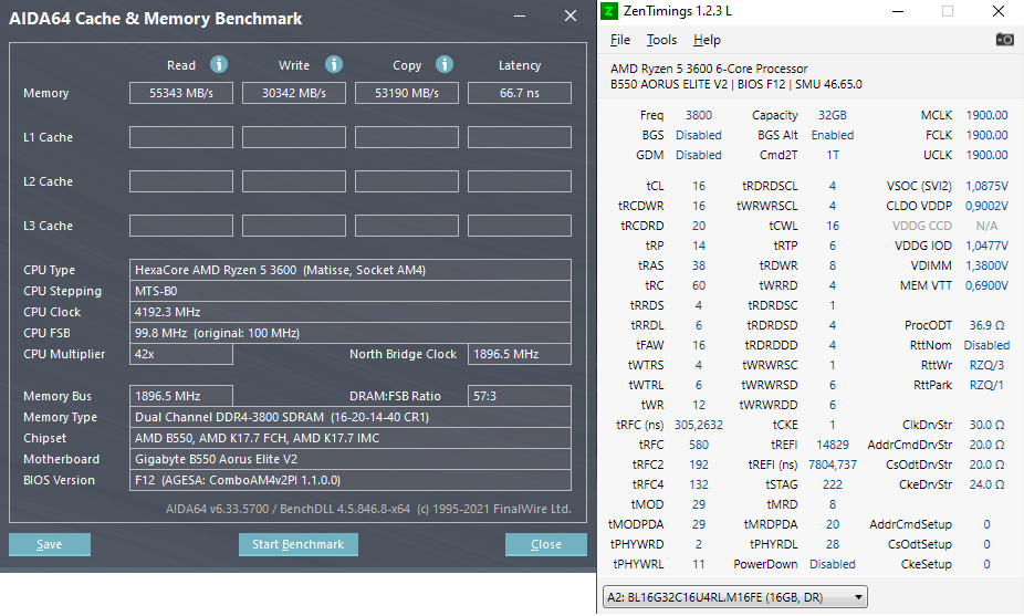

ZatupNiy писал(а):
Это уже с отключенным GDM и проверенной стабильностью. Memory fast boot не нашёл в биосе. Latency всё так же прыгает.
Fast boot находится во вкладке BOOT в гигабайт.
proc odt попробуй 53-43ohm. Я бы ставил 48 или 53. 48 мне больше нравится 48. Еще RttNom можешь включить на rzq/7 (34ohm) возможно даст стабильности. ClKDrvStr 60 или 40 ohm можешь попробовать.
tRP 16
tRC 58
tRDWR 10 и на дуалах можешь попробовать tRDWR+2 то есть 12 или 11=посмотри что в аиде лучше.
Я думаю у тебя из-за trfc2/4 задержка пляшет. Еще смотри на частоту процессора, возможно проседает до 4100 и соответственно задержка выше.
tRFC=576
tRFC2=428-----------(495) Два варианта посмотри в аиде как. 428 и (263)264 или 495 и 305.
tRFC4=264 или 263 (305)
На скрине аиды я вижу ras 40, а tRP 14 игнорируется/ tRAS=40. 16+20+4=40. Если после выставления tRP 16, trc 58 и выключения fast boot аида все еще рисует 40. Тогда ставь следующие тайминги-
tCL 16, tRCDWR 16, tRCDRD 20, tRP 16, tRAS 40, tRC 60. А еще обнови биос до f13. Два компа на f13c в паре с 5600х -> было все нормально.
Решения- tRP. tRC. tRDWR. tRFC2/4 и fast boot (вроде он по стандарту должен быть выключен...)
Имею такую же память только без подсветки. Можешь ориентироваться по вторичным таймингам. Все выставленное для моего комплекта является лучшим. Шаг вниз/вверх хуже.
Все что в красном подойдет для твоих плашек
Тайминги.png [ 32.37 КБ | Просмотров: 753 ]

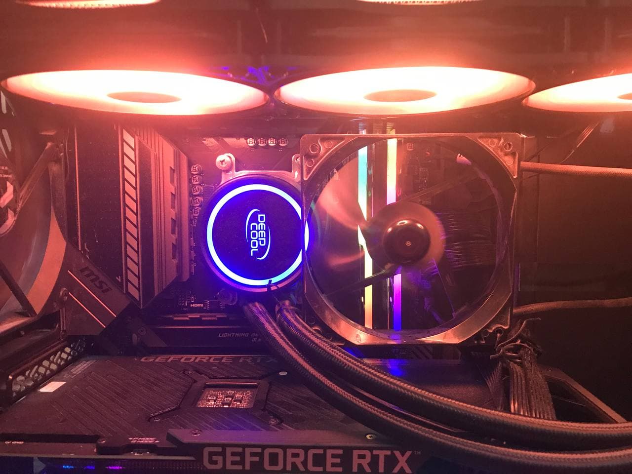

[off]Я как раз собирался ставить AIO - Arctic Liquid Freezer II 360. Вот у меня вопрос. После того как я сделаю что лучше для охлаждения памяти будет? Пластиковой стяжкой присобачить 120 мм вертушку к шлангу AIO
или купить Corsair Vengeance Airflow / Corsair Dominator Airflow RGB Fan (одно из двух?). Эти манипуляции сильно помогут снизить температуру? Ведь с такой температурой я даже 3600 не возьму... И еще вопрос именно в этой конфигурации лучше чтобы AIO воздух с корпуса забирала или вдувало сверху чтобы памяти было комфортно?
я приколхозил. стяжкой к шлагу с водянкой и к кабелям питания видюхи..держится норм
photo_2021-04-12_13-25-53.jpg [ 114.8 КБ | Просмотров: 629 ]
Добавлено спустя 7 минут 31 секунду:
я купил китайский аналог ,но ставить пока не буду.мне кажется 120мм тише и эффективней
