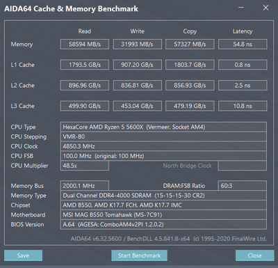

Память 3933- 4000берет сл15 можно стабилизировать ,но много ошибок WHEA..жаль

Регистрация: 04.06.2017
Фото: 6
Будильник замерь по тестам сравнение с 3800. Нет ли падения? Чет по аиде у тебя недобор ПСП.
Просто ранее тоже видел результаты выше 3800, но разгоняющие отмечали то, что производительность почему-то ниже.
теормакс 64г, ожидаемое 62,5-63 при красивых таймингах, а имеем 58,5. Что-то не так.
Регистрация: 25.03.2021
Может на АМД другие цифры, возможно биос,у меня бета 1201

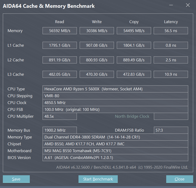

на 3800меньше
3800-56.png [ 149.24 КБ | Просмотров: 544 ]
Фото: 6
Будильник интересно. Я двухранги не щупал, может это их особенность? Или зен3?
На зен2+бидай тюнед недобор до теормакса примерно 4-5%. На интеле 3-4%. На зен1 был недобор 0,5-1%, но там это не сильно помогало)
Но на скринах недобирает 7-8,5%
