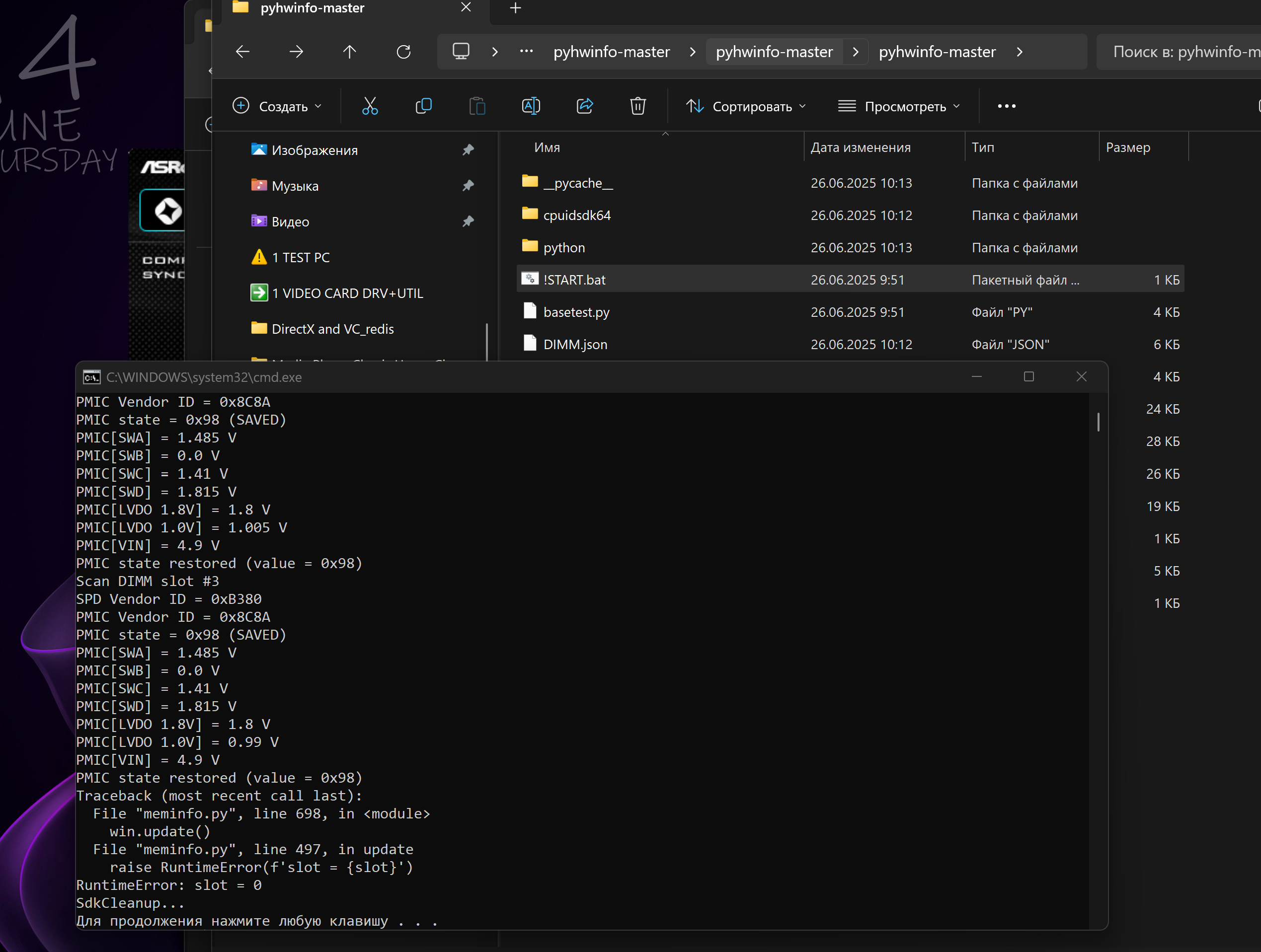

так как запустить? я нажимаю старт.бат? Если да, то теперь это выдает, если Тест.бат то тоже ...
просматривать текст в IMC.json? оболочки граф нет?
Снимок экрана 2025-06-26 101429.png [ 457.87 КБ | Просмотров: 901 ]

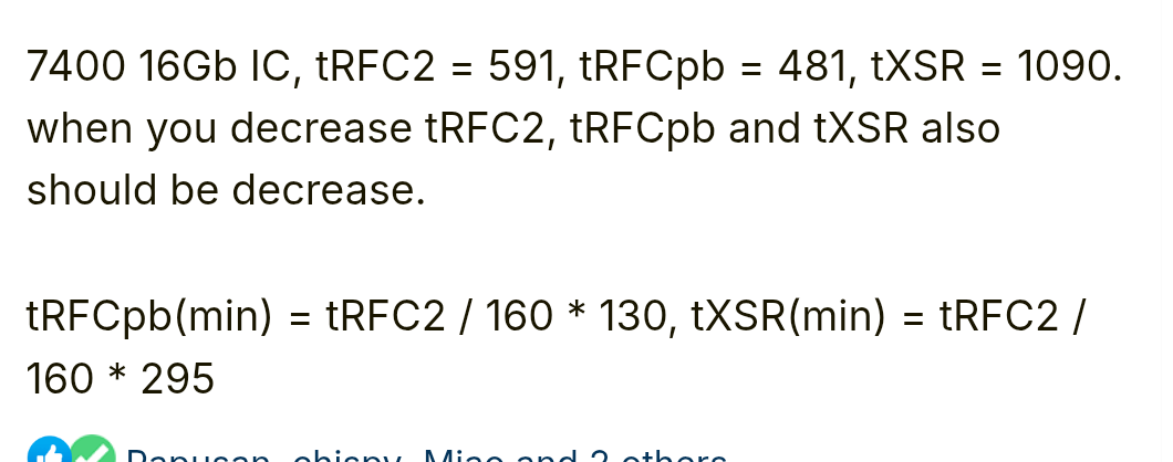

Почитал форум один, и пишут такую формулу для 7400+ для trfc, включая txsr, это верно?
Screenshot_2025-06-26-20-48-41-840_com.android.chrome.png [ 70.77 КБ | Просмотров: 722 ]
Asrock Z790 LiveMixer, 14600Кf 5500\4500Mhz, Geometric Future Eskimo pro 420, Apacer 7600 2x16 34-44-44-56, RTX 5070ti Gaming OC, Deepcool pk800d, Geometric Model 5
Регистрация: 10.01.2005
sanskrit48 писал(а):
это верно?
верно для 16Гбит чипов, в шапке это есть под спойлером tRFC по Jedec. C учётом что trfc1=txsr

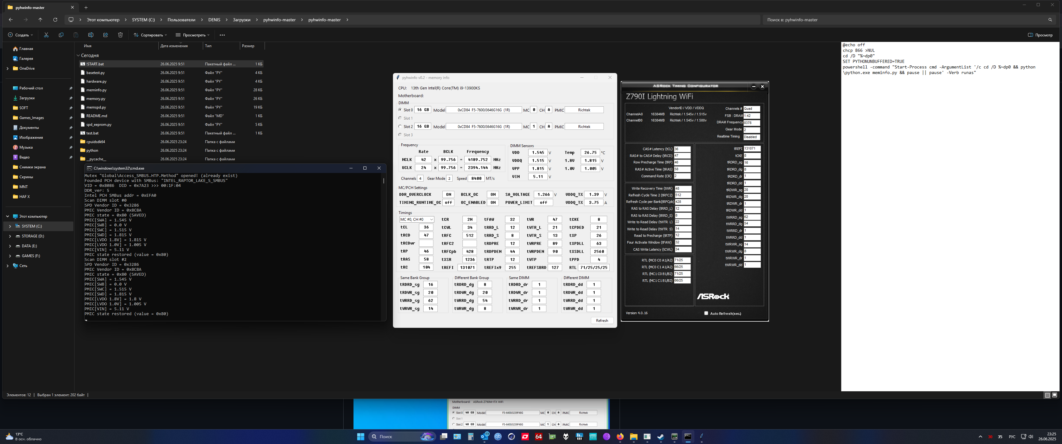

Снимок экрана (327).png [ 668.44 КБ | Просмотров: 678 ]
И рфц в рфц2 закинуть бы.
ВТР почему -1 от АТС?
CHiCHo писал(а):
На моей ртл неверно читает.
в разделе timings есть выбор MC CH
Регистрация: 27.07.2006
У вас тот случай, когда сломался алгоритм сопоставления каналов MC и DIMM слотов.
Вы явно заюзали 1 и 3 слот из 0,1,2,3.
В личку закинте файлы imc.json и dimm.json ... надо на вашем примере подумать как лучше это пофиксить.
gungstar писал(а):
возможно добавить чтение rtt и group A/B ca/cs/ck odt?
Я не особо понял, что это за тайминги. Вот офиц даташит: https://cdrdv2-public.intel.com/743846/743846-001.pdf
Можете в нём отыскать нужные параметры mchbar?...
Да всё верно. Ориентируйтесь на показания hwinfo64 и AsusTweakIt.
Всё что было в даташите (mchbar) я заникул.
Для расчёта tWTRx в формулу добавляется dec_tcwl и add_tcwl.
Но если вы переключите канал, то значения tWTRx будут как в AsrTC. Я как раз для tWTRx ориентировался на формулу из AsrTC.
tWR тоже на 1 отличается. Ранее мы тут выяснили, что в AsrTC не верная формула для расчёта tWR.
Поэтому для меня пока не понятно, откуда разница в 1. Нужно как то выяснить это ...
Однозначно не юзал, из коробки установил 2ве плашки во 2 и 4 (мать и память 0лёвые)

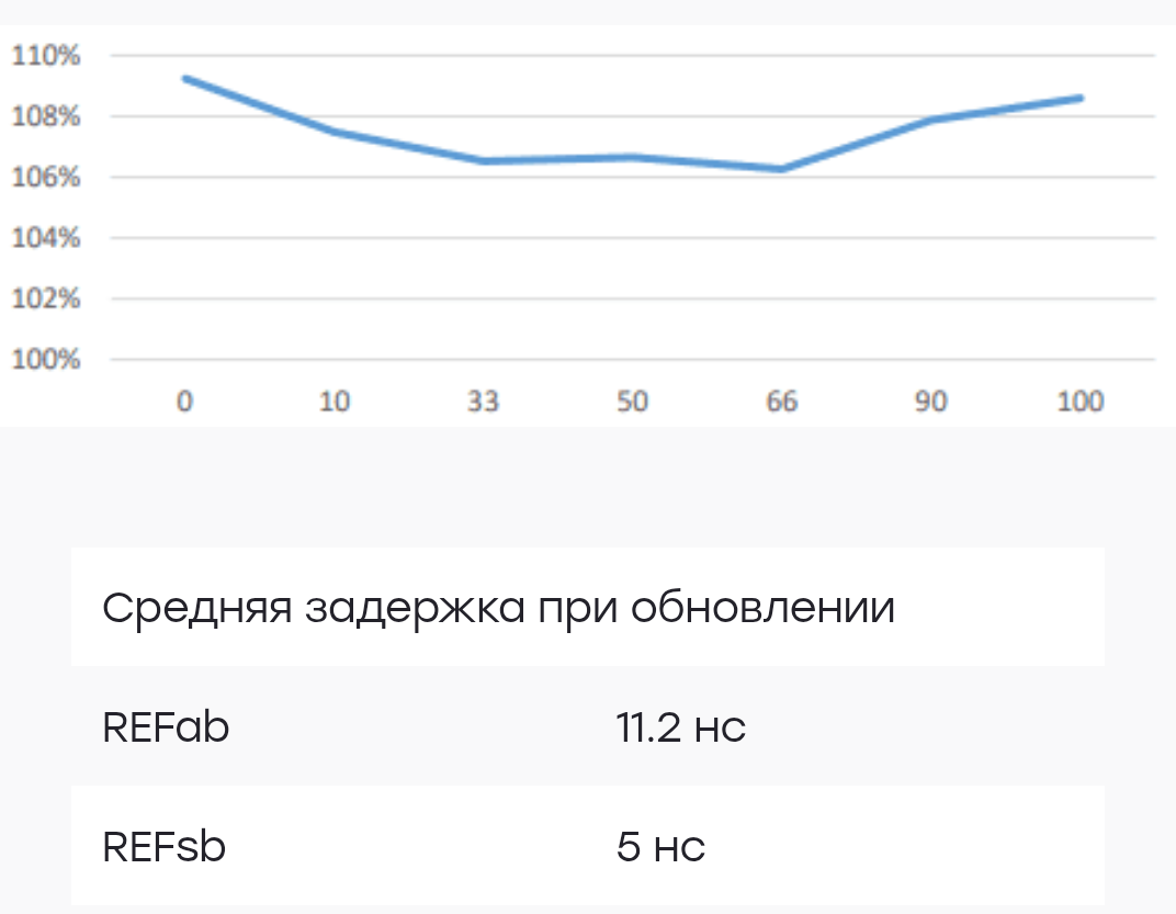

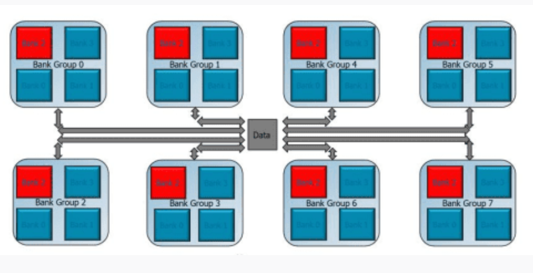

Кто подскажет, как регулируется tREFSBRD и какое значение получается лучшее - выше/ниже, исходя из написанного ниже:
Преимущество REFsb с точки зрения производительность заключается в том, что только один банк в каждой группе должен быть в состоянии простоя перед выдачей команды. Оставшиеся 12 банков (для 16 Гб, x4/x8 устроств, синие ячейки на картинке ниже) не должны находиться в режиме ожидания при подаче команды REFsb, при этом единственное ограничение тайминга для необновляемых банков заключается в запуске задержки обновления одного и того же банка (тайминг tREFSBRD).
Команды REFsb могут быть выполнены только в режиме обновления с высокой степенью детализации (FGR). Таким образом каждый банк должен получать команду обновления в среднем каждые 1.95 мкс. Длительность REFsb составляет 130 нс для 16 Гб DDR5 SDRAM, что также снижает блокировку доступа к системе (tRFCsb) для обновляющихся в текущий момент банков (красные ячейки на картинке выше). Ограничение при использовании команды REFsb состоит в том, что каждый( «один и тот же банк») будет вызван второй командой REFsb, но команды REFsb могут быть получены в любой для банков последовательности.
В зависимости от соотношения команд записи и чтения симуляция показывает, что производительность системы увеличивается от 6 до 9 процентов при использовании REFsb по сравнению с REFab, как показано ниже для операции чтения.
Screenshot_2025-06-27-17-25-32-121_com.android.chrome.png [ 299.49 КБ | Просмотров: 491 ]
Screenshot_2025-06-27-17-25-57-130_com.android.chrome.png [ 75.78 КБ | Просмотров: 491 ]
Куратор темы
Регистрация: 10.06.2011
REFsb - это tRFCpb, чем ниже, тем лучше.
