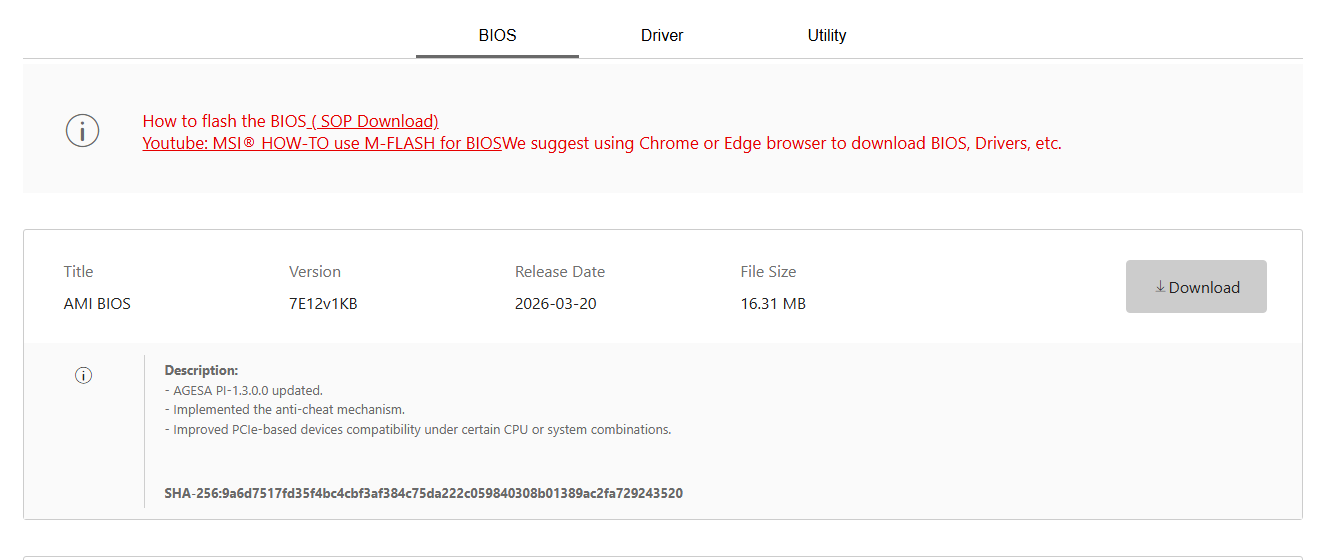

Регистрация: 04.07.2014
sg999570 ну и зря сидишь на AGESA PI-1.2.0.3e, обновляйся
тык
2026-03-20_14-28-52.png [ 54.4 КБ | Просмотров: 411 ]

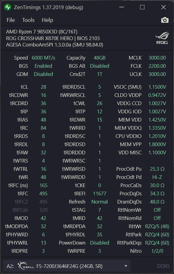

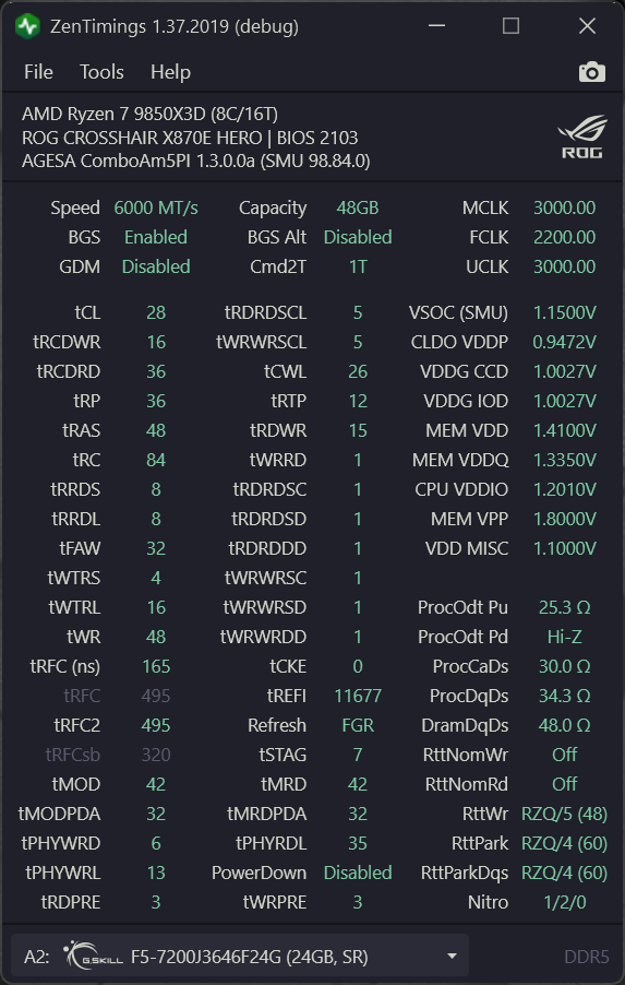

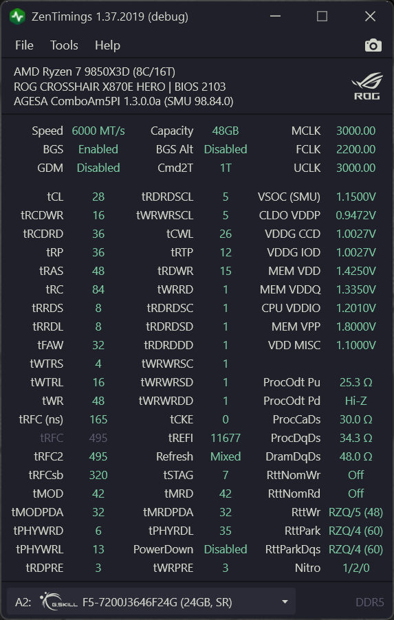

anta777
Normal.png [ 69.51 КБ | Просмотров: 325 ]
Mixed.png [ 70.6 КБ | Просмотров: 325 ]
FGR.png [ 70.46 КБ | Просмотров: 325 ]
Судить меня дано лишь Богу а остальным я укажу дорогу.
