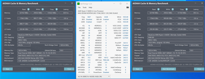

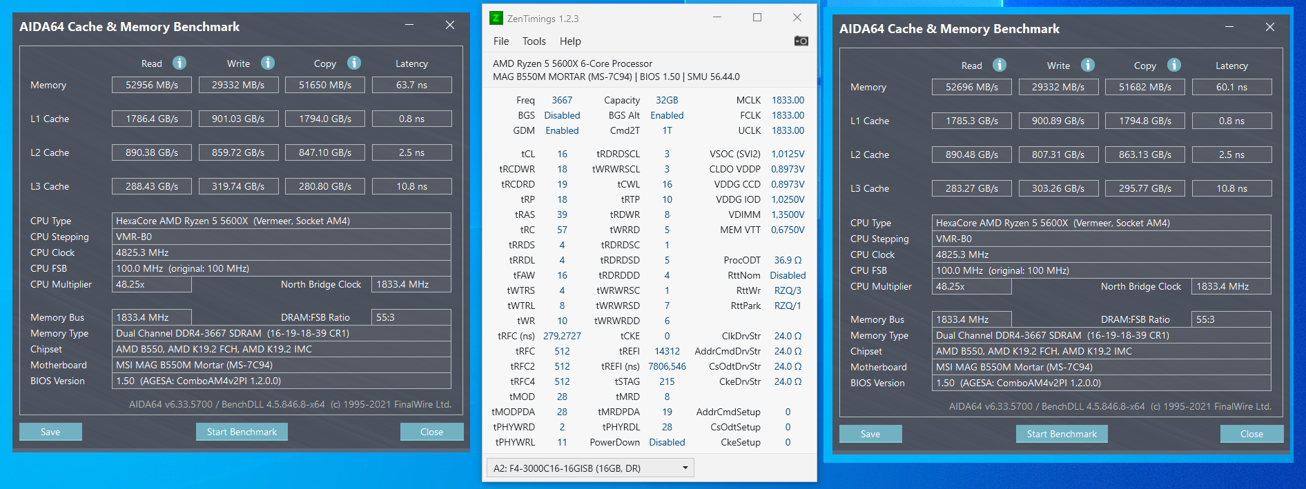

добрый день,
имеются два модуля g.skill aegis 16 gb (f4-3000c16d-32gisb, определить производителя не получается) c xmp профилем 3000@16-18-18-38, удалось завести на 3666 Мгц со странноватыми первичными таймингами, есть что улучшить? латенси колеблется 61-64 (с минимальным фоновым окружением)
аида, тайминги
a1-ztm-a2.png [ 417.67 КБ | Просмотров: 1018 ]
также память стартует и грузит винду с 3733@18-22-22-42, но рубится на тесте стабильности аиды очень быстро (за пару минут), если включит фабрику на 1900, а память на 3666, то тест аиды идет (минут 10-15, дольше не пробовал)
zentimings debug

R5 7600x,Bykski/MSI x670e Carbon/2x16Gb Pat.Venom@6400-30-37-37/AsRock PG 7900 XTX,Byksk/DQ-850-M-V2L/FI32U

dsevosty писал(а):
имеются два модуля g.skill aegis 16 gb f4-3000c16d-32gisb
Для 3600-3666мгц vddg iod должно хватать 950-975мв, vsoc наоборот чуть поднять, до 1025мв (1037мв в биос, если llc mode4 для soc)
Я бы начал с:
Cmd2T: 2T
RDRDSD: 4
WRWRSD: 6
и еще SCL 4-4
По остальным таймингам хз, у меня кроме дуал ранк би-дай других не было, но для дуал ранк планок некоторые значения выглядят слишком пережатыми - twr, twtrl, scl и тд) мб поэтому такой разброс в латенси. И еще сопротивления скорее всего придется подбирать оптимальные.
//как сейчас не знаю, но около года назад, когда гуглил какую память взять, писали, что в этих планках какие-то чипы hynix, не помню уже, вроде хуже чем c-die. Вообщем, планки бюджетные, врятли что-то изменилось. Я бы лучше выставил частоту 3600 и подобрал тайминги и сопротивления, чтобы латенси была стабильной) Врятли есть смысл пытаться гнать их выше 3600
5900X + TR TS140 Power / MSI B550M Mortar / 2x16GB G.Skill 3200C14D-32GFX / Sapphire RX7800XT / WD SN550 1TB / Seasonic 750W Titanium SSR-750TR

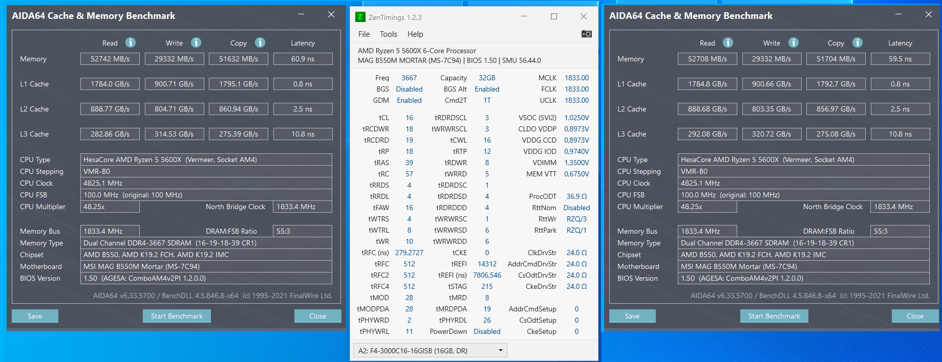

Регистрация: 27.02.2020
Que?tion писал(а):
RDRDSD: 4
WRWRSD: 6
добрый день,
выравнивание параметров дало положительный результат, также напряжения выставил
результаты и тайминги
a1-ztm-a2-v2.png [ 375.5 КБ | Просмотров: 911 ]
далее, я пробовал отпустить tWR и т.д. - не повлияло, то есть латенси и псп было примерно то же, что и раньше. в итоге остановиля на том, что в скрине, все прогоны адиды, кроме первого выдают примерно 59.5-60.2 по латенси и +-50 по псп, при минимальной фоновой активности
Que?tion, Remarc спасибо!
upd: еще я tRFC от балды выставил, было что-то в районе 680+, но точно больше 664

Регистрация: 21.03.2021
dsevosty подними tRDWR до 10 и посмотри аиду.
tRDWR в два раза больше чем tWRRD. У меня при выставлении 9 и 5 падает чтение и увеличивается латенси. При 9 и 4 /12 и 4 все нормально. Дуал ранг e-die.
tRCDRD /2 = tRDWR. Около этого значения будет rdwd.
