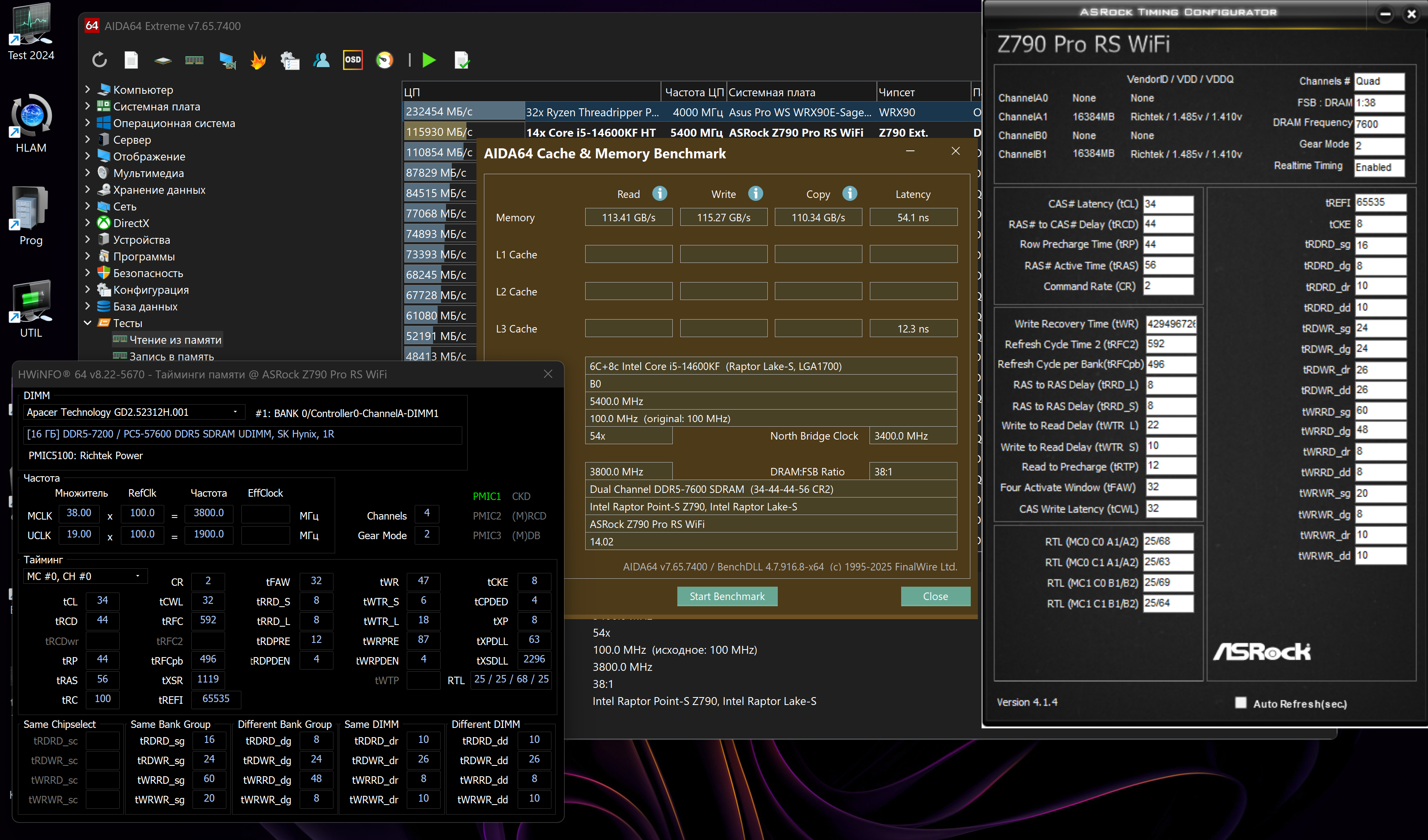

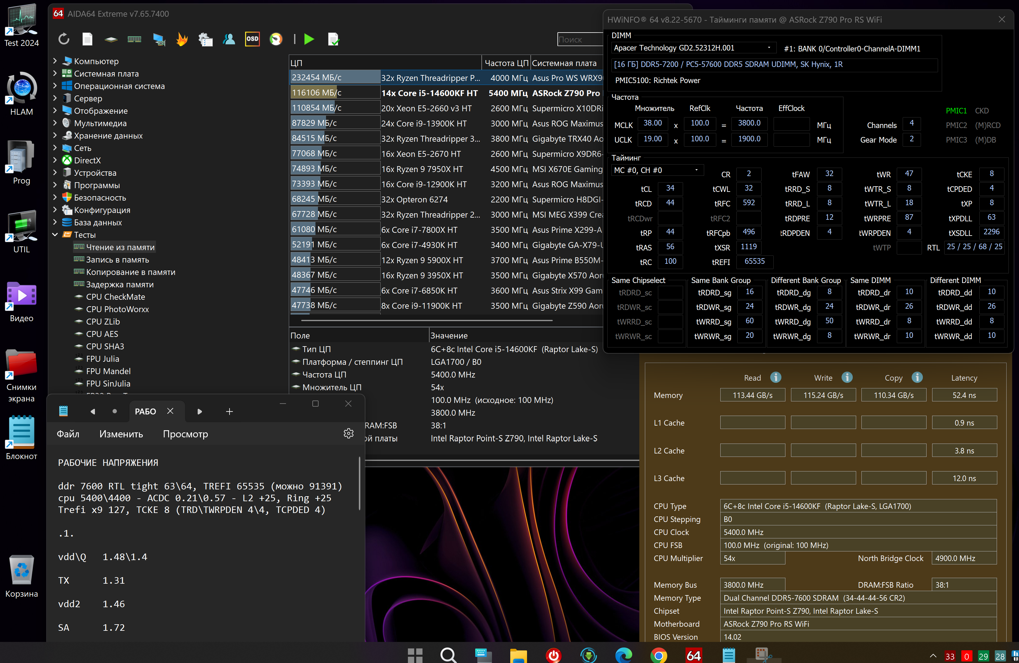

Понял, спасибо, а tREFSBRD конкретно, есть формула или кореляция? у меня есть такое значение, оно же с trfc2 или pb взаимосвязано?
В авто плата выставляет 115 на 7600 34-44-56, trfc 592/496
anta777 писал(а):
Искать рабочий минимум с шагом в 5 нс с помощью кранчера vt3, n63
В общем протестил я tREFSBRD (именно sbrd) и прихожу к выводу (имхо), что возможно tREFSBRD работает по принципу TREFI - увеличение значения лучше. К примеру опускать его можно прилично (до грани не добрался), сейчас тестил 70 (в авто 115), однако если повышать, то ловишь анстаб уже при 135-145 (например АнтоЛайт на первых секундах 3 ошибки). Так вот, если снижать tREFSBRD увеличивается латентность рам, например на tREFSBRD=70-90 ниже 54 лат не опускается, в то время как tREFSBRD=127-133 задержка уже 52.
Как я понял реже происходит обновление, может ошибаюсь, но тут написано так (ранее писал уже):
"Преимущество REFsb с точки зрения производительность заключается в том, что только один банк в каждой группе должен быть в состоянии простоя перед выдачей команды. Оставшиеся 12 банков (для 16 Гб, x4/x8 устроств, синие ячейки на картинке ниже) не должны находиться в режиме ожидания при подаче команды REFsb, при этом единственное ограничение тайминга для необновляемых банков заключается в запуске задержки обновления одного и того же банка (тайминг tREFSBRD)"
Вот скрины с tREFSBRD 70 и 130, проверил раз по 10 и с перезапусками, но может только у меня так....
/на скрине с tREFSBRD 130 ошибка - SA не 1.72 а 1.072/
ДОБАВИЛ СКРИН с tREFSBRD 130 (до этого не тот по ошибке кинул)

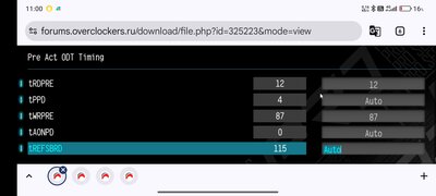

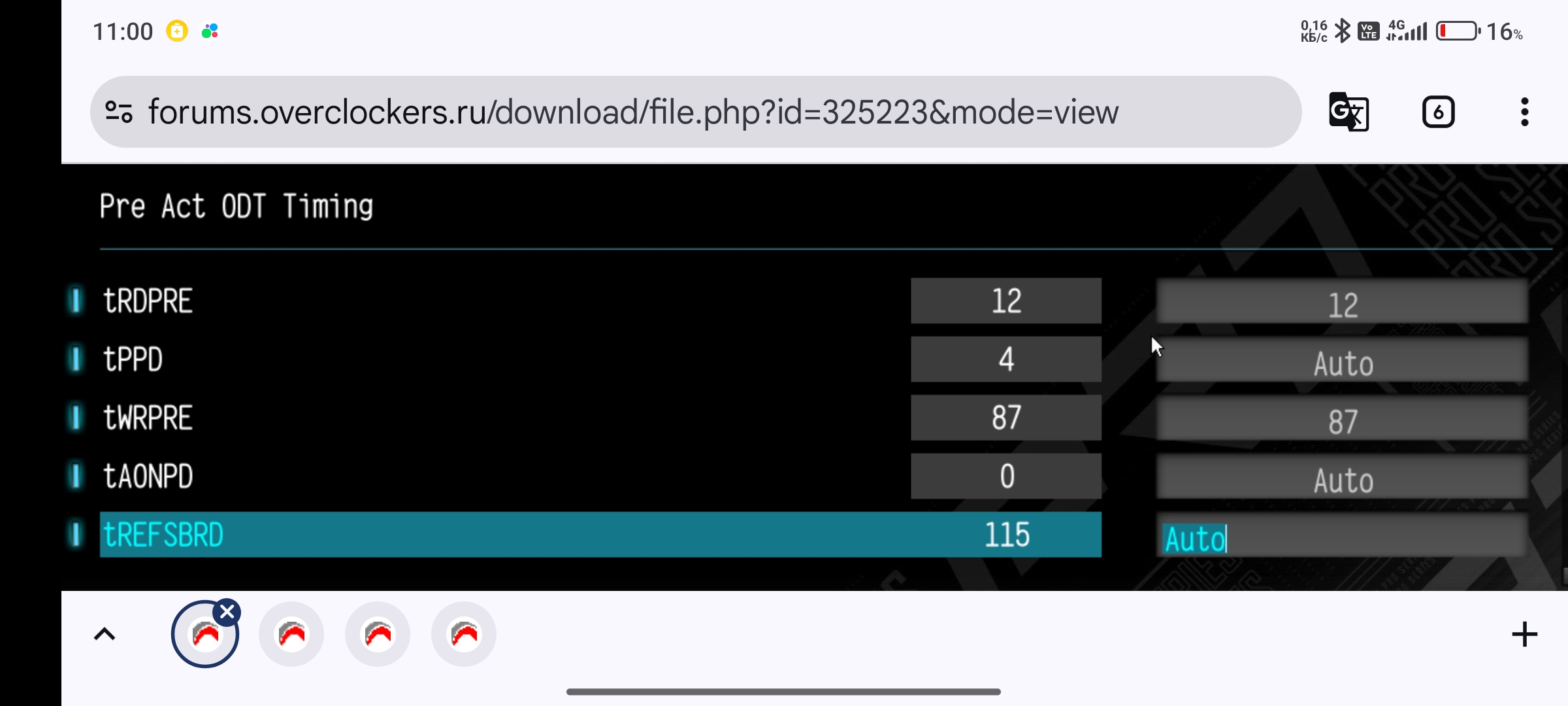

Куратор темы
Регистрация: 10.06.2011
Дай скриншот из биоса с этой настройкой, какая она по умолчанию и для какой частоты памяти.
TableDRAM(simple+обычная) bit.ly/3rTIBLv bit.ly/32WnkTU
Tm5(ddr4/5) bit.ly/2Oe8R00 bit.ly/2H9jIZH bit.ly/2MUvl6n bit.ly/3wedj8U bit.ly/3STH2wx
Регистрация: 07.01.2020
Фото: 7
Для 7600 34-44-44-56, rtl 63/64, trefi 65535, trfc 592/496
Screenshot_2025-06-28-11-00-35-355_com.android.chrome.jpg [ 316.51 КБ | Просмотров: 1197 ]

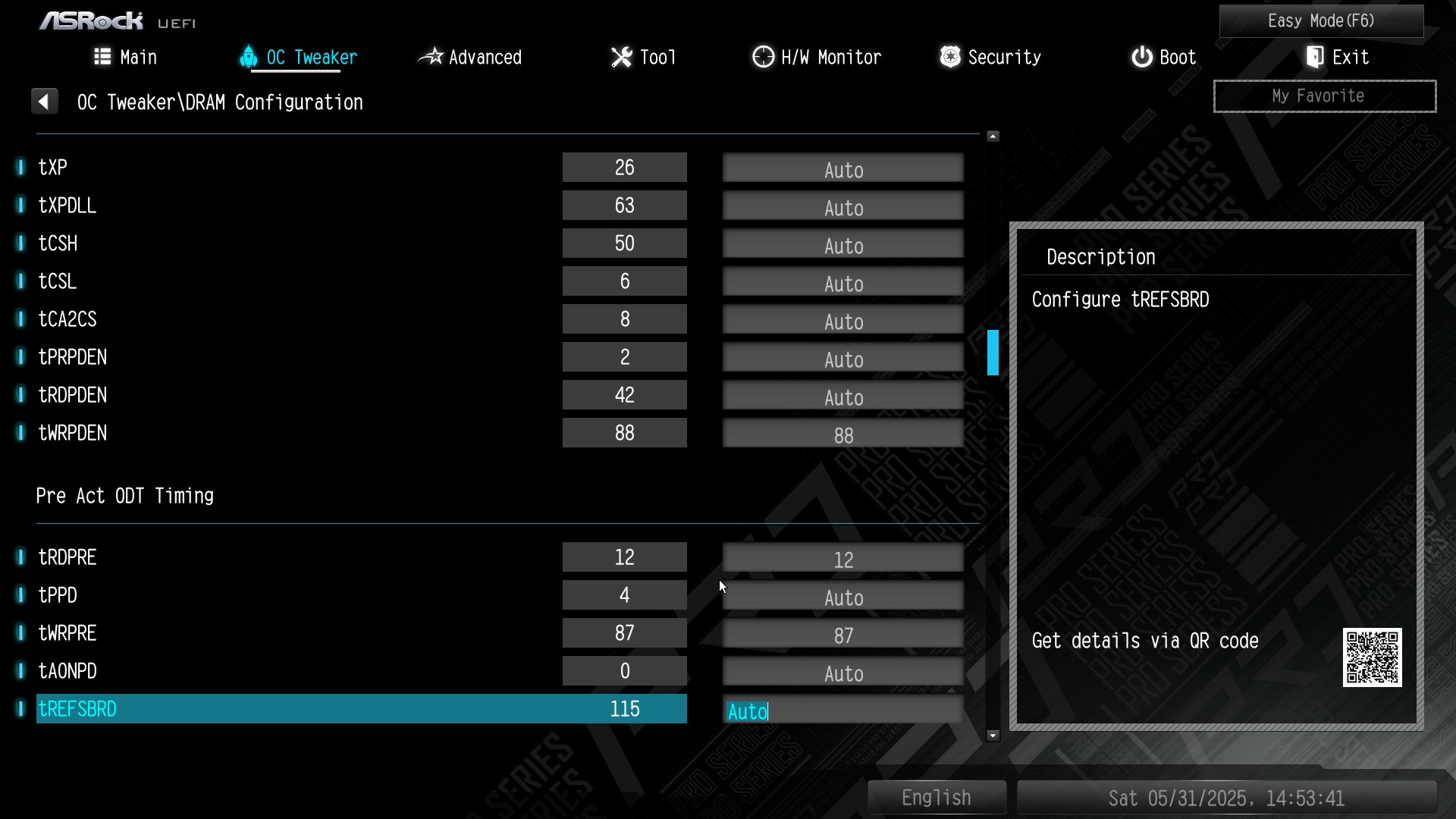

Куратор темы
А в описании, что есть в биосе?
Фото: 7
ничего
250531145356.jpg [ 263.11 КБ | Просмотров: 1153 ]
