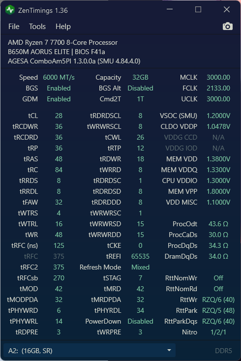

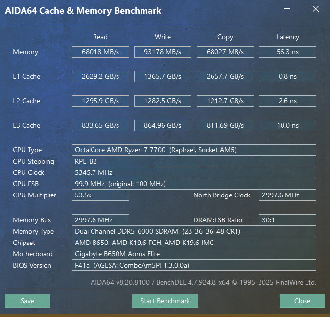

всем привет, кто нибудь может зорким глазом глянуть что я тут настроил?
и по какой формуле настраивать trfc2 и trfcsb?
ZenTimings_Screenshot_29567034.5180923.png [ 48.37 КБ | Просмотров: 313 ]
cachemem2026.png [ 448.28 КБ | Просмотров: 313 ]

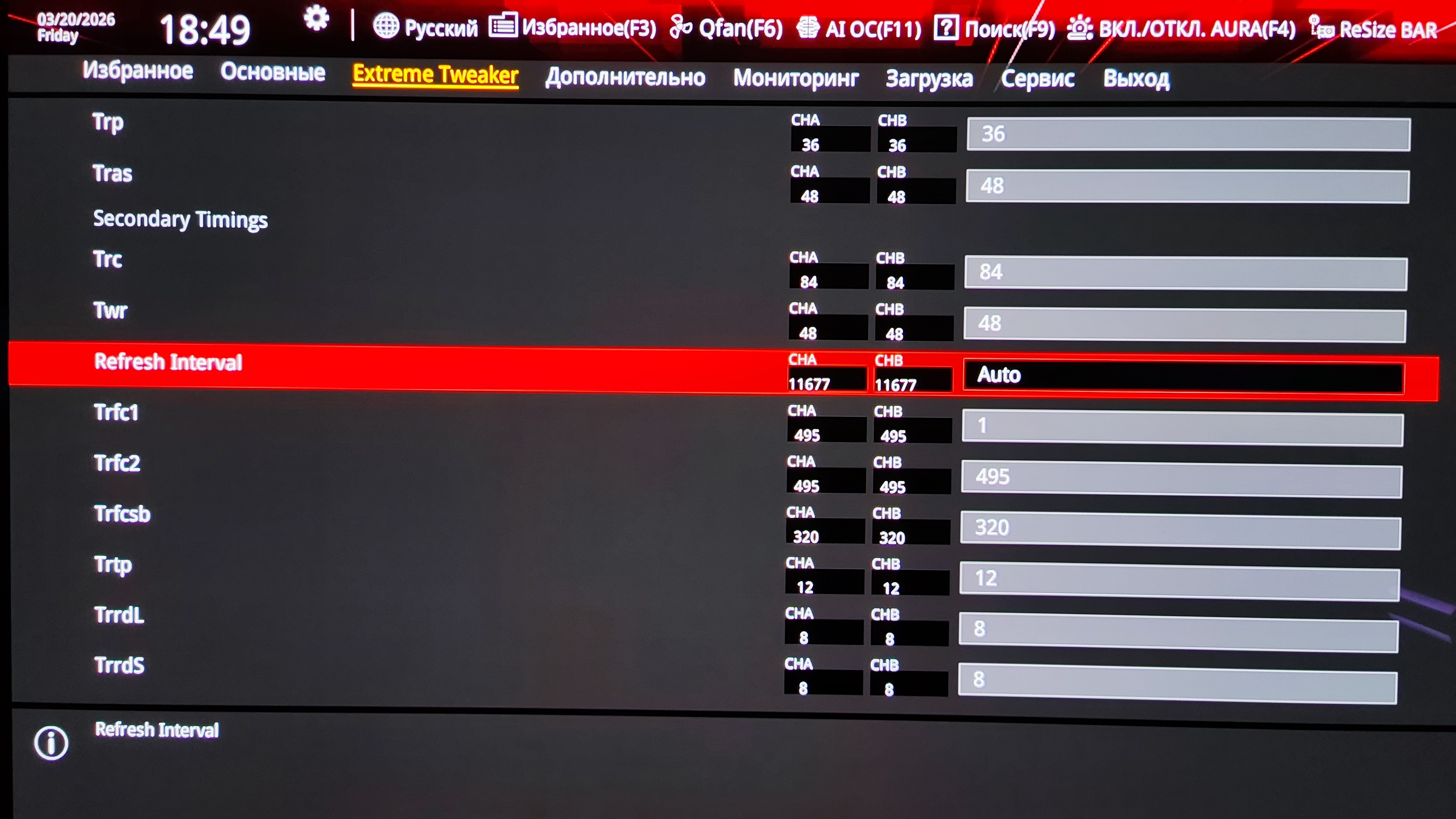

Пожалуйста. Фото биоса, на всякий случай.

хммм.. ничо се у тебя WRRD [1]. :shock: крунчер часа на 2 держит?

antiOVER писал(а):
хммм.. ничо се у тебя WRRD [1]. крунчер часа на 2 держит?
Ну ты же был в теме по ryzen. Я там скрин с кранчером на час с небольшим выложил. Или тебе принципиально два часа?

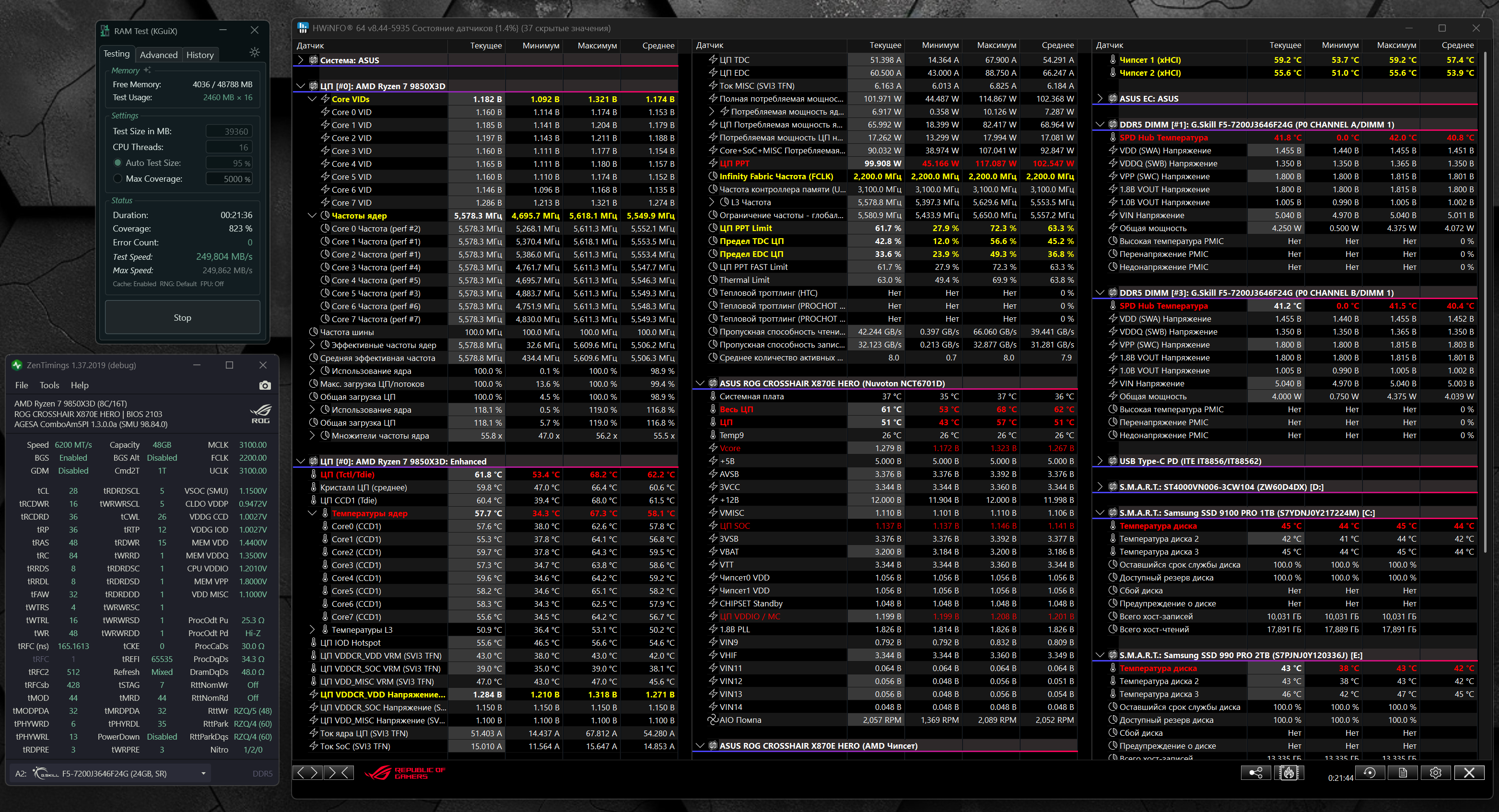

XM. 6200 с новым процессором пока работает только с изменениями основных напряжений. VDD 1.42-1.45 VDDQ 1.32-1.35. Про стабильность рано говорить, но пока едет на soc 1.15 и Nitro 1.2.0 что радует.
Снимок экрана 2026-03-20 205430.png [ 1.09 МБ | Просмотров: 173 ]
Судить меня дано лишь Богу а остальным я укажу дорогу.

shuler37 писал(а):
Есть нормальные тесты TM5 с пресетами anta777, либо Карху
я в курсе, эти тесты пройдены часами - проблем нет, а вот VT3 завалил сразу через 10 минут. вот и думай... Ram Test Pro не пробовал ещё.
