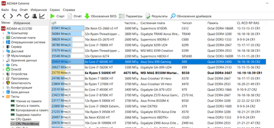

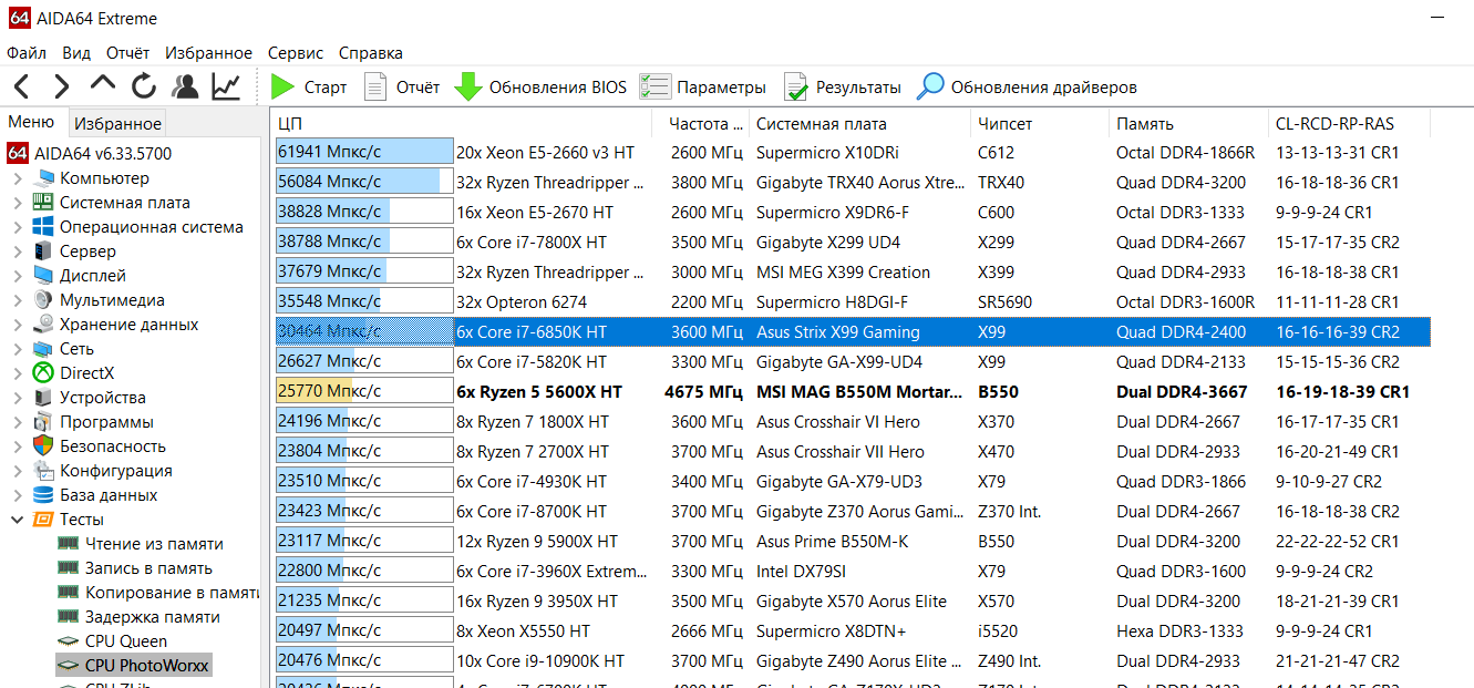

dsevosty писал(а):
далее, я пробовал отпустить tWR и т.д. - не повлияло, то есть латенси и псп было примерно то же, что и раньше.
pred-ok писал(а):
Можешь в качестве дополнительной быстрой проверки смотреть результат теста фотоворкс прямо там же в аиде, он полностью от памяти зависит, так что изменения хорошо видны.
добрый день,
судя по фотоворксу, мне надо вовращаться на 1650в3, но в играх текущий конфиг существенно лучше :))))
аида фотоворкс
aida-photoworks.png [ 96.64 КБ | Просмотров: 771 ]
R5 7600x,Bykski/MSI x670e Carbon/2x16Gb Pat.Venom@6400-30-37-37/AsRock PG 7900 XTX,Byksk/DQ-850-M-V2L/FI32U
Сравнивать 2 и 4 канала - это моветон :D
pred-ok писал(а):
Я не знаю зачем ты это написал. Очевидно, что я предложил сравнивать разные настройки памяти на одной системе, а не какую-то абсолютную производительность различных конфигураций. А результат низкий из-за порезанной записи на процессорах с одним ccd.
в любом случае спасибо, совет дельный и полезный

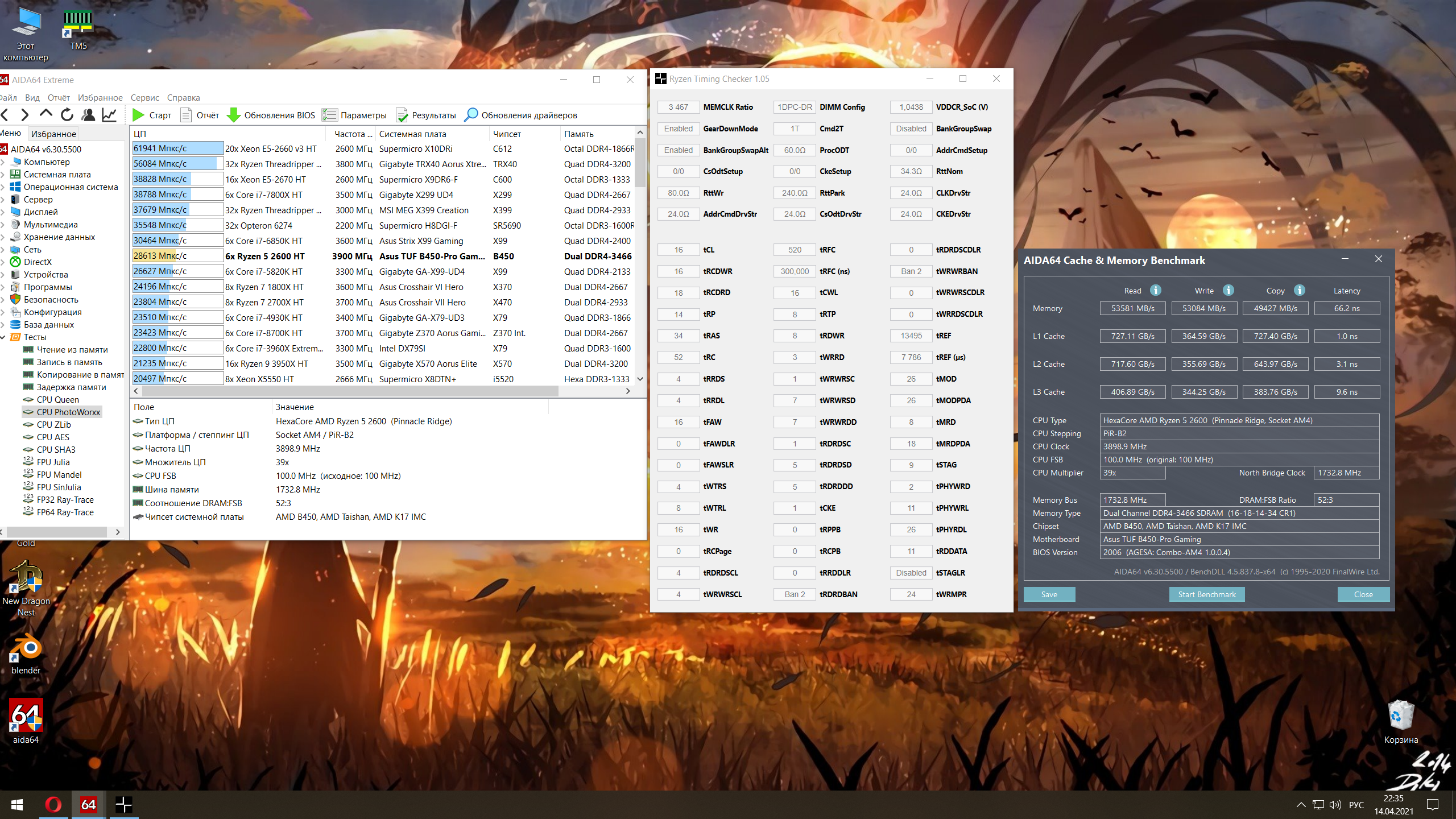

С момента покупки платформы на AM4 использовал настройки калькулятора, а недавно решил освоить вопрос настройки памяти. Вот первый опыт.
Micron e-die (двуранги по 16 гигов, не комплектные)
Есть ли грубые ошибки? Может, что-то поменять следует? Хотелось бы проверить влияние настроек в играх, но увы, Вк на данный момент - затычка 1050Ti. Смущает, что мои тайминги не следуют правилам tras = tcl + rcdrd + 4 и trc = tras + tpr. trc ниже сносит стабильность, а повышение tras лишь чуть ухудшает задержку доступа. Нормальные результаты? Или где-то что-то не стыкуется?
trdrd и twrwr (scl) пробовал снижать до 3/3, но сразу сыпались ошибки. trfc тоже ниже не дается.
1.4V 1.05 soc
3466 16-18-16-34-52 1.4V.png [ 3.35 МБ | Просмотров: 592 ]
Есть ли вероятность, что с другими настройками сопротивлений, но том же напряжении (1.4) заработает 3466 CL14? В общем случае, чем меньше эти сопротивления, тем лучше?
Ryzen 5 5600X - Asus Tuf B450-PRO - 32GB DDR4 - 6800XT Nitro+ - Windows 10
У меня tCl+Rd+2 и ras+rp+4. Минимальный tras 32 и trc 50. sd, dd 4 и 6 можешь сделать. На моих настройках вижу задержку 65.1-65.3 /65.5 как самый высокий.

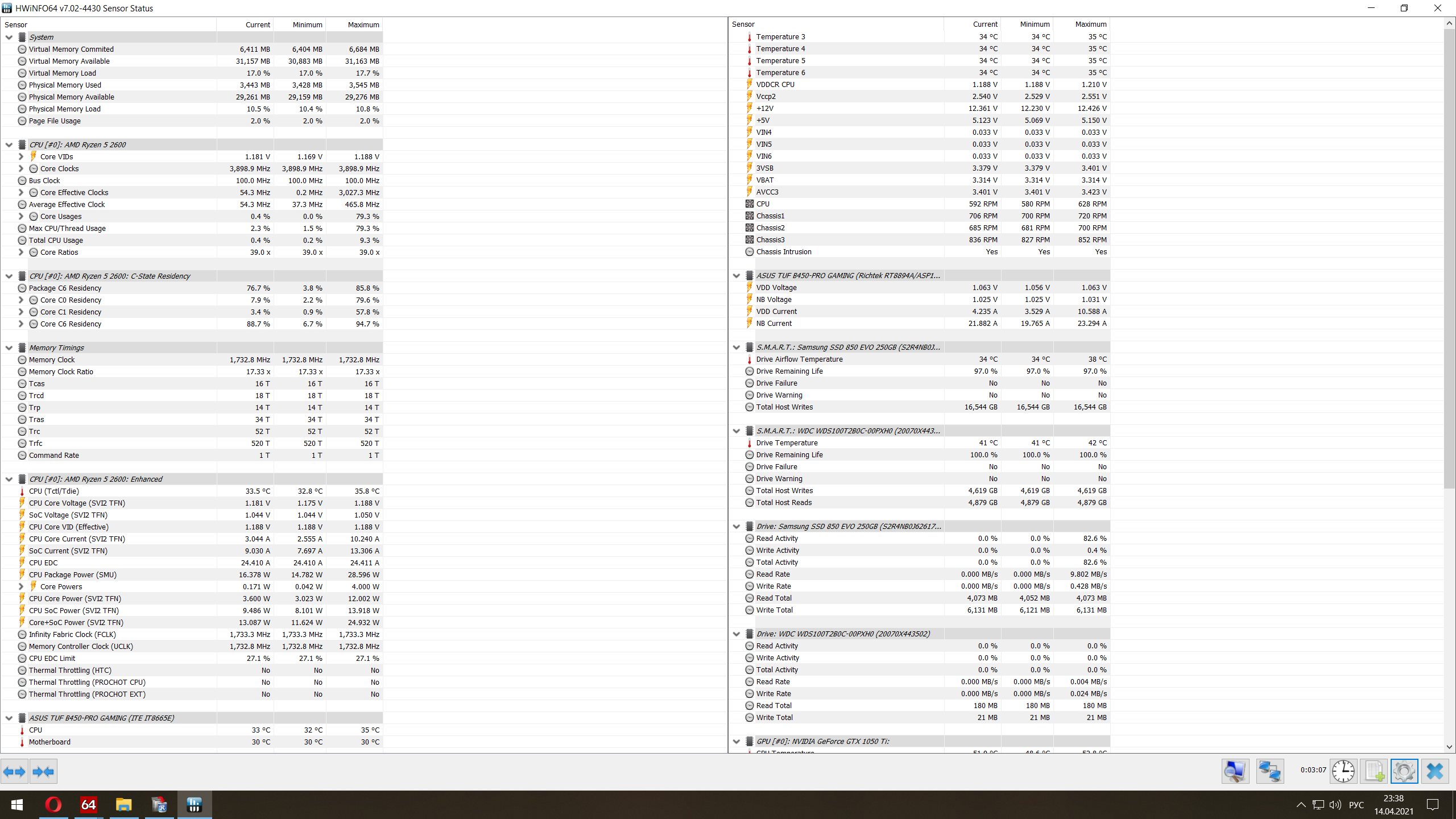

Во, еще вопрос: наличие показателя напряжения DRAM в софте зависит от материнской платы? На Asus Tuf 450 pro не вижу его ни в HWinfo, ни в Aida64. LCC для этого напряжения тоже нет, только для soc. Видел, что у некоторых фактическое напряжение даже выше прописанного в bios, и меня это слегка беспокоит. На 1,44 тоже можно было бы попробовать CL14, как у вас, но пока нет обдува планок, не хочу экспериментировать с повышением
Hwinfo.png [ 332.76 КБ | Просмотров: 570 ]
