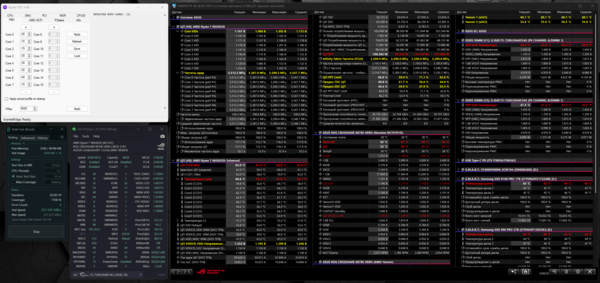

Снимок экрана 2026-03-20 233813.png [ 1.04 МБ | Просмотров: 576 ]
Судить меня дано лишь Богу а остальным я укажу дорогу.

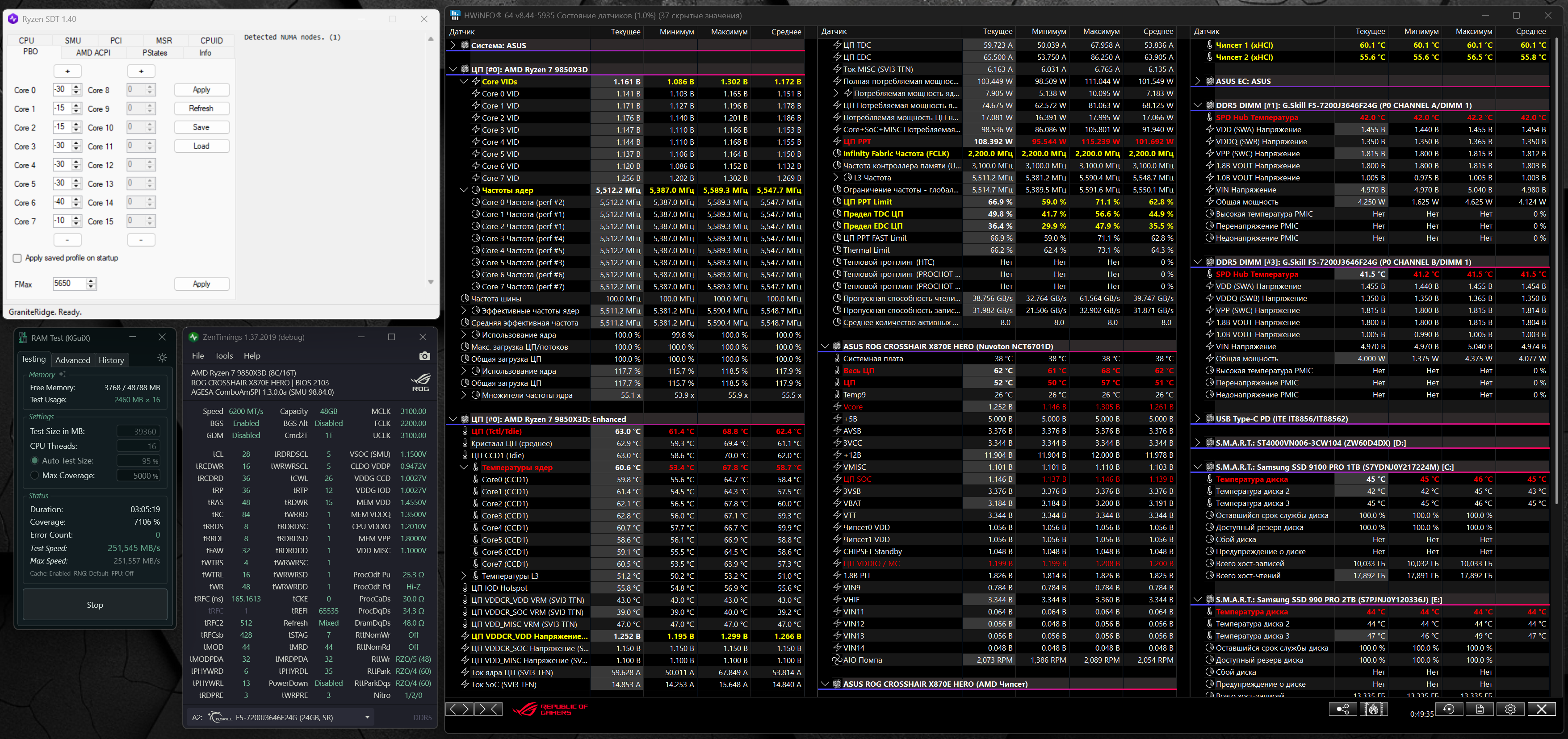

100 забегов крунчера VT3 успешно выполнены, почти 3.5 часа. результат следующий:
aida64
y-cruncher VT3, 100 times
думаю на этом хватит с таймингами, :roll: следующий этап - занижение вольтажей.
