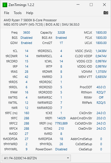

зен таймингс
zen-timings-2.png [ 38.92 КБ | Просмотров: 849 ]

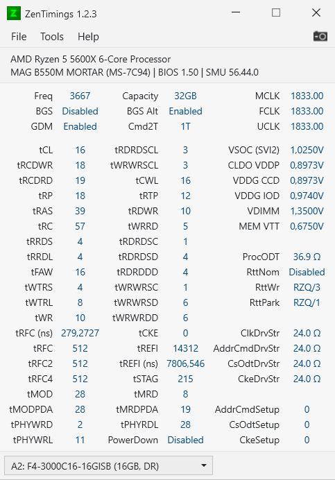

Регистрация: 03.02.2021
подскажете в шапке
TestMem5 0.12 1usmus V3 ERROR list
ошибка 6 не пойму описания, она указывает что напряжения завышено или нужно добавить?

Peeckey нужно добавить CLDO_VDDP или vSOC ну и procODT чем-то плох, но это не точно, ещё указано про несовпадение таймингов.

Регистрация: 22.11.2009
Фото: 4
Peeckey если память не изменяет, тест 6 идёт самым первым и если сыпет ошибками - у вас полная лажа с настройками. Шапка темы - Вопросы без скринов ZenTimings... и XMP - в печь н...
пытаюсь 3800 взять
ZenTimings_3800.png [ 32.23 КБ | Просмотров: 729 ]
Фото: 4
Peeckey, VDIMM слишком низкие, пробуйте с ~1.45v. И попробуйте VDDG CCD и VDDG IOD разделить с интервалом 0.08v (пример CCD-0.97 IOD-1.05). Правильный VDIMM позволит снизить ProcODT.
временно tRAS 31, потом ужмёте tRAS 30, tRC 44
Фото: 4
Poperhoosh от материнки.
Peeckey GDM всегда off! tRCDRD-15 при tCL-14 очень неудачный вариант. И первая ваша ошибка - низкий VDIMM.
